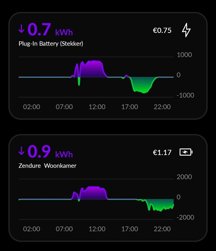

Gaat die combinatie van de twee merken met NoM goed of moet je de Zendure anders instellen?peterbier schreef op donderdag 27 maart 2025 @ 18:54:

Twee verschillende merken gaan elkaar in de weg zitten, tenzij je de instellingen zelf goed configureert, door middel van gebruik van node-red/flows.netappie schreef op vrijdag 28 maart 2025 @ 09:10:
Als je bijvoorbeeld een HomeWizard-batterij hebt, zal deze altijd in NOM-modus werken. Wanneer je daarnaast een Zendure-batterij gebruikt, kun je door middel van het maken van een flow een target instellen waarbij rekening wordt gehouden met het vermogen dat de HomeWizard-batterij in- of uitvoert. Op die manier krijgt de HomeWizard-batterij voorrang. Nadeel van de HomeWizard batterij nu is dat hij niet te manipuleren valt, anders dan de batterij te ontdoen van wifi.
De target voor de Zendure batterij kan je in de integratie van Fireson opgeven. Dan regelt die de verdeling over eventuele meerdere Zendure apparaten.
Ga je werken met 2 verschillende merken die allebei handmatig te manipuleren is door middel van een HA integratie kan je de load verdelen over meerdere accu's.
Maar dit alles vraagt wel enige kennis/creativiteit om alles op te zetten.

In theorie klopt wat je zegt. Zo had ik ook al beredeneerd dat het geen goede combinatie is.geert1992 schreef op vrijdag 28 maart 2025 @ 09:35:
Maar ik wil graag de praktijkervaring van @peterbier lezen. Wie weet heeft hij zomaar een mooie workaround gevonden.
Hij wil geen 2 systemen naast elkaar houden, en doet afstand van zijn HW als het goed is.netappie schreef op vrijdag 28 maart 2025 @ 09:43:

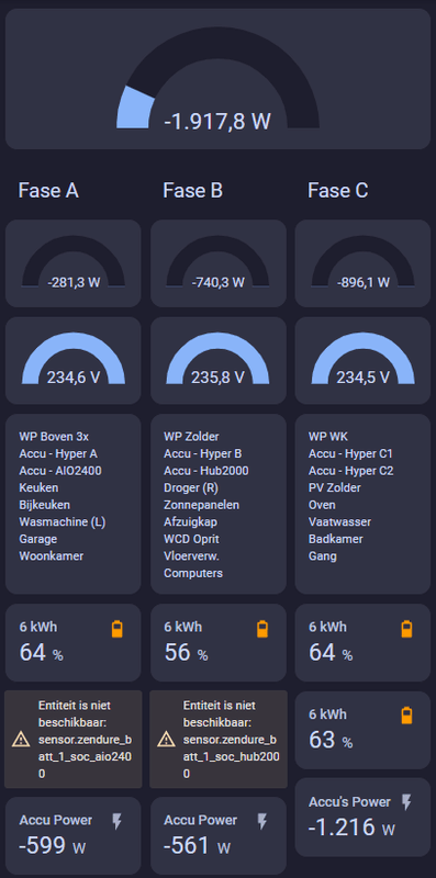

Nee, je kunt helaas geen max AC laadsnelheid instellen in de Smart mode. Of slim aansturen met HA, of het accepteren en voldoende accu's hebben staanJerryvh schreef op vrijdag 28 maart 2025 @ 10:52:
Bestaat er een manier om de smart A/C laadsnelheid (nu max. 1200w) te beperken?
Nu zit de omvormer zich warm te zwoegen; terwijl rond de middag dan de akkus al vol zijn. Met (hopelijk) lange zonnige dagen voor de boeg, zou ik het opladen willen spreiden (tevens in het vermoeden dat alle omvormer-electronica en akkus hierdoor minder belast worden)
Ik bedoel dus BVB: smart aan een max aan 800W.

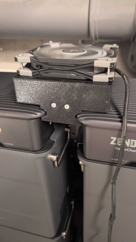

Gelukkig zit er ingebouwde verwarming in de AB2000S en AB3000X, dus geen enkel probleem.elektriekert schreef op vrijdag 28 maart 2025 @ 18:44:

Ik had ze hier buiten in de vrieskou staan en de RTE zat nog mooi boven de 80%, dus zal wel meevallenelektriekert schreef op vrijdag 28 maart 2025 @ 18:49:

En dat los je dus op met de Home Assistant oplossing van @FireSon. Ik heb hier 4 Hypers in gebruik (5e op de plank), centraal aangestuurd, die gezamenlijk alle fases monitoren en ook nog op basis van aantal accu's per Hyper en SoC per Hyper de load verdelen, perfect
Ziet er tot nu toe zo uit vandaag, volledig automatisch aangestuurd met een combinatie van nul op de meter, maximaal goedkoop inkopen, maximaal duur terugleveren:
/f/image/OEM6ahSH6tLp06sH6c6r9jb2.png?f=fotoalbum_large)
:strip_exif()/f/image/MYpNHJs6BjIyI0thkaV53bOY.png?f=user_large)
/f/image/uCepDjFvpfjDkw1a90oh1wqC.png?f=fotoalbum_large)
Die foutmeldingen hebben ermee te maken dat ik de AIO en HUB via IOBroker/MQTT aanstuurde en uitlas, dat heb ik gekilld omdat Fireson die nu ook in de HA aansturing aan het verwerken is en IOBroker icm zijn integratie voor een 3 voudige communicatie zorgde en daarmee het vastlopen van de apparaten. Sinds ik IOBroker uit heb staan werkt het mooi, nu hopelijk ook snel de AIO, HUB en ACE via HA aansturen
Owjah, en de max per fase is helaas 1200 met de Manual mode via een Automatisering, anders zou ik nu met 4-5kW terugleveren.

Weet je toevallig of die ingebouwde verwarming ook aanwezig is in de ingebouwde accu van de SF800 pro, die vervolgens te combineren is met de AB2000s?Taro schreef op vrijdag 28 maart 2025 @ 18:47:

Ja, volgens mij levert Zendure zelfs geen accu's meer zonder verwarming. En de accu onder de SF800 Pro lijkt heel erg op de AB2000X, dat is de AB2000S met iets andere looks, technisch hetzelfde.frankj030 schreef op vrijdag 28 maart 2025 @ 22:17:

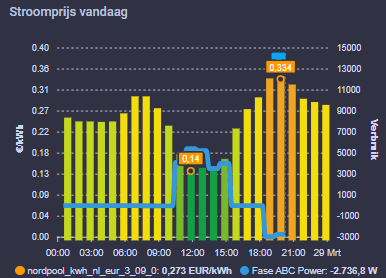

Mooie stroomprijs grafiek @Taro maar in de Zendure app ziet hij er iets anders uit.
Ik neem aan dat die de kale prijs weergeeft en jou grafiek de prijs incl. belasting en opslag.
Dus kan ik de batterijen beter met zonnestroom laden, dat is gratis.
Als straks de 2e Hyper met batterijen komt kan ik genoeg opslaan om me zelf te bedruipen maar niet om kilowatts te verkopen.
In de zomer heb ik dus niks aan een dynamisch contract.
In de winter is er weinig zon aanbod, gemiddeld leverde ik da afgelopen paar jaar 150 kWh terug in de 4 wintermaanden.
Dat kan volledig opgaan in de batterijen, om te voorkomen dat ze voortdurend op 10% blijven zitten wil ik de ondergrens op 50% zetten, in winterslaap dus, maar ze laden wel als er toevallig een keer wel zon is.
Lage prijzen bij de dynamische contracten ontstaan in die periode vooral bij veel wind, maar is dat genoeg om een dynamisch contract lonend te maken?
Na 1-1-27 wordt een dynamisch contract ook een stuk duurder omdat je wel belasting betaald over geleverde kilowatts, maar niet terug krijgt over terug geleverde kilowatts.
Dan wordt een vast contract juist interessanter.
Voor de gewone zielen onder ons die net als ik niet worstelen met een kilowatts slurpende EV zie ik nog niet echt de voordelen van een dynamisch contract i.s.m. een batterij.

Handelen op de onbelans markt gaat er toch af.Polvo176 schreef op vrijdag 28 maart 2025 @ 22:40:

Klopt, de Zendure App toont de kale Nord Pool prijzen, dus zonder BTW/Belasting/Opslag. Maar hopelijk krijgen we zondagavond een mooie App update met nieuwe mogelijkheden ivm dynamisch.Polvo176 schreef op vrijdag 28 maart 2025 @ 22:40:

Want dan kom je dus ook uit op wat ik doe:
- In de goedkoopste 5 uren (waren er 6, maar 5 van gemaakt, 5 inkopen + zonneoverschot overige uren = voldoende voor 100%) goedkoop inkopen OF onder de 20 cent inkopen op dagen als vandaag met maar 3 goedkope uren
- In de duurste 3 uren maximaal terugleveren
- Daartussen NOM/Smart: Overschot opslaan en bij tekort NOM

- Als de AC2400+AB3000X binnen zijn dan heb ik 30,5 kWh staan en daar ongeveer 100 Euro/kWh voor betaald, dat verdien ik gedurende de looptijd echt wel terug. De afschrijving per kWh is in mijn situatie relatief laag.
- Ik lever bewust in de duurste 3 uren terug en niet bijv. 5, omdat het gemiddelde tarief dan lager zou worden en dus de verdiensten per kWh afnemen.
- Ik koop bewust goedkoop in, maar niet in gemiddelde uren. Gisteren bijv. nog de toggle toegevoegd om OF de goedkoopste 5 uren te laden OF onder de 20 cent te laden. Die laatste is vandaag actief.
- NOM kost je linksom of rechtsom geld ivm (ont)laadverliezen.

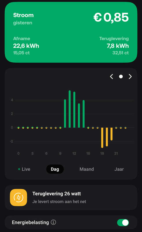

Doe je het echt voor het geld, dan koop je maximaal goedkoop in en dump je maximaal duur en daartussen doe je niets en leef je je leven. Maar ik vind een grafiekje als deze van gisteren ook wel wat waard. Let niet op het totaalbedrag, want er zat op dat moment nog >50% in de accu's, puur de grafiek en gemiddelde kosten (NOM optie via Fireson HA):
/f/image/kIZGrPCecVP8KGO3YjnkrkFT.png?f=fotoalbum_large)

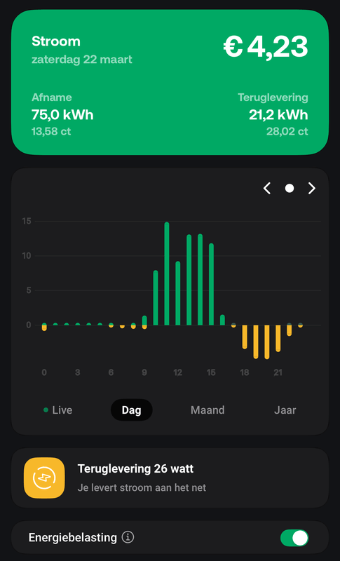

Of deze van vorige week zaterdag (NOM optie via Zendure, minder nette NOM ivm compensatie door iedere Hyper individueel)
/f/image/V97s0VCjGD7PCWFnA5CowdA9.png?f=fotoalbum_large)
Mooier dan deze zonder NOM:
/f/image/sTD2PvQOmzsLBU8coTrEJJ5L.png?f=fotoalbum_large)
Als de Zendure goedkoop gaat laden gaat de HW mogelijk exporteren. En gaat de Zendure ontladen, dan gaat de HW mogelijk laden. Alleen als je de Zendure op NOM instelt kan je verwachten dat ze elkaar niet tegenwerken.Ik wil sws eens kijken hoe die nieuwe Zendure gaat werken en wacht dat rustig af. Ben ook erg benieuwd naar jou ervaring en de update.

Wat mij opviel is dat bij langdurig laden/ontladen de temperatuur kon oplopen tot 60 graden.
Daarom heb ik even een testje gemaakt met een 140mm fan voor een computer.
De stapeltjes staan stevig op de grond, en kunnen niet zomaar verplaatst worden, daarom heb ik het zo gemaakt dat ik de fan ertussen kan schuiven.
:strip_exif()/f/image/R0R6Bolh6JYbztaRXfyFxhUK.jpg?f=fotoalbum_large)
Tussen de 2 hypers zit een spoiler om de lucht over de koelribben te blazen:
:strip_exif()/f/image/xJ5OYXd0QaiDUfxo3tpKcNvB.png?f=user_large)
De fan zit met een shelly plug, en een 9v adapter aangesloten en gaat aan als de temperatuur boven de 45 graden komt, met als resultaat dat de hypers niet warmer worden dan 41 graden:
:strip_exif()/f/image/K5910QFMVgEh3RmmSejnvAmX.jpg?f=fotoalbum_large)
Niet noodzakelijk, maar denk op lange duur wel beter voor de hardware.

Ik heb ze verder uit elkaar staan, bewust. Zou je ook iets op de 2 schroefgaten aan de zijkant kunnen bevestigen? Qua dikte beperkt zodat de omvormer nog wel goed op de bovenste accu klemt, maar dan verticaal of misschien onder een kleine hoek blaast? Of iets waarmee je de ventilator aan beide kanten vastschroeft en hem in het midden boven de koelribben positioneert?
Heb hier namelijk al een Shelly plug in gebruik die als 1 van de Hypers boven de 45 graden uitkomt via een 6x USB hub een setje van 3x 120mm fans aan zet, maar dat staat aan de zijkant en met 4 stuks heeft dat wel effect op de meest rechtse en minder/weinig effect op de meest linkse en het oog wil ook wat....
https://www.printables.co...052-zendure-hyper-coolingg00gle schreef op zaterdag 29 maart 2025 @ 10:00:
Vet man! Goed bedacht, wil je je printje delen?
5200wp SolarEdge - 14,4KW 2400AC - k2 pro combo - WP boiler - 2x MHI - Homey shs & HAOS -> NUC i5 32gb akasa fanless
Wil ik wel voor je maken, als je mij even een foto stuurt hoe je het voor je ziet, ontwerp ik wel wat voor je.Taro schreef op zaterdag 29 maart 2025 @ 10:18:
Mooie oplossing, daarom/daarvoor zitten we op Tweakers![]()
Je kan inderdaad de schroeven gebruiken van de bracket die de hyper op de batterij klemt.
Mijn eigenontwerpje was meer even als test, wil het nog netter gaan maken.
jordyc schreef op zaterdag 29 maart 2025 @ 11:16:
Dit vind ik een hele mooie oplossing in combinatie met wat automatiseringen. Ik ben voor nu aan het kijken naar 1 stapel, dus dan wordt het klemmen wat lastiger. Heb je ook een versie die op 1 stapel vastgemaakt kan worden?
:no_upscale():strip_icc():strip_exif()/f/image/y0N3BhcoVPIePaop3dxlWebE.jpg?f=user_large)
V2 is in de maak;)
Waarbij er geen kunstof op de hyper komt, goede tip van @Taro .
Gemonteerd aan de greep van de AB2000S.
Deze versie is voor een 120mm fan.
[ Voor 11% gewijzigd door geert1992 op 29-03-2025 11:29 ]

Leuk ontwerp.geert1992 schreef op zaterdag 29 maart 2025 @ 09:52:
Met 60 graden kan je ook prima een zwembad opwarmen. Zou daar iets voor te maken zijn?
Ik ga om deze rede een mv box toepassen.geert1992 schreef op zaterdag 29 maart 2025 @ 09:52:
Trekt 3 watt in laagste stand.
Stand 2 met temperatuur sensor.
Aanvoer een stoffilter.

Verwacht je dat de solarflow 800 pro wel over de fases zal kunnen klusteren?Taro schreef op zaterdag 29 maart 2025 @ 09:41:
Clustermode is alleen geschikt voor apparaten die op dezelfde fase staan, zoals bijv. 2-3 Hypers. Voor de SolarFlow Pro 800 verwacht ik deze clustermode ondersteuning ook wel. Voor de AC2400 hebben ze echter vooralsnog aangegeven van niet, omdat in veel thuissituaties 2400 Watt voor een gedeeld stopcontact al teveel is, laat staan 2x2400 Watt op een gedeelde groep of zelfs 1 (ja, 2 dus..) stopcontact. Daarom zullen ze bundelen wel niet mogelijk maken, omdat je met 2x AC2400 op 1 groep boven de 16A uitkomt en dus je meterkast zal gaan protesteren.
Over het clusteren, terugleveren en hoe dat verdeeld wordt is in dit topic al uitgebreid gesproken. Maar het is heel simpel:Wil je meerdere apparaten verspreiden over verschillende fases EN ze gezamenlijk je huishouden laten monitoren met NOM? Dan heb je op dit moment als enige optie de Home Assistant integratie van FireSon die hier regelmatig langskomt en ik zelf ook in gebruik heb.
- Ieder apparaat (3 of meer) staat op een eigen fase en monitort zijn eigen fase
- Alle apparaten (1-3 stuks) staan in cluster op dezelfde fase en monitoren gezamenlijk alle fases
- Je hebt bijv. 2 Hypers en 3-fases, Hyper A monitort Fase A en B en Hyper B monitort Fase C.
Voor de AC2400 lijkt me dat bijna wel een must.
Als HA het kan, dan moet het technisch wel mogelijk zijn.
- Taro
- Registratie: September 2000
- Niet online
Nee, cluster kan nooit over fases heen. Maar heb er wel een featurerequest voor gedaan om ze te kunnen "groeperen".Polvo176 schreef op zaterdag 29 maart 2025 @ 12:20:
Het kan technisch ook prima, alleen ondersteunt Zendure het vanuit de Zendure App niet.Voor de AC2400 lijkt me dat bijna wel een must.
