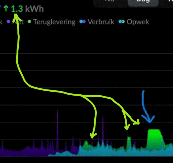

whazaaaa schreef op woensdag 19 maart 2025 @ 11:10:
Deze week voor het eerst een volledig gevulde accu met de Anker Solix 2 E1600 Pro.
Mooi te zien op dit screenshot, bij de blauwe pijl is de accu vol en gaat het apparaat alle opgewekte PV stroom direct terugleveren.
Uiteraard met een max van 800watt.
Er is dus 2kWh direct gebruikt, 3,35kWh richting de accu en 2,69kWh vanuit de accu.
Dat is een efficientie voor de accu van 80%, een getal waar die eigenlijk al de hele tijd rond schommelt.
De accu's zijn 1.6 kWh volgens opgave, maar blijkbaar past er meer in.
Geeft mij wel te denken of ik niet beter nog een extra accu kan kopen, als deze nu al vol is rond 15.00 uur gaat dat in de komende zomermaanden natuurlijk nog eerder gebeuren.
als ik deze grafiek lees lijkt het eerder erop dat je bij die pijl gewoon je batterijstroom richting net stuurt.
kijk maar; groen is totaal netteruglevering.
Afbeeldingslocatie: https://tweakers.net/i/vIs7dMIeuPcsTSltlylEaE8_vP0=/fit-in/4000x4000/filters:no_upscale():gifsicle():strip_exif()/f/image/yFuH9F3U5fcFWKH3yDfRNNvW.gif?f=user_large

MacD007 schreef op woensdag 19 maart 2025 @ 18:50:
Klopt deels wat je zeg, de eerste twee pijlen links komt omdat de smartmeter van anker niet helemaal lekker werkt
Deze meet niet exact wat de P1 meter van HW meet.
Daardoor gaat er eigenlijk altijd 50watt terug.
De eerste pijl is het rare algoritme van Anker, elke ochtend rond die tijd gaat hij ook terugleveren.
Bij de pijl die ik getekend heb is de batterij echt vol, er komt op dat moment niks uit de batterij.
Zie ook de grafiek van de batterij op/ontlading:

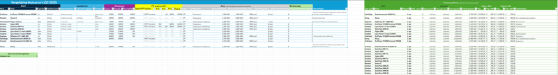

Inmiddels zijn we 5 april en de Synergrid lijst toont nog geen enkele van de meest besproken toestellen in dit topic. Geen Marstek, geen Homewizard, geen Eva plug-in.... Ik vraag me af wat er tegen 17/4 zal goedgekeurd zijn. Als consument blijft de boodschap : " blijven wachten met aankoop " zodat je geen kat in een zak koopt....Triestig toch ?
  • MacD007
  • Laatst online: 06-06-2025
MacD007
PatTrmnt schreef op zaterdag 5 april 2025 @ 16:47:
een van de problemen is dat men blijkbaar geen gebruik mag maken van de P1 aansluiting als energiemanagementsysteem (EMS), men moet dus blijkbaar gebruikmaken van eigen of ander op de markt aanwezige EMS welke dus niet via de P1 interface werkt en voor de overige ook aan de andere gestelde eisen voldoet.
en alleen deze combinatie moet dan weer door de Synergrid C10/26-homologatie lopen, blijkbaar bestaat er geen apart EMS met zijn eigen homologatie.
Allemaal ook zeer geheimzinnig door Synergrid in Belgie.

  • Dolf_Tweakers
  • Registratie: Januari 2025
  • Laatst online: 09-07 22:20
Zeker triestig.
Maar heb toch aan de Paashaas al een Marstek 5.12 gevraagd.
En er kwam in mijn mailbox een bevestiging, denk normaal voor de Paashaas bedoeld.
Hoop enkel nog te weten te komen met welke EnFluRi-sensor Marstek de homologatie heeft aangevraagd.
Want die moet ik dan wel nog apart kopen want ik wil conform blijven.
Dan kan ik wat gaan testen.
Heb plots meer tijd hiervoor omdat de plaatsing van mijn digitale meter is uitgesteld.
Misschien wel tot na September of wel tot volgend jaar.

MacD007 schreef op zaterdag 5 april 2025 @ 17:48:
een van de problemen is dat men blijkbaar geen gebruik mag maken van de P1 aansluiting als energiemanagementsysteem (EMS), men moet dus blijkbaar gebruikmaken van eigen of ander op de markt aanwezige EMS welke dus niet via de P1 interface werkt en voor de overge ook aan de andere gestelde eisen voldoet.
Voor de aanvrager van de homologatie zou het feit dat de P1 niet mag gebruikt worden, duidelijk moeten geweest zijn vanaf 17 Oktober 2024.
Heb ik toen al gezien in de info van Synergrid.
B | VW ID.7 Tourer (77kWh) | SolarEdge SE3500H-BE 3.5kW - 4.86 Wp (18 Boviet BVM6610P-270 + Optimizers) 171° | Home Assistant | Marstek 5.12 uitgeleend | Zendure Hyper + 2 AB2000S
  • MacD007
MacD007
Dolf_Tweakers schreef op zaterdag 5 april 2025 @ 19:53:
Zeker triestig.
Wat ik ondertussen over de homologatie heb gelezen moet de aanvrager zijn batterij incl de ems ( EnFluRi sensor) van zijn keuze al bij zijn aanvraag hebben moeten aangeven, blijkbaar bestaat er geen aparte homologatie voor alleen de ems ( waaruit dan gekozen kan worden ) .
Dus is het helaas wachten tot de combinatie is goedgekeurd (welke dat ook moge zijn).
Het is dus wachten op info vanuit de fabrikant en/of Synergrid.

Ik heb nergens nog een goed overzicht van de verschillende opties gezien, dus ik heb even voor mijzelf een overzichtje gemaakt.
Afbeeldingslocatie: https://tweakers.net/i/P_kV-xiSkvL5WZJZeD4w5zcC6mQ=/800x/filters:strip_exif()/f/image/4ev5Ooxr3X4R1J4JkAFhCEdw.png?f=fotoalbum_large
Members only:
Nog niet alle gegevens kloppen, voornamelijk omdat datasheets er niet altijd duidelijk in zijn, de prijzen zijn handmatig opgenomen op 1 april.
Als iemand edit rechten wil hebben DM maar even :)

Sebazzz schreef op zondag 6 april 2025 @ 13:32:
***members only***
Mooi overzicht d:)b
De Zendure producten kunnen overigens ook lokaal met de Shelly communiceren en de onofficiële HA integratie kan dat ook lokaal.

Taro schreef op zondag 6 april 2025 @ 14:15:
Mooi overzicht d:)b
Thanks. Ik dacht dat de HA integratie nog wel via de cloud werkte?
