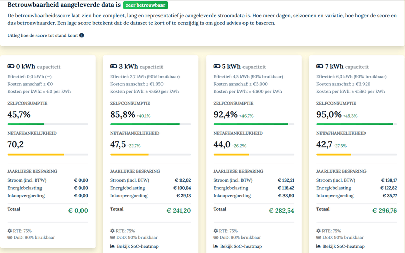

@Reinhard,
Dit is mijn 'advies' van www.jeroen.nl op basis van mijn cijfers over heel 2025. Ik ga dus voor een accu met zo'n 7 kWh capaciteit. Let niet op de bedragen. Geen idee waar hij dat vandaan haalt maar er zijn zeker wel goedkopere batterijen.
Afbeeldingslocatie: https://tweakers.net/i/TSICvZnGqhlbQUyHZNXs2IddsNU=/800x/filters:strip_exif()/f/image/g58X6wJDSXRkpbn4hAUcXoto.png?f=fotoalbum_large

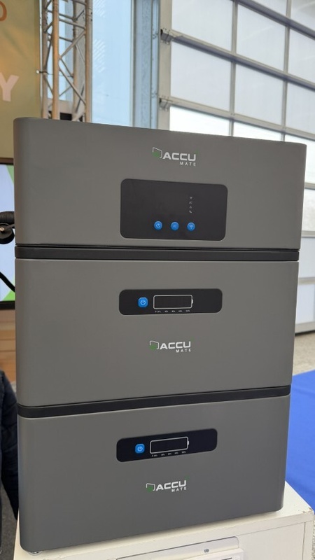

Op de Solar Solutions beurs was ook de AccuMate te bewonderen, daar heeft @Devke destijds al een topic voor gestart: Het Accumate Plug In Batterij Topic. Heb de link in de topicwaarschuwing opgenomen.
Afbeeldingslocatie: https://tweakers.net/i/UygOYIR4GN8sdQaoLGd4ohP25us=/x800/filters:strip_icc():strip_exif()/f/image/mkzkudHcNoYEArqEerAbH4b8.jpg?f=fotoalbum_large
Afbeeldingslocatie: https://tweakers.net/i/I8x-WkP9aDwN92OU3nxkeRCvHS4=/x800/filters:strip_icc():strip_exif()/f/image/it02UhihJdcxH9Vuexr257zn.jpg?f=fotoalbum_large

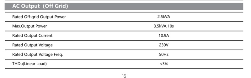

  • Chris.nl
Marstek Nederland had een beter antwoord kunnen geven. Dit is trouwens geen onderdeel van https://eu.marstekenergy.com/ maar een (erkende) reseller die met het domein Marstek.nl de indruk geeft meer dan een dozenschuiver te zijn. 'k Ben er zelf ook klant geweest, ze leveren prima, maar dat is dan ook alles.
Via stekker kan tot 800W of 2500W ontladen worden, waarbij je die 2500W handmatig kan instellen als je de batterij op een eigen groep hebt aangesloten, zonder andere verbruikers.
Opladen kan handmatig ingesteld worden tot 2500W. In de NOM stand zal dit automatisch tot 2500W zijn, mits de zonnepanelen zoveel opwekken.
Daarnaast staat in de specificaties over de backup poort onderstaand.
Afbeeldingslocatie: https://tweakers.net/i/WPJfGE4EZ--UY3Vs7SoD-DSAfy8=/800x/filters:strip_icc():strip_exif()/f/image/wY1oSDq0iFXfjIYUNj8LgUzx.jpg?f=fotoalbum_large
Ik lees dit als 2500W nominaal met ruimte voor een uitschieter van 3500W gedurende 10seconden. Ik zou mijn wasmachine bij nood dus durven aansluiten op die backup poort, zeker als er tegelijkertijd geen andere dingen aan de backup hangen.
Hier gebruikt mijn wasmachine ook energie uit de Marstek Venus E v3, maar dan wel via eigen groep op 2500watt richting wasmachine die ook op eigen groep zit. Dit gaat prima NOM, ik zie de meerwaarde van direct op backup poort aansluiten niet als er géén nood/stroomstoring is.
Verder zelf weten, maar ik zou antwoorden van Marstek Nederland dus kwalificeren als: "Zo juist als de helpdeskmedewerker van een dozenschuiver de handleiding kan lezen en ervaring heeft met het product".

Taro schreef op zondag 15 maart 2026 @ 17:43:
Tussen de Jackery en Zendure stands staat één losse accu-mate? Of moet ik dit anders zien? Diet merk was toch al te bestellen in NL?
  • Devke
  • Registratie: December 2022
Devke
AquilaXL schreef op maandag 16 maart 2026 @ 12:45:
Op de foto's van @Taro zijn Accumate batterijen te zien. Thuis ben ik dit systeem aan het testen en ja deze zijn te bestellen al. Deze leverancier had zijn eigen stand met verschillende merken batterijen waaronder hun eigen batterij Accumate.
[ Voor 12% gewijzigd door Devke op 16-03-2026 13:06 ]

  • ZuinigeRijder
..Christiaan.. schreef op zondag 15 maart 2026 @ 17:43:
@Reinhard,
Dus de capaciteit vergroten van 3 kWh naar 7 kWh scheelt je 55 euro per jaar, terwijl de netafhankelijkheid niet echt veel omlaag gaat. De meerprijs verdien je niet terug, maar dat hoeft niet jouw hoofdoverweging te zijn.

  • ..Christiaan..
..Christiaan..
..zwll..
ZuinigeRijder schreef op dinsdag 17 maart 2026 @ 13:30:
Cijfers vertekenen natuurlijk hè. Voor 7kw betaal ik 2k. (Zendure) Voor 5kw betaal ik €1k (Marstek). De meerprijs is niet mijn hoofdreden. Goedkoopst blijft Marstek Venus. Echter, als ik wil uitbreiden moet ik ook een nieuwe groep hebben. Zendure is lekker uitbreidbaar. Geeft mij een beter gevoel voor de toekomst.

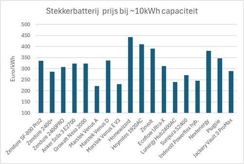

  • mrme12345
mrme12345
reputatio schreef op dinsdag 17 maart 2026 @ 20:15:
Ik lees vaak dat mensen érg fan zijn van Zendure, vanwege de mogelijkheden qua API’s, brandveiligheid en de efficiency. Echter is je ROI bij een Indevolt wel eerder gehaald ivm de aanschafprijs.
Wat zou dan toch nog de doorslag geven voor een Zendure? Dit puur ter informatie trouwens, ik heb geen voorkeur voor een merk, maar ik ben vooral nieuwsgierig naar de meningen daarover.
Ik zou graag een thuisbatterij aanschaffen (vast of stekker, zit ik nog naar te kijken), echter is de ROI voor mij wel een belangrijke. Hoe leuk ik de techniek ook vind, icm de automatiseringen die je ermee kunt doen, als het voor mij geen goede ROI heeft, zie ik het nut nog niet :)
Je wilt er meer dan 10 jaar mee doen. En dan is de app qua software en mogelijkheden ook belangrijk. Daarnaast is de Zendure 7% efficienter dan de Indevolt powerflex (88% versus 81%), dit is bij continu 800W laden en ontladen. Dat is een erg groot verschil, wat natuurlijk ook in je kosten scheelt, zeker over periode van meer dan 10 jaar. De Zendure is een meer volwassen, open api, ha integratie en veiliger en heeft veel betere software dan de Indevolt. We hebben ze beide gereviewed. En ik zou altijd de Zendure kiezen voor een apparaat dat je zo lang wilt gebruiken. Daarnaast is de nieuwe Zendure 2400 AC+ bij grotere configuraties ook heel competitief qua prijs. Maar iedereen moet zijn eigen afwegingen maken natuurlijk.
Afbeeldingslocatie: https://tweakers.net/i/H0VO5UBDnSgAliYcMqC5lM9VOU0=/800x/filters:strip_exif()/f/image/yh332mNobhEjHDoIt9LXUJaq.png?f=fotoalbum_large
En als ROI belangrijkste is en kwaliteit niet kun je beter een Marstek kopen voor 1100 euro voor 5 kWh (en dan achteraf niet teleurgesteld zijn over software of wifi problemen ;-) ). Ook die hebben we gereviewed. Kwaliteit heeft zijn prijs.

  • pjotter1965
  • Laatst online: 16:17
Ik zag in een filmpje van de Solar Solution beurs de aankondiging van de Sigenmate, de kleinere thuisbatterij van Sigenergy. Ik kan er nog weinig over vinden. Weet iemend wanneer deze op de markt komt ?

  • Sleepyhead
  • Laatst online: 19-11 10:40
Sleepyhead
Sleepy as always....
pjotter1965 schreef op woensdag 18 maart 2026 @ 12:04:
Nog geen lanceerdatum of prijs, maar de specs zijn inmiddels bekend via de Key Energy beurs in Rimini (maart 2026):
- 2,68 kWh LFP per module, uitbreidbaar tot 18 kWh
- 800 W netaansluiting, 4 MPPT met 4 kW PV-ingang
- 1,2 kW back-up uitgang, IP66, ingebouwde verwarming
https://www.pv-magazine.c...h-battery-for-balcony-pv/

De intentie is ook niet om alle teruglevering te voorkomen. De intentie is om zoveel mogelijk van je eigen opwek zelf te verbruiken. Dus jNul-op-de-Meter en daarmee voorkomen in lente en zomer dat je van het net afneemt.
Daarnaast moet je onderscheid maken in:
Huishoudens met vast contract en terugleverkosten: de batterij helpt om je terugleverkosten te beperken en je afname ook te beperken (win-win)
Huishoudens met dynamisch contract: die zullen zoveel mogelijk proberen de batterij te vullen op de goedkoopste uren en deze op de duurste uren (savonds en smorgens) te gebruiken en zo hun eigen verbruik van opwek te verhogen, kosten te verlagen en zo weinig mogelijk van net af te namen
Daarnaast worden de nettarieven ook variabel per 1-1-2028 en dit gaat samenvallen met tarieven dynamisch in meeste gevallen (ochtend en avond zijn duur overige blokken goedkoop, in lijn met dynamische tarieven). Hier kun je extra van profiteren met dynamische tarieven.
En in herfst en winter kun je dan op lage tarieven laden en zelf gebruiken als tarieven hoog zijn (wederom met dynamisch contract)
Als je het meeste uit je batterij wil halen zijn dynamische tarieven het beste, maar dan moet je wel de gelegenheid hebben om te schuiven in verbruik (batterij/zonnepanelen, ev enz)
energienerds.nl

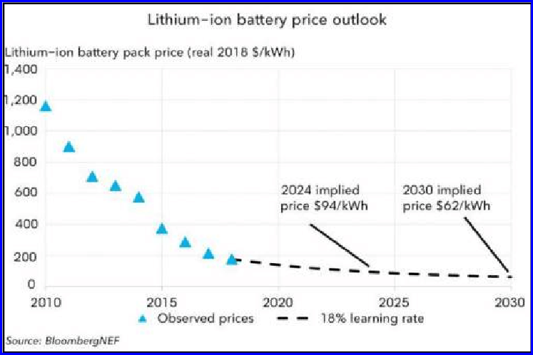

Qua prijzen:
Afbeeldingslocatie: https://tweakers.net/i/P2wve497qYg-iAE_g6AHRHq3cAY=/fit-in/4000x4000/filters:no_upscale():strip_exif()/f/image/sbDS214PZaT4GED6rBmA6l1w.png?f=user_large
Random gevonden, van Researchgate. Wat je ziet is dat we de ergste daling achter ons hebben. Dus je zult nu in principe als je geen idioot duur systeem koopt een goede kans op terugverdienen hebben. Tis een ouder grafiekje en we weten nu dat alleen de lifepo accu’s al voor 90€ per kWh kunnen en dat kant en klaar systemen onder de 300€ per kWh ook beginnen te komen. Is wel in lijn met de grafiek. Nog 4-5 jaar en dan zijn de accu’s goedkoper maar het hele systeem zal altijd meer kosten.
Zelfbouw heeft een vriend zo’n 6500€ uitgegeven aan 45kWh met een Solix 15kW inverter en dagen knutselen met een bevriende elektricien. Das 144€ per kWh, maar moet je de aansturing/logica nog zelf maken (met HA bijv).

Ja.
Je hoort meer en meer dat er nieuwe technieken komen. Solid state ... Meer concurrentie...
Er zijn nog nauwelijks echte Solid State accu's, wel steeds meer "semi Solid State", wat mij betreft dus geen solid state. Net als HD Ready van vroeger wat ook geen Full HD was.
Maar je hebt zoveel merken tegenwoordig:)
Klopt, en vervolgens gaat ieder merk ook nog eens steeds meer productvarianten ontwikkelen om het makkelijker te maken.

Er zijn weer een aantal nieuwe thuisbatterijen verschenen (Lunergy, Jackery).
Ik heb mijn overzichtstabel weer van een update voorzien.
- Alle systemen zijn uitgelegd op ~10 kWh om een eerlijke vergelijk mogelijk te maken. "Oudere" modellen, meestal nog wel leverbaar zijn niet meer meegenomen. Volgorde in de tabel is willekeurig
- De tabel is alleen bedoeld om snel een overzicht te krijgen van de basis specificaties, en geen beoordeling op kwaliteit. Daarvoor zijn er betere sites, b.v.:
https://energienerds.nl/i...y/stekkerbatterij-reviews
https://iotdomotica.nl/category/thuisaccu
- Speciale aanbiedingen, cashbacks etc. zijn niet meegenomen
- Prijzen zijn een momentopname en kunnen van dag tot dag verschillen. Iedereen moet zelf maar even "shoppen" voor de beste prijs. Prijs is overigens maar 1 van de vele selectiecriteria voor een thuisbatterij.
Afbeeldingslocatie: https://tweakers.net/i/yNnLnqw1-yfcyMkNB43e0BetbyQ=/800x/filters:strip_icc():strip_exif()/f/image/PcT8okiXhlPwedKxDqH5XrHO.jpg?f=fotoalbum_large
Afbeeldingslocatie: https://tweakers.net/i/CRp_tLhE6gV3tj_E17kZhf35ff4=/fit-in/4920x3264/filters:max_bytes(3145728):no_upscale():strip_icc():strip_exif()/f/image/lMLd82ArUSOFp48gdAN856Z3.jpg?f=user_large
15 kWp panelen, Solax omvormer, gasloos, warmtepomp Bosch Nefit, 1EV EQA

Fijn overzicht!
