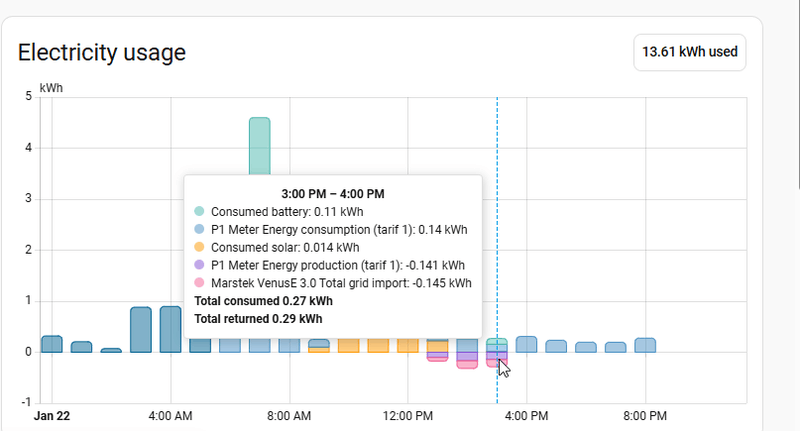

Vandaag weer een nieuw iets tegen gekomen de de v3. Hij springt opeens van de 3kw naar de 5kw lading. De accu te lang niet volledig laden geeft toch wat issues.
Afbeeldingslocatie: https://tweakers.net/i/SwmkaagmBrzbP6S-yxSChpAhjCE=/800x/filters:strip_icc():strip_exif()/f/image/Skb5lmr8JycRJt8sX2ma35Bm.jpg?f=fotoalbum_large

JCreations schreef op donderdag 22 januari 2026 @ 12:25:
Is de SoC dan ook plots versprongen naar 100 procent? Heb je de batterij soms opnieuw opgestart, dan zie ik nog wel eens een gek sprongetje.
Klopt, socdrift (calibratie verliezen) is een dingetje is als ie lang niet de 100% aangetikt heeft.
Dat ie zichzelf opnieuw weet te calibreren nu ie wel genoeg ☀️ krijgt, dus dit gedrag laat zien. Beleef ik eerder als een oplossing dan issue.

  • JCreations
  • Laatst online: 22:58
pascallj schreef op donderdag 22 januari 2026 @ 12:28:
Ja, de SoC laat ook een vergelijkbare lijn zien, maar hij hangt wel al sinds 12uur op 99% en is nog steeds aan het laden met 300w. Dus ik vermoed dat @Chris.nl gelijk heeft en de accu gewoon socdrift heeft en nu aan het kalibreren is.

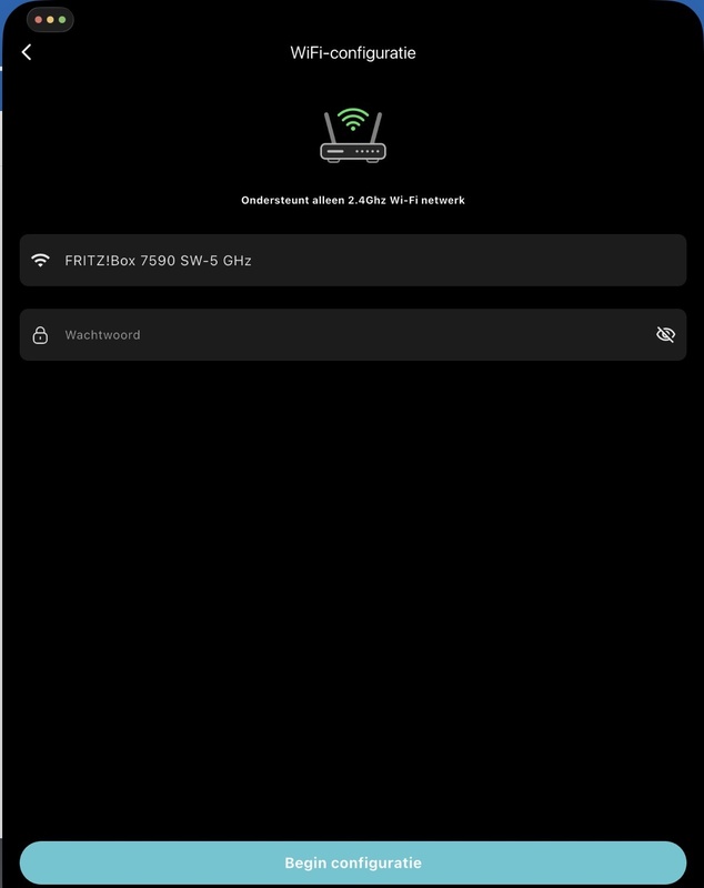

Heb mijn Venus E3.0 aangesloten via LAN en hij vind de P1 meter van HomeWizard en gaat mooi laden/ontladen. De app toont een LAN en bluetooth symbool. Maar wanneer ik mijn bluetooth verbinding uitschakel wordt de app niet meer geupdate en geeft na enige tijd weer dat hij niet bereikbaar is terwijl de batterij goed blijft laden/ontladen.
Wifi heb ik nog niet kunnen testen aangezien om deze locatie geen 2.4ghz wifi ter beschikking is. Wat wel goed te melden is dat de LAN via een acces point gaat die ook internet doorgeeft.
Heb firmware 144 en heb via service 146 aangevraagd.
Mensen dit al meegemaakt?

FW 146 zou dat moeten oplossen. Als er geen WiFi is kan je ook een hotspot via je telefoon doen.
Heb je hem wel ooit via WiFi geconfigureerd?

blubbers schreef op donderdag 22 januari 2026 @ 12:59:
Klinkt als het typische probleem dat meer mensen hebben gehad op v144. De batterij schijnt voor sommigen dan alleen bereikbaar te zijn via WiFi en niet via de LAN interface. Alhoewel er hier van de week een aantal waren die er schijnbaar ook op v144 geen last van gehad hadden, heeft voor anderen het updaten naar v146 het wel opgelost. Ik zet mijn geld daar op in.
Zoekwoord: buitenshuis
[ Voor 3% gewijzigd door pascallj op 22-01-2026 13:05 ]
Een force close van de app en weer opnieuw openen helpt bij mij. Ik draai v144.

  • blubbers
  • Laatst online: 28-10 11:30
pascallj schreef op donderdag 22 januari 2026 @ 13:05:
Inderdaad, door op die search te filteren zijn er meer mensen die dit ervaren. Ik wacht even de update af.
Het viel me op dat de batterij echt traag reageerde op verandering dus heb de homeWizard P1 even ontkoppelt, de CT003 geplaatst en nu reageert de batterij echt snel op verandering. Ga dus de CT003 blijven gebruiken en een actieve splitter van HomeWizard er tussen plaatsen. Lees her en der hier ook problemen rond, hopelijk blijft de boel draaien.

  • blubbers
Net de batterij vlak bij een AP gezet met 2.4ghz maar zonder bluetooth hier ook geen updates, blijft wel goed leveren. V146 maar afwachten.
Edit: de nu grafiek laad wel mooi maar in het overzicht scherm zie ik het vermogen niet veranderen.
[ Voor 6% gewijzigd door blubbers op 22-01-2026 16:15 ]

Iemand van jullie ook dit fenomeen dat de grafiek va kost/opbrengst ‘s avonds geen zin meer heeft om dit uit te rekenen? Terwijl er wel verbruik is?
Afbeeldingslocatie: https://tweakers.net/i/RJ-54IYjGbpWAd9GC1QYTMhar9g=/x800/filters:strip_exif()/f/image/oTksfaCoiYqsbWIBB35G0upn.png?f=fotoalbum_large
Afbeeldingslocatie: https://tweakers.net/i/VFmqB9tn077FVkbctSSXBRZLlEY=/x800/filters:strip_exif()/f/image/uJxppJKFAuNPem6RlLuPf9tG.png?f=fotoalbum_large

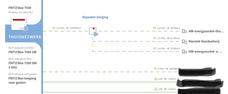

Is iemand dit al eens opgevallen? Ik heb een fritz!box met een apart 2,4 en 5 GHz netwerk. Als ik bij de Marstek kijk, lijkt het dat deze aan het 5 GHz netwerk gekoppeld staat. Kijk ik in de Fritz!box dan staat deze gewoon gekoppeld aan het 2,4 GHz netwerk. De repeater geeft ook alleen maar het 2,4 GHz netwerk door.Afbeeldingslocatie: https://tweakers.net/i/7Dq4biL3B4Pl_bMHT8hVk_Xq6RI=/x800/filters:strip_icc():strip_exif()/f/image/6LXLntQ8klLdSmpf9FhvGY0o.jpg?f=fotoalbum_large
Afbeeldingslocatie: https://tweakers.net/i/tggpu3OM67srecowMSop3hyhPMs=/800x/filters:strip_exif()/f/image/zRH2UYZWpxFVxaNbqKjkL1sS.png?f=fotoalbum_large
Afbeeldingslocatie: https://tweakers.net/i/DU1qykDqlvak2HQKjZTseUs2B7w=/800x/filters:strip_icc():strip_exif()/f/image/JH9YeVtcKqYaZixV5vv8GTmk.jpg?f=fotoalbum_large
Marstek Venus 2.0 5,12 kWh.

Jos-P schreef op zaterdag 24 januari 2026 @ 17:24:
Dat is de wifi van je telefoon die je naar de marstek kan 'pushen', niet de wifi die de marstek zelf ziet.

DukeBox schreef op zaterdag 24 januari 2026 @ 19:31:
Ah, dan werd ik mooi op het verkeerde been gezet. Bedankt.
Ik heb het getest en 5 GHz netwerken verschijnen niet in die lijst, dus ik kan het eigenlijk niet verklaren, tenzij het netwerk op zowel 2,4 als 5 uitzendt...
Tenzij je misschien zelf verbonden bent met het 5 GHz netwerk natuurlijk. Dat dat het enige netwerk is wat in de lijst verschijnt en andere 5 GHz netwerken niet.

pascallj schreef op zaterdag 24 januari 2026 @ 19:40:
Ja, precies dat. Bij mij staat zelfs mijn 6GHz standaard geselecteerd.

DukeBox schreef op zaterdag 24 januari 2026 @ 19:47:
Toch blijft het vreemd. Ik heb in de berging, waar de batterij staat, een repeater hangen die een eigen SSID heeft en daar enkel het 2,4 GHz netwerk krijgt aangeboden. Dit heb ik zo opgezet zodat ik zeker weet dat de batterij enkel via deze repeater contact kan maken met het 2,4 GHz netwerk. Voorheen werd deze door het mesh netwerk nog wel eens met een andere repeater of de Fritz!box zelf gekoppeld en werd het signaal naar de batterij erg laag. Dat signaal is nu steady. De telefoon heeft daar naar mijn idee geen invloed op omdat deze daar niet in de buurt is/was. Maar bedankt voor het meedenken.
Is iemand dit al eens opgevallen? Ik heb een fritz!box met een apart 2,4 en 5 GHz netwerk. Als ik bij de Marstek kijk, lijkt het dat deze aan het 5 GHz netwerk gekoppeld staat. Kijk ik in de Fritz!box dan staat deze gewoon gekoppeld aan het 2,4 GHz netwerk. De repeater geeft ook alleen maar het 2,4 GHz netwerk door.[Afbeelding]
Is omdat je telefoon verbonden is met de 5G , dan stelt die dat voor... Maar gaat uiteraard niet werken
Jos-P schreef op zaterdag 24 januari 2026 @ 20:00:
In dat lijstje verschijnen de 2,4 GHz netwerken (+ de naam van je huidige verbonden netwerk) in de buurt van je telefoon. Niet in de buurt van de Marstek. Het enige wat de app doet is de combinatie van naam en wachtwoord naar de batterij 'pushen'. De batterij zoekt zelf niet naar netwerken.
