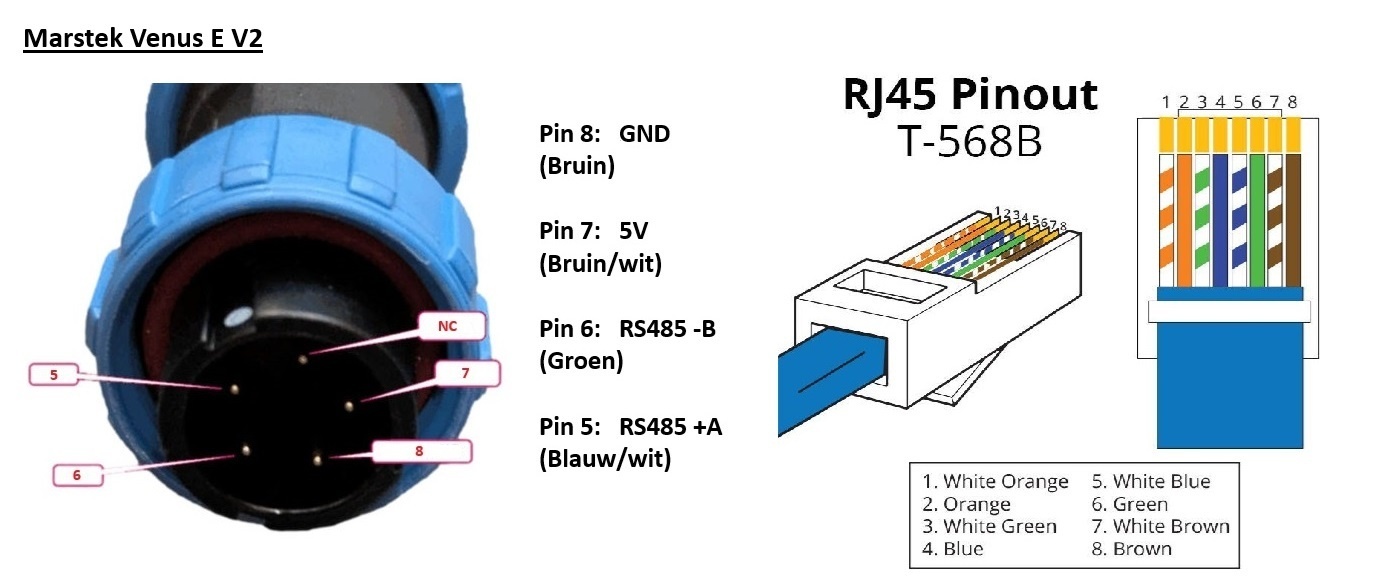

Tevens vroeg ik mij af of er ergens bekend is hoe de RJ45 stekker voor RS485 aangesloten moet worden. (van de V3)
Voor v2 waren de modbus registers bekend: https://duravolt.nl/wp-co...lug-in-Battery-Modbus.pdf, zijn die voor v3 ook ergens te vinden?
Ik denk het zelfde als de V2:
Afbeeldingslocatie: https://tweakers.net/i/EMj0mvvyaPhWfcG2yaIjHewtpGw=/fit-in/4920x3264/filters:max_bytes(3145728):no_upscale():strip_icc():strip_exif()/f/image/OZuEnsdcLULmwQIkPL5RjRLu.jpg?f=user_large

Op dit moment alleen de V3 (met LAN interface) vanaf V144.
Oke allebei bedankt, dat is nuttig om te weten d:)b
Voor v2 waren de modbus registers bekend: chrome-extension://efaidnbmnnnibpcajpcglclefindmkaj/https://duravolt.nl/wp-content/uploads/Duravolt-Plug-in-Battery-Modbus.pdf, zijn die voor v3 ook ergens te vinden?
Die zijn na wat updates nagenoeg gelijkgetrokken met de V1&2.
Neem vooral ook een kijkje in het Modbus topic. Daar staat een heleboel informatie.

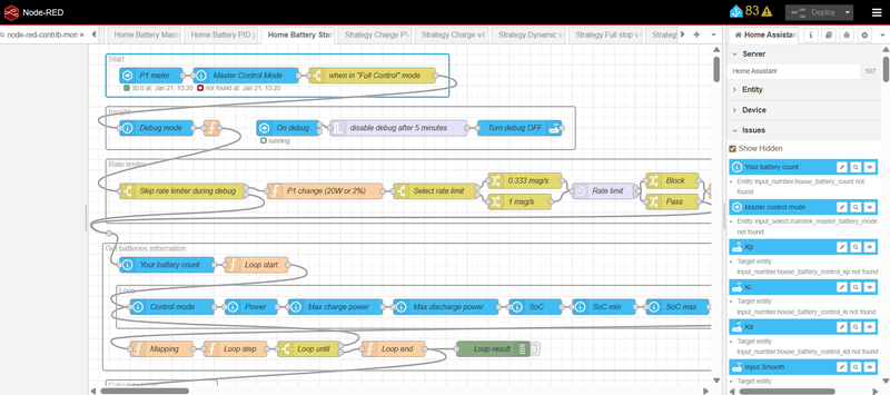

  • bvansteenselen
  • Registratie: April 2024
  • Laatst online: 20-10 10:11
Afbeeldingslocatie: https://tweakers.net/i/Pqzv5tILQr9uVLyuV_Pq98ptWd0=/800x/filters:strip_exif()/f/image/ITPmn2nL3h1uoI0ADVIWqm6w.png?f=fotoalbum_large
wie kan mij verder helpen?
ik heb onderstaande de integratie van bob geintegreerd in HA echter doe ik denk ik iets niet goed.
https://github.com/gitcodebob/marstek-venus-rs485-node-red
verder heb ik nodered goed draaiend in een andere docker maar loopt die volgensmij tegen hetzelfde probleem aan.Afbeeldingslocatie: https://tweakers.net/i/3gwvOOBRVvyo1IVFpiohkzIHubQ=/800x/filters:strip_exif()/f/image/uXO8zfKFFkRi32ewMY9rMKiG.png?f=fotoalbum_large
https://github.com/gitcod...0assistant/dashboard.yaml
ook heb ik de onderstaande integratie van Fonske geprobeerd toe te voegen echter lukt dat niet in het menu en blijft deze leeg
VENUS 1 Elfin EW11: Venus V1/2: https://github.com/fonske...V3-modbus-TCP-IP/tree/v12
alles werkt bij mij via Docker wellicht dat daar iets niet goed gaat

  • AUijtdehaag
bvansteenselen schreef op woensdag 21 januari 2026 @ 14:39:
verder heb ik nodered goed draaiend in een andere docker maar loopt die volgensmij tegen hetzelfde probleem aan.[Afbeelding]
Heb je deze ook in home assistant staan?
https://github.com/gitcod...ouse_battery_control.yaml
In je nodered scherm zie ik die entities als missend staan
AUijtdehaag schreef op woensdag 21 januari 2026 @ 17:10:
De code van bob en fonske heb ik inderdaad allebei in mijn packages staan.
Alleen de yaml van het menu van fonske lukt niet dan blijft het dasbord leeg
Ik heb destijds de marstek modbus inplementatie gebruikt via hacs wellicht dat daar het probleem in kan zitten
Bij nodered lijkt het inderdaad om de zelfde entities te gaan die missen. Alleen hoe ga ik die alsnog in HA krijgen?
[ Voor 16% gewijzigd door bvansteenselen op 21-01-2026 19:16 ]

  • AUijtdehaag
bvansteenselen schreef op woensdag 21 januari 2026 @ 19:03:
Alles verwijderen en dan opschonen onder instellingen, apparaten en diensten - entiteiten
Maar beter hier verder discussieren https://discord.gg/p4k9QHCeH5
Anders teveel offtopic
