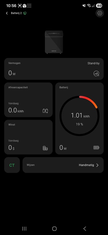

  • berrieberrie
  • Laatst online: 21:06
Z900 schreef op zondag 18 januari 2026 @ 22:01:
Ah voor mij nu duidelijk....het kan dus idd niet ;)
Inderdaad met alleen lan verbinding van V3 is app buitenhuis zoals normaal te gebruiken.
Vandaag had ik alleen bij uitvallen van router (stroomonderbreking) dat ik batterij opnieuw moest opstarten om weer verbinding te krijgen met thuisnetwerk.
vrijstaand 1924 200m2, zuid limburg, quatt duo, 5.8 warmteverlies Remeha avanta 35c, tado v3+, 60m2 vwv droogbouw, radiators, speedcomfort, isolatie kan beter,5300kw zonnepanelen. Kia e-niro, 2xMarstek v3 fw148.117.112

Dus jij zegt nu dat de app wel te gebruiken is met alleen LAN verbinding ?
Hoe stel je dat in dan in de app ? Bij mijn weten kun je alleen via WiFi (en blue tooth) verbinden met
de Marstek batterij in de Marstek App (!)
# Marstek Venus EV3 | V147 | using LAN # HACS op RPi 5 #
  • berrieberrie
Z900 schreef op zondag 18 januari 2026 @ 23:28:
Afbeeldingslocatie: https://tweakers.net/i/ObWsDEdjUM7oQrRaM7PEghmm32o=/x800/filters:strip_icc():strip_exif()/f/image/SSKJIR8FiFQUkBnyO6zgq8TB.jpg?f=fotoalbum_large
Afbeeldingslocatie: https://tweakers.net/i/gI95udZsg7KWnyKfjiH0Usz7rt0=/x800/filters:strip_icc():strip_exif()/f/image/ztwv2sBsFsFjpducvdyBZDTQ.jpg?f=fotoalbum_large
Afbeeldingslocatie: https://tweakers.net/i/P_C8rENabRshDR5R2NWGqxvzkFY=/x800/filters:strip_icc():strip_exif()/f/image/Uys0VoADcvkkug0TubELsWCp.jpg?f=fotoalbum_large
Hier 3 afbeeldingen.
foto met geblokkeerde wifi van marstek 1 in router
foto van marstek app telefoon wifi uitgeschakeld alleen via mobiel netwerk 4/5g (lan symbool alleen te zien )
foto van martek app wifi uit en bluetooth uit.( lan symbool alleen te zien )
in de app is niks in te stellen voor wat betreft wifi/Lan. maar in router kan ik wifi van V3 blokkeren
[ Voor 3% gewijzigd door berrieberrie op 18-01-2026 23:56 ]

Ik kan dit bevestigen. Ik heb zelfs nog nooit wifi gebruikt, alleen maar een kabel.

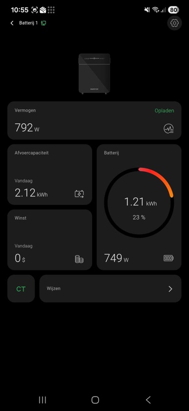

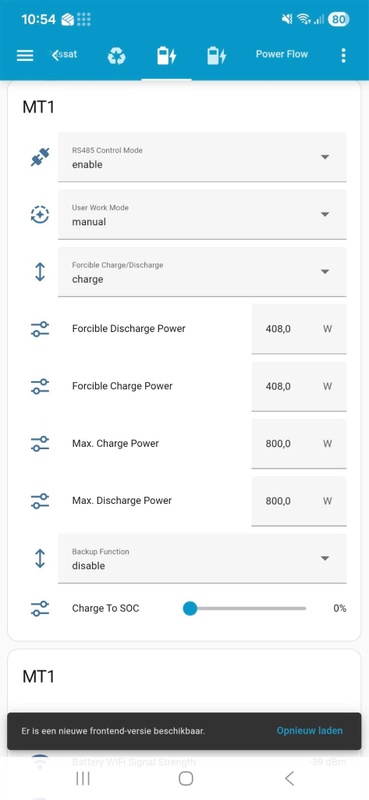

  • sanderb2001
  • Laatst online: 27-10 20:47
vraagje, het werk top die NOM implementatie van Bob met twee accu's, echter gister gingen er toch een paar kleine dingen niet lekker, waar ik een beetje mee puzzel, wat moet ik instellen in de "modbus" control in HA en wat in Marstek app? ik zie dat dit invloed heeft op de NOM regeling van Bob maar soms is het ook wat tegenstijdig, ook zie ik dat bij een accu als ik hem via de modbus control op RS485 enable zet dat hij altijd naar ani-feed schiet in het menu eronder.
Afbeeldingslocatie: https://tweakers.net/i/a5HyNFzQ7cGwC7UrnQXOwdfJwfs=/x800/filters:strip_icc():strip_exif()/f/image/fm2NHzqSx1E7iCG9ahc2orRp.jpg?f=fotoalbum_large
Afbeeldingslocatie: https://tweakers.net/i/ajDQ-jDp3hBkHU9ZIdn513zjoLk=/x800/filters:strip_icc():strip_exif()/f/image/F78hiSyqgtpBffHtBrdnm3m5.jpg?f=fotoalbum_large
Afbeeldingslocatie: https://tweakers.net/i/1MZzoaNfQd22OMk7zeRWVls6gM0=/x800/filters:strip_icc():strip_exif()/f/image/u40gTUJyws125PSGzQAgFhjr.jpg?f=fotoalbum_large
Afbeeldingslocatie: https://tweakers.net/i/PKX7bCCZaEWlYuAtpDuTg-Bvaq8=/x800/filters:strip_icc():strip_exif()/f/image/reJEAsyTWQmSq2Gyem1xnqZR.jpg?f=fotoalbum_large
sanderb2001 schreef op maandag 19 januari 2026 @ 11:12:
Ik heb geen ervaring met deze implementatie, maar over het algemeen sturen dit soort implementatie rechtstreeks via Modbus Control aan. Zodra je Modbus Control gebruikt, stuurt de batterij zelf niets meer aan. Je gebruikt de App dus alleen nog voor statistieken en backup-stopcontact bijvoorbeeld, maar de modi wijzig je niet meer.
Er is een kleine bug in de Modbus implementatie, dat zodra je Modbus Control aanzet, de modus inderdaad op Anti-Feed lijkt te gaan. Er is gewoon geen extra regeltje geïmplementeerd om aan te geven dat de huidige modus, Modbus Control is. In de app zie je ook het verschil: de modus is nu leeg ipv dat er Anti-Feed staat zoals dat wel gebeurt wanneer je het zelf selecteert.
Het kan zijn dat de implementatie Modbus Control zelf aan zet, maar als dat niet zo is, kan je ook de Forcible Charge op Stop zetten en zelf de Modbus Control aan. De implementatie zal sowieso zelf Forcible Charge/discharge gaan aansturen en dan staat het sowieso aan.
Verder zou ik toch willen verzoeken om specifieke implementatie vragen, te vragen op de plek waar deze methode wordt ontwikkeld, om te voorkomen dat dit topic vol komt te staan met specifieke vragen over 1 implementatie. Daarom is het Modbus topic toendertijd ook al afgesplitst (waar het algemene gedeelte van deze vraah beter thuis zou horen).

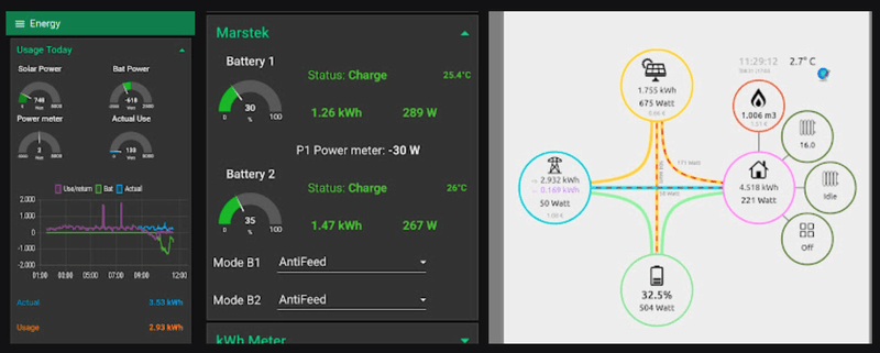

  • sun62
  • Registratie: December 2020
  • Laatst online: 21:56
Zo AntiFeed mode loopt (2x marstek venus A). Meter blijft aardig rond de nul. Nu lekker aan het opladen:
Afbeeldingslocatie: https://tweakers.net/i/W14TNkZpY49RGBypzwRqUJ7JgdM=/800x/filters:strip_exif()/f/image/kPg2cl8vJtpEVVRMSsIgRqhn.png?f=fotoalbum_large
Ik gebruik de code van Fonske en Bob, wat je nu laat zien in de printscreens is van Fonske. Daarnaast dien je nog in HomeAsisstant de spullen van Bob te implementeren: https://github.com/gitcodebob/marstek-venus-rs485-node-red
Als dat werkt kan je 1,2,3,etc batterijen aansturen :)

Ik heb met de nodered van Bob dat mijn PID output en I-Term gelijk naar -2500 watt schieten bij de self consumptie mode en daar ook blijven. De Quooker staat niet aan. Heb ik iets verkeerd geconfigureerd?
Even iets meer details. De install is gedaan met video van Bob en de PID controller staat op very safe. V3 met TCP modbus en de P1 via B2500 emulatie.
[ Voor 27% gewijzigd door JCreations op 19-01-2026 23:33 ]
  • AUijtdehaag
@JCreations
Kijk even waar input_number.house_target_grid_consumption_in_w op staat en je pid waardes

  • JCreations
  • Laatst online: 22:58
AUijtdehaag schreef op dinsdag 20 januari 2026 @ 03:02:
@JCreations
Het heeft even wat uurtjes in de nacht gekost, maar mijn fout zat in de config
house_battery_control_config.yaml
Als je de instructies op Youtube en GitHub volgt, lijkt het erop dat je alleen deze regel moet aanpassen:
state: "{{ states('sensor.l1_meter_power') }}" # << SET YOUR GRID POWER SENSOR HERE
Ik had hier de totale verbruik sensor ingevuld en het volgende (regel 8 tot 16) in comment gezet zoals het uitgelegd wordt op de video:
- name: "L1 Meter Power"
        unique_id: "l1_meter_power"
        unit_of_measurement: "W"
        device_class: "power"
        state_class: "measurement"
        state: >
          {% set consumption = states('sensor.electricity_meter_power_consumption_phase_l1') | float(0) %}
          {% set production = states('sensor.electricity_meter_power_production_phase_l1') | float(0) %}
          {{ (consumption - production) | round(2) }}
Dit was dus allemaal verkeerd gedaan door mij.
Enige wat aangepast moest worden was dit stukje code omdat ik 3 fase heb thuis:
Naar:
{% set consumption = states('sensor.electricity_meter_power_consumption') | float(0) %}
 {% set production = states('sensor.electricity_meter_power_production') | float(0) %}
Na deze aanpassing deed de NodeRed van Bob het prima icm met TCP Modbus van Fonske.

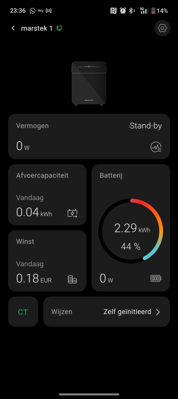

Sinds enkele dagen in het bezit van een Marstek venus e 3.0. Eerste nacht deed de batterij wat raar maar na opgeladen te zijn geweest tot 100 % geen probleem meer gehad tot deze morgen. Ik zet de batterij met hulp van een slimme stekker uit in de super dal uren (s'nachts van 1h tot 7h). De batterij is in stand bye gegaan om 1h met 39%. Deze nacht om 2h30 stond de batterij nog identiek op stand bye 39%. Vanmorgen iets na 7h, dus na de heropstart door de slimme stekker stond ze plots op 0%. (zie foto). Na een harde reset plots weer opgestart op 39%. Nog iemand dit voorgehad ?
Afbeeldingslocatie: https://tweakers.net/i/zi7hyqwVbsfozF6EvSfCmBPKF1M=/x800/filters:strip_icc():strip_exif()/f/image/dmrqyF1VzsHY33UKYRqgLLyt.jpg?f=fotoalbum_large
  • Tommie12
  • Laatst online: 23:29
Lucant schreef op woensdag 21 januari 2026 @ 08:40:
Die dingen koudweg van de stroom halen elke dag is geen goed idee.
  • Chris.nl
@Lucant de Marstek is niet gemaakt om aan/uit te schakelen via slimme stekker. Brand de groene led rondom de on/off knop wel nadat ie via stopcontact uit/aan is geweest?
Ik gok dat als je blijft schakelen via stekker je tegen bijzonder gedrag van de Marstek blijft aanlopen.
  • Lucant
  • Registratie: September 2022
  • Laatst online: 16-03 18:17
Ik zette de Marstek uit omdat ik in de super-dal uren mijn EV laad en anders trekt die ook de batterij leeg.
