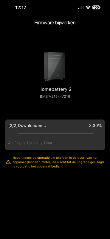

Ik draai momenteel V154, maar krijg een nieuwe versie gepushed! Weet iemand wat de verbeteringen zijn?
Voor mij geen verbetering opzich, 154 was verder prima ( Bat grid DoD de batterij capaciteit die overblijft kan aanpassen, een nieuw verbindingsmodule nummer, bluetoothvergrendeling functie, misschien nog wel wat maar dat zie je wel als je het updatet.)
Als je venus gewoon werkt, laat het lekker zo.
Tevens lukte het pas na een aantal keren en werd een update van eigenlijk enkele minuten een nachtelijk project tot in de vroege ochtend het eindelijk weer oke was.

Chris96 schreef op vrijdag 16 januari 2026 @ 14:06:
Hier V153, als ik kijk of er een update is blijft ie zeggen dat dit de laatste versie is. (ook bij tig keren proberen)
Maar hij draaid stabiel dus ook geen nood om te updaten.

tweeek schreef op vrijdag 16 januari 2026 @ 14:19:
1 werkt prima, De ander wordt behoorlijk heet met hetzelfde vermogen. Zo heet dat heatsink vasthouden geen optie meer is. Vandaar melding gemaakt en kreeg ik een update aangeboden maar ben niet thuis dus kan de versie niet zien.
Volgens de modbus gegevens blijft marstek 1 steken op 45 graden en de andere op 65!

Chris96 schreef op vrijdag 16 januari 2026 @ 14:35:
Heb ik ernstig mijn twijfels of een update versie dat zou gaan verhelpen, maar goed als je je probleem uitgelegd hebt en ze komen met deze oplossing dan het maar wel doen ivm eventuele garantie :)

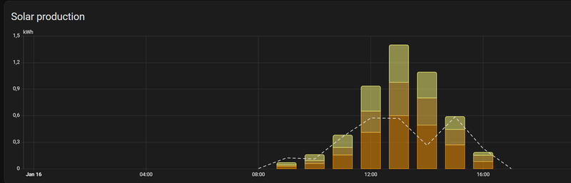

Hier 16 panelen:
* 11 stuks op Zuid-Oost op 55 graden hellingshoek. 3245 Wp
* 5 stuks op Noord-West op 35 graden hellingshoek, 1475 Wp
Het was vandaag hier in Almere ook wisselend bewolkt. Afgelopen woensdag was het echt goed zonnig.
Toch 8,15 kWh opgewekt. Woensdag al 14,4 kWh. Op bewolkte dagen is het uiteraard nog bedroevend ( gisteren nog geen 1 kWh ).
Vandaag was overigens niet echt verwacht. Dus ik had vannacht mijn Venus E gewoon op AI staan en hij heeft hem ook tot 95% opgeladen vanaf het net, op de goedkoopste momenten.
Daar moet ik toch nog eens wat mee gaan doen (al weet ik niet of een Solcast oid. integratie in HA dit wel voorspeld zou hebben ) .
[ Voor 5% gewijzigd door eymey op 16-01-2026 17:16 ]

Het was vandaag hier in Almere zonnig, al was het met zonsopkomst zelfs nog aarzelend.
Toch 8,15 kWh opgewekt. Woensdag ook al 14,4 kWh. Op bewolkte dagen is het uiteraard nog bedroevend ( gisteren nog geen 1 kWh ).
Ik heb het niet over die enkele zonnige dag in de winter ;) dat is mooi mee genomen maar op het totaal is dat bijna niets .. en stel

eymey schreef op vrijdag 16 januari 2026 @ 17:12:
60 is nogal overdreven. We hebben het over een zonnige ( ok, wisselend bewolkte bij @DSSW ) winterdag he :)
Hier 16 panelen:
Ach Solcast, de voorspelling is er soms flink naast, al zeker vandaag. Als voorbeeld de opbrengst van vandaag. Toch een mooie 5kWh van onze gloeiende gasbol gekregen :) Stippellijn = Solcast Afbeeldingslocatie: https://tweakers.net/i/UCoSMrI34H_wSq7Du-QvJFZn_wE=/800x/filters:strip_exif()/f/image/Sv72zOFa3J8y3EB03IDJXpW0.png?f=fotoalbum_large

De eerste dag is de batterij ontladen tot 12% wat normaal is, dat wist ik. De tweede dag was de batterij geladen tot 62%. Dan is ze s'nachts, met nog 48% op stand bye gesprongen gedurende enkele uren. Dat is niet normaal denk ik zo.
  • tweeek
  • Laatst online: 21:50
Lucant schreef op zaterdag 17 januari 2026 @ 11:18:
Dat zou inderdaad niet moeten zijn, heb je geprobeerd of je het handmatig kan ontladen?
7 x 440 WP zuiden, Solis mini 3000-S6 / App bedienbaar, 45km ligier, HW P1, Marstek venus V1 5,12kWh V158 / BMS216 APP V1.6.73 , A+++ , Etna inductie 4pits, 80 liter boiler masterwatt E-smart, Duco WTW/ventilatie zonneplan dynamisch schultenbraü
Ik vermoed dat de verbinding tussen de batterij en de CT verloren is gegaan. Een veelvoorkomend probleem. Zowel de CT als de batterij moeten echt perfecte WiFi verbinding hebben voor een betrouwbare werking.
  • Lucant
  • Registratie: September 2022
  • Laatst online: 16-03 18:17
pascallj schreef op zaterdag 17 januari 2026 @ 11:23:
De wifi verbinding van mijn HW P1 meter en die van de batterij waren op het ogenblik van de uitval in orde. Ziehier de foto van de wifi van de batterij tijden de stand bye.
Afbeeldingslocatie: https://tweakers.net/i/aejhcRXt35XjJdomWqTLtTHbo80=/x800/filters:strip_icc():strip_exif()/f/image/hLUFUQQ9tzqs68hWUIYxMLxr.jpg?f=fotoalbum_large
Lucant schreef op zaterdag 17 januari 2026 @ 11:39:
Dat ziet er inderdaad goed uit. Verder wordt het lastig, ook omdat die grafieken van HW nooit zo duidelijk zijn. Ik zou het gewoon even aan blijven kijken.
Mocht je het nog niet gedaan hebben zou ik de batterij ook wel een keer tot 100 procent te laden. Dat heeft hier niet zo veel mee te maken denk ik, maar het is wel goed om bij een nieuwe batterij even te doen om de meter te resetten.

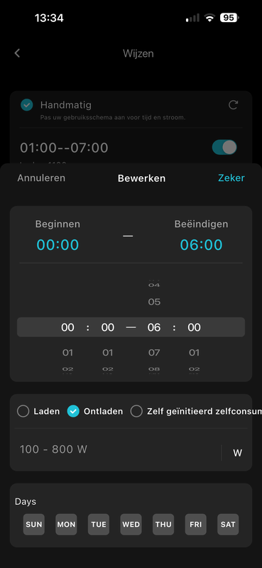

  • sn0w13
  • Laatst online: 22:14
Vandaag kreeg ik een update voor mijn 2 Marsteks.
Staan nu op v157.1 en BMS v216
En eindelijk kan ik nu in manual mode laden-ontladen-zelfconsumptie instellen.
Afbeeldingslocatie: https://tweakers.net/i/Kalm9JoJxfvKnf0SK-Kx0MVvsMU=/x800/filters:strip_exif()/f/image/c7g5c9ojP2V6MTxWxovmCPOM.png?f=fotoalbum_large
Afbeeldingslocatie: https://tweakers.net/i/ll70BaKV8ekt9Uqf5v2OVw1AA8g=/x800/filters:strip_exif()/f/image/XZ1Q9Ef1NRQ2YQBgu5Kto4ok.png?f=fotoalbum_large
Afbeeldingslocatie: https://tweakers.net/i/xsy5MSRMFclwVkHv7cUfBNkWtMY=/x800/filters:strip_exif()/f/image/Xy57CyI5DMs4FNpCtUUOMK9k.png?f=fotoalbum_large
sn0w13 schreef op zaterdag 17 januari 2026 @ 13:39:
Dit zou dus dan de update voor de V1&2 zijn die gelijk staat met de v146 voor de V3. Ben benieuwd of ze het globaal gaan uitrollen of dat ook dit weer een update op aanvraag blijft.
  • sn0w13
pascallj schreef op zaterdag 17 januari 2026 @ 13:41:
Het is inderdaad Venus2 en na het ergens gelezen te hebben dat het kon deze update aangevraagd en na een 3-tal uurtjes werd de update gepushed naar de de 2 batterijen.
  • tweeek
NOM / zelfconsumptie instellen is wel interessant.

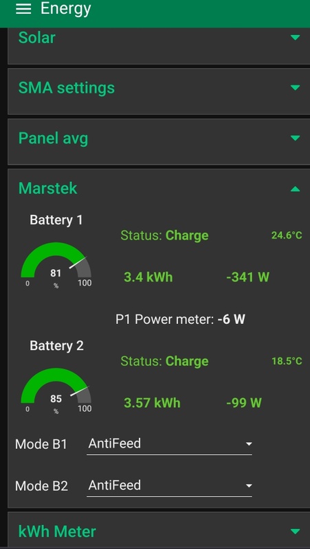

sun62 schreef op zaterdag 17 januari 2026 @ 10:32:
gefixt..ik zet de UI nog op de nodered site voor mensen die geen HA hebben.
Hierbij de link naar de node-red flows voor de Marstek A : https://flows.nodered.org...11d2a327aec6f092f30dbe7fc
Marstek Nodered-UI---SMA Power Ctrl---Printables

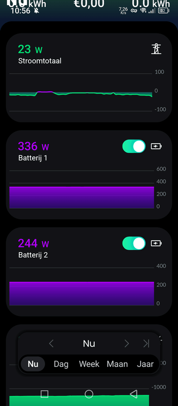

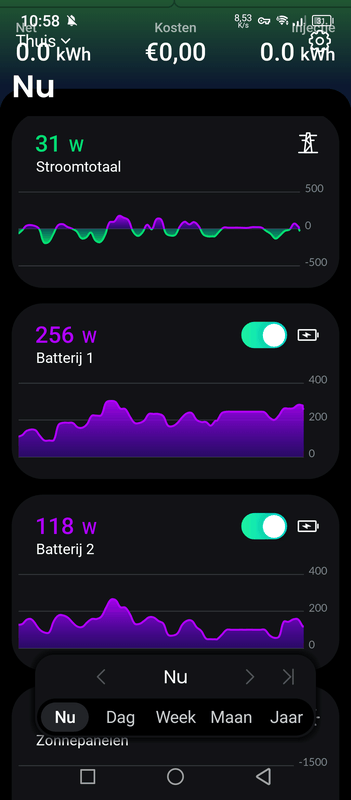

Afbeeldingslocatie: https://tweakers.net/i/0L8jYxOQALp8JrcEfa0lj4DzUBg=/800x/filters:strip_icc():strip_exif()/f/image/scQJIvAL79Ht7CCdZvR16Rre.jpg?f=fotoalbum_large
Mijn v3 ontlaad met regelmaat op 2500w terwijl er niet zo veel vraag is. Zijn er meer mensen die dit herkennen?
  • strandbal
strandbal
Was het maar zo'n feest.
Dat ziet eruit als spikes van een quooker die je marstek probeert te volgen, heb je er zoeen?
Hier stond een dode link.
  • JCreations
  • Laatst online: 10-09 22:42
strandbal schreef op zaterdag 17 januari 2026 @ 21:44:
Oh, dat is een goeie. Ik heb inderdaad een quooker. Ik zal is de stats van die groep vergelijken.

2 MT 5.12 KWh (v 151) , Shelly Pro EM CT-63, HW-P1, 1 fase. 12 x 340 WP Solar.
Een merkwaardige vaststelling zonet en misschien wel interessant voor de personen die last hebben van een sterk oscillerende verbruikslijn.
Het viel mij net op dat ondanks een constant vermogen van PV stroom de batterijen veel moeite hadden om de 0 te houden. Uitschieters van +200W en -200W. Op de 9 maanden dat ik de batterijen in gebruik heb, ben ik altijd heel tevreden geweest voor de manier waarop de 0 gehouden werd en dit gedrag was me voorheen eigenlijk nog niet eerder opgevallen. Na een beetje controlewerk erachter gekomen dat 2 batterijladers (van Makita in dit geval) daar de oorzaak van zijn. Het zijn de batterijladers op zich die zeer wisselend in vermogen zijn, en de Marstek die daar op zijn beurt op probeert te reageren. Kan misschien de moeite lonen om eens iets soortgelijks te onderzoeken bij mensen die veel last hebben ervan?
Screenshot 1 is met de batterijlader uit het stopcontact, screenshot 2 met de lader actief. Aan het verbruik van de rest van het huis werd niet veranderd.
Afbeeldingslocatie: https://tweakers.net/i/uh27wIciW1mTMh62rr7tmCQOm_A=/x800/filters:strip_exif()/f/image/lkZWhZKFXOeX7s12SSslipau.png?f=fotoalbum_large
Afbeeldingslocatie: https://tweakers.net/i/U9ODQlHjTgvUWxYl1r-TGQNSVFY=/x800/filters:strip_exif()/f/image/nCVWQxumHY4HCg5SiLBIOo4N.png?f=fotoalbum_large
