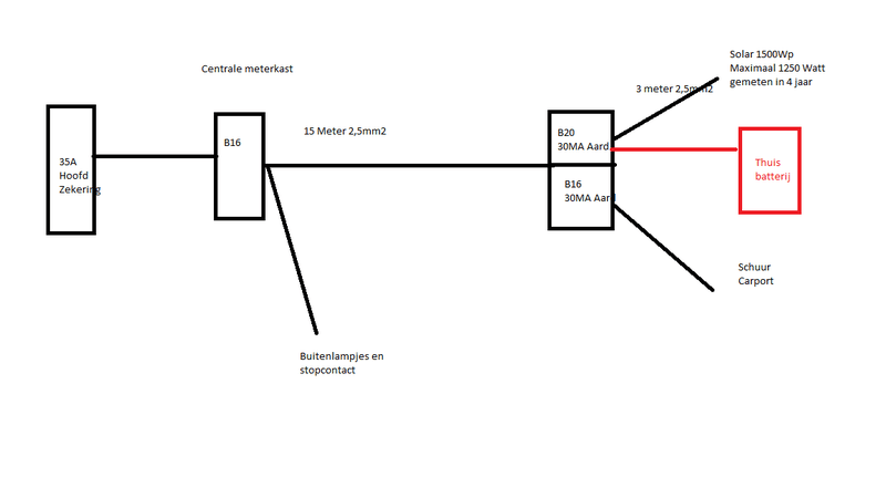

Wellicht niet de juiste plek. Maar ik zit met de installatie van de Marstek die ik ga bestellen. Ik weet dat 800W "veilig" is om aan te sluiten. Wat ik het liefst wil is met 2400W laden en max 800W ontladen (om nachtverbruik te dekken zou dit voldoende moeten zijn). Wat ik terug lees is dat het of beide 2400W of beide 800W is.
Nu was mijn idee om de Marstek bij de zonnepanelen er op te zetten. Dit is een kleine set panelen (1500WP met afgelopen jaren MAX 1250W gezien in de statistieken.
Nu is mijn vraag is dit veilig aan te sluiten? Ik denk van wel maar met deze installaties wil ik het wel zeker weten :)
De Marstek gaat niet handelen maar via de P1 meter (home wizard) werken.
De 2de groepenkast staat in de schuur waar ik de Marstek wil hebben. Dus even een kabeltje bij trekken wordt wel lastig.
Naast deze Solarset is het goed om te weten dat er nog 1 is van Enpase met 3.3KW aansluitvermogen aangesloten via de Centrale meterkast.
Er zitten op de schuur en carport alleen klein gebruikers zo uit het hoofd stuk of 6 led lampen van een paar watt en een fiets die af en toe op laad :)
Concrete vraag. Is mijn gedachte spinsel ok?

HugoStiglitz schreef op dinsdag 13 januari 2026 @ 10:36:
Laden is standaard altijd met max 2500W, ontladen kan je kiezen tussen 800W of 2500W (2500W dan aparte kring voor de Venus)
mooi voorbeeld van daisy chaining, niet doen dus... je weet nooit of er iemand anders iets doet, een vergetelheid is er snel.
die automaat in de hoofdkast is trouwens niet zwaar genoeg voor de 2 achterliggende dus die klapt er eerst uit en een kortsluiting aan je buitenlampjes klapt er ook ineens alles uit op die achterliggende string.
Antwoord op je deelvraag: laden is per default altijd 2500W (als dat aangeboden wordt PV). Ontladen is instelbaar, afhankelijk van aansluiting.
Wat je vergeet te melden en wat wel praktisch is: hoe wil je gaan aansturen?
Alleen via de MT app? HA via modbus ?
Want bij keuze 1 kan je weinig maar genoeg en bij keuze 2 kan je alles instellen en naar je hand zetten.
Wat je ook niet vermeld : 1F of 3F aansluiting. Ik denk 1Fase maar beter zeker weten dan gokken.
Persoonlijk zou ik de accu in de schuur op die extra meterkast zetten op een 16A automaat met HW kWh meter..

3DWim schreef op dinsdag 13 januari 2026 @ 12:17:
Het is een 1F aansluiting inderdaad.
Aansturen met de Marstek software. Via modbus zou kunnen, HA werkt en ben ik best wel mee bekend, maar wil liever de accu autonoom laten draaien.
Een extra groep ga ik nog overwegen om er op aan te sluiten. De meter zie ik dan weer geen meerwaarde voor mezelf in behalve nog meer metertjes (waar ik dan weer niets mee ga doen)
Dank voor de antwoorden. Het is me duidelijker geworden dat het laden en ontladen dus op andere snelheden kan gaan. Voor mijn doel is 800W meer dan genoeg.

HugoStiglitz schreef op dinsdag 13 januari 2026 @ 12:24:
Middels de app kan je de accu instellen op maximaal 800W ONTLADEN.
En via de modus manual/handmatig, kan je tijden en vermogens instellen (laden/ontladen). MAAR dan mis je de nul op de meter (NOM) optie van de accu.
Dus naast de aansluiting goed nadenken over wat je nu en wellicht in de toekomst wil met 1 accu.
Met 800W ontladen kan je elke goed aangesloten WCD gebruiken.

  • HugoStiglitz
  • Laatst online: 08:06
3DWim schreef op dinsdag 13 januari 2026 @ 12:32:
Voor het ontladen wel :)
Opladen met 2,5Kw en even een wasje draaien op dezelfde groep voorzie ik wel wat problemen. Maar helder.
Doel is is blijft nachtverbruik dekken en daarvoor heb ik ongeveer 3,5 tot 4kwh nodig. Zitten weinig/geen pieken in (keertje de Quooker die aan gaat o.i.d.)
  • 3DWim
  • Registratie: Mei 2025
  • Laatst online: 09:38
HugoStiglitz schreef op dinsdag 13 januari 2026 @ 12:52:
Want ?
Als je op PV laad heb je max. 1500W piek, dus dat ga je niet halen.
Op handbediening kan je zelf kiezen waarmee en wanneer je gaat (ont)laden.
Als je van 10-12 max laad met 2500W dan moet je even geen was draaien in die periode op dezelfde groep.
Maar je kan ook 5u laden met 1000W max.
Maar nogmaals: op handbediening gaat je PV stroom gewoon het net in. Buiten wat je meepakt in je laaduren.
🇳🇱 🔋 Marstek Venus E v2 | EMS 158, BMS 216, App v1.6.75 | M5 Stack | HW P1 | ☀️1,9kWp zuid |
  • HugoStiglitz
3DWim schreef op dinsdag 13 januari 2026 @ 13:10:
Want ?
Ik snap je. Daarom de accu niet op een willekeurig stopcontact wat dan zou hij ook op de groep bij de wasmachine kunnen terecht komen (in theorie). Ik wil niet willen nadenken wat wel en niet aanzetten tussen 10:00 en 12:00 of eerst nakijken of het wel kan de komende uren (want je weet het niet met de zon). En dan is het 2,5Kw laden en 2Kw wasmachine op een 16A groep. Dat gaat hem niet worden.
De groepen in de schuur is geen enkel probleem dat gaat wel werken.
  • 3DWim
HugoStiglitz schreef op dinsdag 13 januari 2026 @ 13:17:
Ik denk het niet dat je het helemaal snapt.
Vooropgesteld je plaatje klopt dan zitten je PV installatie EN schuur op één groep in je meterkast.
Normaal gesproken heeft elke gebruikersgroep of verdieping / wasmachine-droger / keuken / schuur PV zijn/haar eigen groep. Afgezekerd op het veilige niveau.
Je schuur gaat van de meterkast (16A) naar een 2e (16A) aansluiting. Prima.
Diezelfde 16A aansluiting gaat naar een 2e aansluiting (20A) en dan naar je PV. Die 20A beveiligt dan alleen het deel van de 2e aansluiting tot en met je omvormer.
Dus je schuur en PV zitten op één 16A aansluiting in je meterkast ?
Als je wasmachine op een andere groep zit dan komt je accu stroom daar niet dwz niet tijdens het laden. Ontladen wordt een ander verhaal.
[ Voor 8% gewijzigd door 3DWim op 13-01-2026 14:15 ]
  • HugoStiglitz
3DWim schreef op dinsdag 13 januari 2026 @ 14:10:
Normaal gesproken heeft elke gebruikersgroep of verdieping/wasmachine/droger/keuken/schuur PV zijn/haar eigen groep. Afgezekerd op het veilige niveau.
Diezelfde 16A aansluiting gaat naar een 2e aansluiting (32A) en dan naar je PV.
Centrale meterkast is 16A
Die gaat naar een PV verdeler (in de schuur) met een 16A groep en een 20A groep waar de zonnepanelen op zitten
Dus het klopt dat ze op 1 groep zitten.
De wasmachine zit op een hele andere groep die heeft dus geen relatie hiermee. Wat ik alleen stelde is dat ik niet de batterij op de groep bij de wasmachine kan zetten (of er naast ofzo) want dan kom ik over de 16A heen als de machine aan staat.

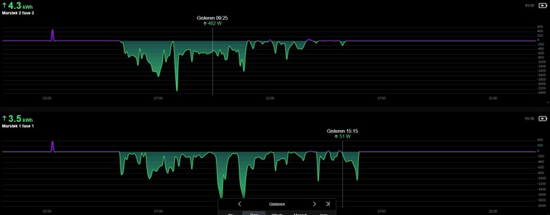

MrPort schreef op woensdag 14 januari 2026 @ 09:07:
Over capaciteit is al het nodige geschreven, maar nu loop ik zelf tegen een eigenaardig verschil. Ik heb twee MT's v2, één van eind juni, de ander 10 weken later. Ze staan in een verwarmde bijkeuken. Ze zijn middels HW stekkers aangesloten op eigen groepen. Via de modbus zijn ze gekoppeld met HA, maar ik bedien ze nog via de app. De meting van HW komt prima overeen met wat er in de MT app staat, mits je 9% verlies meerekend.
Ik zie een relatief groot verschil tussen de laad en ontlaad capaciteit van de twee units. Is dit acceptabel, doet de 'goede' het gewoon te goed en de 'slechte' normaal of is dit een afwijking die niet acceptabel meer is.
Het patroon is nu dat de 'goede' ca. 0,8kWh meer kan laden en ca. 0,7kWh meer kan ontladen. Van Hame krijg ik nietszeggende antwoorden over verschil in temperatuur van de units maar dat is niet het geval. De laagst gemeten waarde in de vorstperiode, toen ik ze even uit had staan was 13°C.
Wat moet ik hiermee, ik zie dat de capaciteit gestaag minder wordt.
Om de batterijen correct te vergelijken, zou je ze allebei eens vol moeten laden, en vervolgens met een constant vermogen leeg trekken om te kijken hoeveel kWh eruit komt. Nu heb je de batterij die minder kon leveren met een lager gemiddeld vermogen belast, waardoor het rendement lager ligt. Bij het laden zit er ook een verschil, en dat is bij beide aan hetzelfde vermogen gebeurd, maar een deel van het verschil bij ontladen lijkt me toch te verklaren door de efficiëntie.
Bij je beste batterij haal je er 4,3kWh uit, van de 4,5 kWh die er normaal gezien bruikbaar is, dus die levert volgens mij ook wat meer dan normaal. Ik zou verwachten dat je door verliezen bij omzetting wat lager zou uitkomen.

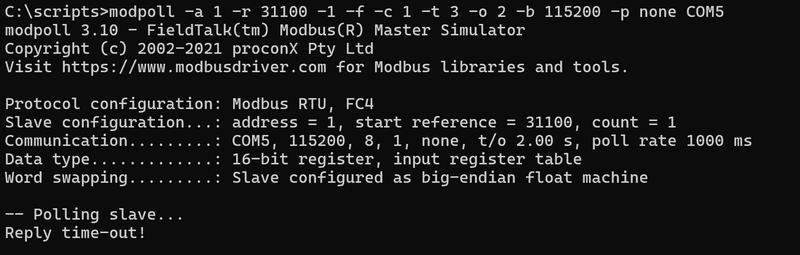

Ik maak geen gebruik van Home assistent, dus dat gaat hem niet worden. Het gaat er ook niet om dat ik niet weet wat ik moet uitlezen, dat heb ik allemaal klaar staan, welk register etc.
Het probleem wat ik heb is dat de rs485 poort een reply time-out heeft en de lan poort een illegale function als melding geeft.
Dat klinkt vooral als dat modbus niet actief is.

Dank voor alle reacties tot dusver en soms zit ik er tot over mijn hoofd in, ik ben er van overtuigd dat het de modbus op de Marstek is die niet werkt. Zoals ik al eerder schreef: ik kan met mijn modbus adapters prima mijn andere modbus devices uitlezen. Dus die adapters werken (en ik mag aannemen dat wanneer ik data terug krijg, dat ik zelf ook snap wat ik vraag aan de modbus adapter ;-) )
Even een paar screenshots. De eerste is een modbus adapter direct aan mijn windows laptop gekoppeld om te testen, gaat dus ook via de COM poort parameter. Ik verbind met modbus ID 1 (wat de Marstek zou moeten zijn), en vraag register 31100 op, welke het firmware versienummer zou moeten bevatten. De reactie is: reply time-out. Kortom: geen antwoord binnen 1 seconde.

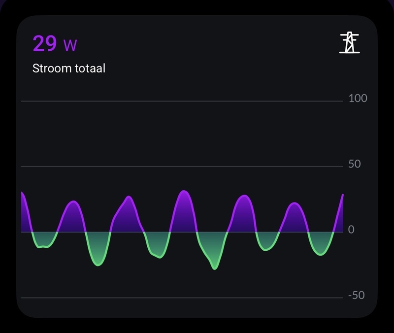

Goedeavond, ik was zojuist het regelgedrag aan het bekijken van mijn Marstek Venus E 3.0. Hierbij is de woning passief (geen verbruikers die schommelingen zouden moeten veroorzaken). Hierbij zie ik een sinus van -30w +30w (delta 60w). Ik gebruik de CT003 en heb een meter die elke seconden zijn waardes update. Wat vinden jullie van dit gedrag? Is dit normaal ? Soms kan hij hem wel strak houden (delta van ca. 5W).. maar soms lijkt hij achter de feiten aan te lopen. Afbeeldingslocatie: https://tweakers.net/i/PYAhut0ebUIcCkAT4SI_YVOGWBY=/800x/filters:strip_icc():strip_exif()/f/image/czRgVC8Fxn76J77arRlVib3P.jpg?f=fotoalbum_large

John.S schreef op donderdag 15 januari 2026 @ 07:57:
Toevallig is de batterij op het juiste moment leeg geraakt en kon ik het effect zien. Het ge-jojo lijkt toch echt door de Marstek zelf te komen.
Stuur eens feedback naar Marstek, er is een instelling op de batterij (CT rate Polling) ... Laat die eens op high zetten.. is een instelling die alleen zij kunnen instellen helaas, dat moet het jojo effect verbeteren...
Even een voorbeeld gezocht wat denk ik vergelijkend zou zijn.

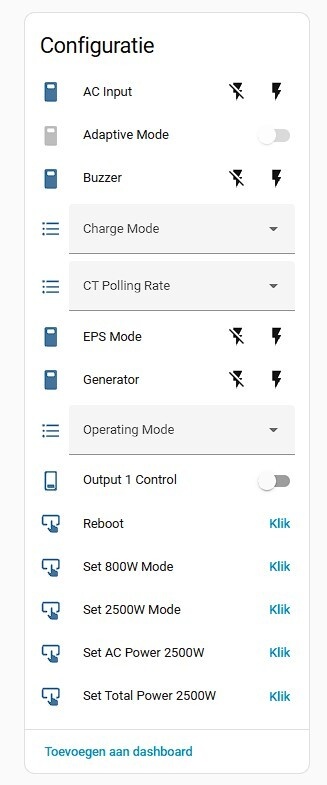

  • timvanloon
  • Laatst online: 29-09 14:38
timvanloon
Intel or AMD?
Goedemorgen,
Kan iemand uitleggen hoe ik de keuzes moet interpreteren bij de vraagtekens. Ik gebruik nu de BLE integratie van jaapp.
Deze keuzes/opties stan niet in zijn uitleg op github ?
Alvast dank.
Afbeeldingslocatie: https://tweakers.net/i/NHarj3y8ldCFzUhoOtq5JNyX170=/800x/filters:strip_icc():strip_exif()/f/image/NKNIA9bxZwD1M1q83WgtVZFx.jpg?f=fotoalbum_large
3 x Marstek V3.0 v148 VNS117 BMS 112 LAN - CT003 v122 -Enphase 14 st zonnepaneel Jinko 425 N-Type / 5950Wp / 6500 KWh opbrengst/ 3 x 25A / 50five laadpaal / Tesla model Y bj 2024 / HA / Marstek TCP/IP + node red integration
timvanloon schreef op vrijdag 16 januari 2026 @ 11:15:
Goedemorgen,
Alvast dank.
Dat kan je best aan Jaapp zelf vragen. Ik heb mij er ook al het hoofd over gebroken. Die instelling aanpassen veranderd niets (merkbaars) aan de werking van de batterij. En gedurende de dag past die instelling zichzelf aan. Maar met geen enkele instelling merk je daar verschil in. Alleszins niets waarneembaars. Maar waarom zou je die instelling gebruiken? Die heb je toch nergens voor nodig?
Mercedes GLE 350de / EV lader Easee + equalizer/ PV 4000Wp Oost + 7200Wp West / 2x MT Venus 5,12kW V158.1 BMS V216 CT003 Astrameter / HW P1 / Raspberry Pi + Home Assistant + Shelly Walldisplay X2/ 3x Tosot airco / Segway Navimow H800

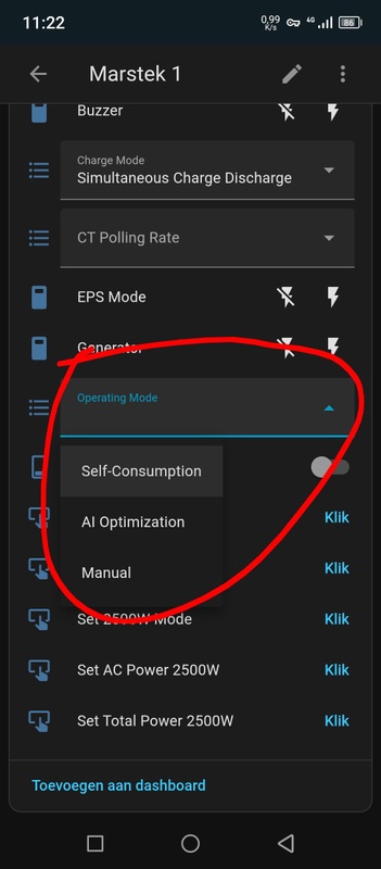

Goedemorgen,
Alvast dank.
Deze moet je gebruiken om te schakelen tussen NOM/manual/AIAfbeeldingslocatie: https://tweakers.net/i/50kKdSSulPruyUVdBQXMUSaGXDc=/x800/filters:strip_icc():strip_exif()/f/image/mjgDder9Mak3wsjUL2Aw89oL.jpg?f=fotoalbum_large
  • timvanloon
timvanloon
Intel or AMD?
Druppeltje_ schreef op vrijdag 16 januari 2026 @ 11:23:
Deze moet je gebruiken om te schakelen tussen NOM/manual/AI[Afbeelding]
Oké bedankt voor je reactie, echter die operating mode functie staat er bij niet tussen?
Zie al op github V3 untested dus zal wel nog niet erin zitten helaas.

[quote]timvanloon schreef op vrijdag 16 januari 2026 @ 11:32:
Nog iemand die weet wat adaptive mode inhoud ?
[ Voor 56% gewijzigd door timvanloon op 16-01-2026 11:47 ]

Hoi allemaal,
Wellicht een stomme vraag van een beginner, maar kan het tot nu toe niet terug vinden.
Ik wil graag gebruik maken van een Marstek Batterij, om mijn zonnestroom op te slaan en in de avond bijvoorbeeld in het laden van mijn elektrische auto te gebruiken. Nu heb ik geen groep over en zou ik dus de batterij op 800W zetten. Stel ik koop meerdere batterijen en ik zet 3 batterijen op verschillende groepen in het huis, betekent dit dan wel een ontlaad snelheid van 2,4KWH (3 batterijen die 800W ontladen) of mag je zo niet rekenen?
Op die manier ontlaad ik de batterijen goed in de nacht, zonder de noodzaak om een extra groep te laten maken. Als dit niet kan zouden 3 batterijen met totaal 15 kwh / 800W ontladen = 18,75u nodig hebben om te ontladen, tov van 15 kwh/800W*3 = 6,25u . Maar ik weet dus niet of mijn redenatie klopt ?
Dank voor de hulp!

Wedervragen:
Installatie: 1Fase of 3fase?
PV: welk vermogen? kan je PV drie accu's vullen?
Kosten van een extra aparte groep lijken mij niet opwegen tegen drie accu's.

Om te beginnen even zeuren over eenheden: kW is vermogen (snelheid) het en kWh gaat over hoeveelheid energie (capaciteit).
Nu we dat uit de weg hebben, het klopt inderdaad dat als je 3 batterijen op 3 verschillende groepen zet, je 2,4 kW aan vermogen tot je beschikking hebt. Je moet ongeveer rekenen met een RTE van 75 procent en hebt daarboven ook nog een marge die je niet kunt ontladen, dus je haalt slechts een ruime 4 kWh uit een batterij. Je hebt dus iets van 12 kWh (waarschijnlijk wat meer) wat je kunt ontladen met een vermogen van 2,4 kW, oftewel 5 uur inderdaad. Of gewoon 4 kWh ontladen met 800 W = 5 uur per batterij, dat is hetzelfde.
Je zal je wel goed moeten bedenken of het wel de moeite waard is om batterijen aan te schaffen om de auto mee te laden. Je verliest een hoop energie met alle omzettingen. De meesten hier willen juist niet de batterij ontladen als de auto gaat laden.
Lees vooral ook even de TS door. Onder andere dat je de CT002/3 meters nodig hebt om meerdere batterijen slim samen te laten werken.
