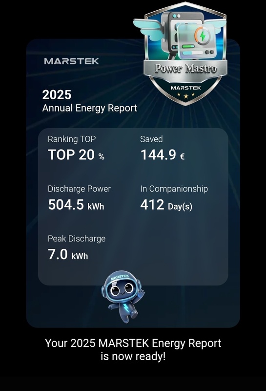

Nieuwe Functie. Afbeeldingslocatie: https://tweakers.net/i/CHkiOmbNRUpAyJxU9hSVWJd0xCU=/x800/filters:strip_icc():strip_exif()/f/image/AFZRzNYJZSALLIjL6bKE6BJ3.jpg?f=fotoalbum_large

  • vinom
  • Laatst online: 22:51
In de top 3%, is dat positief? :9
Afbeeldingslocatie: https://tweakers.net/i/2ndasF0RSK2yXanabB9TkfHHmmg=/x800/filters:strip_icc():strip_exif()/f/image/y7YQZrntOHTzovc6LZPQA0Fl.jpg?f=fotoalbum_large

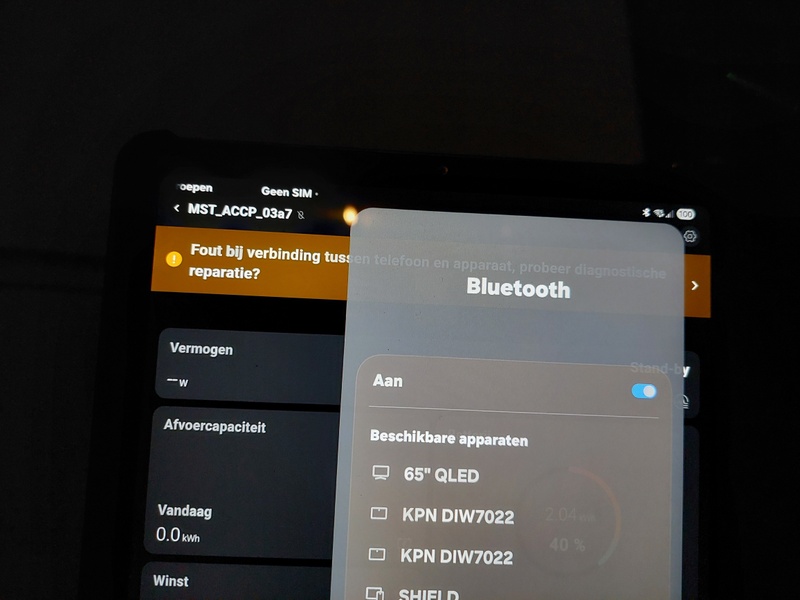

Nachtelijk avontuur met de marstek.
Ik kreeg van kyle de update v156, zou je zeggen wat stroom in de accu stroom in de tablet bij elkaar leggen en starten maar, nou mooi niet.
De eerste keer knipperde het marstek icoontje en ging er vanuit dat ie bezig was na behoorlijke tijd heb ik de app maar eens afgesloten.
Pogingen daarna resulteerden in dan wel dan niet een nieuwe communicatie module nummer en bij de firmware na 20% a 30% sloot de app zich af en kon ik opnieuw hetzelfde doen.
Enkele keren kwam er al een melding over geen bluetooth verbinding, wat raar was
Afbeeldingslocatie: https://tweakers.net/i/nooAyDwOGHrnaL4P0wA7HS00RjY=/800x/filters:strip_icc():strip_exif()/f/image/8LdprW3WRm1q79qVhd8T0wx9.jpg?f=fotoalbum_large
Tot er geen leven meer in zat, bedacht ik me ineens om te kijken met telefoon en die vond de marstek wel met bluetooth, dus de app op mijn telefoon gezet en was in enkele minuten gereed, dus kijken naar de update en wonder boven wonder ging dit zoals het hoort.
De update naar V156 en communicatiemodule zijn weer werkend gelukkig, ik zit nou alleen nog met het probleem dat de samsung s6 lite tablet geen verbinding kon maken met de marstek V1 met bluetooth.

Ik loop tegen het volgende aan. Ik ben wat aan het goochelen geweest met een mesh netwerk, maar dat bevalt niet, dus ik ben weer teruggegaan naar hoe het was. Nu kan ik gek genoeg in de app beide thuisbatterijen (2 x Venus E v3) alleen zien via bluetooth als ik in de buurt ben. Voorheen werkte dit wel, ook buitenshuis. Ik zie dan wel dat ze beide voldoende wifi hebben en verbinding is met de CT. Ik ben al wat gaan zoeken in dit topic, maar kon geen duidelijke oplossing vinden.
[ Voor 4% gewijzigd door doobieters op 09-01-2026 13:33 ]

doobieters schreef op vrijdag 9 januari 2026 @ 13:32:
Wat is nu je vraag ?
BT is altijd beperkt qua afstand. Als de accu's op jet wifi netwerk aangesloten zijn (en goed) dan zie je ze in de app via die weg.
Als ik van huis af ben dan kan ik de accu ook in de app zien, maar dat is niet via BT.
🇳🇱 🔋 Marstek Venus E v2 | EMS 158, BMS 216, App v1.6.75 | M5 Stack | HW P1 | ☀️1,9kWp zuid |
  • NoFate
  • Laatst online: 21:51
Dit is toch nog steeds het tweakers forum??
  • doobieters
  • Laatst online: 19:53
3DWim schreef op vrijdag 9 januari 2026 @ 13:48:
Nee, dat bedoelde ik niet. Ik begrijp ook wel dat het bereik van BT beperkt is ;) Daar gaat het niet om. Ik bedoel het volgende:
- Voorheen waren mijn thuisbatterijen verbonden met wifi met mijn eigen netwerk. Ging ik buitenshuis, dan kon ik nog steeds de status van de batterijen zien, ook al was ik niet direct verbonden met mijn eigen wifi netwerk, maar met de cloud van marstek via mijn mobiel
- Nu kan dat dus niet meer. Ik krijg alleen nog maar verbinding via bluetooth om de status op te halen, maar als ik dat doe dan zie ik dus wel dat de batterij verbinding heeft met wifi en met de CT.
Ik hoop dat ik zo wat duidelijker ben.
[ Voor 33% gewijzigd door doobieters op 09-01-2026 13:58 ]

doobieters schreef op vrijdag 9 januari 2026 @ 13:53:
Ah, ik dacht dat ik duidelijk was. Ik bedoelde de volgende vraag: waarom kan ik niet, zoals voorheen wel mogelijk was, via wifi of 5G de status van de batterijen zien? Nu is alleen nog de mogelijkheid via bluetooth nog over. Maar als ik verbinding maak via bluetooth dan zie ik dus wel wifi verbinding met de batterij en met de CT.
Ik denk dat "terug naar de oude situatie" betekend dat je nu een router cascade (Router achter een Router) hebt gemaakt waardoor je netwerkverkeer allemaal internet kan bereiken maar dat devices (je telefoon) geen devices achter je 2e router kunnen bereiken (MT)
Cascades zijn mogelijk maar vaak onhandig. Google/youtube op Cascade router.

superduper1969 schreef op vrijdag 9 januari 2026 @ 14:01:
Dank voor je bericht. Nee, ik bedoelde terug van een mesh netwerk naar één router van Sagecom met twee accesspoints. En dat ik alle instellingen heb teruggebracht naar hoe het was.
Situatie:
2× Venus E v3
Batterijen zijn verbonden met wifi (goede signaalsterkte)
Batterijen zijn verbonden met de CT
In de app zie je ze alleen via Bluetooth als je dichtbij bent
Buitenshuis (via mobiel internet / Marstek cloud) → geen data meer
Netwerk is teruggezet van mesh → Sagecom router + 2 AP’s, zoals voorheen

doobieters schreef op vrijdag 9 januari 2026 @ 14:02:
Heel toevallig een wachtwoord met rare tekens wellicht?
7 x 440 WP zuiden, Solis mini 3000-S6 / App bedienbaar, 45km ligier, HW P1, Marstek venus V3 & V1 5,12kWh V158 / BMS216 APP V1.6.75 , A+++ , Etna inductie 4pits, 80 liter boiler masterwatt E-smart, Duco WTW/ventilatie zonneplan dynamisch schultenbraü
  • doobieters
tweeek schreef op vrijdag 9 januari 2026 @ 14:08:
Nee, ook dat niet. Ik heb hetzelfde ww gebruikt als hiervoor, toen het dus wel gewoon werkte. Hierboven nog wat extra info.
🔋 4 x Zendure Solarflow 800 Plus + 5 x AB2000X (18kwh) - 5,5 kWp panelen

  • doobieters
Situatie:
2× Venus E v3
Mogelijke oorzaken:
1. Cloudverbinding verbroken: batterij wel wifi, maar geen actieve cloud sessie of registratie kwijt. Daardoor geen remote access. Ze hangen nog wel aan wifi, maar niet meer juist gekoppeld aan account in Marstek cloud. Mogelijk door wijziging SSID, tijdelijk geen internet, DHCP / routing, firewall?
Mocht iemand nog interesse hebben, ik heb het zo kunnen oplossen:
1. Reset naar fabrieksinstellingen zonder databehoud. 2. Dan verwijderen in de app (naar links swipen). 3. batterij met de knop aan zijkant uit en aan zetten. 4. Opnieuw koppelen. 5. Bij de tweede batterij werkte dit pas na tweede keer, dus mogelijk meerdere keren proberen

Afbeeldingslocatie: https://tweakers.net/i/zClI4bypMiG1IYsAYD8SJcuZXLQ=/x800/filters:strip_exif()/f/image/UwiEIFpzw1HVwNYkPSO3AByO.png?f=fotoalbum_large
Nice en dat enkel op NOM. Nu die cijfers betwijfel ik wel ten sterkste:
- als ik zelf uitreken op cijfers vanuit de marstek app dan kom ik op een winst uit van 150,35 € ... en als ik dat berken op de meterkast kom ik op een cijfer van 230 € ...
- ik heb al gemerkt dat er dagen zijn dat de app cijfers registreert aan laden en/of ontladen die onmogelijk zijn van één batterij - en als ik dat check op andere meters in huis dan bevestigd dat ook dat die cijfers verkeerd zijn
- maar - de investering rendeert. Ik zou zeggen aan huidige aankoopprijzen aan +- 5 jaar ROI als je gewoon NOM draait en voldoende zonnepanelen hebt ... (heb het toestel ook maar van einde maart)
Ioniq 5 - Huawei ZP 5.5 kW - Marstek Venus E v1 - v156.216 / v3 -v150.115 en CT003 v117
