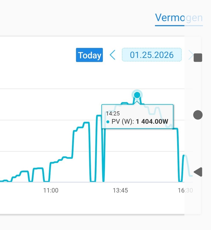

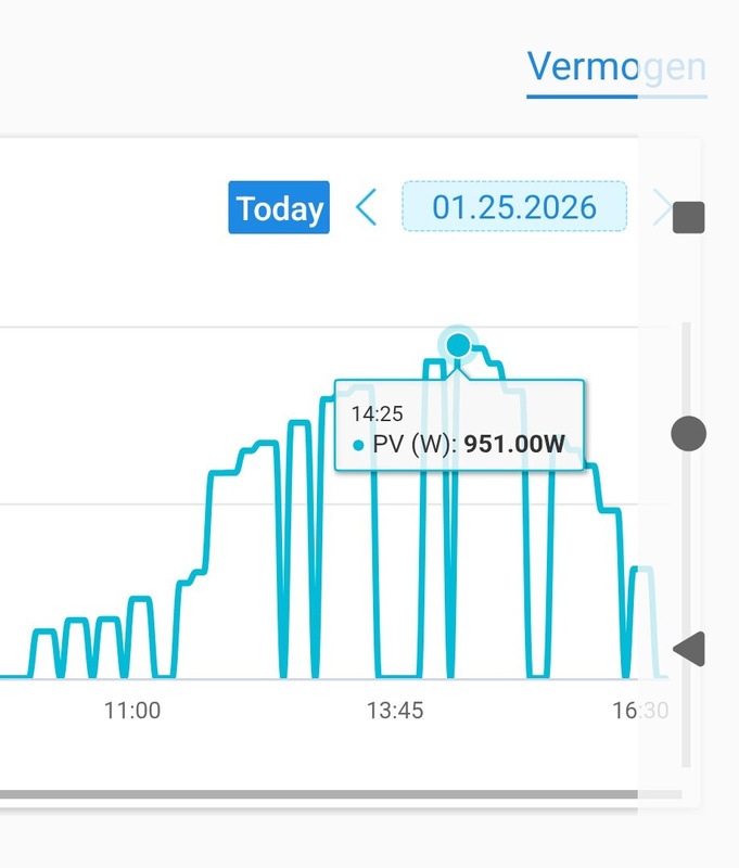

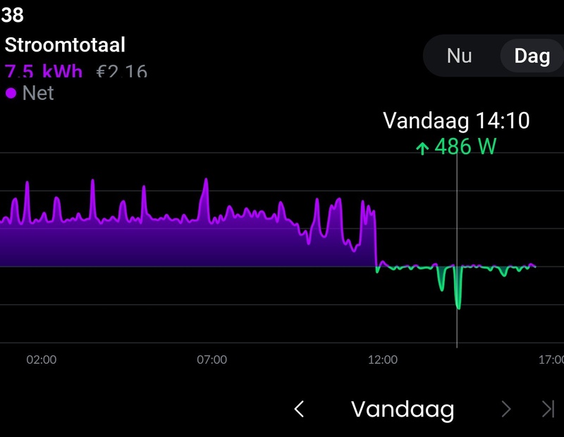

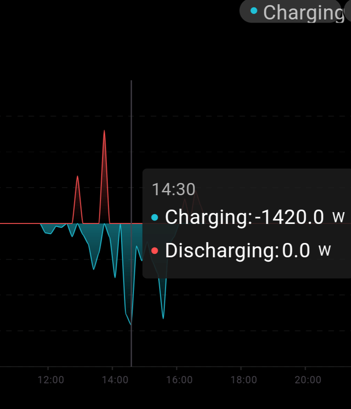

Na een 12 tal dagen de Marstek venus e 3 in gebruik te hebben even een stand van zaken. Aangenaam verrast door het rendement van deze batterij. In het begin wat kleine probleempjes gehad. Deels door eigen stomiteiten, deels door het regelmatig wegvallen van de ct verbinding. De "stomiteiten" kunnen verhelpen door hulp op dit forum, waarvoor dank. De ct verbinding ook kunnen oplossen. De eerste dagen stond de wifi repeater een viertal meter van de batterij en de P1 meter waardoor ik regelmatig de ct verbinding verloor. Nu staat deze op 20cm van de P1 meters en op 30cm van de batterij. Voorlopig lukt dit al gedurende enkele dagen perfect. Ik heb de P1 meters van HW en de 003 van marstek getest en voor mij is deze van HW de meest accurate. Reageerd naar mijn inziens sneller en houd de waardes dichter bij de 0 verbruik. Hier enkele voorbeelden van het verbruik van de laatste 39 uren. 500 watt op deze uren verbruik is redelijk goed , denk ik zo....

Lucant schreef op zondag 25 januari 2026 @ 14:54:
Ik blijf dat toch wel apart vinden.
Is de ontvangst, bereik vd CT002/3 echt zo slecht ?
🇳🇱 🔋 Marstek Venus E v2 | EMS 158, BMS 216, App v1.6.75 | M5 Stack | HW P1 | ☀️1,9kWp zuid |

3DWim schreef op zondag 25 januari 2026 @ 15:05:
Ik heb met de P1 meter van marstek meer pieken die iets hoger zijn dan deze van de P1 van HW. Ik bedoel hier mee tijdens de nacht, als bv de diepvriezer of ijskast opslaat heeft de marstek meer tijd nodig om in te springen dan de HW. Dit gaat over kleine verschillen maar ik zie ze in de grafieken.

Lucant schreef op zondag 25 januari 2026 @ 15:11:
Gaat mij niet om de pieken dat zal afhankelijk zijn van de combinatie ping van de meter en ping van de P1 of CT.
Waar ik op doel is de ontvangst/bereik van de CT.
Nu heb ik alles op 1m van elkaar hangen dus ik kan niet vergelijken maar normaal moet een wifi signaal toch wel een paar meter kunnen overbruggen.

3DWim schreef op zondag 25 januari 2026 @ 15:16:
Vanaf ik de wifi repeater dichter bij de P1 meters hangen heb blijft zowel de ct van de HW als deze van marstek even stabiel. Ik vind alleen dat deze van HW sneller reageerd op veranderingen in stroomverbruik. Normaal zou ik ook denken dat die vier meter verschil weinig verschil zouden maken maar voorlopig is het hier wel duidelijk dat het nu wel werkt en daarvoor minder.

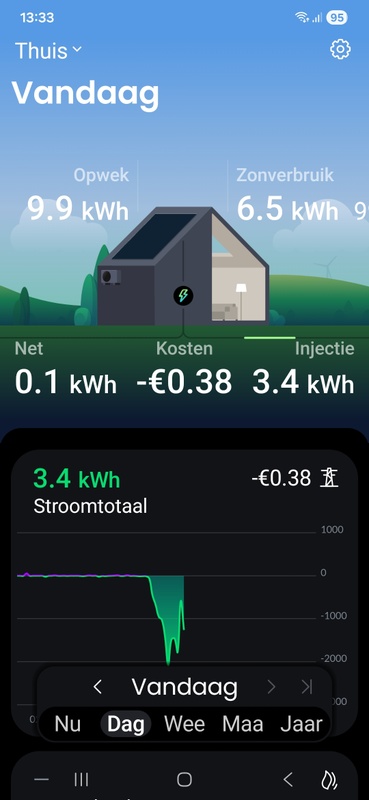

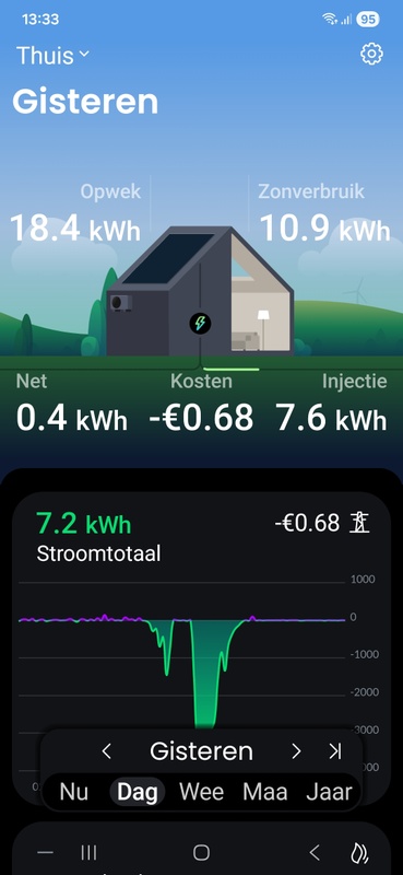

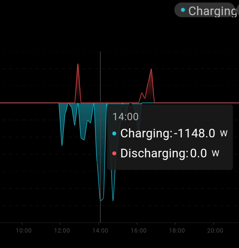

  • thezahir
  • Laatst online: 10-03 13:28
Lucant schreef op zondag 25 januari 2026 @ 16:12:
De marstek laad aan 2500 watt, en ontlaad aan 800 watt, dit laatste is in de app instelbaar tot ontladen aan 2500 watt. Met deze opmerking dat dan de batterij op een aparte kring moet staan.
Je hebt gelijk, ze kunnen inderdaad met max 2500 watt laden.
Dit is mijn situatie vanmiddag.
Ik heb twee omvormers die zoals je ziet 1400+950=2350 watt genereren omstreeks 14.30. En mijn p1 meter detecteert dat ik op dat moment een kleine 500 watt teruglever aan het net. Maar de 2 accu's worden op dat moment met zo'n 1200-1400 watt opgeladen. Dat is toch gek? Want waarom aan het net terugleveren terwijl de accu's niet op vol vermogen aan het laden zijn?
Afbeeldingslocatie: https://tweakers.net/i/F_oIPW79ijJ2Kee_OXcZf3XaScE=/800x/filters:strip_icc():strip_exif()/f/image/1ewiKXxu3VfmHpqwZzGW1zKk.jpg?f=fotoalbum_large
Afbeeldingslocatie: https://tweakers.net/i/s9S0nQKoAZyYz-tLVdGphZn4uvI=/x800/filters:strip_icc():strip_exif()/f/image/h0oOpCvMzu6wHgAu5AZbSXnX.jpg?f=fotoalbum_large
Afbeeldingslocatie: https://tweakers.net/i/inyGhxgf8ImmzHYJtVF2XSdmWJo=/x800/filters:strip_icc():strip_exif()/f/image/PHi2oQc3o9pgZ1eUNyPZZVtS.jpg?f=fotoalbum_large
Afbeeldingslocatie: https://tweakers.net/i/tC_c6-1G2uybI3NRzPh1-VeM06s=/x800/filters:strip_exif()/f/image/ZDyAxHAWgdeAtUhxrKHss3YR.png?f=fotoalbum_large
Afbeeldingslocatie: https://tweakers.net/i/tIn7tevReWZYYnF5Yc6r9Tu3xtg=/x800/filters:strip_exif()/f/image/CcVWBQSuJxoxboUl3NJLiLVl.png?f=fotoalbum_large
  • DukeBox
thezahir schreef op zondag 25 januari 2026 @ 16:50:
Welke P1 meter en wat is de sample tijd? Er zit hoe dan ook al 15 min tijdverschil tussen HW en de MT app.

  • 3DWim
  • Registratie: Mei 2025
  • Laatst online: 20:47
@thezahir : zet in je onderschrift effe wat je aan installatie hebt, dat voorkomt giswerk.
Je schrijft over P1 maar wat bedoel je de P1 van HW of de CT van marstek?
Bij die van HW gaan 2 accu's niet werken. Ook zullen de accu's niet 2500W laden als ze al bijna vol zijn dus vulgraad opgeven is ook handig.

  • thezahir

3DWim schreef op zondag 25 januari 2026 @ 16:59:
Sorry, ja, ik heb zowel een HW P1 als een marstek CT003. Op die laatste zijn de accu's aangesloten. Maar de Marstek app geeft daarvan een zeer beperkte inzicht qua grafieken.
  • 3DWim
thezahir schreef op zondag 25 januari 2026 @ 17:04:
Er zijn meerdere opties mogelijk:
1) de CT staat verkeert ingesteld en ziet niet 2 accu's.
2) er is een piekverbruik die de CT niet zo snel kan bijhouden en het net springt bij. Dat is dus wat ik zie in je garfiekje netverbruik. Niet per se terugleveren.
3) er is een andere combi aan het werk.
NOM zou gewoon moeten werken. Mijn EV laad dan via accu max 800w de rest komt uit het net. Wanneer? Dat zoekt de wagen zelf maar uit.
  • tweeek
  • Laatst online: 21:50
Een moment opname van een maximaal piekje van 486 watt ...... zou het ook nog geen teruglevering durven te noemen.
De marsteks lijken prima te doen wat ze moeten doen.
7 x 440 WP zuiden, Solis mini 3000-S6 / App bedienbaar, 45km ligier, HW P1, Marstek venus V1 5,12kWh V158 / BMS216 APP V1.6.73 , A+++ , Etna inductie 4pits, 80 liter boiler masterwatt E-smart, Duco WTW/ventilatie zonneplan dynamisch schultenbraü
Dat komt denk ik omdat de temperatuur waar de accu staat te laag is om volle snelheid te laden, heb je hem in de schuur of buiten staan misschien, met deze koude dagen gaat die van mij ook maar maximaal laden met ongeveer 550 Watt.
Als de buitentemperatuur hoger is gaat de laadsnelheid ook omhoog, de batterij regelt dat zelf.
Je mag je niet focussen op een momentopnames.
Bekijk het eens op 24h en kijk hoeveel je dan uit het net getrokken/teruggeleverd hebt. Als je voldoende opslag/Pv productie hebt om het verbruik op te vangen en voldoende vermogen om de pieken te counteren dan zal je merken dat je op 24h niet boven de 1kWh verbruik zal komen.

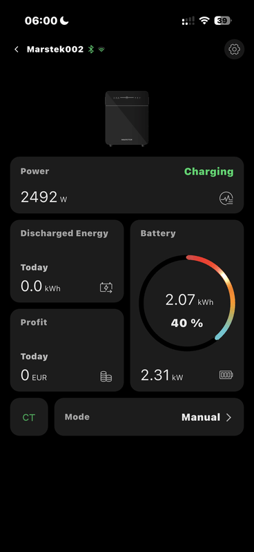

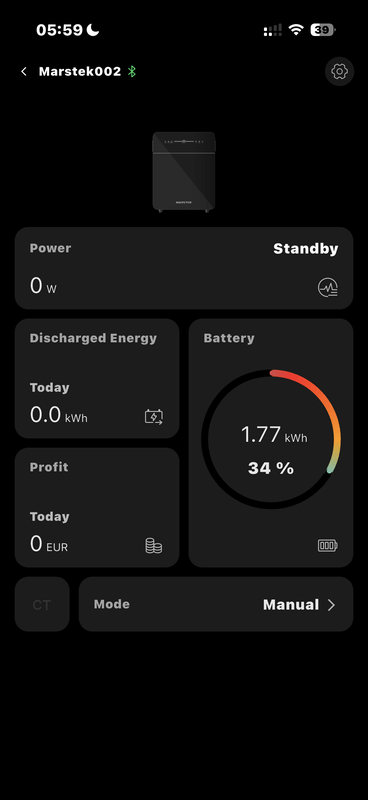

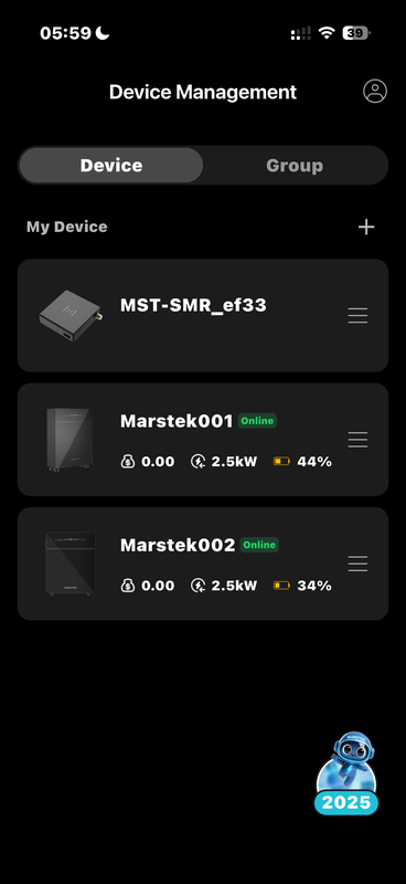

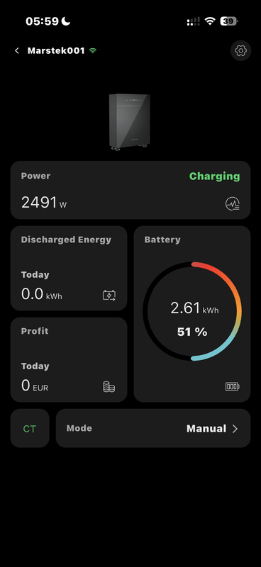

Sinds een paar dagen heb ik naast de Venus V2 een Venus V3 staan. Installeren was een fluitje van een cent zogezegd en ik heb ook meteen de update voor de V3 gevraagd en gekregen.
Wat mij nu opvalt is dat, wanneer ik de app open, beide batterijen niet de juiste status aangeven. Ook niet na het verversen (dus het omlaag trekken van het beeld…)
Pas na het openen van de betreffende batterijpagina komt de juiste status tevoorschijn.
Verder is het opmerkelijk dat bij het bekijken van de V2 in de app het CT icoontje groen is en dat deze bij de V3 in eerste instantie grijs is en pas na een seconde of vijf/zes groen wordt.
Zijn er meer mensen met dit “probleem” ?
Als voorbeeld even wat schermafbeeldingen, achtereenvolgens de hoofdpagina, de V2, direct daarna de V3 en als laatste de V3 na een vijftal seconden.
Ben benieuwd waar dat in kan zitten, vooral omdat ik dit niet had voor de installatie van de V3…

Remar65 schreef op maandag 26 januari 2026 @ 06:03:
Hier identiek hetzelfde probleem maar dan met combinatie 2 x Venus V1, 1 x Venus V2 en de Venus A. Heb het ook al gemeld via de feedback (2 keer de gemeld de laatste week) maar tot op heden geen reactie vanuit China.
d:)b
Ik gebruik de v3 sinds eind december en weet niet beter dan dat de status van de batterij, direct na het openen van de app kan afwijken.
Dit overzicht krijg ik ook te zien in vliegtuigstand dus wordt imo lokaal geladen ipv online. Verversen van het startscherm, wist niet dat dit kon, maar werkt hier nu ook niet. 't Is ververst na doorklikken.
'k Had niet kunnen vermoeden dat de app anders/beter werkt bij anderen.
Ja, ik hield rekening met een eventuele vertragingen ivm moeten syncen. Soms laat ie direct CT zien, soms seconden later. Voor mij normaal gedrag, wist niet dat ik een probleem had.

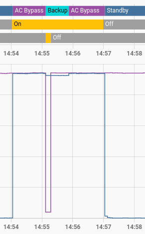

Beekforel schreef op zondag 25 januari 2026 @ 18:01:
Aangezien hier een stuk meer ervaringsdeskundige zitten en de Venus A qua software toch wel veel lijkt op de E: hoe gedraagt de backup poort zich bij jullie wanneer grid weg en weer terug komt?
Met de A ervaar ik dat hij uitschakelt als grid weer terug komt.
Het zal vast al vaak genoeg getest zijn, maar bij het uitblijven van een reactie, bij deze zelf getest. Dit is het gedrag van het back-upstopcontact wanneer de grid voor 10 seconde wegvalt.
Afbeeldingslocatie: https://tweakers.net/i/G1D390Z80DjTebwMMVn3O3JIR-A=/fit-in/4000x4000/filters:no_upscale():strip_exif()/f/image/u0lJq4z0n84gbW6j8CkdLKo0.png?f=user_large
Van boven naar beneden:
  • Inverter status
  • Backup stopcontact status
  • High Voltage Bus Undervoltage Error
  • Grafiek paars: AC Voltage
  • Grafiek blauw: AC Off-grid Voltage
Het backup-stopcontact blijft gewoon aan en het duurt een klein minuutje voordat hij weer terug schakelt naar het net.
