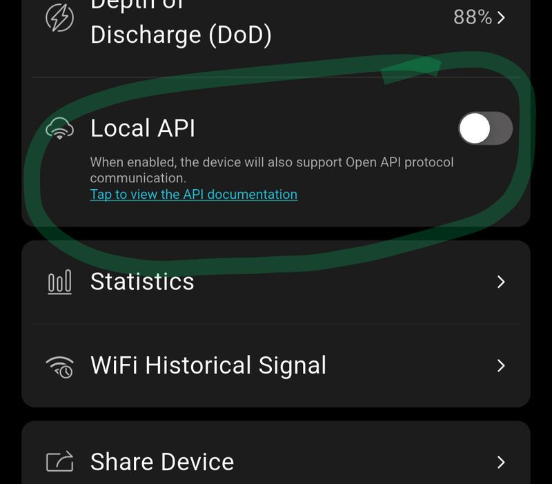

Is er ondertussen al iemand die geen connectieverlies meer heeft, als 'ie de batterij op Local API enabled zet?
Tot in elk geval enkele weken geleden verloor de batterij dan telkens de connectie met wifi / CT003. Hoe zijn jullie ervaringen hiermee?
Afbeeldingslocatie: https://tweakers.net/i/mf_P0ceYSzc5rwzB76ETPnttMMk=/800x/filters:strip_exif()/f/image/4Pg9CTYGxVUPkHrVzfeExMe0.png?f=fotoalbum_large
[ Voor 39% gewijzigd door thezahir op 10-12-2025 09:47 ]

nog niet opgelost, marstek is op de hoogte en is ook bevestigd door hen als een issue

bij mijn ouders thuis heb ik dit probleem nog steeds (zonder API enabled want gebruik ik niet), ook sinds enkele weken V2 en HW P1. heb nu laatste update gevraagd.

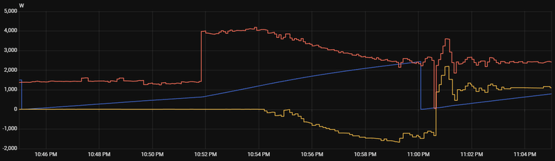

Ik heb thuis 2 Venus E v3 batterijen. Eentje hangt op een aparte kring, met 2500W terugleveren, de andere op 800W op een gedeelde kring. Die met 2500W gebruik ik om de kwartierpiek te beperken (capaciteitstarief België) en de andere zorgt voor NOM, zodat ik zo weinig mogelijk terugstuur.
Als P1 meters heb ik de HomeWizard, een CT003 en een virtuele Shelly Pro 3 EM, die het huidige verbruik met een negatieve offset gelijk aan mijn gewenste piek doorgeeft aan de 2500W batterij. Lijkt voorlopig prima te werken. Wanneer er meer vermogen is dan de ingestelde kwartierlimiet, dan zal de batterij pas beginnen te ontladen wanneer het vermogen over een kwartier in de buurt komt van die limiet. Zoals je hier ziet, wordt er een dikke 3 minuten 4kW getrokken, met een ingestelde limiet van 2400W, voor de batterij begint terug te leveren. Eerst zachtjes, daarna meer en meer om de kwartierlimiet zo dicht mogelijk te benareden.
Afbeeldingslocatie: https://tweakers.net/i/si5KZcKpGnXtaURaR9i9Hv5sHdA=/800x/filters:strip_exif()/f/image/JzD9YP3HRjS4HXZ7yJyhm4iv.png?f=fotoalbum_large
oranje: vermogen volgens P1 meter, blauw: gemiddeld verbruik van het huidige kwartier, geel: vermogen van de batterij.

GORby schreef op donderdag 11 december 2025 @ 00:03:
zit jij in een dynamisch contract?

Mooi GORby, heb je dit gerealiseerd met home Assistant? Of een ander platform?

dnat schreef op donderdag 11 december 2025 @ 08:36:
Nee, maar voor terugleveren krijgen we quasi niets, en als we in een kwartier te veel verbruiken, dan moet je daarvoor betalen, dus dat vermijden we dan liever :)

Bossi13 schreef op donderdag 11 december 2025 @ 08:53:
Ik heb nog 1 vraag: mag de P1 van Marstek ondersteboven op de digitale meter? Ik zou dit doen om het kabeltje mooi weg te werken want nu is het met die p1 splitter een rattennest.
Groetjes,
Bossi
Dit is inderdaad volledig gerealiseerd met Home Assistant. Voor het simuleren van de Shelly Pro 3 EM gebruik ik https://github.com/tomquist/b2500-meter
De gewenste limiet kan ik manueel instellen met een slider, en HA berekent dan een limiet die constant aangepast wordt aan het gemiddelde verbruik van de laatste 15 minuten en het energieverbruik in het lopende kwartier. Deze kan tijdelijk tot 2500W hoger liggen dan de ingestelde limiet en wordt vanzelf naar beneden bijgesteld bij hoog verbruik, en zal geleidelijk weer stijgen wanneer het verbruik onder de grenswaarde zakt.
Waar je de P1 meter hangt zal waarschijnlijk niets uitmaken, zolang het WiFi signaal maar sterk genoeg is.

GORby schreef op donderdag 11 december 2025 @ 09:14:
er is amper PV laden momenteel, dus je moet alles uit het net halen aan vraiabel/vast prijs met een ROI verlies van 20-25%
anderzijds wil je CAPTAR extra kost vermijden van 6.5eur/KWP boven de 2.5 default.
Ik vraag mij af of er echt waarde in deze opzet zit.... bij velen met 1 fase en geen EV geen warmtpomp kom je nooit boven de 4 KWP, dat is dus 10eur / maand, je verliest 25% op een aankoop van 25cent... reken je dus niet rijk op je CAPTAR reductie en extra batterij cycli.

Mooi, 1 vraagje, blauw: gemiddeld verbruik van het huidige kwartier, welke sensor of meeting gebruik jij daarvoor?

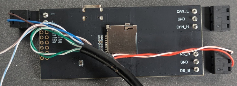

Met 20 euro voor een lilygo en een halve netwerkkabel ben je toch het snelst gered.
Solderen is niet nodig en voor 5 volt hoef je ook niet bang te zijn.
Netwerkkabel zo aansluiten onder de schroef klemmen en klaar
Afbeeldingslocatie: https://tweakers.net/i/oIOPyjZGrlJlzirYW7HBQ23Q2q0=/800x/filters:strip_icc():strip_exif()/f/image/1EqYfO8M1VTaYt8hn6jcM8Jv.jpg?f=fotoalbum_large
Ik had ook liever de app, local api of nieuw modbus over netwerk gebruikt, maar dat lijkt allemaal nog niet heel betrouwbaar.

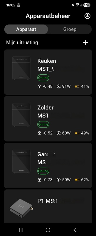

Nou ben ik een dagje de hort op en als ik dan in de app kijk dan zie ik dat ze allemaal keurig online staan, maar wat me opvalt als ik per apparaat verder ga kijken, is dat ik de geüpdatete gegevens wel kan zien van de batterij waar ik vanmorgen thuis het laatst connectie mee had (zolder), en daar komt ook het wifi tekentje, en wordt CT groen, maar de andere 2 blijven op de data van vanmorgen staan en krijgen geen wifi en geen groene CT.
Dat is kloppend met wat anderen ervaren?
Overigens kan ik wel van ieder apparaat in de statistieken zien wat er gebeurd is, min of meer realtime.
Afbeeldingslocatie: https://tweakers.net/i/Y9x_ykU1rWSCTaUEYTPYE4MmL-4=/x800/filters:strip_icc():strip_exif()/f/image/X0DzyBAwe3i9iwFfV0hUZMZz.jpg?f=fotoalbum_large
Afbeeldingslocatie: https://tweakers.net/i/oIN86x2oMj6FcGr0c8-8UQsZRuk=/x800/filters:strip_icc():strip_exif()/f/image/bjPwYCiM8dkj1md57ft3Nas1.jpg?f=fotoalbum_large
Afbeeldingslocatie: https://tweakers.net/i/B6_B8rKw2oTRQi-gAjXD-IRnDkA=/x800/filters:strip_icc():strip_exif()/f/image/wKp8HuProxgpTG2QkRp91MFe.jpg?f=fotoalbum_large
Afbeeldingslocatie: https://tweakers.net/i/v2mU14eoTlNj8na6d8zfbQA4i_U=/x800/filters:strip_icc():strip_exif()/f/image/OXVGA3YfIQ0UFG22kRdvLLrj.jpg?f=fotoalbum_large

Leandra66 schreef op donderdag 11 december 2025 @ 16:19:
Neen, normaal hoor je alles te kunnen bekijken. Kan wel soms zijn dat je moet refreshen. En het moet gezegd: zijn de laatste dagen al een paar meldingen geweest van mensen die buitenshuis geen data konden zien. Maar normaal hoort dit wel. Ik kan alvast alles bekijken, en heb het persoonlijk ook nooit anders geweten.
Tussen de plaatsing van de digitale meter en de activatie van de P1 poort, waar zo'n 2 dagen over ging, hadden we al een kwartierpiek van 8,24kW. Sinds de activering van de P1 poort is dat niet meer boven de 4kW uitgekomen bij mijn testen met de sturing batterij + verbruikers. We zitten met een jaarverbruik van ongeveer 13MWh, en in de wintermaanden zijn er (zelfzame) dagen bij dat we rond de 100kWh uitkomen.
3 fasen, EV, warmtepompen, elektrisch koken, geen gas of stookolie en een gezin van 6. Zoals ik de sturing nu aangepast heb, wordt de batterij een stuk minder belast, omdat hij effectief naar een kwartiergemiddelde stuurt, in plaats van bij elke scheet boven de ingestelde waarde al te beginnen ontladen en daarna laden.
Enkel voor het capaciteitstarief zou de batterij inderdaad niet zo zinvol zijn, maar in de zonnige maanden gaat die gewoon mee nul op de meter doen, en dan kost het laden quasi niets, en kunnen we 's nachts de zonnestroom opgebruiken. Daar valt inderdaad meer winst uit te halen dan uit capaciteitstarief verlagen.

Het idee van een factory reset en verwijderen was wel simpel, dus net even gedaan.
Ondanks de zogenaamde factory reset hebben ze nog wel de data (wellicht omdat ik de P1 niet verwijderd heb), maar na het opnieuw toevoegen lijken ze ook instant wifi te hebben net zoals de ene batterij waarbij het al wel werkte, ook als de BT en wifi op mijn telefoon uit staan.
Ergo: het lijkt nu wel te werken *O*
Gelijk mijn man ook maar alle rechten gegeven, en niet alleen inzage :')

Factory reset en verwijderd, daarna weer toegevoegd, en ik zie alle data nog.
Maar het ging om het contact met de batterij zonder op locatie te zijn (BT verbinding), want dat werkte bij 2 van de 3 niet, maar nu wel :*)
Maar misschien was ik te snel, dat kan... ik merk dat de app soms sowieso vindt dat ik te snel wil :X
Edit: het wordt nog grappiger:
De vaste elektriciteitsprijs die ik had ingevuld staat er nog wel in, de historische wifigegevens ook, de statistieken van voor de reset zijn leeg, idem voor de instellingen voor handmatig en de netwerkconfiguratie (800 of 2500 watt).

Net contact gehad, hij is niet eens in NL maar hij kan nu idd wel verder kijken en heeft bij iedere batterij een groene wifi achter de batterijnaam en een groene CT linksonder.
