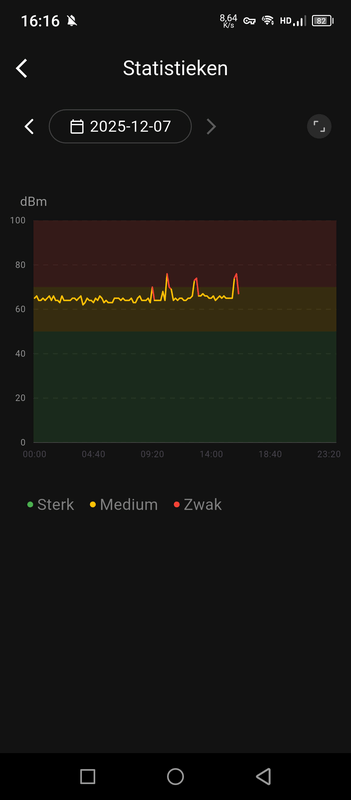

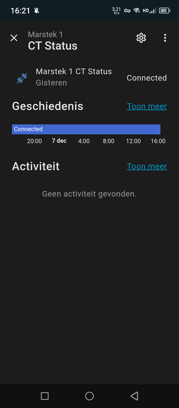

WargamingPlayer schreef op zondag 7 december 2025 @ 16:05:
Kijk eens in de Marstek App onder Wifi signaal sterkte. Zit hij in geel of rood, dan gaat het niet goed werken. De CT002/003 en Batterijen moeten boven de -50 dBA zitten, dus -68 is niet goed.
Zegt iedereen... Maar bij de mensen met connectieproblemen gaat dat toch andere oorzaken hebben. Ik zit hier dagelijks tussen de -70 en -80.Afbeeldingslocatie: https://tweakers.net/i/hZ35YESKVlzMLv-S6Opu6yhXVns=/x800/filters:strip_exif()/f/image/WZvgwOdvWuLLjqNuGVduVKpF.png?f=fotoalbum_large
Afbeeldingslocatie: https://tweakers.net/i/iac-wSqLBcdo23FZ8e_ZBlwzmqE=/x800/filters:strip_exif()/f/image/4q91EScoq8JcdlnusaPOXxqQ.png?f=fotoalbum_large

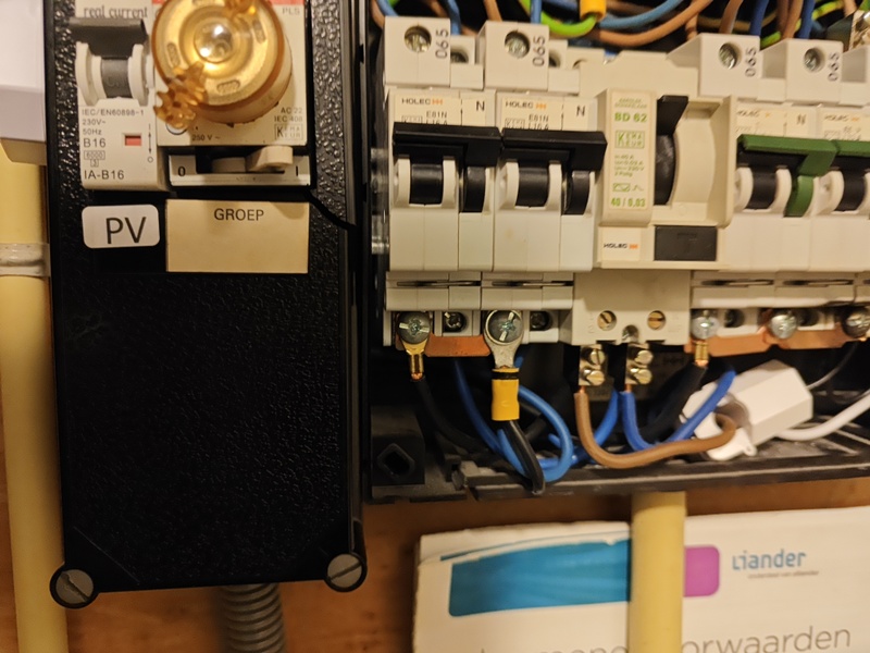

Heb een Shelly Gen3 in de meterkast geinstaleerd, ik krijg het niet voor elkaar om het te laten communiceren met de Marstej Venus V3.
Is het al iemand gelukt?
Op hetzelfde netwerk en het signaal is uitstekend.

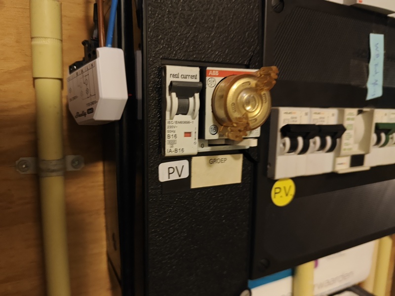

  • tweakers122018
Marstek en Shelly zijn op hetzelfde netwerk en het signaal is uitstekend.
Afbeeldingslocatie: https://tweakers.net/i/K0uSvmu2mND1ctyjnsOMMrCjgvE=/800x/filters:strip_icc():strip_exif()/f/image/QaPBCCrcICq1lLmTC45Yc5Zw.jpg?f=fotoalbum_large
  • tweakers122018
Plus natuurlijk de A50 klem op de hoofdingang. De Shelly werkt rima kan het goed uitlezen in de app, wel ongeveer 50w verschil met de P1 meter De reactietijd is ook veel sneller dan de P1 meter, .... Krijg het alleen niet gekoppeld met de Marstej Venus V3....
Afbeeldingslocatie: https://tweakers.net/i/zMLhEsTlJ361QxEYzLEkL3G0JdQ=/800x/filters:strip_icc():strip_exif()/f/image/UtG0BWRaFuvUcWLH0VozajPt.jpg?f=fotoalbum_large

@tweakers122018
Denk je wel om je eigen veiligheid?

tweakers122018 schreef op zondag 7 december 2025 @ 16:27:
Mag dit in Nederland? Aanrakingsbeveiliging is dus totaal afwezig?

  • AUijtdehaag
AUijtdehaag
@Druppeltje_
Zolang de kap erop blijft.
Maar ik zie 2x PV en een marstek
Dat is al 3x een twijfelgeval om het eens aan te pakken
Een hoofdschakelaar zal er ook wel niet zitten dus hoe komt die klem daar?

AUijtdehaag schreef op zondag 7 december 2025 @ 17:04:
@Druppeltje_
Is dan nog een verschil met België. Kap of geen kap maakt hier geen verschil uit. Zelfs kamgeleiders moeten hier voorzien zijn van een afdekdop aan de zijkanten. Vandaar ook de vraag of dit in NL toegestaan is. Niettegenstaande word daar in BE ook vaak de voeten aan geveegd, maar gekeurd geraakt dit niet alleszins bij ons.

  • AUijtdehaag
AUijtdehaag
@Druppeltje_ of het mag of niet mag is geen discussie
Dit moet je zelf niet willen
Geen aardlekbeveiliging als het misgaat
En hopelijk hou je er geen hersenletsel aan over.
Of erger en kun je het niet meer navertellen
Toevallig een wachtwoord op de shelly gezet?
Schijnt dat je standaard poort 1010 moet gebruiken.

Wat voor Shelly gebruik je? Ik zie een Gen3 hangen aan de zijkant van je meterkast, maar dat is zo een ding wat je buiten je meterkast gebruikt. De Marstek werkt alleen met:
uitvoering: Shelly Pro EM - 50
uitvoering: Shelly 3EM 63W Gen3
uitvoering: Shelly Pro 3EM
Je hebt de verkeerde shelly gekocht zoals @WargamingPlayer schrijft tenzij je nog een andere hebt die niet op de foto staat.
Ik.word trouwens behoorlijk bang vam de staat van je meterkast, ik zie veel onveilige en twijfelachtige dingen die ik echt niet in huis zou willem hebben. Misschien wat geld in veiligheid steken een goed plan?

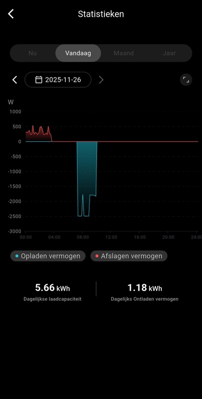

Iemand enig idee of dit probleem al opgelost is in laatste software versie? (draai nu V153 (bat V1) en is stabiel buiten dit probleem) staat ingesteld op zelfconsumptie maar met weinig zon geraakt hij niet meer opgeladen, maar dit verprutst wel grafieken.
Afbeeldingslocatie: https://tweakers.net/i/ppiWcyKTFYjGRTNsheioAc1-k-I=/fit-in/4000x4000/filters:no_upscale():strip_exif()/f/image/y3jlQVZnl5ZBVgQYgzaTUIFq.png?f=user_large

  • superduper1969
TDSgame schreef op maandag 8 december 2025 @ 17:16:
Deze bug is al meerdere keren voorgekomen bij verschillende personen met verschillende versies
Resetten hielp niet bij mij.
Wel toen gemeld met een screenshot ik kreeg toen een update maar ik weet niet of dat het enige is wat is gebeurt, maar dat was in Februari ofzo.
Na de update niet meer gehad, ook niet met V153.
Ik zo gewoon een screenshot maken en melden.

Leandra66 schreef op dinsdag 9 december 2025 @ 10:43:
Nee, dan zou ik ze alledrie op handmatig zetten, ik heb het de nacht van zondag op maandag even getest door ze alledrie op 800 te laten laden van 00.01 tot 06.30 (dat was net niet genoeg om vol te raken, dus volgende keer tot 06.59 :D ).
Maar als ik ze alledrie op handmatig zet en dan 2 op 2500, dan zijn die natuurlijk zo vol, en wil ik niet dat ze nummer 3 die op 800 op handmatig staat te laden gaan vullen.
En het is primair alleen maar om te weten hoe het werkt, zolang ik nog een vast contract heb kan ik er toch verder weinig anders mee dan zelfconsumptie, maar in noodgevallen, of bijvoorbeeld een aangekondigde stroomonderbreking vind ik het wel handig om te weten op welke manier ik dat laden kan gebruiken.
De batterijen kunnen niet automatisch van modus wisselen. Dus als je het via een schema instelt om op te laden, zal hij daarna niet vanzelf naar zelfconsumptie gaan. Jouw manier zal dus werken, de batterijen die vol zijn blijven op handmatig staan (alleen zijn dan vol, dus inactief) en de derde zal daarna geladen worden. Als je ze daarna alle drie op zelfconsumptie zet zullen ze weer je huisverbruik volgen.
Let overigens wel dat ze alle 3 kunnen opladen met 2500 W, het limiet van 800 W geldt alleen voor ontladen.

is onmogelijk
pascallj schreef op dinsdag 9 december 2025 @ 10:47:
Oh... dus ik kan ze alledrie op 2500 watt laten laden, door ze 's nachts op handmatig te laten laden en dan overdag weer op zelfconsumptie en dan uiteraard op het juiste wattage per apparaat (A op 800 en B+C op 2500).
Ik zou ze dus zelfs achter elkaar kunnen laten laden, met wat overlap, A van 00.00 tot 02.30 en B van 02.15 tot 04.45 en C van 04.30 tot 07.00.
Moeten ze om 07.00 uur wel even op zelfconsumptie worden gezet.

Ah, het voelde voor mij wat karton-achtig en bij een zat hij aan een randje ook wat los, vandaar dat ik dacht dat het een soort van tijdelijk beschermding was.
Karton/papier hoort niet thuis in een plug of wandcontactdoos. Brand gevaar.

WargamingPlayer schreef op dinsdag 9 december 2025 @ 18:22:
Dat leek mij ook, maar ik kan het er met geen mogelijkheid uit krijgen.
Slaat nergens op. Dat is geen papier of karton. Denk niet dat ze bij HW een stuk karton in de socket gaan duwen dat niet te verwijderen is. Dat is gewoon witte pvc. Niet meer en niet minder. Dat had ik gisteren trouwens ook al gemeld.Afbeeldingslocatie: https://tweakers.net/i/OtnuTlfEA8utDm52X1FOWvAPw7E=/x800/filters:strip_icc():strip_exif()/f/image/HTnlcpSlsxJawjHdreHwLMxq.jpg?f=fotoalbum_large

Ronald.42
SatScan schreef op dinsdag 9 december 2025 @ 18:36:
Met een vast tarief en weinig zonopbrengst zou ik de batterij eens per 2 weken geheel opladen en op NOM laten staan. Dan blijft je batterij in goede conditie.
Ik doe er lekker helemaal niks mee.
Ze staan hier gewoon op NOM en ze bekijken het maar.
Volgend jaar als we weer in de knappe opwek cijfers komen maar eens zien hoe ze het overleefd hebben.
Ze hebben vandaag met zijn drieën 1,8kwh opgeladen en 0,9kwh terug kunnen leveren.
50% rte :+
Ik laat ze maar gewoon lekker gaan en dan maar zien.

jefjef schreef op dinsdag 9 december 2025 @ 17:40:
Heb precies hetzelfde. Alleen wanneer ik thuis ben krijg werkt de app. Buitenshuis niet.
Irritant, ondertussen opgelost met de v145?
Avenger 2.0 schreef op dinsdag 9 december 2025 @ 17:48:
Had exact hetzelfde probleem met mijn Venus A en nieuwe v144 firmware (die met bluetooth lock in). Ze hebben mij nu vandaag v145 firmware gestuurd en die heeft dat opgelost en App werkt terug buitenshuis 8)
Ik ben ondertussen ook naar v145 maar nog steeds hetzelfde helaas... Heb je nog iets speciaals gedaan? Factory Reset oid?
