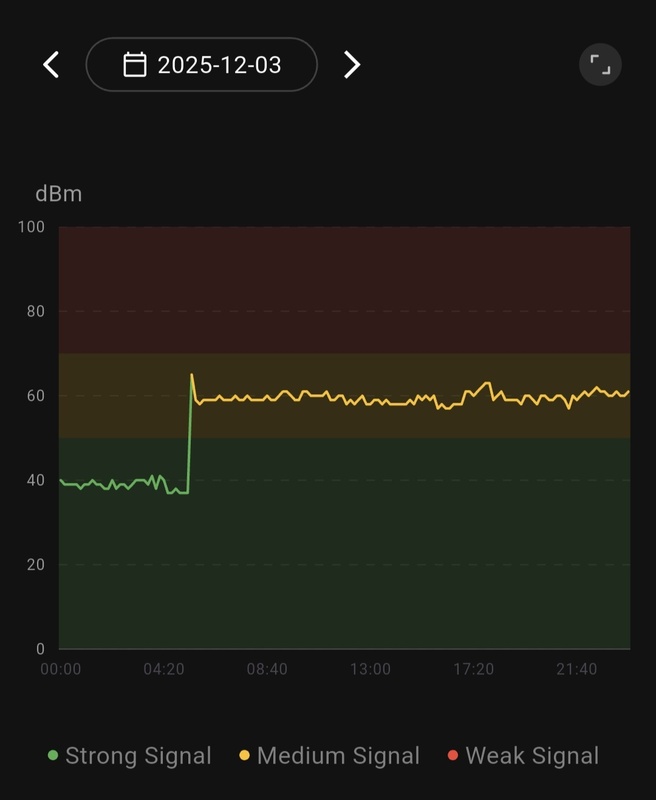

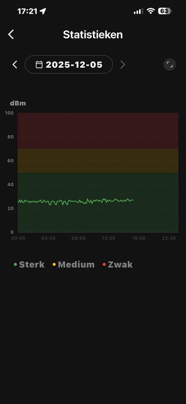

Als je via Bluetooth connect, zie je idd ook een wifi icoontje, dus hij heeft wifi, anders zou hij de CT niet kunnen bereiken, maar het issue is dat hij niet naar de cloud kan... Dus je kan er remote niet bij...
  • NoFate
  • Laatst online: 20:33
Wel gek dat je nu ook de wifi historiek kan zien via de app. Dan moeten er toch nog wel wat Hidden features zijn... Nog een leuke toevoeging voor je app @bommel

NoFate schreef op vrijdag 5 december 2025 @ 09:23:
Even gekeken in de firmware, e historische data komt uit de MT cloud, via MQTT:
marstek_energy/{device_type}/device/{device_id}/ctrl
met payload:
p1=[power_array],p2=[wifi_signal_array]
Via BLE kun je alleen de laatste 30 datapunten uitlezen (de laatste 30 seconden)

S2S schreef op vrijdag 5 december 2025 @ 12:21:
1 batterij heeft medium en de andere schurkt tegen good. Toch draait het hier al eeuwen goed 😊 mss is medium halverwege wel goed genoeg. Ik ga er in ieder geval niet mee prutsen. Ik denk dat de Marsteks gevoeliger zijn voor je netwerk setup, keep that simple .
ontvangststerkte medium of good is niet echt van belang - wel of je 'drops' ziet ... het wegvallen van wifi connectiviteit.
Ik zit aan de bovenzijde van medium en een regelmatige flirt met zwak, wat logisch is want de MT's staan in een ongebruikte betonnen kelder, 12m van het AP af waar ik met moeite wifi op de telefoon kan krijgen. Ik draai hier al 6 maanden probleemloos. Heb nog nooit uitval gehad. Marsteks en de verbinding.. het blijft een raar ding. Grote kans dat er mensen zijn met een veel betere wifi ontvangst, die wel last hebben van uitval. Of het is misschien altijd de CT die er last van heeft, die staat hier dan weer wel perfect gepositioneerd om 100% ontvangst te hebben.

  • dannyro
  • Registratie: April 2025
  • Laatst online: 18:03
Druppeltje_ schreef op vrijdag 5 december 2025 @ 17:04:
Geen kritiek hoor, maar waar de CT of P1 meter zich bevindt speelt geen rol. Zolang deze maar op hetzelfde netwerk verbonden is. Wel vind ik het enorm interessant dat diegene die hier altijd roepen "mijn wifi is perfect" hier nu eens naar kijken voor dat er altijd dezelfde vragen worden gesteld. Hier mijn situatie.

  • Druppeltje_
  • Registratie: Juni 2025
  • Laatst online: 13:36
Druppeltje_
dannyro schreef op vrijdag 5 december 2025 @ 17:29:
Het is in elk geval het bewijs dat die grafiek eigenlijk niks zegt. Anders zou ik veel uitval hebben gehad doorheen het laatste half jaar, en dat heb ik gelukkig nog nooit gehad. (Buiten met de api aan, maar dat heeft niks met de wifi te maken)

Druppeltje_ schreef op vrijdag 5 december 2025 @ 22:48:
Soms moet je het ook niet moeilijker maken dan het is... HW app geeft perfect aan wat de belasting is per socket. Gaat hij daar niet boven de aangegeven specs van Homewizard dan zou ik op zen minst mijn oor eens te luister leggen bij Homewizard.
Kijken welke uitleg zij er aan geven. Het verhaal van een slecht stopcontact en warmteopwek geloof ik tot op zekere hoogte. Maar dit is de 3de of 4de melding op korte tijd. De stopcontacten kunnen toch niet allemaal slecht zijn? Toen ik mijn sockets besteld heb, kwam er een mail bij over een slechte batch. Ik kon ze toen laten komen en testen, of ik kon toen aangeven dat ik wenste te wachten op een nieuwe levering.
Neen klopt niet, dit ging toen over de HWP1 meter waar slechte tussen zaten. Mijn fout. Al zou ik evenzeer eens melden bij HW
Ik heb ook problemen met een nieuwe socket op een boiler, krijg heel vaak off line in te tijdlijn staan terwijl er 68 % wifi signaal is en de vorige socket die op dezelfde plaats in stak is nooit off line gegaan .
Na melding kreeg ik volgend antwoord (maar een boiler geeft geen hogere inschakelstroom dan de werkstroom en de socket is niet defect) :
Goedemiddag,
Wanneer elektrische apparaten met grote condensatoren of elektromotoren, zoals koelkasten, airconditioners, boilers en elektrische motoren, worden ingeschakeld, trekken ze tijdelijk een veel hogere stroom dan hun nominale werkstroom. Deze inschakelstromen kunnen piekbelastingen veroorzaken waardoor de sockets stuk gaan.
Als een socket die op een van deze apparaten is aangesloten, defect is geraakt, raden we af om opnieuw een socket met dit apparaat te gebruiken.
4000Wp Oost, 5000Wp west, 2x 5.12 kWh, 2xBMS V153, HWP1 V1.1903, CT003 V117 App V1.6.32, Shelly 3PRoEM, 3mfase, electrisch koken en boiler,maat 43 in de schoenen.😅
  • NoFate
PNARI schreef op zondag 7 december 2025 @ 09:26:
Goedemiddag,
Dat heeft toch niets te maken met je boiler. Dat je een slechte wifi hebt, is wellicht dat je socket op een andere AP is geconnecteerd... Check even je wifi. En als je een mesh hebt, koppel hem dat aan de AP die het dichtst staat

  • PNARI
  • Registratie: December 2024
  • Laatst online: 15:58
PNARI
NoFate schreef op zondag 7 december 2025 @ 10:17:
Ik heb één centrale router , geen AP of boosters sinds begin januari In HW geeft de energiesocket 68 % wifisignaal aan en de vorige socket heeft op dezelfde plaats nooit problemen gegeven.
