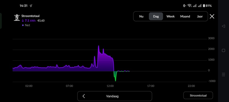

ThaReaper schreef op woensdag 3 december 2025 @ 10:54:
een Landis + Gyr E360-SMR5.0
Ik heb de data nog nooit per seconde zien binnen komen. ik moest meestal wel 5 seconden wachten op een update, maar nu is het echt soms minuten wachten. Ik heb geen P1 hub, gewoon CT003 rechtstreeks in de digitale meter geplugd. Ik zal eens contact opnemen met support in de hoop dat een firmware update iets kan oplossen.
Wat is je nachtverbruik met volle batterij(en)?
Dat zou zo rond de 0.4kWh moeten liggen van 23:00u tot 07:00u.

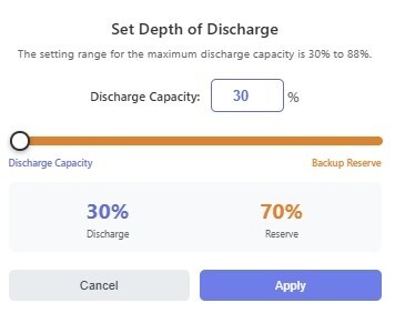

Hier een warmtepomp en als er zon is is die onmiddellijk verbruikt nu. Zal zo nog zijn tot maart zijn vrees ik. Maar vanaf dan gaat het weer genieten zijn, wordt het hier ook terug wat drukker en zijn we over v4 aan het babbelen 8)
Wat ik ga doen: Laden tot 50..60% om degradatie accu's te minimaliseren, backup functie aanschakelen, en vervolgens met knop uitschakelen tot eind februari. Bij power outage kan ik het geheel inschakelen en het backup stopcontact gebruiken zonder afhankelijk te zijn van de dan uitgevallen wifi.

ebhoorn schreef op donderdag 4 december 2025 @ 08:07:
Je zal ook de stekker eruit moeten halen om de batterij helemaal uit te schakelen. Anders gaan alleen de lampjes uit. Heb niet geprobeerd of hij na een tijdje alsnog helemaal uitgaat met de stekker erin, maar zeker niet meteen.

  • bommel
  • Laatst online: 27-10 09:05
pascallj schreef op donderdag 4 december 2025 @ 09:09:
Ik ben ook nog een beetje op zoek naar wat is nu de beste strategie in de dagen dat de panelen niet veel opleveren. Ik dacht, zet de Depth of Discharge zodat er wel af en toe wat geladen kan worden als er wat zonnestroom is maar de batterij hoeft niet te ontladen maar is dan wel beschikbaar voor noodstroom in het geval dat.
Bij helemaal uitschakelen zou het, voor het verbruik, ook beter zijn modbus los te koppelen?
Maar ja hoe weet je dan of ze niet helemaal leeg gaan?
  • pascallj
  • Laatst online: 20-10 11:37
pascallj
bommel schreef op donderdag 4 december 2025 @ 11:25:

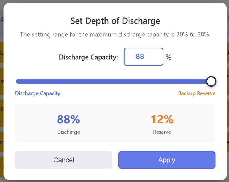

bommel schreef op woensdag 3 december 2025 @ 14:25:
Depth of Discharge toegevoegd, wordt bij v156 meegeven bij de Runtime Information:
en hoe ga je nu terug naar 11% als je wil?
4.05 KWp Zuid, 2.4 KWp West / SUN2000-6KTL-M1 / HW P1 + / 2x Marstek Venus 5,12 KWh V154 / CT003 V116 / Skoda Enyaq 80 / Alfen Eve Single Pro-Line
  • Avenger 2.0
  • Laatst online: 19:32
Avenger 2.0
TODED schreef op donderdag 4 december 2025 @ 15:06:
Slider terugslepen naar 12% (wat eigenlijk 11% is)

Druppeltje_
Leandra66 schreef op donderdag 4 december 2025 @ 19:27:
Ik heb nu die 3 Venussen staan en vandaag was er zon, dus ze hebben opgeladen, zowel een Marstek P1 meter als een HW P1 meter aan een splitter, werkt prima, maar HW denkt nu dat we een enorm eigen verbruik hebben en telt dat dus ook als werkelijk verbruik, maar ik kan in de HW app dus eigenlijk niet zien hoeveel er naar de Venussen is gegaan en hoeveel er door de Venussen wordt geleverd, kan ik dat wel als ik daar een HW Energy Socket tussen plaats? En kan dat ook nog als ik de Venus instel op 2500 watt (2 van de 3 krijgen uiteindelijk een eigen groep), ziet hij dat niet als een 2de gebruiker op diezelfde groep?
Want toevoegen aan de HW app lijkt niet te werken als ik voor een ander merk Plug & Play battery kies, of is daar toch een of andere optie voor?
En ja, ik snap dat het totaal (eigen)verbruik voor HW niet hoger wordt doordat we tijdens de zonnige uren stroom opslaan in plaats van terugleveren, en die zelfde stroom 's avonds en 's nachts weer verbruiken, maar ik hou nou eenmaal van overzichtjes :') :$
Zo kan het in HW. Gebruik dit enkel voor monitoring. Ik schakel niets met de HW sockets.
Edit: stroomtotaal staat er 2x in, dit doet die altijd bij het maken van een grote screenshot in de HW app.. in werkelijkheid staat dat er maar 1x. Geen idee hoe dat kan
Afbeeldingslocatie: https://tweakers.net/i/2ZrPjLDNxGtAJLGGBaZGgW5cgtg=/x800/filters:strip_exif()/f/image/7KGL9FxEYMCUOr7ucYf6b1PZ.png?f=fotoalbum_large

Druppeltje_ schreef op donderdag 4 december 2025 @ 19:50:
Maar dan heb je de batterijen als apparaten aan de HW app toegevoegd? Dat lukt me dus niet :/
🇳🇱 🔋 3 Marstek Venus E V3 | CT003 | ☀️6,9kWp ZZW | - Why be difficult when, with a bit of effort, you could be impossible?

Druppeltje_
Leandra66 schreef op donderdag 4 december 2025 @ 20:02:
Neen gewoon met een socket ertussen. Die berekend alle ins en outs. Denk dat (op sommige pv omvormers na) je nooit een ander toestel dan HW spul kan toevoegen.
Mercedes GLE 350de / EV lader Easee + equalizer/ PV 4000Wp Oost + 7200Wp West / 2x MT Venus 5,12kW V158.1 BMS V216 CT003 Astrameter / HW P1 / Raspberry Pi + Home Assistant + Shelly Walldisplay X2/ 3x Tosot airco / Segway Navimow H800

Avenger 2.0 schreef op donderdag 4 december 2025 @ 15:11:
Afbeeldingslocatie: https://tweakers.net/i/HQZZbU1YrGl66dEdFS8q8P2D9tY=/fit-in/4920x3264/filters:max_bytes(3145728):no_upscale():strip_icc():strip_exif()/f/image/2u0Cmhr9oZay2g5HlP5GJBlf.jpg?f=user_large

  • Avenger 2.0
Avenger 2.0
Dan wordt bluetooth uitgeschakeld (waardoor kwaadwilligen je batterij niet kunnen overnemen). Bij herstarten batterij blijft bluetooth 10 min actief en valt dan uit.
