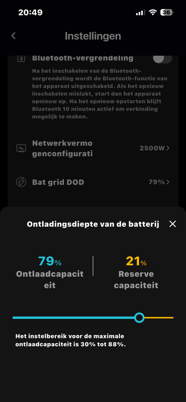

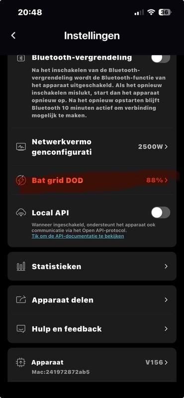

Nou, ik weet niet hoelang het er al in staat in deze app of firm ware maar ik zag dat je de af schakel percentage van 11% ook hoger kunt zetten waardoor je meer overhoudt om in te zetten in geval van nood. Ik heb nog niet geëxperimenteerd, maar dat zal twee foto’s toevoegen en ik hoop dat het geen oud nieuws is.Afbeeldingslocatie: https://tweakers.net/i/4XbD7Fb_uWPXM4u5RFBp71Ut_7k=/x800/filters:strip_icc():strip_exif()/f/image/etwbToDzduaSEiBMhM3dRQHe.jpg?f=fotoalbum_large
Afbeeldingslocatie: https://tweakers.net/i/Qj55n9QYdcAkaW-S60EUCJz4Hyk=/x800/filters:strip_exif()/f/image/D8UEX6kttfHci2hwcwgC36rw.png?f=fotoalbum_large
Koniade schreef op dinsdag 2 december 2025 @ 20:52:
Nou, ik weet niet hoelang het er al in staat in deze app of firm ware maar ik zag dat je de af schakel percentage van 11% ook hoger kunt zetten waardoor je meer overhoudt om in te zetten in geval van nood. Ik heb nog niet geëxperimenteerd, maar dat zal twee foto’s toevoegen en ik hoop dat het geen oud nieuws is.[Afbeelding]
Daar hebben we het in de afgelopen, zeg vijftien, posts over gehad. Dat werkt dus niet voor "in geval van nood".

Dit is nieuw in v156...

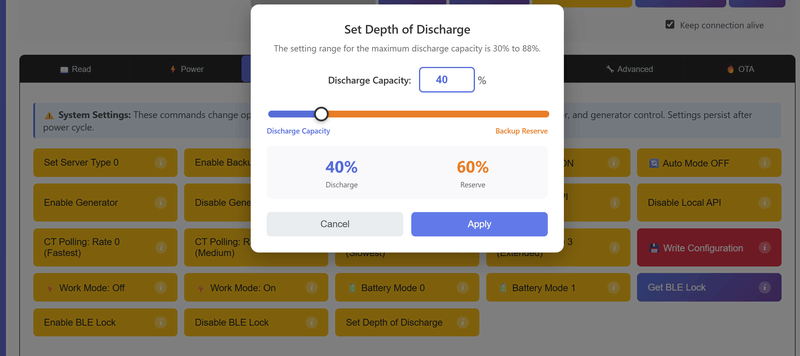

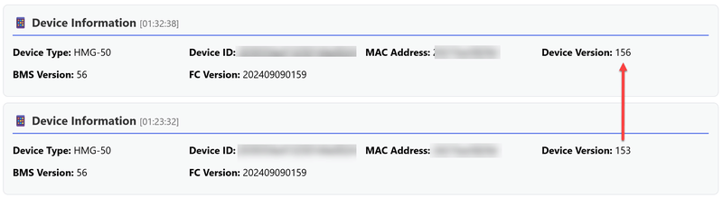

Ik had via Marstek support v156 gekregen maar helaas alleen voor 1 van mijn 2 batterijen (zucht).
Dus ik dacht, flash de andere batterij wel met de Marstek Venus BLE tool maar kreeg steeds controlefout aan het eind. Na 2 uurtjes troubleshooten en 2 updates aan de BLE tool is het nu gelukt om te flashen naar v156!
Afbeeldingslocatie: https://tweakers.net/i/yWycYFltX0sjlZPfr8JhIJiayFo=/800x/filters:strip_exif()/f/image/G6ibyPTOCmi1NIlSeCvWf1VO.png?f=fotoalbum_large
Het OTA scherm is ook iets aangepast, geeft nu type update aan (BMS/EMS) en de versie weer.
Device Info geeft ook keurig de nieuwe versie aan:
Afbeeldingslocatie: https://tweakers.net/i/o1xt-a1nKvH0cMMFTmH8SO1zC8c=/800x/filters:strip_exif()/f/image/5MC77dbUh1L9jDPVXwEeb0KI.png?f=fotoalbum_large
Marstek app ziet de nieuwe versie ook.
Hiermee is dus upgrade en zelfs downgrade mogelijk, maar bij downgrade wel de kanttekening dat firmware aanpassingen kan doen aan de data partitie en je dus niet zomaar tussen alle versies kunt wisselen.

Ik ben destijds gedowngrade van 155 naar 148, was toen geen issue. Wel de .bin files doorgestuurd via modbus, maar zou geen verschil mogen maken

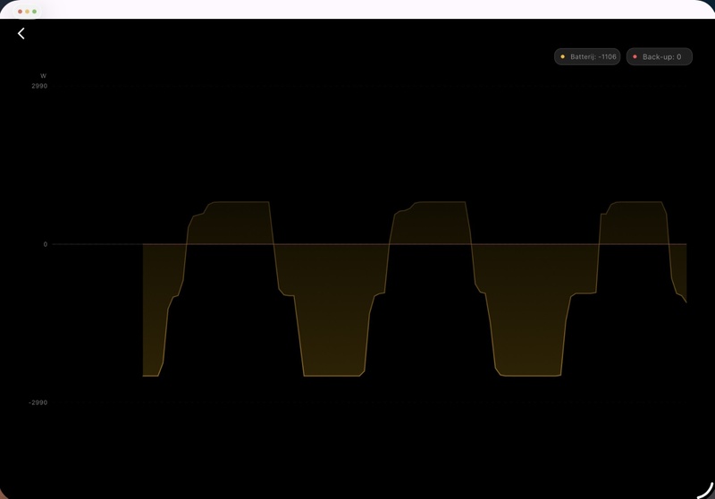

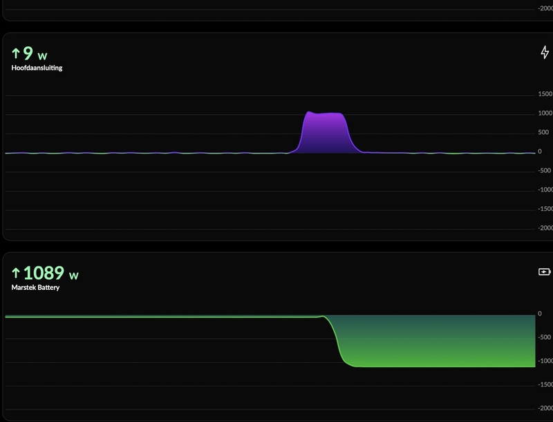

Ik heb sinds een enkele weken een Marstek V3 (V143) op NoM stand, maar deze lijkt zeer traag te reageren.
Zie hieronder een grafiek uit Home Assistant die het verbruik van de digitale meter (v5) uitleest met een Homewizard P1 meter.
Diezelfde homewizard P1 meter wordt gebruikt om de batterij aan te sturen. De data van de P1 meter wordt dus wel frequent geupdatet, maar de batterij lijkt telkens pas +-2 minuten later bij te sturen.
Netwerkissues zijn uitgesloten, aangezien de P1 meter de data frequent update in home assistant en de batterij is via netwerkkabel aangesloten.
Op de CT-weergave in de Marstek App lijkt de grafiek ook maar om de +-2 minuten aan te passen (ik zie hem wel elke seconden een stapje opschuiven, maar het 'TOTAL PHASE:' vermogen blijft steeds +-2 minuten op dezelfde waarde staan.
Iemand advies? of is dit normaal gedrag?

Aan deze grafiek hebben wij niet veel. Heb je geen grafiek van de Marstek, in/out?
BE MTVenus V2 V158 BMS 216 APP V1.6.73 HW-P1 M5stack Atom lite Modbus HA integration ZP 3,28kWp Goodwe 3kW

Wat heb je aan een grafiek van de marstek in/out? die grafieken in de Marstek app zijn alles behalve accuraat, en is geen nuttige info uit te halen.
In de grafiek die ik deelde kan je mijn exact verbruik zien. Met de batterij op NoM stand, zou deze grafiek continu 0 moeten zijn (of toch dicht daarbij).
Je ziet duidelijk op de grafiek dat er om 08:57 een verbruiker opstart die tegen 08:58 +-800W verbruikt. De batterij, die op NOM staat en voldoende is opgeladen, begint pas om +- 08:58:30 te ontladen tegen +- 800W. Als de verbruiker vervolgens stopt om +- 08:59:30, blijft de batterij +-1000W ontladen (en dus het net opsturen) tot 09:02.
Mijn vraag is: is het normaal dat de batterij 2 minuten nodig heeft om bij te sturen nadat een 'grote' verbruiker start/stopt?
  • ThaReaper
  • Registratie: September 2025
  • Laatst online: 20-09 08:41
WargamingPlayer schreef op woensdag 3 december 2025 @ 10:24:
Wat voor meter heb je? Hier zie ik gewoon iedere update constant binnenkomen, met mijn DSMR 4.2 was dat iedere 10 seconden, met mijn nieuwe SMR 5 is het per seconde. Toen ik een DSMR 4.2 had met een andere P1 meter in serie gaf de CT003 zelfs iedere seconde data door.
Ik denk dat er iets niet goed is aan je CT003 of aan de P1 poort. Toevallig een passieve P1 hub er tussen?
een Landis + Gyr E360-SMR5.0
Ik heb de data nog nooit per seconde zien binnen komen. ik moest meestal wel 5 seconden wachten op een update, maar nu is het echt soms minuten wachten. Ik heb geen P1 hub, gewoon CT003 rechtstreeks in de digitale meter geplugd. Ik zal eens contact opnemen met support in de hoop dat een firmware update iets kan oplossen.
Rajastrap schreef op woensdag 3 december 2025 @ 10:42:
Aan de hand van de totale P1 grafiek is het wel lastig te zien wat er nu een load is, wat zonnepanelen, wat batterij etc. Dus de beschrijving met tijden erbij had welkom geweest.
Maar nee twee minuten is zeker niet normaal. Maar als je in de app de CT vermogen ook niet ziet veranderen, zal je daar denk moeten beginnen. Want op data die de batterij niet binnen krijgt, kan hij ook niet reageren. Heb je een mogelijkheid om tijdelijk een CT003 te testen? Of anders even de HW P1 te ontkoppelen van alle andere integraties? Misschien is de meter wel overbelast oid.
Wat heb je aan een grafiek van de marstek in/out? Veel vind ik. Hier een afbeelding. Ik heb de koffiemachine opgezet, en de Marstek vangt dit op. Dit bedoel ik.
Afbeeldingslocatie: https://tweakers.net/i/L6E415Rv5_5YEBUGAZOvduNOMhE=/800x/filters:strip_icc():strip_exif()/f/image/e0WYG0FbfPU8FrchE3aWrBF6.jpg?f=fotoalbum_large

Depth of Discharge toegevoegd, wordt bij v156 meegeven bij de Runtime Information:
Afbeeldingslocatie: https://tweakers.net/i/hu-6Jll2bFyalw7VgauVzngSX7g=/800x/filters:strip_exif()/f/image/EE7Sj8ig3dbn0Z8LmO05an5b.png?f=fotoalbum_large

Set optie ook toegevoegd:
Afbeeldingslocatie: https://tweakers.net/i/tv56KO5uadyjLjw6RkjgWyRpi_c=/800x/filters:strip_exif()/f/image/r2df681ACCql6gWeR73veCOx.png?f=fotoalbum_large

bommel schreef op woensdag 3 december 2025 @ 14:25:
Is dit met HA via de Open API of Modbus?
Bekijk op www.dabmonitor.nl informatie over diverse Nederlandse DAB Ensembles.
  • bommel
  • Laatst online: 27-10 09:05
Jassy schreef op woensdag 3 december 2025 @ 15:32:
Met de BLE Test Tool: https://rweijnen.github.io/marstek-venus-monitor/latest/
