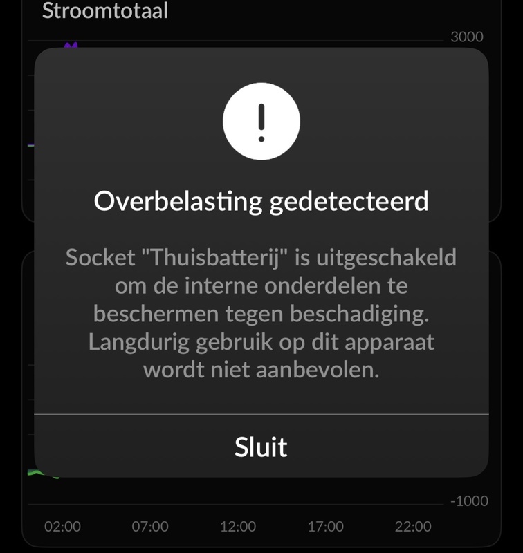

• Erik1805
Kreeg net deze melding in mijn HW app. Nog nooit gehad
Afbeeldingslocatie: https://tweakers.net/i/eQysxLhMpwayDGhn3LDfosYFdQY=/x800/filters:strip_icc():strip_exif()/f/image/yIsFoWxVqUL1vPWGTTc0Oavb.jpg?f=fotoalbum_large
  • NoFate
Erik1805 schreef op zondag 30 november 2025 @ 10:20:
Welke versie van de plug heb je? Wel vreemd? Want er is toch geen zon/belasting? Of ben manueel/AI aan het laden?
[ Voor 8% gewijzigd door NoFate op 30-11-2025 10:22 ]
  • Erik1805
NoFate schreef op zondag 30 november 2025 @ 10:21:
Heeft AI geladen. Zag net dat de batterij niets meer deed. Stekker eruit en er weer in en nu doet ie het weer. Leek wel of ie vastgelopen was

  • NoFate
Erik1805 schreef op zondag 30 november 2025 @ 10:23:
Heb jij een abonnement op HW, of krijg je die notificaties ook zonder?
  • Erik1805
NoFate schreef op zondag 30 november 2025 @ 10:31:
Ik heb inderdaad een HW abonnement
  • Mirabis
  • Registratie: Juli 2013
Erik1805 schreef op zondag 30 november 2025 @ 10:34:
Heb die melding ook wel eens gehad maar volgens mij krijg je het pas te zien bij het openen van de app. Dus geen push notificatie om je te informeren dat het gebeurd, alleen een melding dat het plaats heeft gevonden bij openen van de app. Iets minder bruikbaar dus.

  • S2S
  • Laatst online: 07:38
AI laden is zonde joh, kost je alleen maar geld met die NL prijzen , ik zou ze op zelf consumptie of manueel / uit zetten . Scheelt hier zo 5 Kwh op 1 dag

  • freeaanzee
In de nieuwe compactere Energy Sockets zit een temperatuursensor ter beveiliging. Volgens https://www.homewizard.com/nl-be/shop/wi-fi-energy-socket/ kunnen ze max. 2760 W continue aan (en 3680 W piek) maar de temperatuur kan soms al sneller 'te hoog' zijn. Als je twee uur op 2500 W laadt, kun je het al eens zitten hebben, vermoed ik.
Socket kleurt dan oranje (geen pushmelding) en uit het stopcontact halen is inderdaad de enige oplossing om de beveiliging te resetten. Bij mijn oude vaatwasser heb ik zo 2x een onderbroken vaat aangetroffen omdat hij tijdens het opwarmen een kwartiertje 3200 W trok. Met een oude Energy Socket had ik dat niet, die ventileren wat beter door hun grotere volume en hebben geen beveiliging.

  • Mirabis
freeaanzee schreef op zondag 30 november 2025 @ 12:24:
Ah.... dus voor het gebruik met de Marstek kan je beter de oude plug gebruiken i.p.v. de nieuwe?
Of op het knopje drukken dan wordt de ring weer groen en werkt het weer... heb er ook soms last van met de jacuzzi die af en toe 4000 pw vraagt. Gelukkig alleen tijdens gebruik ;-)

Mirabis schreef op zondag 30 november 2025 @ 12:28:
Die beveiliging die er in de nieuwe zit, en niet in de oude hebben natuurlijk wel een functie :*) ik heb ze er trouwens al 4 maanden op staan en nog nooit problemen mee gehad.

  • Remar65
  • Laatst online: 05:53
Herkenbaar..
Dit is sinds een maand mij al een keer of vijf overkomen. Afgelopen zomer ging het nog wel, zonder die meldingen..
Heb toch het idee dat deze versie die ik heb (V2) niet zo veel kan hebben. Een uur op vollast laden gaat nog wel, dan wordt ie overigens zo'n 47 graden al... meer dan een uur vind ie niet zo fijn meer.
De andere die ik heb is V1, daar zit het element van m'n boilervat in. Dat is echter maar zo'n 1500W.
Misschien moet ik ze gaan wisselen. Dan zijn mijn metingen van het afgelopen echter niet meer accuraat en straks gaat V1 ook raar doen bij twee uur vollast laden ... :S
[ Voor 9% gewijzigd door Remar65 op 30-11-2025 14:19 ]

De firmware die ik kreeg van de Marstek support is v144.
Ik heb het gevoel dat een factory reset van de Marstek via de app (terwijl ik met mijn smartphone naast het toestel sta) geen volledige factory reset is? Als het toestel terug opkomt gaat de LED van de wifi meteen weer aan en is er ook BT connectie?
Ik durf mijn account bij Marstek niet goed verwijderen omdat ik vrees dat ik dan mijn historiek met de support ook zal verliezen.
Is er nog iemand die zijn Shelly 3EM Pro via de LAN én z'n Marstek ook via LAN met elkaar heeft kunnen laten praten?
Wat kan ik nog testen om te weten waar het probleem ligt? Alvast bedankt voor jullie hulp!
Edit: nog meegeven dat de Shelly wel gezien werd door m'n HomeAssistant instantie. Deze laatste schakelde ik weer uit om geen conflicten te krijgen.

Probeer is de accu op wifi te verbinden.
En misschien stomme vraag, maar zit de utp wel in de juiste port?

Wat me ook erg stoort is dat ik niet maar niet kan pinpointen of het nu zeker aan de Shelly ligt of aan de Marstek?
Ik hoop dat ik hier hulp kan krijgen om het wel duidelijk te maken who's to blame hier...

Probeer eens met de b2500-addon waarmee je een shelly apparaat kan emuleren.

Als je het over net cat kan zien zou het moeten werken . De Shelly pro em zit volgens mij op een andere poort .. niet die hier meestal voor bij komt. (De meeste hebben geen em pro) mas staat deze in een oude post van mij. En anders Marstek mailen welke poort je voor deze specifieke Shelly kunt gebruiken. Dat kun je nog proberen.
In de documentatie die ik doorkreeg van Marstek support staat echt wel 1010 als udp poort. Ik zie ook dat de Marstek broadcasts verstuurd over deze poort.

Okay! Kan mij herinneren dat ik ook problemen had met de em pro , net cat reageert gewoon omdat de poort erin staat, maar de Venus of Shelly kan naar een andere poort kijken. Been there , done that.

Deze kan je proberen , dit leest Marstek uit : 1010, 2222, 2223 udp (volgens mij draaide ik op 2222, met de em pro ct 63) andere meest gebruikte Shelly draait op 1010.
Als de Marstek de ct niet kan configureren is het meestal de poort instelling in de Shelly . Of er is iets kapot electronisch of poorten geblokkeerd in je netwerk. Alle apparaten moeten wel op hetzelfde netwerk zitten.

Alle twee geprobeerd (meermaals) : no data, no connection...

Allemaal op zelfde bekabeld /24 netwerk. Geen

Je ct icoon is grijs of groen? Je kun je Shelly benaderen? Je Shelly meet wel waarden? Shelly heeft een App.

Grijs. Shelly laat alles goed zien via de app en via de webinterface.

Ik weet niet welke versie Venus je hebt , maar ik zou Marstek vragen of de poorten nog hetzelfde zijn.

Via Wireshark was te zien dat er op poort 1010 discovery pakketten worden gestuurd, dus dat zal nog wel hetzelfde zijn.

Vragen kan geen kwaad, staat de Venus wel op een andere stand dan manueel ? Anders is er volgens mij de ct ook grijs . (Net getest , is ook groen) En kon hij wel koppelen aan de Venus. ?
Geen idee wat het probleem is.

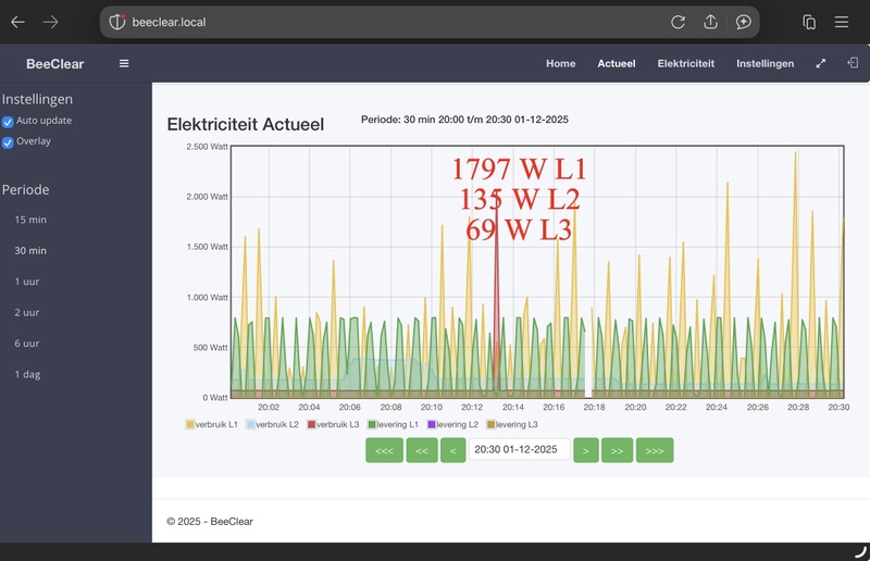

  • MarcelGo
  • Laatst online: 11:04
Hier een nieuwe eigenaar van een marstek V3, vandaag binnen, CT003 aangesloten , beide op het 2.4 wifinetwerk en goede ontvangst. Nu snap ik de theorie, maar de praktijk van “zelfconsumptiemodel” NOM ziet er momenteel wel erg anders uit.
Afbeeldingslocatie: https://tweakers.net/i/APymHpe8zuPFKyW5lzPB6jD3jU8=/800x/filters:strip_icc():strip_exif()/f/image/lgle6aqcspdbdVT5C0zlsn3W.jpg?f=fotoalbum_large
Dit lijkt me niet zoals bedoeld?
MarcelGo schreef op maandag 1 december 2025 @ 20:23:
Dit is de grafiek uit de Marstek app of niet? Die update per tien minuten volgens mij en is niet nauwkeurig genoeg om daar iets over te zeggen. Alhoewel het natuurlijk wel bijzonder is dat je zo laat op de dag nog zoveel oplaadt...
  • MarcelGo
Dit is de beeclear, elke 10 seconden…Afbeeldingslocatie: https://tweakers.net/i/ON3GoI1Gda4UJShzMDyuCahPH6k=/800x/filters:strip_icc():strip_exif()/f/image/U5mPEwCRwL1P2f1ECegCsv2Z.jpg?f=fotoalbum_large
Voor alle duidelijkheid, ik heb geen grote verbruikers aan momenteel
[ Voor 8% gewijzigd door MarcelGo op 01-12-2025 20:33 ]
Aah nee, dat hebben we vaker gezien, een beetje schommeling is normaal, maar dit is niet de bedoeling. Trage P1 meter toevallig?
Je kunt vragen aan Marstek of de CT Polling Rate wat trager kunnen zetten in dat geval. Volgens mij heeft dat al een aantal keer geholpen.
  • MarcelGo
pascallj schreef op maandag 1 december 2025 @ 20:33:
Landis + gyr E350-SMR5.0 p1
Hmm, maar even een mailtje sturen, ik wilde nog een HW p1 aanschaffen vanwege het betere plaatje, zou dat iets oplossen, ik zie op de actieve splitter wel elke seconde een signaaltje
