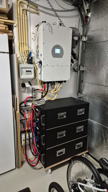

Ik heb wel meer gebouwd dan dat stopcontact...
Dont worry, ik heb vaker dikkere draden/kabels dan "installateurs" gebruiken. Overigs draait hier ook mijn diy accu al 2 jaar zonder issues, dat was meer uitzoekwerk :)
Afbeeldingslocatie: https://tweakers.net/i/4trQmTasLzGxiEncD0Kc4C_bFvg=/x800/filters:strip_icc():strip_exif()/f/image/NLhfqxxL37jJnAAPBYUuwQh3.jpg?f=fotoalbum_large
Anyway, komt goed ;)

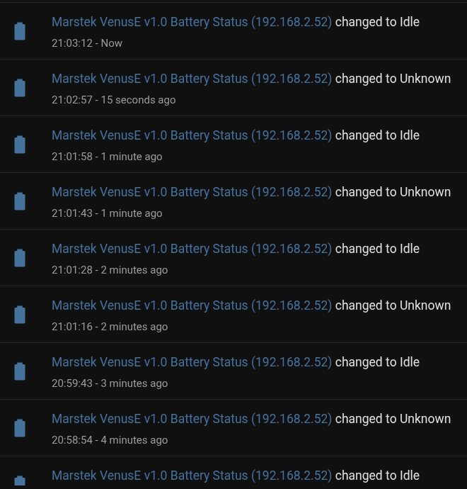

Ik heb een Marstek Venus E 3.0 (firmware 139) en CT003 en merk toch wel wat problemen met de wifi connectiviteit van de accu. De accu verloor meerdere keren per dag de verbinding. Handmatig via de app opnieuw verbinden loste het probleem dan tijdelijk op.
Sinds vanmiddag heb ik deze op een heel simpel netwerk (uitgezonden door 1 AP, 2,4gHz, korte SSID, simpele WPA2 code, etc.) gezet en de verbinding lijkt nu goed te blijven. Ook bij een herstart van de batterij werd de verbinding nu ook weer automatisch opgezet. Tot zover winst!
Dit netwerk is overigens in een apart VLAN met alleen toegang naar het internet. Ook kunnen lokale apparaten (Venus en CT003) elkaar zien. Home Assistant draait in een ander VLAN met een NAT ertussen.
Ik heb in Home Assistant de integration van jaapp en ook de officiële integration van Marstek als custom component in mijn Home Assistant gehangen. An sich werkt de verbinding naar de Marstek wel vanuit Home Assistant (NAT doet dus zijn werk), maar bij beide integrations merk ik dat de verbinding af en regelmatig of in ieder geval de API niet reageert. Dat wil zeggen, iedere sensor krijgt elke paar minuten de status 'unknown' en komt dan weer terug.
Afbeeldingslocatie: https://tweakers.net/i/vLvj9M_t-44tRtHrJIEsXv20SuI=/fit-in/4000x4000/filters:no_upscale():strip_exif()/f/image/yRq6rLeqpV9ePjoCthTbhAtx.png?f=user_large
Bedraad lijkt het wel stabiel maar dat is minder praktisch, gezien de plaatsing van de batterij. Verbinding van de batterij wordt door de access point gemeten op -55dBm, dus dat zou binnen de marge moeten zijn.
Ik las dat er mensen zijn die meer mensen zijn waarbij problemen met de OpenAPI opgelost zijn sinds 144, maar zie geen wijzigingen die hiermee te maken hebben in de changelog.
Wie heeft de gouden tip?

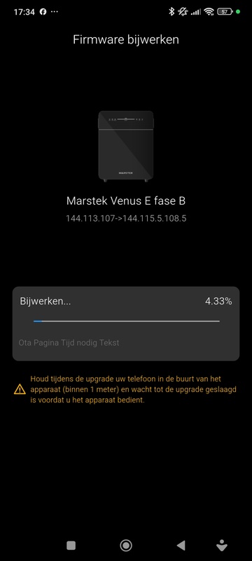

Sinds ik deze update heb gekregen werkt bij mij alles weer goed zo ook de api.
Afbeeldingslocatie: https://tweakers.net/i/Z7TlgPV4eJgBRBU6RclzEMKwCgI=/x800/filters:strip_icc():strip_exif()/f/image/VkTMKo9McErcYR8qAuUrHuy1.jpg?f=fotoalbum_large
3 x Marstek V3.0 v148 VNS117 BMS 112 LAN - CT003 v122 -Enphase 14 st zonnepaneel Jinko 425 N-Type / 5950Wp / 6500 KWh opbrengst/ 3 x 25A / 50five laadpaal / Tesla model Y bj 2024 / HA / Marstek TCP/IP + node red integration
