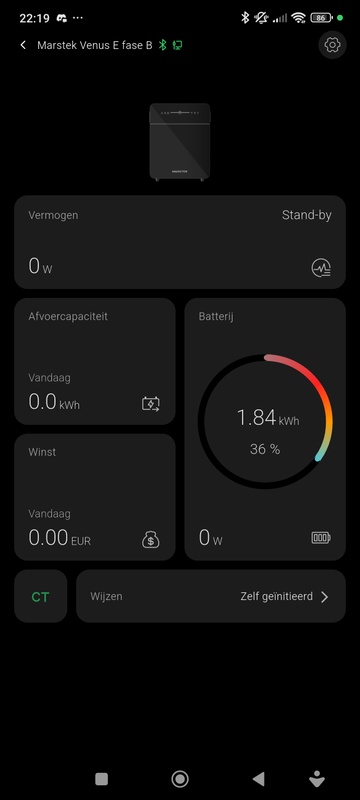

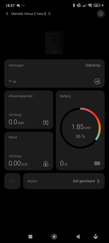

helemaal niets veranderd, dat is het rare van de zaak. Gebruik geen speciale software, gewoon NOM vanuit Marstek app en de MQTT koppeling, dit alles al meer dan 6 maanden. Enkel de laatste weken plots die uitvallen van de CT003. Ik krijg het wel altijd terug aan de praat maar is toch een vervelende situatie na dat half jaar zonder omkijken.
Wat mij in het verleden hielp was de CT003 geheel loskoppelen een minuutje wachten en weer aankoppelen veder niets doen. Eventueel nog een keer herhalen...

Wat een drama, niks werkt met zowel hwp1 als de marstek ct300. Batterij blijft heletijd in standby. Tig resets etc gedaan, wifi netwerken aangepast etc. Mijn firmware zou up to date zijn (venus e op 139), maar bij andere zie ik al verdere nummers staan, kan het ook niet verder updaten.
Alle status lampjes in orde, p1meter leest ook de boel uit.
Nog gouden tips, anders gaat hij retour
kbuntu schreef op donderdag 27 november 2025 @ 16:34:
Ja, minder directe frustratie uiten en meer gerichte informatie geven als je hulp wilt. 8)7
Probeer de batterij eerst eens te testen door met een tijdschema handmatig op te laden. Maak een tijdschema aan wat nu actief zou moeten zijn. Schakel het tijdschema in. Zet de batterij op 'Handmatig' en kijk of dat werkt.
Als dat goed werkt, hetzelfde maar dan voor ontladen (mits de batterij niet leeg is).
Als dat goed werkt, zou ik eerst even de HW P1 proberen. Als je die gekoppeld hebt, wordt het CT icoontje dan groen in de App en komt de data daar binnen? Zet de batterij dan op zelfconsumptie en kijk wat er gebeurt.
Wat betreft de firmware, is v139 prima voor de V3. De rest zijn allemaal beta firmware versies op aanvraag.
Heb je hem al eens werkend gehad?
Ben je op de hoogte van de "enable" stipjes bij manuele aansturing (manuele modus is het eerste dat je moet uitproberen en hiervoor is geen CT nodig).

Ja sorry hoor loop al een tijd te kloten. Manueel idd ook geprobeerd met tijdschema’s. Er gebeurt helemaal niks en ben me bewust van het activeren ;). Hij heeft 2 weken geleden nog een keer opgeladen met overtollige zonnestroom

kbuntu schreef op donderdag 27 november 2025 @ 16:49:
Aah als manueel niets doet, dan hoef je de CT/P1 opties ook niet te proberen, dat is dan zonde tijd. Weet je honderd procent zeker dat het tijdschema nu actief zou moeten zijn en dat je het ook echt hebt ingeschakeld? Heb je ook de tijd al opnieuw ingesteld via de App? Welk percentage staat je batterij nu? En niet lachen nu, maar zit de stekker wel in het stopcontact? We hebben dit een keer eerder gezien dat die er niet in zat...

Bij mij nu ook 1 ineens die niks meer doet? Alles al geprobeerd heb maar feedback gestuurd.

timvanloon schreef op donderdag 27 november 2025 @ 18:58:
Jouw CT is simpelweg niet verbonden terwijl het programma 'zelf consumptie' wel CT data nodig heeft om te kunnen werken.
Wat noem jij precies ''alles al geprobeerd'' ? De CT nakijken is toch het begin van het eerste van de start van de aanvang bij problemen?
Mercedes GLE 350de / EV lader Easee + equalizer/ PV 4000Wp Oost + 7200Wp West / 2x MT Venus 5,12kW V158.1 BMS V216 CT003 Astrameter / HW P1 / Raspberry Pi + Home Assistant + Shelly Walldisplay X2/ 3x Tosot airco / Segway Navimow H800

  • timvanloon
  • Laatst online: 26-10 19:19
timvanloon
Intel or AMD?
Druppeltje_ schreef op donderdag 27 november 2025 @ 19:18:
Ja al stroomloos gehad. en de andere 2 doen het wel gewoon? Geen pijl op te trekken wat het is.
3 x Marstek V3.0 v148 VNS117 BMS 112 LAN - CT003 v122 -Enphase 14 st zonnepaneel Jinko 425 N-Type / 5950Wp / 6500 KWh opbrengst/ 3 x 25A / 50five laadpaal / Tesla model Y bj 2024 / HA / Marstek TCP/IP + node red integration

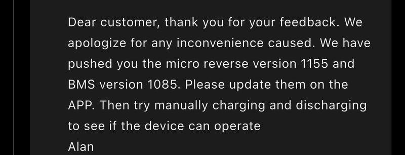

Had ik bij 1 van de 9 accu's die ik beheer na de update na 156. De support toen ook gemaild en die hebben het gefixt. Wat ze gedaan hebben: geen idee.
Ze reageren tot nu toe wel altijd heel snel.

  • Kees-Jan
  • Laatst online: 19:39
had ik gisteravond ook "ineens"; ik heb een factory reset (met behoud van gegevens) moeten doen van de batterij, daarna was alles weer oké.

timvanloon schreef op donderdag 27 november 2025 @ 19:53:
Ik ben niet helemaal mee denk ik. Je krijgt de CT niet meer gekoppeld aan de batterij of wat is precies het probleem?

  • timvanloon
timvanloon
Intel or AMD?
Druppeltje_ schreef op donderdag 27 november 2025 @ 20:36:
Zie mijn eerdere geposte screenshot.
  • NoFate
  • Laatst online: 21:51
timvanloon schreef op donderdag 27 november 2025 @ 20:57:
Daar zien we gewoon dat hij niet gekoppeld is. Daar hebben we niet veel aan... Wat krijg je te zien als je hem wilt koppelen?
Die had ik gezien, en ook op gereageerd. Aan het grijze icoon te zien dacht ik gewoon een ''klassiek'' geval van verbindingsverlies. CT opnieuw koppelen en klaar (dacht ik). Ik zie natuurlijk niet wat jij ziet of doet of al gedaan hebt. Vandaar mijn vraag zojuist.. krijg je de CT niet meer gekoppeld of wat is concreet het probleem?

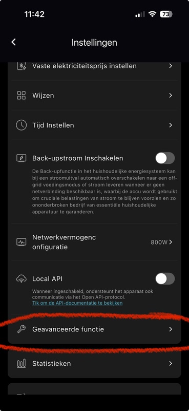

Zo ik ben ook weer heel wat resets en updates verder van mijn V3's
Ik heb eigenlijk nog niet echt kunnen testen of alles werkt, omdat we echt bagger weer hebben.
Ik zit zelfs op een tussen versie nu: 144 en micro op 115,5 en BMS op 108,5. Volgens mij heb ik nu alles wel stabiel ingeregeld, want alle fasen in de CT laten een V3 zien, maar laat eerst de zon maar komen.
Wel alleen in de eerste batterij nog een advanced option openstaan, die Marstek zelf maar niet lijkt te begrijpen of te beantwoorden. Heeft metd e eerdere handmatige API aanpassing te maken.
Afbeeldingslocatie: https://tweakers.net/i/Dm3JMvz1wg0ZWPen0wpEtk74z1o=/x800/filters:strip_icc():strip_exif()/f/image/DlzIUyQEONqr5bsp79bTwJnZ.jpg?f=fotoalbum_large

Druppeltje_ schreef op donderdag 27 november 2025 @ 21:11:
Nee ct is groen maar hij doet niks meer
Heb feedback gestuurd naar marstek kijken wat die zeggen.

Kees-Jan schreef op donderdag 27 november 2025 @ 20:21:
Die had ik nog niet geprobeerd!
En opgelost thx voor de tip.

timvanloon schreef op donderdag 27 november 2025 @ 22:21:
:F ''Neen de CT is groen''. Neen, op je eerste screenshot was die overduidelijk niet groen. Op de vraag wat er concreet het probleem is (want op de screenshot is enkel een grijze ct te zien) zeg je: zie eerdere screenshot.. Een paar woorden uitleg waren wel makkelijker geweest. Concreet is je CT dus momenteel opnieuw gekoppeld, heb je de autodiagnose correct uitgevoerd, laadt en ontlaadt hij op handmatige modus niet en de NOM werkt ook niet, zelfs niet nadat je de batterij correct volledig hebt uitgeschakeld. Dat was duidelijk geweest, en dan was het inderdaad aangeraden om een ticket bij MT aan te maken.

MrDonolt schreef op donderdag 27 november 2025 @ 21:31:
Resets middels de aan/uit knop of stekker er uit?
Heb je m al lang in gebruik of nog maar net? "0%" geeft de app namelijk ook als feedback als de accu uit heeft gestaan. Zo kwam deze ook binnen bij me. Als je dan alleen de stekker er jn steekt kan je wel verbinding maken met Bluetooth en de app uitlezen maar er op het display op de marstek en in de app stond 0%. Pas toen ik de drukknop onder het luikje indrukte en deze groen werd kwam de accu tot leven. Net even nog een keer getest en precies hetzelfde, alleen de stekker er in is niet genoeg, ondanks dat de lichtjes op de batterij wel aan springen...
Alles geprobeerd en alles staat gewoon netjes aan. Ik heb nu contact met Marstek over garantie en moet nu wat screenshots opsturen
Sarge_ schreef op donderdag 27 november 2025 @ 21:46:
Zo ik ben ook weer heel wat resets en updates verder.
Wat ik wel heb geleerd met updaten van meerdere batterijen na tip van Marstek en echt zo ervaren in alle updates, met daarna eigen aanvullingen: Stap 1 Ontkoppel alle batterijen van het grid. Stap 2 Zet alle backup stroom opties uit. Stap 3: Zet alle batterijen uit behalve de eerste die je wilt upgraden. Die helemaal up to date maken, inclusief communicatiemodule indien nodig. Laten draaien als klaar en niets mee doen (wegschijven en optimaliseren duurt nog door. Stap4: Volgende aanzetten, zelfde verhaal. Die klaar met updaten zet de eerste weer uit. Stap 5: 3e batterij indien je die hebt. Wanneer die bijna klaar zet de 2e dan uit. Wanneer deze klaar, zet dan na een paar minuten ook de 3e voor een paar minuten uit. Stap 6: Zet ze dan rustig aan en wacht tot de eerste contact maakt met de CT, zie lampjes. Dan de volgende, dan de volgende. Stap 7 pas daarna weer koppelen aan het grid.
Dit is de manier waarmee ik het voor elkaar krijg zonder dat je na het updaten ook meldingen blijft krijgen dat het nog een keer moet.
Waarom die 1 voor 1 stappen geïsoleerd? Op de één of andere manier, reageren de batterijen op elkaars update tijdens de update. Soms lijkt het net alsof je 2 tegelijk aan het updaten bent. Waarschijnlijk door de CT die opnieuw probeert te synchroniseren, geen idee, maar het is heel duidelijk zichtbaar. Loop je tegen problemen aan, pak ze dus echt 1 voor 1 op en zorg dat ze niet gestoord kunnen worden door grid of andere batterijen. Misschien zelfs CT uitzetten., maar zover was voor mij niet nodig.

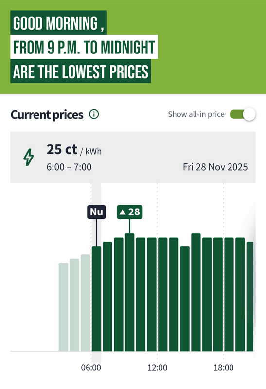

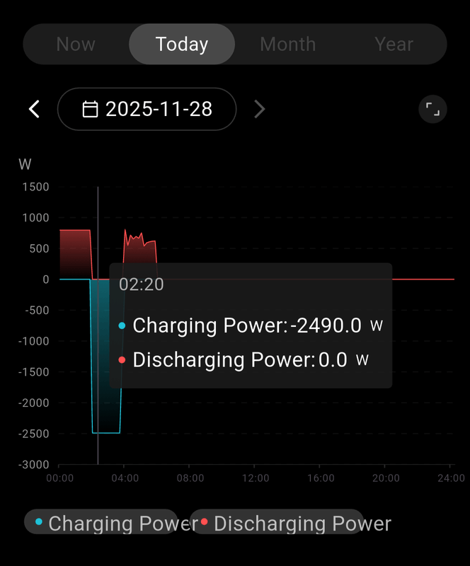

beste allen,
Ik heb mijn Venus E (v2) op AI mode staan en zie dat de batterij wél op de logische uren oplaadt (vannacht van 02.00-04.00 uur), maar niet op de meest logische uren ontlaadt. Hij begint namelijk doodleuk met ontladen op de uren die direct op de 'laad-uren' volgen (die ook nog vrij goedkoop zijn), dus vanaf 04.00 uur. Simpelweg omdat er in mijn huis dus vraag naar stroom is (ja duh, de warmtepomp draait ook 's nachts om de woning enigszins op temperatuur te houden). Maar tgv de niet-optimale RTE verlies je sowieso zo'n 20-25% dus ben je er effectief geld op aan het toeleggen om eerst 'goedkoop' stroom op te slaan en vervolgens deze met een toeslag van 20-25% direct te gebruiken. Op dat moment is grid-stroom voordeliger!
Wat je zou willen is dat ie - wellicht door een zelf in te stellen setting in de app - pas gaat ontladen op de momenten dat de stroomprijs echt hoog is. In mijn voorbeeld vanaf bv 11 uur.
Marstek support gemaild, maar die bieden geen oplossing.
Hoe gaan jullie met deze use-case om?

  • kbuntu
  • Registratie: Mei 2017
  • Laatst online: 24-10 11:56
Ze hebben me een update gestuurd, testversie, batterij werkt weer 🤪. Nu even opladen en kijken of ik hem goed ingesteld krijg met HW

  • tweeek
  • Laatst online: 21:24
kbuntu schreef op vrijdag 28 november 2025 @ 13:41:
En dan zou het prettig zijn als je even vermeld wat je dan gekregen hebt van de sinter kyle of alan.

  • cold
is dat die versie 144.116.5.108.5 die eerder langs kwam?

  • kbuntu
tweeek schreef op vrijdag 28 november 2025 @ 13:45:
Afbeeldingslocatie: https://tweakers.net/i/_QredMg0AqzoxDdIi1ozIfXsOvs=/800x/filters:strip_icc():strip_exif()/f/image/99c4fv9V1wzCTUMkrguBFVnC.jpg?f=fotoalbum_large
