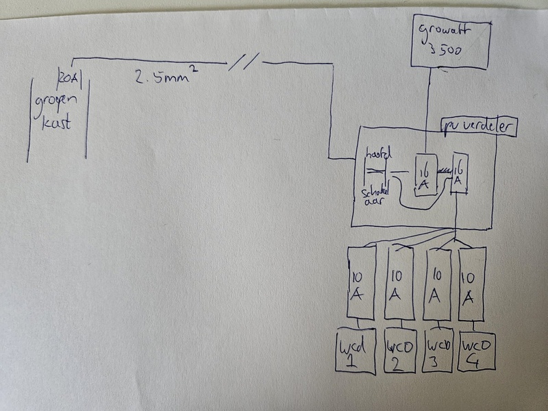

  • savale
  • Laatst online: 15-10 15:47
AUijtdehaag schreef op dinsdag 25 november 2025 @ 03:13:
@savale
Hoe is dat aangesloten?
Ik zie 5 invoeders en maar 4 automaten? Hoe dik is de hoofdkabel?
Bedankt voor het opletten!
Er komt een eigen 16A groep (2.5mm2) naar die pv verdeler. Daar zit enkel een hoofdschakelaar en 2 16A automaten in. Op 1 automaat de omvormer en op de andere automaat de 4 wcd's voor de marsteks. Op die manier klapt er altijd een automaat uit als ik ergens over een limiet ga. (mits ik niks over het hoofd heb gezien?)
De hoofdregel van mijn automatisering is dus maximaal 2 accu's tegelijk opladen of ontladen. (met een limiet van 1600watt per stuk).
Ideaal is het niet. Als het niet bevalt dan wordt het graven / nieuwe 3 fase kabel trekken. Maar dat wordt met 4 accu's ook nog best complex.
Wat ik niet moet doen:
1) onlogisch, maar de zonnepanelen omvormer levert stroom naar het net de marsteks leveren ook terug dan.klaptt de 16A in de groepenkast eruit.
2) de 4 marsteks in totaal meer laten terugleveren of opladen dan 16A), want dan klapt of de pv verdeler groep eruit of de 16A in de groepenkast. Ik zit er nog aan te denken om de groep in de meterkast op te hogen naar 20A zodat ik selectiviteit heb.
3) de marsteks elkaar tegen laten werken... Uiteraard een domme actie: maar stel ik laat er 2 opladen en 2 ontladen dan kan er 5000watt over een cm of 20 2.5mm2 gaan lopen. Wellicht dat ik dat stukje bedrading naar 4mm2 uitvoer just in case...
[ Voor 50% gewijzigd door savale op 25-11-2025 23:39 ]

Je bent je blijkbaar wel van je fouten bewust (gezien je laatste punt) maar je mag dus eigenlijk maar 1 batterij per groep... Met 1 batterij ontladen binnen de groep heb je al 27 A tot je beschikking en dus zal je alle bekabeling binnen de groep na de eerste batterij daar geschikt voor moeten maken. Is het een dubbel stopcontact, dan zal het stopcontact hiervoor geschikt moeten zijn.
Laat dit geen advies zijn voor anderen, want dit is niet zoals het hoort.

Deze opstelling zou ik toch even herbekijken.. dit is echt niet ok op deze manier. En een 20A zekering steken, of een wisseling naar 4mm² bedrading gaat die ook niet oplossen. Een ''beveiliging'' via een automatisering is ook gewoon geen beveiliging. Je moet er altijd vanuit gaan dat er iets kan mislopen, of ergens een fout kan insluipen. Ik bedoel dat niet vingerwijzend ofzo, maar je bent nu eenmaal met stroom en (tamelijk) hoge vermogens bezig.
Aanvullend - als je toch een extra groepenkast zet en de bedrading ernaar - trek dan direct een dikke draad voor voldoende capaciteit en zet iedere marstek op een eigen groep - dan dien je die geknutselde automatisatie niet te doen en ben je in regel.

@pascallj @Druppeltje_ @AUijtdehaag
Voordat ik dit ga gebruiken toch verstandig om dit te herzien inderdaad: hoewel onwaarschijnlijk zou je een situatie kunnen krijgen dat 3 marsteks bijvoorbeeld terugleveren met 12A en de 4e dit zou kortsluiten... Daar zou het dan mis gaan want daar zit geen automaat tussen...
Ik heb op de plek waar ze hangen nu het volgende:
1) een dubbele wcd op fase 1, maar deze is gedeeld met andere wcd's in huis. (16A afgezekerd). Volgens mij heb ik hier niet zo veel aan? (want limiet van 800watt)
2) een pv verdeler op een eigen (16A) groep op fase 2.
3) op deze pv verdeler een growatt 3500. (16A afgezekerd op de pv verdeler)
4) 4 wcds 16A afgezekerd op de pv verdeler.
Ik besef me dat dit niet optimaal is. Liefst trek ik er 4 eigen groepen heen, maar dat wordt een aardige graaf / boor klus. :)
Idee voor de aanpassing:
1) de groep van de pv verdeler in de meterkast ophogen naar 20A. (voor selectiviteit)
2) iedere wcd apart 10A afzekeren. (dus achter de 16A zekering van de pv verder) Dat zou dan voorkomen dat er tussen de marsteks onderling een onveilige situatie kan ontstaan + selectiviteit.
[ Voor 8% gewijzigd door savale op 26-11-2025 09:57 ]

waarom de venus E gebruiken en niet een uitbreidbare variant zoals de venus D of X die in batterijcapaciteit uw noden afdekt en toch veilig blijft rond max inverter power ...
uw probleem is dat de bedrading in uw huis niet aangepast zijn aan 4 martseks venus E - 4x 2500 watt !! En dus moet je dat gewoon niet doen ... De toestellen zijn 'x 2500 watt laden (= 10000 !!!) en instelbaar 4x800 tot 4x2500 ontladen ... (3200 top - tot 10000 watt ontladen - aiai ... ).

Ik wil alles aan de muur. (hangt al :P) Venus X was wellicht nog wel een goede optie geweest, maar moet het toch even met de Venus E's gaan doen / oplossen.
Ik begrijp je argument, maar dat betekend dat je ze de Venus E niet in de 800watt mode zou kunnen / mogen gebruiken.... Ik hoef geen 2500watt per batterij te gebruiken, maar ik wil wel een veilige situatie (automaat die er uit klapt) als dit toch gebeurd. Ik ga ze overigens zelf aansturen via modbus.
[ Voor 25% gewijzigd door savale op 26-11-2025 10:02 ]

savale schreef op woensdag 26 november 2025 @ 09:52:
In tegenstelling tot anderen vind ik de overbelasting geen probleem. Dat kan je prima afvangen met software en mocht je dat niet lukken, zal de automaat afslaan en doen waar hij voor bedoeld is.
Het gaat erom dat je als een batterij op 1 groep zet, je zowel het vermogen hebt van de batterij (11 A) als het vermogen van het net (16 A) op alle apparaten daar tussenin hebt. De bekabeling zal daar dus voor gemaakt moeten zijn. Maar volgens mij ben je je daar ook wel van bewust gezien de oplossingen die je aanbiedt.
Wat mij betreft zet je 4x16A in die onderverdeler, voor elke Marstek 1, en dan ben je veilig. Het is een uitermate onhandige opstelling, maar wel veilig.
Zie ook: vifra in "Hame / Marstek / Duravolt 5,12kWh plug en play thuisaccu"

pascallj schreef op woensdag 26 november 2025 @ 10:29:
Ja ik benut dan niet de maximale mogelijkheden, maar wellicht gaan mijn batterijen wel langer mee omdat ik niet met 2500watt gan laden / ontladen... ;)
Ik had dit in gedachten, maar ik kan die 2e 16A in de pv verdeler ook weghalen en alle 4 de automaten voor de wcd's op de pv verdeler hoofdschakelaar zetten zoals jij aangeeft...
Afbeeldingslocatie: https://tweakers.net/i/zX56SagUoyIBMBSdSHptEgKQ0K4=/800x/filters:strip_icc():strip_exif()/f/image/vjUSRzmfka74DULtbZqZbeC9.jpg?f=fotoalbum_large
edit: Weet nog niet of ik dit moet willen, maar volgens mij kan ik met deze manier zelfs veilig met in totaal meer dan 20A laden als ook mijn growatt teruglevert. De regeling moet wel snel / goed zijn anders heb ik om de haverklap een automaat die er uit ligt... :+
Veiligheidsmarges even buiten beschouwing kan ik 20A uit de hoofdgroepenkast trekken en stel de growatt levert ook 5A terug: dan heb ik 25A ter beschikking welke ik kan verdelen over de marsteks.
Betekend wel dat ik de bedrading in de pv verdeler zwaar genoeg moet uitvoeren.

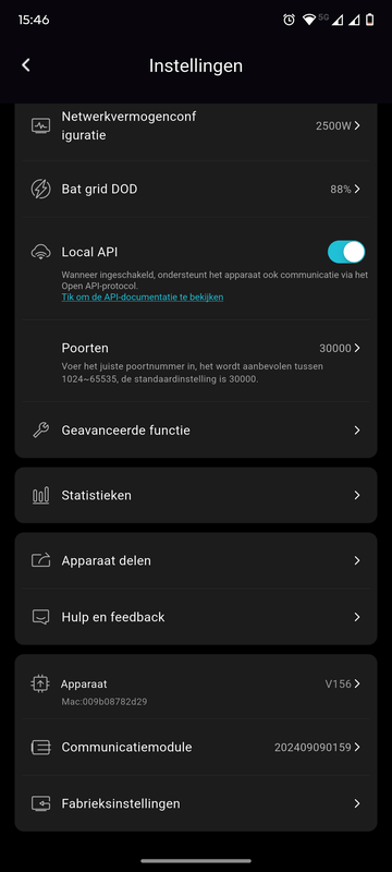

  • harrr
  • Laatst online: 27-10 08:06
NoFate schreef op woensdag 26 november 2025 @ 15:11:
Dat is nice. Zat dat samen in de firmware ? Of draai je nog steeds 155.216 ? Kan je screens maken van die settings?
Nee ik draai op een enkele accu nu 156. Voor de andere nu ook aangevraagd.

  • NoFate
  • Laatst online: 21:51
Mooi, ook eens aanvragen om dan de API te testen, hopelijk nu wel stabiel met de CT

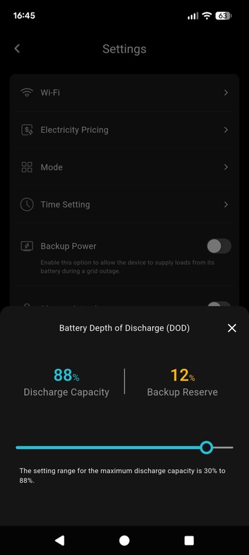

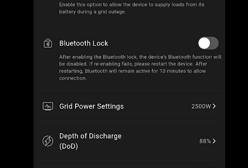

DoD setting in v156: (leuke toevoeging)
Alsook we kunnen Bluetooth disablen!!!
Afbeeldingslocatie: https://tweakers.net/i/CMPmhmwRhxL8XlNlyfjCOV8CsMg=/x800/filters:strip_icc():strip_exif()/f/image/QOwOE2j858SbxNjajhlNrn2B.jpg?f=fotoalbum_large
Afbeeldingslocatie: https://tweakers.net/i/NMEXXh6sL5cSYwDvUjypvrrezSM=/fit-in/4000x4000/filters:no_upscale():strip_exif()/f/image/ANIelc835CmZv1lxWZVefKKH.png?f=user_large
[ Voor 20% gewijzigd door NoFate op 26-11-2025 16:48 ]
NoFate schreef op woensdag 26 november 2025 @ 16:46:
Maar als dit wel werkt met backup, is het dus een andere instelling dan de maximale ontlaadwaarde die we via Modbus al kunnen instellen? Kan je testen of dit daadwerkelijk werkt met het backup stopcontact? Zoja, dan zou deze instelling dus inderdaad een firmware wijziging nodig hebben.
  • NoFate
pascallj schreef op woensdag 26 november 2025 @ 16:48:
dat is voor een andere keer
De bluetooth setting is ook wel nice , eindelijk kunnen we hem uitzetten
NoFate schreef op woensdag 26 november 2025 @ 16:49:

  • NoFate
stel dat je die bv op 20% zet , en je hebt de backup nodig, dan stel je hem daarna terug in op 11% en kan je 9% gebruiken?
NoFate schreef op woensdag 26 november 2025 @ 16:52:
Ja klopt alleen dat is onhandig. Zou handig zijn als de backup gewoon blijft werken wanneer het minimale ontlaadpercentagene is bereikt. Als bypass wanneer er nog grid is, en tot 11 procent wanneer die wegvalt. En aangezien ze het nu 'backupreserve' noemen verwacht ik dat het een andere functie heeft dan hoe het momenteel is.
Ik krijg hem met de nieuwe firmware maar op minimaal 12% gezet (88% capaciteit dus), dus dan gaat de batterij nooit meer naar 11% met deze firmware neem ik aan?
  • NoFate
Avenger 2.0 schreef op woensdag 26 november 2025 @ 18:13:

NoFate schreef op woensdag 26 november 2025 @ 17:19:
Zeker voor dat bluetooth gedoe te kunnen uitzetten, hier was idd een nieuwe firmware voor nodig
Ja echt wel blij hiermee. Iedereen in de buurt kon zo je batterij makkelijk saboteren of (per ongeluk) overnemen. Na inschakelen zie ik de bluetooth van beide batterijen niet meer. Enkel nog de CT003 zie ik bij bluetooth. Ik neem aan dat dit niet zo een groot veiligheidsrisico is?
  • NoFate
Avenger 2.0 schreef op woensdag 26 november 2025 @ 18:25:
zal ook nog wel komen zeker ...

Maar als nu de wifi / stroom uitvalt thuis. Hoe kun je de batterij dan nog op backup-stroom zetten met de app als bluetooth het niet meer doet? Of werkt bluetooth wel na het opnieuw opstarten van de batterij?
Toch ook wel iets om te testen, want anders krijg je de handel niet meer aan de praat.
NL;2MT Venus E (V2 V156 BMS:V215)+(V3 V148.119 BMS:V113);Sturing->Local-API;HW-P1 (6.0305);App:Android-V1.6.62;Comm.Mod:202409090159;1 Fase 40A;ZIV 5CTA1DCF000AAD0;PV 6090Wp(ZZO) 780Wp(W) 780Wp(O);Inventum Ecol. vent.WrmtPmp;EV (Seat Mii 32kWh)
  • NoFate
antoinevromen schreef op woensdag 26 november 2025 @ 18:30:
Klopt, bluetooth gaat terug aan als je hem herstart
Voor bluetooth heb je ook geen stroom nodig ...
[ Voor 4% gewijzigd door NoFate op 26-11-2025 18:38 ]
NoFate schreef op woensdag 26 november 2025 @ 18:37:
*van het net. Anders is het wel een magische technologie :+
  • antoinevromen
  • Laatst online: 15-06 11:10
Oke. Dan kun je altijd nog via bluetooth het backup-stopcontact activeren voor noodstroom d:)b .
Dus na herstarten moet je via de app de bluetooth later weer deactiveren of gebeurt dat na een aantal minuten vanzelf als hij op "uit" stond in de app voor de herstart?
antoinevromen schreef op woensdag 26 november 2025 @ 18:45:
Bluetooth blijft na herstart 10 min actief staat in de App. Dus dan heb je kans om de optie te wijzigen indien gewenst of te bedienen via bluetooth. Hoe doe je trouwens een herstart? De aan/uit knop inhouden?
Zonder in te loggen via mijn account en wachtwoord?
🇳🇱 🔋 Marstek Venus E v2 | EMS 158, BMS 216, App v1.6.75 | M5 Stack | HW P1 | ☀️1,9kWp zuid |
  • antoinevromen
3DWim schreef op woensdag 26 november 2025 @ 18:51:
ja zo is het; Al vaker ter sprake geweest hier op het forum alleen bluetooth connectie nodig tot de batterij en je voegt die batterij zo toe aan je eigen account
[ Voor 8% gewijzigd door antoinevromen op 26-11-2025 18:53 ]
  • NoFate
antoinevromen schreef op woensdag 26 november 2025 @ 18:53:
Maar dat is vanaf nu dus ook opgelost. Nu alleen nog de CT ...
  • antoinevromen
NoFate schreef op woensdag 26 november 2025 @ 18:53:
Je schrijft dat je versie 156 hebt waar dit (bluetooth uitschakelen) nu op zit (dat is V2 software); Ik neem aan dat je niet weet vanaf welke versie het ook voor V3 is opgelost (naast de CT)?

antoinevromen schreef op woensdag 26 november 2025 @ 18:56:
V3 heeft firmware v144. Die heeft de BT lock en DoD Instelling. CT en open api werkt bij mij ook stabiel via Lan.

Wat er bij mij gebeurde, was dat er bij het inschakelen van het backup-stopcontact, het vermogen uit de batterij werd getrokken ipv uit het net (dat ging dan om een vermogen van 7-10 W). Maar eerlijk gezegd was dat allemaal getest in de manual mode zonder programma actief, oftewel in stand-by. Aangezien we weten dat als wel een programma actief is (self consumption/AI/Modbus/Manual met actief programma), het backup-stopcontact ook aanstaat ongeacht de instelling (behalve als de batterij leeg is), zal het in die modi dus eigenlijk geen verschil maken of het backup-stopcontact altijd aanstaat: het relais staat dan tenslotte toch al altijd aan.
Als DoD op 88% / 12% staat ontlaadt de batterij gewoon tot 11% hier in NOM. Zie ik iets over het hoofd of is die 12% eigenlijk 11%?
Avenger 2.0 schreef op woensdag 26 november 2025 @ 22:28:
Zo werkt de Modbus 'Discharging cutoff capacity' instelling ook, dus zou mij dan niet verbazen als het toch gewoon die instelling is die ze beschikbaar hebben gemaakt...

Wat is nu het voordeel van deze DoD, als je die bv op 20% zet ipv 11% , maar je dan toch de backup niet kan aanspreken als hij dan deze 20 bereikt heeft?
NoFate schreef op donderdag 27 november 2025 @ 06:29:
Zou bv wenselijk zijn dat backup stopcontact niet uitschakelt bij 20%, maar nog steeds bij 11%. Ik neem aan dat dit niet het geval is dan? Dan kan je manueel wel DoD aanpassen in App wanneer nodig.
Ander voordeel is dat je bv op 20% nu kan zetten bij veel zonloze dagen zodat die niet te snel naar 8% zakt en begint te laden.
NoFate schreef op woensdag 26 november 2025 @ 16:36:
UPDATE
v156 nog steeds INSTABIEL, loest het probleem met de CT NIET op!!
2 x uitgevallen op 10 min
Kan hetzelfde bevestigen. Spijtig dat ze dit niet stabiel krijgen op de v1/v2. Op de v3 is deze wel stabiel heb ik vernomen hier?
  • IJsbeer
Avenger 2.0 schreef op donderdag 27 november 2025 @ 08:43:
Instabiel alleen via wifi, niet via kabel.
IJsbeer schreef op donderdag 27 november 2025 @ 08:49:
Dan is het hopelijk gewoon een bug die ze kunnen oplossen. Had al schrik dat de microcontroller in v1/v2 niet performant genoeg was voor dit alles.

Druppeltje_ schreef op woensdag 26 november 2025 @ 16:51:
Alleen de API instabiliteit is er dus nog steeds? Dat zou toch handig zijn als ze dat op punt kregen zonder dat de CT zijn connectie telkens verliest.
Even voor de duidelijkheid: ik heb al weken geen last meer van CT instabiliteit via de API ook niet via 153. Bij mij was het probleem dat de API op een gegeven moment geen reactie meer gaf, de accu bleef gewoon door werken op Auto.

harrr schreef op donderdag 27 november 2025 @ 09:59:
Ja bij mij overduidelijk niet. Met de API gewoon ingeschakeld ben ik verbinding gegarandeerd binnen de 10min kwijt. Zelfs als ik er niks mee doe. Gewoon inschakelen is al voldoende. Totaal onbruikbaar dus. Ik draai 6 maanden met de MT's, ben de verbinding nog nooit kwijtgeraakt met de API uit.

Druppeltje_ schreef op donderdag 27 november 2025 @ 10:13:
Je draait op een apart AP of apart VLAN? Anders is er misschien broadcast verkeer dat de marstek opvangt en op vast loopt. IGMP snooping heb je aan staan?
Om dit alles te voorkomen zitten de Marsteks bij bij en mijn ouders op een aparte router samen met een Raspberry Pi die ze aanstuurt. Bij mijn zwager gebruik ik de API ook op zijn Marstek en die gebruikt GEEN apart netwerk. Hier valt wel eens de CT uit, dus hier ga ik ook een apart VLAN aanmaken voor de Marstek en de Raspberry Pi.
