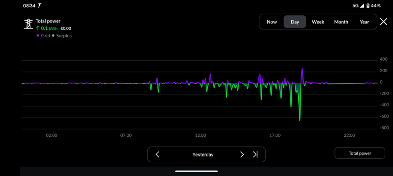

het enige wat ik zie is een gigantische onbalans in opbrengst en verbruik :P, dat gaat goed zoalng ze niet sleutelen aan de teruglever vergoeding - boete ..... met de huidige teruglever vergoeding in BE zonder certificaten lijkt het rendement van zulke hoeveelheid toch debateerbaar. Gelukkig zijn de kwp prijzen van PV tegenwoordig ook heel laag.
dat even ter zijde natuurlijk, als ik kijk naar mijn 4KW west en 2MT op een half bewolkte dag gisteren heb ik een perfecte buffer. NOM op 2 werkt dus heel goed en voor mij een volledige dagbuffer. Velen vergeten in hun berekeningen ook dat overdag er ook pieken van verbruik kunnen zijn en daar gaat de batterij dit ook netjes uitvlakken.
Afbeeldingslocatie: https://tweakers.net/i/oCYKMHIHal8dSuOjHyIEVHjHv3o=/800x/filters:strip_exif()/f/image/DqRe1qOaRvUkGbSmqONuq5CL.png?f=fotoalbum_large
[ Voor 33% gewijzigd door d3x op 10-06-2025 08:41 ]

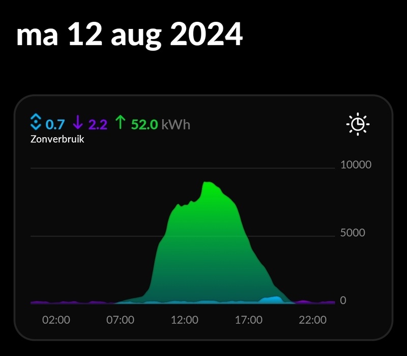

Kan je de zonnegrafiek en verbruiksgrafiek voor dezelfde periode ook eens posten?
Zo scherp krijg ik het niet, maar ik gebruik dan ook zo goed als alle PV productie op de meeste dagen
Afbeeldingslocatie: https://tweakers.net/i/T9ypvGCm9OonXTAFpCWm3Knfjj8=/800x/filters:strip_exif()/f/image/eTnb9n6jpjSkA3bisAKsUy7R.png?f=fotoalbum_large

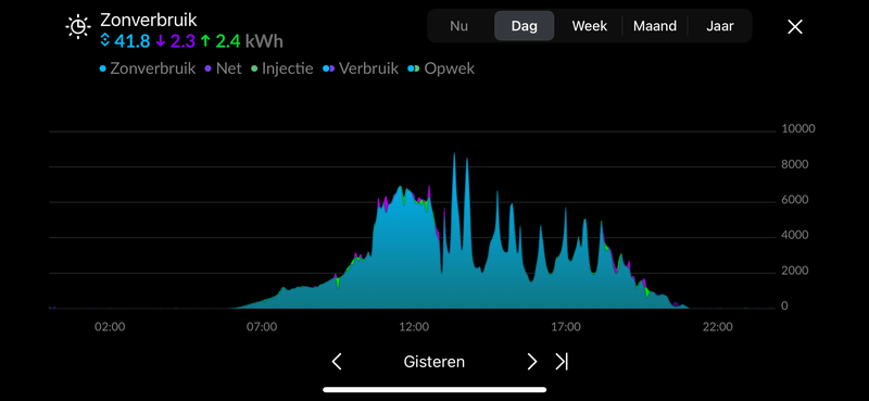

Avenger 2.0 schreef op dinsdag 10 juni 2025 @ 09:22:
42kWh zonverbruik, hoe krijg je dat voor mekaar? Buiten batterijen ook een EV aan het laden misschien? Kan een EV dan zo dynamisch meeladen aan zonneverbruik als een thuisbatterij?
Gisteren 24kwh EV geladen aan 4kw gedurende 6 uren + boiler 4kwh de batterijen vangen de pieken op zowel bij laden (als er meer zon is dan het gebruik) als ontladen als er plots bewolking is.
dagen bij wisselende bewolking hebben de batterijen uiteraard veel werk. Bij volle zon hebben ze het makkelijk dan zij ze snel vol en is er genoeg PV om de EV op te laden.
Hier stats van 1-9 juni :
Afbeeldingslocatie: https://tweakers.net/i/fUTXds9DeYCfPjKZ88lukDQKjZo=/fit-in/4920x3264/filters:max_bytes(3145728):no_upscale():strip_icc():strip_exif()/f/image/XGrdZ8vyfhKky8kzAnJQHwgx.jpg?f=user_large
Mijn eigen PV verbruik is met meer dan 30% gestegen, mijn zelfredzaamheid is met bijna 35% gestegen sinds ik de MT's in gebruik heb.
BMW I5 E40 / EV lader Wallbox / 15KWpiek PV verdeeld over 5 SMA / Warmtepomp 14KW / Boiler 300l / 3 x Marstek Venus E 5.12kwh V157.1/216 + 1 x Venus A V149.119.109 / HBC control via HWP1 + Marstek control CT002 V124 / 3 fasen net

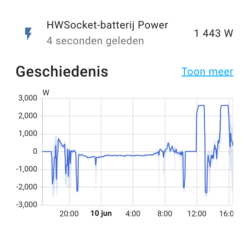

Jahoor. Hier mijn grafiek van gisteren. EV, Wasmachine en Warmtepomp (tapwater) in solarmodus.
Zodra warmtepomp aan ging, moest EV charger dus terugschakelen. Warmtepomp solar is vrij dom aan/uit 2 tot 3kW verbruik bij een export > 2,5kW. En blijft minimaal 30 minuten aan (om warmtepomp niet te laten schakelen kan die niet tegen).
Zon was erg grillig gisteren, en met een DSMR 4 meter, kun je helaas pas schakelen na 10seconden met de P1 meter als loadbalancer/exportmeter.
Nadeel van een EV charger: die heeft een minimum van 6A / 1,4kW nodig, dus bij pure solarmode, zal hij bij export <1,4kW uit gaan.

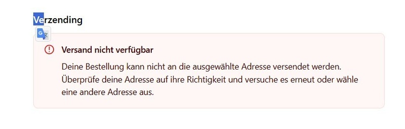

https://sl-elements.com/p...em?variant=49605848596747
Schijnt wel geleverd te worden voor die prijs (zonder btw, aldus een forumlid op de website van pepper.com)
Update: Niet leverbaar naar NL.
[ Voor 7% gewijzigd door Bravertal op 10-06-2025 12:09 ]
Als je op de "verzend" pagina kijkt dan zouden ze wel naar NL leveren:
https://sl-elements.com/policies/shipping-policy
Mogelijk niet omdat er afspraken zijn met Hame?

Get!em schreef op dinsdag 10 juni 2025 @ 10:42:

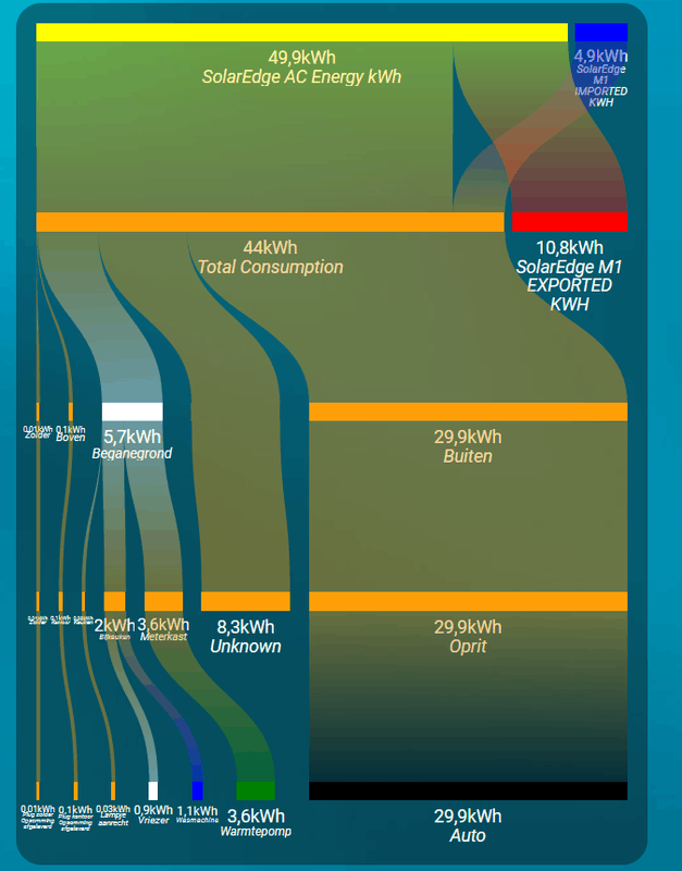

Nice, mooie chart gebruik je hier? Welke is dit als ik vragen mag?
  • Get!em
Get!em
Oh die ja!
GAEvakYD schreef op dinsdag 10 juni 2025 @ 13:54:
De standaard van mijn SolarEdge systeem waar ook een Import/Export meter aan hangt (Solar inline meter).
Gegevens lees ik met modbus ook uit in HA.
Dan kun je met Energy Flow Card Plus inzetten op al je energy entities, en die vervolgens in de Sankey diagram zetten.
Afbeeldingslocatie: https://tweakers.net/i/IFoUyCSAlpEiA5EDrB1cUEqXMHs=/x800/filters:strip_exif()/f/image/3jCioEphw6N9poCdUkNf4t2M.png?f=fotoalbum_large

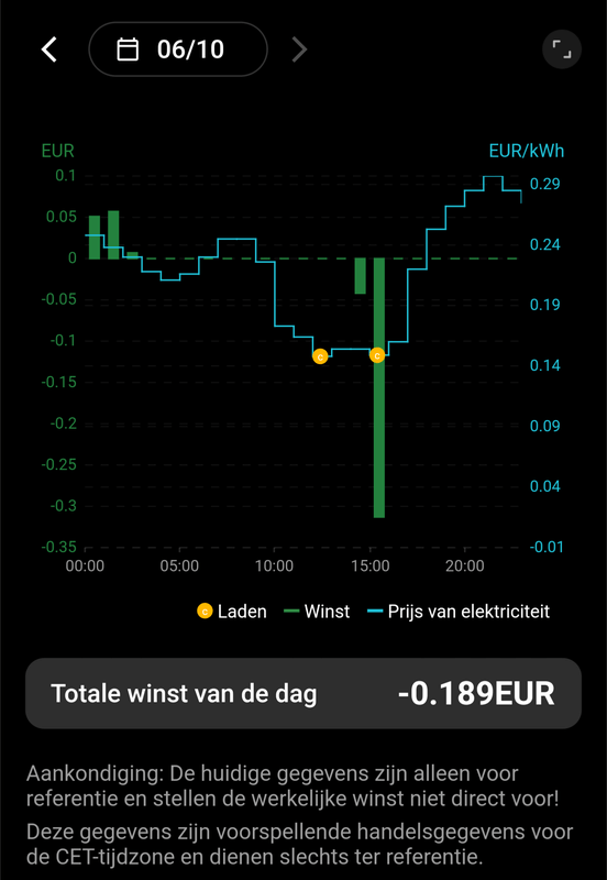

Hmmm, net toen ik vanochtend had geschreven dat ik nog niet echt wat van de "AI" modus had gemerkt, lijkt het vandaag toch zowaar iets te hebben gedaan!
Van laden op PV overschot is vandaag niet veel terecht gekomen. Pas sinds ongeveer 16:00 is de zon doorgebroken en is er ook weer serieus PV overschot (zelfs met de droger aan).
Ik dacht er om 15:00 ( vrij laat ) aan om de batterij eventueel op manueel laden te zetten, ook omdat vanavond de prijs weer tegen de 30 cent per kWh zal zijn. Maar tot mijn grote verrassing had de batterij al zelfstandig besloten om te gaan laden, ongeacht aanwezigheid van zon! _O_
Afbeeldingslocatie: https://tweakers.net/i/oBBoCHQhLpzHTQ41iEO1FFRaro0=/x800/filters:strip_exif()/f/image/zEb962EmbPcxWWU4IeMlY6UK.png?f=fotoalbum_large
Alleen de definitie van 'winst' vind ik nog wat vaag.....

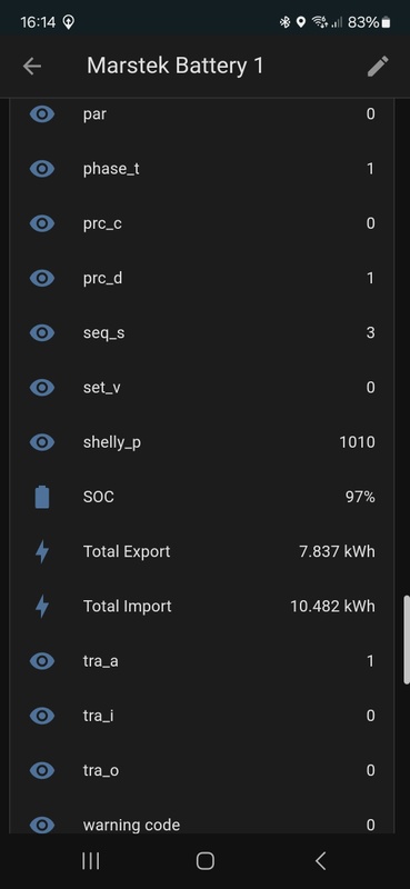

Via Hame Relay kan je de status uitlezen van de SOH. Ik heb de batterij sinds April en die stond op 99 procent. .
Ben je hier zeker van, ik zie alleen de SOC:
Afbeeldingslocatie: https://tweakers.net/i/j7TNnILo8YFrFwQnPHGxJfWMofE=/x800/filters:strip_icc():strip_exif()/f/image/Ggk8UCFUHo89MiIFpdYxVW1Y.jpg?f=fotoalbum_large

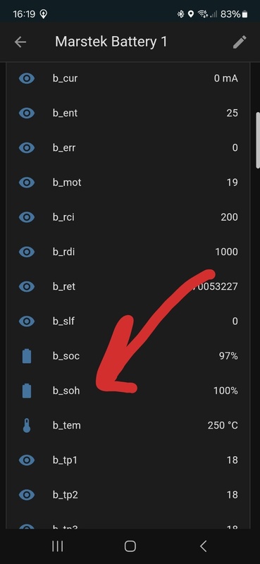

Maarten69 schreef op dinsdag 10 juni 2025 @ 16:17:
Dat is hm2mqtt denk ik? Ik heb gewoon puur via MQTT gekeken wat ik terug kreeg, maar niet geïntegreerd in HA. Dus alleen pure data van de relay zonder integratie. Als je 'cd=14' op het vraag topic uitstuurt krijg je in het antwoord ergens 'soh' terug.
  • Maarten69
  • Registratie: Augustus 2022
Je hebt gelijkt, alleen heet het b_soh
Afbeeldingslocatie: https://tweakers.net/i/1S1tGdtOuliKQyPwRHTH4JSMZVA=/x800/filters:strip_icc():strip_exif()/f/image/vNVw8pOe8n1O6NcrYCspadWQ.jpg?f=fotoalbum_large
Edit: dit is lokale mqtt, dmv dns rewrite.
Mijn Marsteks hebben geen cloud verbinding meer.

eymey schreef op dinsdag 10 juni 2025 @ 16:16:
Batterij heeft gewoon op de 2 goedkoopste momenten geladen, zie de gele C symbolen. Niks nieuws, toch?

JeffreyGorissen schreef op dinsdag 10 juni 2025 @ 16:24:
Niet per se nieuw, en ik wist ook wel dat dit zo hoort te werken met AI. Maar wel 1 van de eerste keren dat ik het nu ook echt zo zie gebeuren :) .
Het was overigens niet genoeg om de batterij vol te krijgen, maar de terugkeer van de zon zorgt nu voor de rest :)
[ Voor 48% gewijzigd door eymey op 10-06-2025 16:30 ]

  • JeffreyGorissen
  • Laatst online: 01-11 19:21
JeffreyGorissen
Do or do not, there is no try.
eymey schreef op dinsdag 10 juni 2025 @ 16:26:
Ja meestal liggen die 2 uren bij elkaar. Maar in AI hoort hij dan op vol vermogen te laden tenzij op 800W ingesteld natuurlijk.

JeffreyGorissen schreef op dinsdag 10 juni 2025 @ 16:28:
Dan nog steeds want dat is het ontlaadvermogen. Tenzij gewijzigd via Modbus ;).
  • eymey
  • Laatst online: 17:10
Ja, het is eigenlijk wel gek dat hij niet helemaal vol geraakt is, want laden geberude op de momenten dat ik keek inderdaad gewoon op vol vermogen.
Maar ik keek net even in de stats van de energy socket waar de batterij achter zit. En hij heeft dus na het eerste laadmoment toch gepoogd om de wasmachine en droger nog te voorzien... :P
Afbeeldingslocatie: https://tweakers.net/i/_oYW3KoEDaSSDOQq9GYlv96oUw4=/800x/filters:strip_exif()/f/image/NjW3n6L07GtowCRDTQInQqd4.png?f=fotoalbum_large
Dan heb ik toch wel geluk dat er nu in de staart van de dag nog wat zon is. Anders had ik toch liever gezien dat hij dat achterwege laat (ook tijdens de op 1 na goedkoopste uren) .
Maar goed, voor het maken van een eigen slimmere sturing heb ik nu ook even geen tijd/energie.....
[ Voor 15% gewijzigd door eymey op 10-06-2025 16:38 ]
Laden is altijd max 2500 watt. Die 800 Watt instelling is alleen voor ontladen.

Maarten69 schreef op dinsdag 10 juni 2025 @ 16:20:
lokale mqtt zonder cloud zonder internet . ?
Staat dat al ergens gedocumenteerd?
