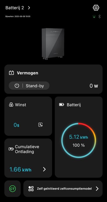

Je kunt gewoon koppelen met de homewizard p1 hoor.
Ik draai NOM, doet wat het moetAfbeeldingslocatie: https://tweakers.net/i/ZlQcMr4RajYmFUneT8hBO2EDFoI=/x800/filters:strip_icc():strip_exif()/f/image/7U50hfTrE53Ki8CNycm3DPGw.jpg?f=fotoalbum_large

  • Weytens
  • Registratie: Juni 2025
  • Laatst online: 29-06-2025
MarcelS1981 schreef op zondag 8 juni 2025 @ 16:58:
Is hier een verklaring voor. Dit is nu mijn 2e week met de Marstek, maar heb tot nu toe 2x gemerkt dat de CT connectie weg is (lampje uit op de Marstek, en CT in de app grijs gekleurd). Of het toeval is of niet, dit is beide keren gebeurd nadat ik met mijn telefoon op een ander wifi netwerk was ingelogd en daar de APP gebruikt heb.
Ik heb ook regelmatig dat de CT weggaat op 1 van mijn 2 batterijen, en dan plots is ie terug.Merk ik meest wanneer de batterij op stand-by staat.
Moet die CT normaal ten allen tijde geconnecteerd zijn op de 2 batterijen?

Weytens schreef op zondag 8 juni 2025 @ 18:57:
Nee, dit is voor de User Interface (UI), intern tussen de CT en de batt is een andere connectie.

SatScan schreef op zondag 8 juni 2025 @ 18:59:
Dus dit heeft niks te maken dat die niet geconnecteerd is? Is zowel het lampje opende batterij als in de app dat die CT niet actief staat.Afbeeldingslocatie: https://tweakers.net/i/owUxhcpot072Qrf-rol4nOQhRfg=/x800/filters:strip_icc():strip_exif()/f/image/ONdkppAIrwstTnlgXLeMsSLQ.jpg?f=fotoalbum_large

Weytens schreef op zondag 8 juni 2025 @ 19:08:
Dus dit heeft niks te maken dat die niet geconnecteerd is? Is zowel het lampje opende batterij als in de app dat die CT niet actief staat.[Afbeelding]
Dit fenomeen heb ik ook, het wifi icoontje is aan, dus hij heeft LAN connectie, maar hij laat de connectie niet zien met de CT, omdat die info van cloud komt, en de marstek niet mee cloud verbonden is... Ik moet hem dan herstarten, v153 zou dat oplossen...
Check eens met BT connectie bij de batterij zelf, check dan eens of je CT icoontje actief wordt? Dan heb je idd hetzelfde fenomeen... V153 zou wat cloud connecties oplossen, zodat de weergave in de app beter is

  • Weytens
NoFate schreef op zondag 8 juni 2025 @ 19:59:
Verbonden met BT blijft de CT uit (zowel op batterij als in app). Ik zit nog op V151, dus hopelijk word dit aangepakt.Afbeeldingslocatie: https://tweakers.net/i/j7luPp1J0cE23glKD8lLb1_2PtI=/x800/filters:strip_icc():strip_exif()/f/image/J5kQWZIh9vaOSR5yorMfUzRK.jpg?f=fotoalbum_large
Als dat lampje in de app niet groen is of CT led op batterij is uit dan kan je niet NOM draaien, wel manueel
Zet batterijen en CT op aparte AP, bijvoorbeeld simpel TPlinkje van 25€ en het zal wel werken

Weytens schreef op zondag 8 juni 2025 @ 20:40:
Verbonden met BT blijft de CT uit (zowel op batterij als in app). Ik zit nog op V151, dus hopelijk word dit aangepakt.[Afbeelding]
Als de wifi ontvangst te laag is, zal die CT ook niet groen worden. Hoe dit komt weet ik niet, maar zoals we weten zijn ze heel gevoelig aan goede wifi ontvangst.

  • Weytens
DSSW schreef op zondag 8 juni 2025 @ 21:12:
Mijn modem hangt letterlijk 1 meter van de batterijen en CT.Op mijn 1 batterij heb ik wel connectie met CT, op de andere niet…. En soms gaat die dan weer wel, maar de andere batterij dan weer niet….

DSSW
Weytens schreef op zondag 8 juni 2025 @ 21:25:
Had ik ook, de 2 batterijen letterlijk naast elkaar, de Telenet router op 2m afstand van de 2 Marsteks en toch viel bij 1 telkens de CT verbinding weg. Kon niet geloven dat het aan de wifi lag maar heb op aanraden van andere tweaker toch maar een TPlinkje gehaald en daar alles opgezet…en draait als een molen nu, met ondertussen 3 Marsteks 😁
Ah, dan heb je idd niet hetzelfde issue als mij, mijn CT lampje brand wel, het is de cloud connectie die niet werkt...

Feiten zeggen meer dan...
Hoeveel beter wil jij het hebben?
Ik daag elk ander systeem uit om dit te halen!
Afbeeldingslocatie: https://tweakers.net/i/mrkfKQR2KdD1nYUsu6P6AQQNodI=/800x/filters:strip_exif()/f/image/S6i1kzX1uagzx7aF8MWMmGvY.png?f=fotoalbum_large

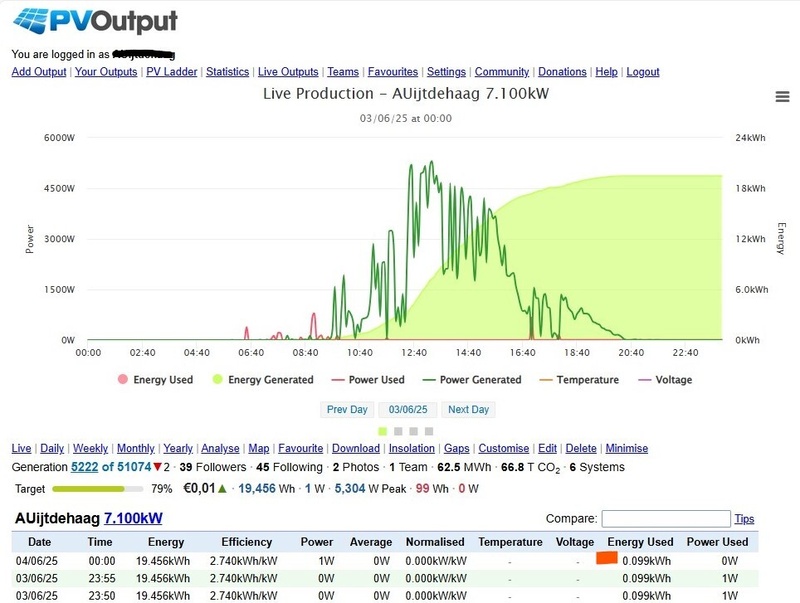

SatScan schreef op maandag 9 juni 2025 @ 20:04:
Nou dat kan nog wel wat strakker met 0.1 kWh verbruik vs 0.6 kWh ;)
Afbeeldingslocatie: https://tweakers.net/i/VqEUo38t177N78BJgGoHaG-SzUA=/800x/filters:strip_exif()/f/image/gKBslfrbU4uK0AhCNv5Xthr4.png?f=fotoalbum_large
