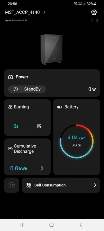

Wat mij opvalt is als ik met de app in de CT003 kijk dan updaten de gegevens elke seconde. Als ik dan de accu open in de app en dan in de CT kijk met de knop links onder, dan updaten daar de gegevens van de CT003 elke 6 sec.
Afbeeldingslocatie: https://tweakers.net/i/M1t2MZqvktktzjn8oEDUOxrik88=/x800/filters:strip_icc():strip_exif()/f/image/Nzse5D2CDv296E845JFR5E36.jpg?f=fotoalbum_large
Is dat bij iedereen zo en weet iemand de reden? Het lijkt erop dat de CT003 zijn waarden maar eens in de 6 seconden naar de accu stuurt.

eatme schreef op zaterdag 7 juni 2025 @ 14:21:
Bij mij identiek hetzelfde. Reden?

DSSW schreef op zaterdag 7 juni 2025 @ 14:26:
Zijn verschillende;
de refresh tijd van je energiemeter
de refresh tijd voor de UI
de communicatie van de UI verloopt via de server en niet lokaal
de communicatie tussen batterij en CT is separaat
het aantal updates dat de batt verstuurt naar de server/app is lager dan voor de interne sturing met CT
prioritering data verwerking ligt bij samenwerking tussen batt en CT
Kort en goed je kunt de app niet als meter gebruiken voor dit, ik zie in HA per 3 sec veranderingen in waarden met mijn 1sec energiemeter.

Ik heb een packet-trace gemaakt tussen de CT003 en Accu en ik zie dat er elke 4 sec. 2 x een identiek pakketje met waarden van de CT naar de accu gaat. Dit bestaat uit de vermogens op de fasen (-2975, 2508, 113) en het totaal (-354).
Ze zien er zo uit.
..106|HME-3|<MACaddr CT003>|HMG-50|<MAC ACCU>|-2975|2508|113|-354|1|0|0|0|-22|128|0|0|0|0|0|0|1794|0|0|0.26
In de marstek app zie ik de waarden uit de P1 die elke seconde worden geupdate. Deze worden dus elke 4 sec. naar de accu gestuurd.

Het scherm CT-weergave van de CT003 is min of meer een live weergave van wat er via de P1 poort wordt uitgestuurd.
De weergave onder CT bij de batterij zelf is niet live (loopt ca. 5 sec achter) en is vermoedelijk data die door de EMS berekend wordt. Je ziet soms ook dat het totaal niet klopt met de som van de fasen. Bij oudere app/firmware versies zag je hier soms ook vreemde oscillaties, waarschijnlijk uitschieters van het regelalgoritme.
Voorbeeld oscillaties die niet echt bestaan:

Vandaag zijn mijn 2 MT's (revisie 2) geleverd en direct geïnstalleerd die ik een week geleden besteld had.
Ze staan op 2 aparte stopcontacten en 20A zekeringen.
Het configureren van de MT's lukte vrijwel direct maar de P1 van HW krijg ik nergens te zien. Dan maar de meegeleverde MT P1 CT300 geïnstalleerd maar ook deze kreeg ik pas na lange tijd proberen te zien in de CT-Devices lijst maar de 2 batterijen kunnen er geen verbinding mee maken wat ik ook probeer (het CT symbool wordt niet groen). Nog maar eens verschillende pogingen ondernomen om de HWP1 aan het werk te krijgen en uiteindelijk lukt het om deze te selecteren maar deze werkt enkel bij 1 van de 2 batterijen (zie foto's). Ik zie ook dat bij de batterij waar het niet bij lukt het wifi symbool zo goed als niet groen is. Zou er een wifi verbinding probleem zijn? Beide batterijen staan vlak bij elkaar en de router hangt er 2 meter vandaan.Afbeeldingslocatie: https://tweakers.net/i/WlDyXkQAkvcmuSVMhzXe8_i73Vc=/x800/filters:strip_icc():strip_exif()/f/image/PuhDCEenE0MfbY7oTtSngMCK.jpg?f=fotoalbum_large
Afbeeldingslocatie: https://tweakers.net/i/X0SjYtn8FdZSbbuEPpHTzgFn6jk=/x800/filters:strip_icc():strip_exif()/f/image/sJ2GM4CEcCECfkrJgS4mtCl3.jpg?f=fotoalbum_large
2x Marstek Venus 5,12kWh V151 / HWP1 - CT300 V114 / 5320Wp zonnepanelen

  • NoFate
  • Laatst online: 22:09
Gohf046 schreef op zondag 8 juni 2025 @ 00:15:
Installatie ging in principe prima, alles leek het gewoon te doen incl. verbinding met Wi-Fi en dergelijke.
Hij gaf aan dat mijn software versie verouderd was en geupdate moest worden, sinds ik dat heb gedaan heeft de Marstek zich uitgeschakeld en krijg ik ook geen verbinding meer met de Wi-Fi en kan ik uberhaubt niks meer aanpassen in de app.
Iemand die weet wat ik nu kan doen/proberen?
Kan je er nog via BT op? Ik hem soms ook dat ik via remote/wifi hem niet meer kan bedienen via de app, lokaal is hij via wifi verbonden, want ik zie hem als ik via BT connecteer ook verbinding maken met de CT over LAN, maar hij maakt geen connectie naar de cloud, waardoor de app niet werkt ( alleen via BT)
  • Gohf046
  • Registratie: Januari 2025
  • Laatst online: 16:06
pascallj schreef op zondag 8 juni 2025 @ 00:18:
Stekker eruit halen, paar minuten wachten en dan de aan/uit knop ingedrukt houden tot het groene lampje uitgaat en dan loslaten. Vervolgens even wachten en opnieuw indrukken.
Mocht dat niet werken kan je even spelen met de aan/uit knop een lang ingedrukt te houden voor een tijdje en dat een paar keer achter elkaar.
Thanks, dit heeft gewerkt.
Ik heb de Marstek op een 2.4G Wi-Fi netwerk moeten verbinden, moet mijn mobiel met hetzelfde netwerk verbonden blijven om te kunnen communiceren?

  • pascallj
  • Laatst online: 31-10 18:07
pascallj
Gohf046 schreef op zondag 8 juni 2025 @ 00:28:
Fijn :)
Nee de communicatie verloopt of via Bluetooth, of via de Cloud van Marstek. Zie ook: Internettoegang in de TS.
