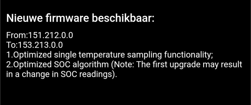

Ik merk net dat de app aangeeft dat er een nieuwe firmware beschikbaar is ( niet thuis, dus niet te installeren zonder bluetooth connectie!)
Momenteel draai ik de V151.
Iemand al geupdate?
Iemand al een changelog gezien?
Hmmmmm.... Na de shitshow ( die zeer snel gefixt werd!) met de app update de vorige keer toch een beetje twijfelachtig of ik direct overga tot installatie

Even over huis gegaan om te checken.
Nieuwe firmware is idd 153.213.0.0
Met de volgende verbetering: (zie foto )
*Edit* toch maar de update uitgevoerd, wat beschreven staat is ook daadwerkelijk, batterij was vol, 100%, na de update staat ze nu op 94%.
Dus ik heb de afgelopen weken geen gebruik kunnen maken van 6%? Als we dit bij elke update krijgen mogen ze er van mij wekelijks mee afkomen :+
Afbeeldingslocatie: https://tweakers.net/i/Zrnd1jRaGXsT9KmeSmtC9uSe4cQ=/800x/filters:strip_exif()/f/image/4LVu16K2AIGd4X1E8K7GbENg.png?f=fotoalbum_large

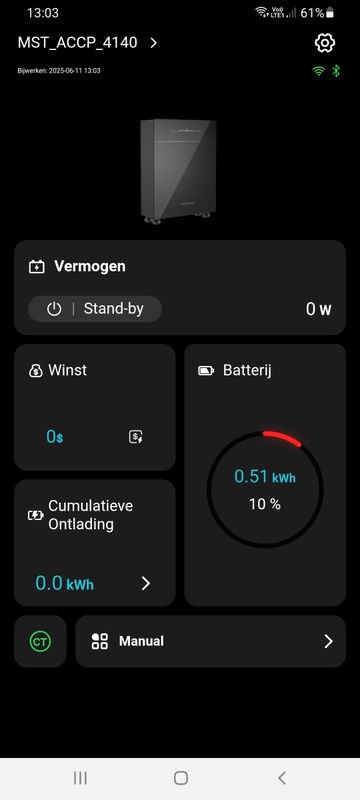

zaterdag heb ik 2 MT Venus 5,12kWh accu's geleverd gekregen. Wegens wifi problemen heb ik deze vandaag pas volledig kunnen installeren en koppelen met de CT003. 1 accu is vol maar de andere staat op 10% en wil nu niet meer laden, ook niet in de manuele stand op 500W (zoals hier ergens aangegeven werd). Het rode WARN lampje brandt voor ongeveer 1 minuut en gaat dan een paar seconden uit en herhaalt zich zo. De batterijindicator knippert langzaam van links naar rechts maar gaat niet verder dan ongeveer 3cm.
Heeft nog iemand dit meegemaakt?
kijk even in de TS omtrent SOC drift en volledig offline reset procedure.
als dat niet helpt, online probleem melden.

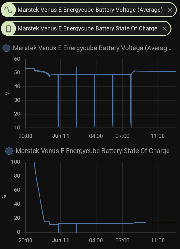

Oh hebben ze deze BMS nu naar iedereen uitgerold?! Deze had ik al in bèta maar is echt dramatisch! Je krijgt er wat capaciteit bij, maar de batterijen worden naar mijn idee nu veel te ver ontladen!
Als de batterijen leeg zijn, krijg ik na een paar uur al errors en na een tijdje wordt er zelfs geforceerd bijgeladen omdat het voltage zo laag is. Ook klopt er niets meer van de SOC en de ze hebben de decimalen van de Modbus temperaturen 1 plek opgeschoven!
Ik zou niemand aanraden te upgraden naar dit BMS!
Ik heb hem gisteren pas icm 153 gekregen, dus nog even kijken hoe hij daarop reageert, maar met 151 was dit niet best.
Even wat plaatjes toegevoegd ter context. Let goed op de SOC die voor een half uur op 15 procent blijft hangen. Dit is al dagen zo na meerdere volledige cycli, dus er wordt ook niets gekalibreerd. En de gekke dalen die voorkomen in de voltage en SoC grafiek. Om 8 uur is er vanzelf wat bijgeladen en toen is het voltage wat gestegen. Sommige dalen worden ook kort vergezeld van een error op de Modbus.
Afbeeldingslocatie: https://tweakers.net/i/SXsrZ4UKO5DJrRD3G3BxaoY64sw=/x800/filters:strip_exif()/f/image/QtUxDpVflLtwH5vapM2GgE3O.png?f=fotoalbum_large

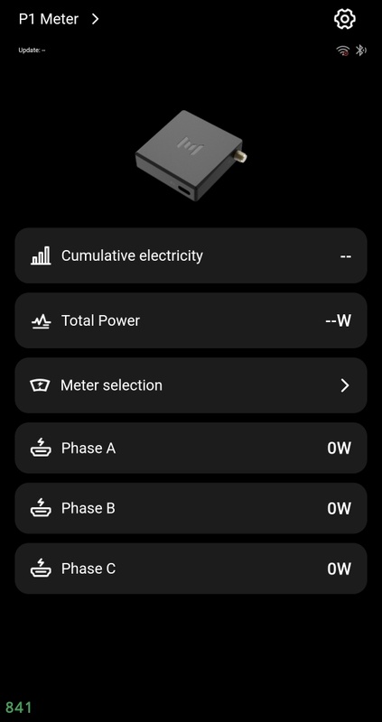

Hallo allemaal,
Ik heb de vreemde situatie dat ik na installatie van de batterij en de meegeleverde p1 meter wel een werkende meter lijk te hebben, maar hem niet kan benaderen in de app
Screenshot van de app die toont dat de p1 meter niet beschikbaar is:
Afbeeldingslocatie: https://tweakers.net/i/WrmupFpyRxgfLC5Ao5Ql5o4M_Lw=/x800/filters:strip_icc():strip_exif()/f/image/atmJ8Zn1JFbkISCAMh5Ekwxs.jpg?f=fotoalbum_large
Screenshot van de p1 meter die wel door de batterij gebruikt lijkt te worden:
Afbeeldingslocatie: https://tweakers.net/i/UNy6TBSQTIB-ljoJ8tJ9vVB70mM=/x800/filters:strip_icc():strip_exif()/f/image/BsgeSv7z4swaMUFS4bC05mi4.jpg?f=fotoalbum_large
Iemand een idee wat hoer aan de hand is?
Ik dacht zelf eerst dat de p1 meter wellicht direct via bluetooth verbonden was, maar de batterij staat er nu best ver vandaan. Dat voelt onlogisch icm het wifi icoon in screenshot 2.
Alvast bedankt.

Jep, staat wel NOM. Heb een P1 Splitter besteld om hem nu alleen aan te sluiten op die van Marstek zelf in plaats van HomeWizard.
  • pascallj
  • Laatst online: 31-10 18:07
pascallj
trainz2009 schreef op woensdag 11 juni 2025 @ 22:11:
Oh maar met de HW P1 zou het ook prima moeten werken. Krijg je daar wel data van binnen als je de CT aanklikt?
  • trainz2009
  • Laatst online: 19-10 13:27
pascallj schreef op woensdag 11 juni 2025 @ 22:13:
Nope, staat offline. Maar kan de P1 wel gewoon benaderen via HomeWizard zelf. In liveview gaat alles daar wel gewoon goed.

trainz2009 schreef op woensdag 11 juni 2025 @ 22:18:
Gekend probleem, niet echt een kant en klare oplossing voor. Hier opgelost door de batterij te voorzien van zeer sterke wifi ( telenet powerline adapters geplaatst aan router bekabeld en de andere in hetzelfde stopcontact als de marstek ) en dan werkt het gewoon wel. Maar dit was ook niet direct, want de Marstek bleef proberen te verbinden met het AP in de woning ( 20m verderop, met zeer slecht bereik uiteraard )
Het is zoeken, testen, zuchten, blazen, testen, vloeken, zuchten, zoeken, haren krabben, en ineens werkt het perfect! 8)7
Indien je een AP toevoegd in de buurt van de Marstek raad ik wel even aan de batterij te laten verbinden met bvb een hotspot op je gsm,(of echt een ander wifi netwerk in de buurt, als het maar niet verbonden is met je eigen wifi!) indien dit verbonden is dan pas terug gaan naar je eigen wifi AP punt, dan "wist" hij de info die hij had over je verbinding ofzo?
BE - Goodwe 3Kw - 3040Wp totaal - 8X380Wp - 1 X marstek VENUS E V153 enkele fase HW P1

ontopic: het valt me vanmorgen op dat door de update gisteren de batterij iets anders laad, gisteren probeerde hij echt elke watt op te slorpen, vandaag merk ik in de homewizard meting dat er altijd nog net iets geïnjecteerd word.
Vandaag : 0-10watt export
gisteren: +5 -5 watt import en export.
merken er nog mensen dit gedrag?
Dit wou wel betekenen dat er nog net iets netter NOM gedraaid kan worden en we net iets meer energie "verliezen" naar het net? of zie ik dit verkeerd?
Ben benieuwd of dat inderdaad klopt. Liever iets meer export dan teveel import.
