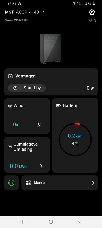

muiske schreef op donderdag 12 juni 2025 @ 12:42:
Antwoord van Marstek:
Hello. We apologize for the inconvenience, please try to follow the steps below: 1. disconnect the device from the grid; 2. press the device power on button for 6 seconds to put the device to sleep; 3. Wait for one minute, then turn on the device and observe whether the device can be turned on and connected smoothly. In addition, we have pushed a new version for you, please perform the update via Settings->Device. The new version will optimize the device usage. Update Tip: It is better to disconnect the device from the grid while Venus is upgrading and disconnect the BACKUP port at the same time. After the APP is upgraded to 100%, don\'t rush to manually turn on the device or other operations, wait for a few minutes for the device to reboot itself. Best regards.
Als ik straks terug thuis ben eens proberen of het dan werkt.
Ondertussen heb ik de nieuwe firmware versie (V153) geïnstalleerd zoals ze gevraagd hadden maar de accu wil nog steeds niet laden, ook niet na een paar herstarts en lang wachten. Het accuniveau is ondertussen tot 4% gezakt. Zal dan maar opnieuw een melding maken bij Marstek.

muiske schreef op donderdag 12 juni 2025 @ 19:27:
Waar zie je die 4% staan, het laagste is toch 11%?

Gely schreef op donderdag 12 juni 2025 @ 19:29:
Als de accu niet wil laden kan deze onder 11% zakken.

muiske schreef op donderdag 12 juni 2025 @ 19:37:
Kan je niet manueel laden op bijvoorbeeld 200W?
Neem contact op met de verkoper van de Marstek. Niet via Marstek zelf. Ik ben hiermee bezig en ga niet akkoord met de tijd. Batterij wordt binnen 3 weken opgehaald en als hij ontvangen is, sturen ze een nieuwe op. Duravolt gaat het overnemen voor mij en komt hem zelf omruilen.
Lees de TS eens misschien dat er een bruikbare oplossing tussen staat.
Bijvoorbeeld off / stekker er uit, minimaal 10m wachten, aanzetten - stekker erin etc.
Nee. Bms geeft verkeerde waarden door. Staat ook in de release notes. Mijn accu’s gingen van 100% naar 69%
Die info lijkt mij compleet fout te zijn.

Gely schreef op donderdag 12 juni 2025 @ 21:14:
Waarom? In stand-by verbruikt de batterij ook, dus zakt onder de 11 %, als laden niet gebeurt, niet zo gek, toch?

S2S schreef op vrijdag 13 juni 2025 @ 07:13:
Hij zou moeten bijladen als de spanning te laag wordt.

pascallj schreef op vrijdag 13 juni 2025 @ 07:22:
Daarom ook mijn conclusie dat ik niemand zou aanraden te upgraden naar BMS 213 die ik heb gekregen, want daar doet hij dat al na 1 nachtje leeg staan. Oftewel de batterij wordt veel te ver ontladen.
Ja, maar als laden niet gebeurt ;) om wat voor reden dan ook (defect , software bug , noem maar op)
Ik heb deze Marstek al vanaf januari, ik heb het zelf nooit gezien, maar het kan door bijvoorbeeld bovenstaande.
Ah, dus een bug.

S2S schreef op vrijdag 13 juni 2025 @ 07:39:
Ja, maar ik zeg toch duidelijk als laden niet gebeurt ;) om wat voor reden dan ook (defect , software bug , noem maar op)
Ik heb deze Marstek al vanaf januari, ik heb het zelf nooit gezien, maar het kan.
Ik dacht dat je ontkende dat hij ging laden als hij leeg was omdat dat niet gebeurde.
Dat is denk ook wat bedoelt wordt met dat de info fout is, dat er een defect is in de weergave of BMS, niet dat de informatie onjuist is ;)

muiske schreef op woensdag 11 juni 2025 @ 13:17:
zaterdag heb ik 2 MT Venus 5,12kWh accu's geleverd gekregen. Wegens wifi problemen heb ik deze vandaag pas volledig kunnen installeren en koppelen met de CT003. 1 accu is vol maar de andere staat op 10% en wil nu niet meer laden, ook niet in de manuele stand op 500W (zoals hier ergens aangegeven werd). Het rode WARN lampje brandt voor ongeveer 1 minuut en gaat dan een paar seconden uit en herhaalt zich zo. De batterijindicator knippert langzaam van links naar rechts maar gaat niet verder dan ongeveer 3cm.
Heeft nog iemand dit meegemaakt?
Ik heb precies het zelfde, echter bij mij staat ie zelfs op 0%. Ik denk dat ik de achterse/laatste batterij van de container uit China heb gehad. Gemeld bij Duravolt, en hopelijk wodt hij snel omgeruild.

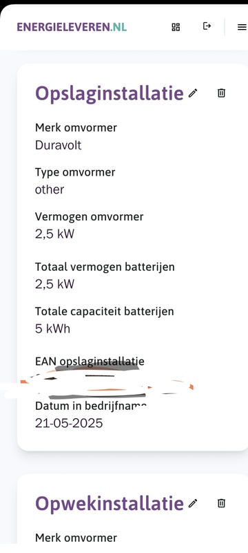

Beste panelleden,
Zijn er panelleden die het is gelukt om de Marstek Venus E aan te melden bij energieleveren.nl?
De Merknaam komt n.l. niet voor in de keuzelijst van energieleveren.nl
Belangrijk om te weten om er zeker van te zijn dat de thuisbatterij voldoet aan EU eisen.
Bedankt.
Gr., Dick

Scorpio1953 schreef op vrijdag 13 juni 2025 @ 16:13:
Beste panelleden,
Bedankt.
Gr., Dick
Zal je dat nou wel doen? Van mij krijgen ze NIET te horen dat ik een thuisbatterij heb. Voordat je het weet gaan ze die ook nog belasten.... De thuisbatterij boete, als ze het weten en kunnen zullen ze het niet nalaten.

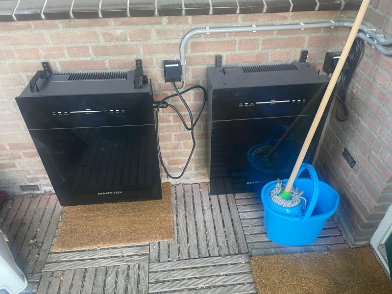

gmj2 schreef op vrijdag 13 juni 2025 @ 16:10:
Hij was goed; alleen moest wat stoeien met toevoegen van de tweede accu. Maar hij hangt en is geconfigureerd. Hij was al iets van 80+ % geladen.
Hij hangt (de linker) onder afdakje. Dinsdag gaan de CEE pluggen aan de muur in plaats van deze oplossing en de ombouw er om heen.
Afbeeldingslocatie: https://tweakers.net/i/ZcVdUM9me0kRWtuY7lLR-vJVFRE=/800x/filters:strip_icc():strip_exif()/f/image/gnhDRdtdbaO2jYgqZ9Ym0wNG.jpg?f=fotoalbum_large

WargamingPlayer schreef op vrijdag 13 juni 2025 @ 17:58:
Wat ga je er juist omheen bouwen? En hoe ga je warmte weg krijgen dan?
Is dat de v2 versie geleverd zonder muurbeugels? Hoe heb je dat aan de muur gehangen? (ben benieuwd)

vifra schreef op vrijdag 13 juni 2025 @ 18:03:
TV muurbeugel van bol.com neem ik aan, is hier al gepasseerd, dus zoek er maar eens op.

Avenger 2.0 schreef op vrijdag 13 juni 2025 @ 18:03:
Komt een 15 graden afdakje boven. Wat doorloopt in verlengde van vensterbank. Loopt 40 cm door.
Aan de zijkanten komen wanden. Dikte van materiaal is 8mm watervast mdf, wit gelakt in drie lagen. Dan komt er aan de linker kant twee metalen luchtroosters.
Aan de voorkant komt aan de bovenkant een plaat van 15 cm hoog, aan de onderkant 1 van 10 cm. Verder nog links voor een plaat van ongeveer 45 cm, midden en rechts voor een plaat van 10 cm. In de twee gaten komen deurtjes, met metalen roosters.
De kast hangt dan met open onderkant aan de muur met 10 cm tussen kast en vloer. Voldoende om frisse lucht van onderen aan te laten zuigen.
Tussen de twee Marsteks zit voldoende ruimte. En aan de bovenkant zit ook voldoende ruimte. Tussen voorkant van de Marstek en de deuren zit ook zo een 17cm. Meer dan zat volume.
Eventueel kunnen we nog wat noctua’s in met temperatuur regeling. Omdat de kast 1m95 breed wordt heb ik links binnen in nog 3 planken waar eventueel nog wat spul kan staan zoals een AP voor de tuin welke op de backup wordt aangesloten.
Ik wilde hem eerst op de vliering van de bijkeuken. Maar in de zomer wordt het daar, ondanks isolatie, best warm en er is geen ventilatie. Mijn omvormer hangt daar en de ruimte was vandaag al 34 graden in de zon met een luchtvochtigheid van 67%. De schuur is al helemaal geen plaats. 12mm dikke houten wandjes, temperatuur was daar vandaag 46 graden binnen vol in de zon. Je loopt droog naar binnen en nat naar buiten.
[ Voor 14% gewijzigd door WargamingPlayer op 13-06-2025 21:49 ]
