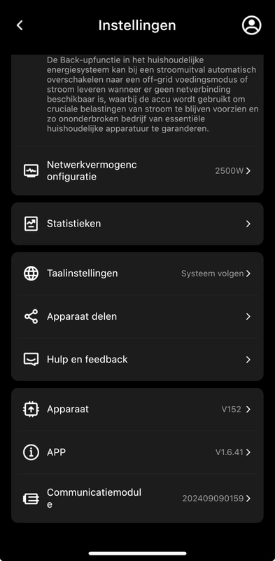

  • CreBa
  • Laatst online: 10-02 07:50
Hey mensen,
Ik heb recent 4 Marstek batterijen aangekocht.
2 voor bij ons thuis 1 voor bij mijn moeder.
Alleen krijg ik deze niet verbonden met de CT. Niet op de homewizzard maar ook niet op de Marstek P1 meter.
Om een of andere reden heeft deze batterij versie V152 ipv V151 zoals de functionerende batterijen. Iemand dit probleem al voorgehad?
Weet iemand als het mogelijk is de batterij firmwire te downgraden naar V151?

  • SatScan
  • Registratie: Februari 2024
  • Laatst online: 01-11 12:53
SatScan
HA · Energie in eigen huis
CreBa schreef op zaterdag 14 juni 2025 @ 11:00:
Hey mensen,
Downgrade aanvragen via de Feedback van de app.
Lijkt op een wifi config probleem.
Zie TS voor mogelijke oplossingen en pinned berichten.
PS: CT003 upgrade vragen naar v115

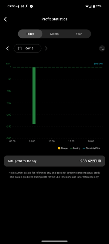

Ben toch overstag en ga de marstek bestellen bij duravolt denk ik!
Vraagje op een dag met verschillen, zoals puur als voorbeeld in onderstaande afbeelding, kunnen ze met een bepaalde modus (automatisch) “ai” of iets anders? Op rood vol laden, blauw ontladen en geel weer laden? Dat hij wat “verdienste pakt die dag binnen een korte periode en vervolgens bij geel weer vol laad. Of dat ik dit bijv bij 2 van de 3 marsteks kan doen en de andere op nom?
Lijkt mij naast het nom gehalte en juiste gebruik van de zonnestroom extra interessant als een soort van bonus bovenop waar ik hem voor zou willen gebruiken.
Afbeeldingslocatie: https://tweakers.net/i/NIBpiIuM2L0K9mCA3xneiB6qPWs=/x800/filters:strip_icc():strip_exif()/f/image/NHnn0alO5ogHXv9vk3xXjkOC.jpg?f=fotoalbum_large

Jisnb schreef op zaterdag 14 juni 2025 @ 20:21:
Het antwoord is nee dat kan de MT niet en had je al hier kunnen lezen, er is wel SW ontwikkeling op komst maar wat weten we nog niet.
Ook bij die marginale verschillen die jij laat zien brengt het helemaal niet op van te gaan laden en ontladen. Kost laadcyclus en verlies in/uit is het microcent politiek
In. Jouw voorbeeld neem 28cent laden en 42cent ontladen
Doe 20% RTE van je omzet erbij wegens hoog laden en ontladen zit je dus aan 34cent dus 8cent aan 4kw of een 35cent. Ding kost 1500eur, moet je dus al 4500 keer gaan doen en is dus ruim de helft van je cycli. Als je van PV gaat laden is die Up 1-2cent veelal in waarde. Maar van net kost je 25-30cent. Het zou een bijkomende verdienste kunnen zijn maar dit lukt niet altijd.
[ Voor 18% gewijzigd door d3x op 14-06-2025 21:01 ]
Ik reken met een spread van 14 cent per kWh als break-even tussen laad- en ontlaadprijs. Hierdoor heb ik de afgelopen weken, slechts 1 cycle per dag kunnen draaien. Gewogen gemiddelde spread ligt rond de 18 cent per kWh. Opladen doe ik in de goedkoopste 3 uren, ontladen in de duurste 2 uren. Iets meer dan 2 euro per dag, of te wel een ROI van 5,7 jaar.
Als de saldering er straks af is, zal ik overgaan op een andere strategie die gunstiger is voor de ROi.

Eastman schreef op zaterdag 14 juni 2025 @ 22:58:
Oké bedankt voor de input! Stel jij dit dagelijks handmatig in of heb je hier een automatisering voor?

d3x schreef op zaterdag 14 juni 2025 @ 20:45:
Thnx voor de info!
Ja als ik zie dat we soms verschillen zijn van 15-20 cent tussen bepaalde uren dacht ik idd 1 euro - rte te kunnen pakken als bonus op zo’n dag naast een nom regeling of iets dergelijks. Als ik extra toevoeging op de besparing. Maar idd aantal cycli etc heb ik nog niet doorgerekend. Maar hoe sneller hij terug “verdiend” is ook al gaat het ten koste van resterende cycli leek mij interessant. Over 6 jaar zijn er vast weer betere batterijen beschikbaar ter vervangen als de roi er is.
Maar als dit niet automatisch kan en hier elke dag handmatige toevoegingen voor nodig zijn (tijd)dan heb je een punt en is het wellicht niet rendabel

Jisnb schreef op zaterdag 14 juni 2025 @ 23:27:
Draai je dat puur op dat model of gebruik je daarnaast ook de batterij nog om het huis van de nodige kwh te voorzien? Bijv 2. Batterijen op die strategie en de ander nom om rest van het verbruik op te vangen?
Sinds een paar dagen automatisch. Met hm2mqtt en homey flow. Meer info in een eerdere post van mij.
Draai nu alleen deze strategie omdat het economisch meest voordelige keus is door het salderen.

Afbeeldingslocatie: https://tweakers.net/i/LFw1VWazoLWm4yE8TXOX1_2Wd90=/800x/filters:strip_exif()/f/image/rCoDz6yUargiZMZkjyE6iv07.png?f=fotoalbum_large
[ Voor 13% gewijzigd door dannyro op 15-06-2025 08:09 ]

Klein vraagje wel: bij de 'set electricity price' hoe moet je een terugleververgoeding/injectietarief invullen (Belgie, digitale meter)? Ik had eerst een positief getal ingevuld onder de 'discharging price', maar dan gaf hij als resultaat een negatieve 'earning' terwijl dat natuurlijk niet klopt. Nu heb ik er een negatief getal ingezet, maar dan nog geeft hij een negatieve 'earning'.
Ik heb hetzelfde probleem en al tickets voor aangemaakt, ik gebruik het gewoon niet meer en om de ROI te capteren gebruik ik nu enkel nog de maandelijkse in en uit stats en die gebruik ik dan in formule van echte elec kost. Dat zit in BE rond de 18-20cent momenteel. De rest zijn vaste kosten. Deze nacht ging het zelfs helemaal wacko met statistieken van earnings.
Afbeeldingslocatie: https://tweakers.net/i/W8MS6axmcszmGzs7UopnpfPHnBw=/x800/filters:strip_exif()/f/image/BGOKpWuq6w6Jfqd5K1dBvVdg.png?f=fotoalbum_large
BE / SMA 4.2 KWp / HMT 0.8 / dual MT Venus E 5KW (V155/219), CT003 ( v118) ), DM XS212 1fase
Ik heb een Home Wizard p1 meter tevens aangesloten naast de CT003 met een actieve home wizard splitter, hier haal ik dan de data en kosten uit. Het Marstek spul is te kapot.
