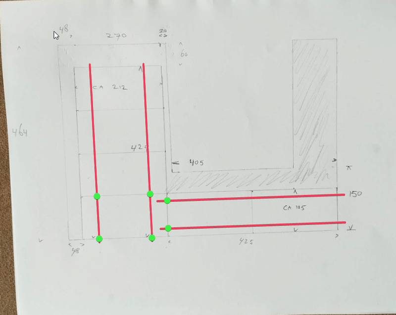

Hi,
Even een paar vragen. Ik ben aan het puzzelen met montage van 6 zonnepanelen. En nu heb ik 2 opties in gedachten voor de montage rails ( clickfit evo ).
Het betreft een hoekhuis in Noordwijkerhout, ca 6km van Zee. Panelen van 212x105cm.
- Zijn 4 dakhaken per paneel voldoende?
- Welke rails setup is het beste / sterkste?
Alvast bedankt

Mijn tip. Niet horizontaal leggen de balken. Daarna voorkom je zoveel mogelijk nesten van vogels. Hebben ze minder houvast. Bij mij zijn de kauwen naar de buren vertrokken. :D
Ah, daar had ik nog niet over nagedacht inderdaad. Wel zag ik een voordeel bij de horizontale rail montage, dat ik beide rijen met elkaar kan verbinden met module klemmen voor wellicht wat meer stevigheid als geheel.

@VanBreukelen 4 dakhaken per paneel is wel veel, doorgaans worden 2× aantal panelen +2 gebruikt. Voor het rijtje van 4 dus 10 haken i.p.v. 16. Maar goed, als je meer wilt gebruiken dan kan dat ook. Wel in ieder geval de vertikale rails goed borgen zodat ze niet kunnen verschuiven. Waar je de rails inklikt zit een lip waar een boegschroef in kan.
Ik zou niet te bang zijn voor vogels. De bovenste rails is i.i.g. makkelijk schoon te houden via de dakkapel. En bij horizontale rails kun je inderdaad extra module klemmen gebruiken om de 2 rijtjes aan elkaar te koppelen voor extra stevigheid. Je hebt horizontaal ook minder dakhaken nodig.
Bedankt voor de reactie! Ik lees nu dat Esdec minimaal 1,6 haken per m2 adviseerd. Zijn 2 haken per m2 dan voldoende zo dicht bij de kust? (6km)

Martin7182 schreef op dinsdag 3 september 2024 @ 08:55:
Geen zorgen maken over vogels? Ik heb met mijn oude set er jaren last van gehad. Verder mag je broedende kauwen en ja zelfs die nesten aan het bouwen zijn niet verstoren. Zijn beschermt volgens de wet. Ik kon mijn nieuwe set met vertraging leggen omdat onder de oude set een nest zat. @VanBreukelen Je bent in ieder geval gewaarschuwd. Ik ben blij dat er bij mijn nieuwe set niets meer horizontaal ligt en bij de buren wel.

@VanBreukelen tip, anders maak je even een account aan bij Esdec. Dat kan gratis, dan kan je wat spelen met je opstelling. Krijg je b.v. een overzicht als dit, ik wist niet je exacte panelen, dus heb een willekeurig paneel van 2m+ gepakt.
Bedankt voor je reactie!
Dus als ik het goed begrijp adviseerd Esdec automatisch om alle rails verticaal te monteren? Kan je in dat programma ook ergens selecteren hoe de haken verdeeld dienen te worden?
Mijn kennis is vrij beperkt van de tool (heb hem alleen gebruikt voor 1 rij op mijn garage), maar er zitten wel veel mogelijkheden. Bij grotere panelen is het advies volgens mij wel om extra rail in het midden te gebruiken ter ondersteuning. Als je de rails op 20 cm van de rand bevestigd heb je 212-20-20=172 cm tussen de rails zitten, de fabrikant van de panelen schrijft vast minder voor. Daar zou ik nog een extra rail tussen plaatsen, zoals ik ook bij dit paneel heb gedaan.

@jeeedeee Wat staat er in de specsheet van de paneel fabrikant? Is op 25% en 75% van de lengte niet ok?

En anders neem je even contact met Esdec op @VanBreukelen :) Heb ik ook gedaan naar Blubase (Solarstell) toen ik er niet helemaal uit kwam met een platdak opstelling waar ik mee bezig was. Ben keurig te woord gestaan.
Drie rails onder één paneel heb ik ook nog nooit gezien. Heb zelf dit voorjaar 4 joekels gemonteerd, maar idd. zoveel mogelijk op 25 en 75% aangehouden (zoals ook Esdec adviseert). Volgens mij komt er uit de Esdec calculator nooit 3 x een rail voor één paneel. De calculator doet voor grotere panelen in kustregio's wel flink veel dakhaken.
Wat betreft vogels onder panelen: ik geloof @MotorBeast, maar het moet toch vrij zeldzaam zijn, want het wordt op een goeie dag 50+ graden onder panelen (weet ik, want ik heb 5 temperatuursensors onder m'n panelen).
Verder is het over het algemeen niet te adviseren om panelen over de lange kant te ondersteunen omdat ze dan veel minder windbelasting kunnen hebben. Ik schrijf hier (nogal) wat over in m'n verslagje.

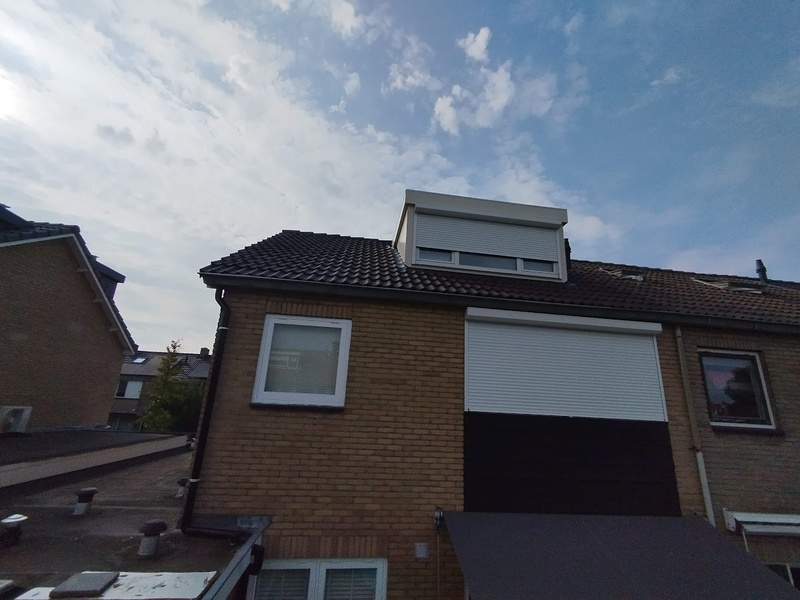

Vraagje voor de kenners hier. Vandaag een bedrijf over de vloer gehad voor het impregneren van de gevel. Ik weet niet wat ze hebben gestuurd maar er zat meer impregneermiddel op mijn panelen dan op de muur. Ze hebben dit met water wat proberen weg te spuiten. Ik wil nu eigenlijk weten of dit kwaad kan, het heeft een forse afdruk achtergelaten. Meermaals gevraagd de boel goed af te dekken, maar dat bleek aan dovemansoren gericht. Wel de afdekfolie naar boven nemen maar er niets mee doen....

TwingyTwingy schreef op zaterdag 14 september 2024 @ 16:25:
Wat voor spul is dat?
Ik zou hen vragen hun verzekering in te schakelen.
Wat een, sorry, klootviolen. :X Gelijk mail sturen met foto en ze aansprakelijk stellen voor herstel. Natuurlijk kan dit kwaad. Er komt nu minder zonlicht binnen en je opbrengst zal dalen. Wellicht valt het hele paneel wel uit en als je dan geen micro's hebt of omvormer met schaduwmanagement is het helemaal drama.

MotorBeast schreef op zaterdag 14 september 2024 @ 17:20:
Dit wilde ik niet horen :+
Ik heb ze net een aansprakelijkheidsstelling gestuurd. Het meest frustrerende is dat ze vorige week twee keurige heren hadden gestuurd die ze keurig hadden afgedekt maar die moesten afbreken vanwege een grote bui. Vandaag kwamen de rauwdauwers die om 16:30 weer FC Twente wilden kijken.
Baal hier stevig van. Gelukkig het wel SolarEdge dus hoop dat niet de hele handel uitvalt.
direct hun aansprakelijk stellen per mail en dit door een vakman laten schoonmaken, het beste dus demonteren, reinigen en dan weer terugplaatsen.
Ik vrees namelijk dat je als je de panelen op het dak laat je deze niet goed schoon krijgt.
worst case heb je nieuwe panelen nodig, want het glas krijg je niet meer vervangen.

@TwingyTwingy
Zou het even met de (of een) unger proberen schoon te krijgen met wat zonnepaneel zeep..
In de buurt van R'daal?

AUijtdehaag schreef op zaterdag 14 september 2024 @ 18:09:
@TwingyTwingy
Buurt van Zwolle :)
Ik wacht even de reactie op mijn aansprakelijkheidsstelling af. Dan kan ik eventueel daarna zelf aan de slag. Was sowieso het plan, ze konden wel een beurtje gebruiken. Wil nu ook voorkomen dat ik zelf aan de slag ga, het voor de helft weg wil en ze daarna melden: 'maar je hebt er zelf aangezeten'. Blijkt bij nadere inspectie om 10 panelen te gaan waar ze het voor elkaar hebben gekregen om impregneer op te krijgen.

TwingyTwingy schreef op zaterdag 14 september 2024 @ 18:17:
Buurt van Zwolle :)
Eigen verzekering adviseur van de woning advies vragen en vragen langs laten komen.

@TwingyTwingy
Als dat gevel impregneermiddel (melkwit in vloeibare toestand) is, op kunststof panelen, wordt het nieuwe leggen.
Heb zelf paar druppels gemorst op een ruit, glaskrabber hielp wel, maar je ziet het nog steeds.
Staat niet voor niets in de handleiding, ALLES afdekken, PVC kan je het zelf niet meer af krijgen, vreet gewoon in. Metaal ook alleen met glaskrabber en dat laat ook krasjes achter en eventuele porieën zijn keurig gevuld.

Dapdodo schreef op zaterdag 14 september 2024 @ 20:13:
@TwingyTwingy
Het was doorzichtig voor zover ik in hun grote tank kon zien. Niet zoals de Hornbach Gevelimpregneer die echt wit is. Zou dat nog verschil maken?

TwingyTwingy schreef op zaterdag 14 september 2024 @ 20:26:
Je zou de fabrikant of invoerder kunnen contacteren en vragen hoe ie dat goedje van glas af krijgt.
Dan heb je een idee hoe groot je probleem is.
Als het niet in het glas in vreet, dan moet het te verwijderen zijn.

Je kan geluk hebben als dit op waterbasis is dan zou je met veel water kunnen reinigen.

JJmac schreef op zaterdag 14 september 2024 @ 21:34:
Dat klopt, maar dan zou het dus ook gewoon door de regen op de dakpannen wegspoelen, en dat lijkt me juist niet de bedoeling.
Dus voor @TwingyTwingy :
Dus ja, vraag om de juiste omschrijving en de msds van dat goedje, in de beschrijving zou ook moeten staan hoe je een onbedoeld stukje weer kunt reinigen.
Desnoods ook met de fabrikant contact opnemen met de vraag of het te verwijderen is op glas van zonnepanelen. Vergeet niet dat deze ook behandeld zijn, dus het is niet zo maar glas.
Zou dus zo maar als je pech hebt nieuwe panelen kosten.
Heb je een RBV dan zou ik deze inschakelen als je geen bevredigend antwoord van het bedrijf krijgt.
Ook voor @TwingyTwingy :
Als het een natriumsilicaatoplossing is (water afstotend maken van muren/steen) kan je het inderdaad verwijderen met water.
Echter: Het spul tast glas aan, het maakt het glas mat. (lees: het vreet in).
Dan kan je het silicaat wel wegspoelen, maar de schade blijft.
Het enige waar je op kan hopen is dat de coating van de panelen de schade aan het glas heeft beperkt en/of tegen gehouden.
Goed is het in ieder geval niet voor je panelen, lijkt me.
Lijkt me stug. Impregneer op muren is juist om vocht tegen te houden. Verf op waterbasis krijg je eenmaal uitgehard ook niet met water meer weg.

Als het is uitgedroogd zal het moeilijk gaan, de professionele bedrijven gebruiken vaak een hogere dosering oplosmiddel wat verf en kunststof delen beschadigd, op waterbasis zijn de kunststoffen makkelijker te reinigen en geeft ook minder schade. Nu maar hopen dat de coating van de zonnepanelen niet zijn beschadigd.
