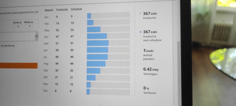

Heeft iemand een link naar een betrouwbare inschatting van opwekken m.b.t. hellingshoek, orientatie, type paneel ?
Ik gebruik dit https://pvwatts.nrel.gov/pvwatts.php om 0,34 Kwh te bereiken vanuit een paneel van 420 Wp, heilingshoek 26 graden, orientatie Zuid-Oost
Afbeeldingslocatie: https://tweakers.net/i/iG4dVPyPHEFqP5Wl1xfyGV8j8ZQ=/full-fit-in/4000x4000/filters:no_upscale():fill(white):strip_exif()/f/image/0VWm9BHGRlMZLBC0jvUCTleH.png?f=user_large
Veel installateurs gebruiken de software van 2Solar, die veel te veel Kwh belooft, bvb dit inschatting zegt dat de productie in Januari 15% van Juni is
Afbeeldingslocatie: https://tweakers.net/i/Euk7smmqoIw2mT62p-6zMsKFk8Y=/800x/filters:strip_icc():strip_exif()/f/image/RwviiEyENEIHAerLUFz1B9Fv.jpg?f=fotoalbum_large

Hallo, is dit SMA Sunny Webdesign ? Moet ik een betaald account creeren ?

Afbeeldingslocatie: https://tweakers.net/i/3r7J7Frsoc6OesFdXNjUNTY1tTU=/800x/filters:strip_exif()/f/image/3eCw6w4fr6ji8UEiXTvW4mDC.png?f=fotoalbum_large

Blurk62 schreef op vrijdag 30 augustus 2024 @ 15:14:
Als ik google op afbeeldingen van Aiko 455 panelen zie ik een hoop plaatjes. Ze zijn zonnepaneelvormig en zwart. Net als alle andere merken zwarte zonnepanelen. Is er iets bijzonders aan wat ik mis?
Ja klopt, maar er zitten ook veel ‘blauwe’ randjes in. Die zie je niet op de plaatjes op internet. Die vallen denk ik op als de zon er op schijnt. Dat wil ik graag een keer live zien voordat ik de panelen bestel. Ik heb er 1 in het echt gezien, maar wil graag een goed beeld krijgen als ze op een dak of carport liggen.
Afbeeldingslocatie: https://tweakers.net/i/o99N6vrK2PXtZD-NyhrZDbEMN3E=/x800/filters:strip_icc():strip_exif()/f/image/z6IMkaoXYFvA6d08fHqd8hvw.jpg?f=fotoalbum_large
