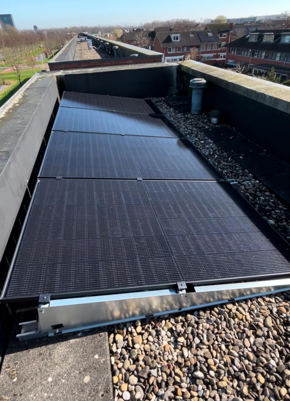

Is dit nu vergunningsplichtig?
Serieus wel knap ingepast zo op de gevel.
Afbeeldingslocatie: https://tweakers.net/i/SWhuM-9Afu64SbMRasiLfACK_4U=/x800/filters:strip_icc():strip_exif()/f/image/mFEOMLtADprd1roreZqdb5He.jpg?f=fotoalbum_large
PV Output 1.350Wp ZWW 10°

@GudZ Dat zou inderdaad vergunningsplichtig kunnen zijn, als je ook die gevel niet mag aanpassen zonder vergunning. Als dat wel mag, zie ik niet hoe ze redelijkerwijs hier wel een vergunning kunnen eisen.

GudZ schreef op zondag 10 november 2024 @ 11:08:
Ik vind het verdomd mooi ingepast. 5 panelen levert ook nog best wat op.
  • jadjong
Hier gaat de welstandscommissie geheid iets van vinden, waarschijnlijk mag het met blauwe panelen en zilveren frames wel.
  • onetime
onetime
@jadjong Ik mis de :) bij deze opmerking; ik verwacht juist dat blauw-zilver niet zou mogen omdat het teveel opvalt, en dit juist wel, omdat dit naast de rommelige buren juist mooi strak is en niet opvalt.

  • jouwheld
  • Laatst online: 13-11 15:04
Dat huis zou zo in mijn wijk kunnen staan. Hier hebben heel veel huizen dit, als het schuine dak op het noorden ligt. Geen idee of het vergunningsplichig is, als dat zo is, krijg je die hier heel gemakkelijk.
  • onetime
onetime
@jouwheld Ook mogelijk dat niemand er aan denkt dat daar een vergunning voor nodig zou kunnen zijn en het gewoon doet. En als er niemand klaagt kan het ook dan heel lang goed gaan, zelf als er een vergunning nodig zou zijn. In dat geval allemaal tegelijk een verzoek indienen. Geeft meteen aan hoeveel belang er aan zit.

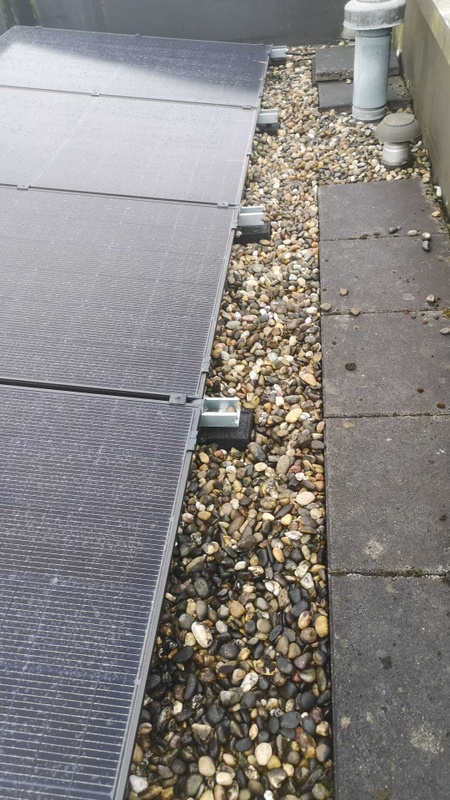

Begin vorig jaar zijn er een aantal zonnepanelen bij geplaatst. Nu zie ik dat er een beetje schaduw valt door de hoge dakrand. Ik overweeg om de panelen iets naar achteren te schuiven en ze te verhogen door de originele pootjes en een ophoogblok van Blue Base Connect te gebruiken. Ondertussen is er wel een rubber matje aan het einde geplaatst omdat deze direct op het dak lag.
Zie ik iets over het hoofd of zijn er beter tips ?
Afbeeldingslocatie: https://tweakers.net/i/QTju7xxUi8JDjMYcyCoHhYOy3o0=/x800/filters:strip_icc():strip_exif()/f/image/XXBDUl8SYZPlcte2g7lEUVjt.jpg?f=fotoalbum_large

edddy schreef op dinsdag 12 november 2024 @ 10:53:
Ze liggen in landscape dus diodes doen hun werk dan goed met schaduw. Niet hele paneel valt uit. Als dat in deze tijd van het jaar is, is het verlies denk ik te verwaarlozen. Kosten/baten afweging.
  • onetime
onetime
@edddy Na de afschaf van salderen neemt het belang van opbrengst in de winter toe.
Dus ik zou wel verhogen, maar probeer het goedkoop te doen.
Wel zwaar genoeg, want de wind belasting neemt toe...
  • onetime
onetime
@edddy Ze liggen zo te zien in portrait, als dat is om te bouwen naar landscape is dat beter.
En de achterrand, het hoogste punt van de panelen, net niet boven de rand uit.
Laagje 2e hands rubberen tegels onder? Die zijn niet te idioot zwaar en kan je in allerlei maten krijgen.

mawashigeri schreef op dinsdag 12 november 2024 @ 13:22:
Dat is ook wel een goed idee, en dan ook nog de pootjes er onder of direct op de rubberen tegel?

Ik zou er geen ruimte onder laten waar de wind kan komen, dat geeft een eventuele storm meer kans. Met pootjes ga je ook het gewicht concentreren in plaats van spreiden. Waarschijnlijk is het ook goed genoeg als je bijvoorbeeld 60x30 halve tegels onder de randen van de paneelsteunen 'metselt', als de wind er maar niet onder kan komen.

onetime schreef op dinsdag 12 november 2024 @ 13:13:
Portrait? Ik denk toch echt landscape.
  • MotorBeast
  • Registratie: Maart 2017
  • Laatst online: 02-08 21:22
MotorBeast
onetime schreef op dinsdag 12 november 2024 @ 13:11:
Ik heb toch echt niet weinig liggen met 7310WP maar om nu over de opbrengst in de winter allerlei zaken op je nek te halen lijkt me overdreven. Afgelopen januari 137kWh. Als ik 20% zou winnen heb je het over 27kWh. Tja.
  • Termy
Termy
valt er nog wat te fragge?
MotorBeast schreef op dinsdag 12 november 2024 @ 15:42:
Ik denk toch echt portrait :). Kijk hoe de klemmen zitten en waar de rand loopt.
Anyway, @edddy, als je ze kunt opschuiven omdat je toch nog wat ruimte hebt dan is dat gratis winst natuurlijk. Qua investering zou ik idd even kijken naar in welk jaargetijde je echt schaduw hebt want een hoop verlies van bijna niks is nog steeds bijna niks.

MotorBeast
Termy schreef op dinsdag 12 november 2024 @ 16:17:
Klemmen lopen? De mijne liggen, weet ik zeker, in landscape en die klemmen liggen ook zo. Bewust zelfs zodat de profielen verticaal lopen zodat die ellendige kauwen niet meer kunnen nestelen onder mijn panelen.
Vraagsteller zal het zelf wel weten. Is het portrait dan heb je wel een dik probleem want dan doen die panelen in schaduw niets.
[ Voor 8% gewijzigd door MotorBeast op 12-11-2024 16:58 ]
  • edddy
  • Laatst online: 21:22
MotorBeast schreef op dinsdag 12 november 2024 @ 16:56:
Het is nu inderdaad Portrait (Solarstell Connect Basiselement Portrait). Plat dat is 5400 x 2730. Zou dan in de beste optie 3 naast elkaar en portrait en 1 er voor? Dan zou ik wel een nieuwe montageset moeten hebben, dan kan volgens mij niet met de huidige.
  • MotorBeast
MotorBeast
edddy schreef op dinsdag 12 november 2024 @ 17:14:
Dan vertekent de foto wel enorm want ik zie, maar dat klopt dan niet, dat de lange zijde van de panelen boven en onder ligt. 8)7
Voordeel van landscape is dat de diodes horizontaal werken en dan valt dus niet het hele paneel uit maar alleen waar de schaduw over valt over het gebied van de diodes. Meestal, voor zover ik weet, 3 stroken per paneel. Ik heb hier bewust voor alle panelen in landscape gekozen met een Goodwe met schaduwmanagement. Dat laatste is ook nog belangrijk of je moet (dure) micro's nemen.
Maar die schaduw is alleen in deze tijd van het jaar? Weegt die investering daar dan tegen op? Vrees van niet.

  • onetime
onetime
Kijk naar de oriëntatie van de cellen... (@MotorBeast)
  • Rouske
  • Laatst online: 22:08
@edddy welke panelen zijn het precies?
In een eerdere post van jouw staat Hyundai genoemd, dan kan schaduw over de korte kant wel eens veel minder impact hebben t.o.v. een 'standaard' paneel met 3 diodes...
  • edddy
Rouske schreef op dinsdag 12 november 2024 @ 20:34:
Het zijn 4 Jinko Solar Tiger Neo N-Type 430wp glas-glas
Heb nog een foto gevonden.
Afbeeldingslocatie: https://tweakers.net/i/W8pHnoLoneM6kHRBb6k4Th9QBlc=/x800/filters:strip_icc():strip_exif()/f/image/3MDnewk9AhpIQxH6zwR70Wag.jpg?f=fotoalbum_large

  • Termy
Termy
Beter lezen ;). Je reactie en je oordeel over de panelen suggereren dat je een oogafwijking hebt :P.
Sowieso valt ook een niet-shingled paneel niet volledig uit met deze schaduw. Die zullen nl minstens half-cell zijn dus de helft van het paneel doet het nog met deze schaduw over de korte kant. Maar hoger tot gelijk aan de rand zou vast beter zijn, mits dat tegen vrijwel geen kosten kan.
