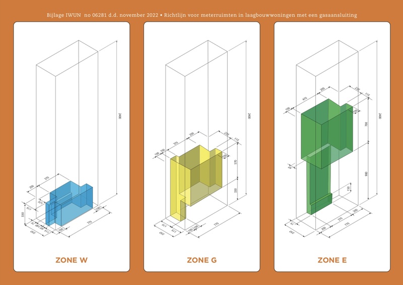

Bartje91 schreef op donderdag 7 november 2024 @ 10:33:
Korte vraag waar ik zelf niet helemaal uit kom, ik wil een aantal kWh meters gaan plaatsen op de warmtepomp, boiler, etc. Hiervoor zou ik graag de groepenkast uitbreiden. Is het mogelijk om een hager kast in het rood gearceerde vlak te plaatsen zodat je naar onderen kunt uitbreiden?
(let niet op de losse kabel, dit was de tijdelijke voeding vanaf de oude stoppenkast)
Ja, je mag zelfs verder naar beneden, wat jij wil.
De hoogte van de meter is vastgelegd vanuit de netbeheerder, maar waar jij je eigen verdeler plaatst is niet aan eisen gebonden.

pickboy schreef op donderdag 7 november 2024 @ 15:13:
Nou daar ben ik niet zo zeker van.
Afbeeldingslocatie: https://tweakers.net/i/6J2Ob1rLLtBEjqA0JLwHC-JjTFI=/800x/filters:strip_icc():strip_exif()/f/image/bJhkc9cKojd4XJtfI1VecF0R.jpg?f=fotoalbum_large
Zone E is gereserveerd volgens de norm voor meterkasten voor de elektradistributie, de netbeheerder dus.
De ruimte naast de meter is dat officieel ook.
Zelf zou ik ook wel naast de meter durven plaatsen, maar verder naar beneden waar de ruimte is gereserveerd voor water en gas zou ik met elektrakasten toch weg blijven.
De kans dat de netbeheerder de ruimte naast de meter nodig heeft is volgens mij klein, hooguit als je zoals hier reeds genoemd een tweede secundair allocatie punt krijgt, komt echter niet veel voor.
Precies wat @Trilliwilli zegt, naast je meterbord kan nog, maar naast je aansluitkast wordt eigenlijk al te laag.
Je hebt kans dat de netbeheerder(s) dan zeggen "no no" eerst aanpassen voordat we werkzaamheden uitvoeren.

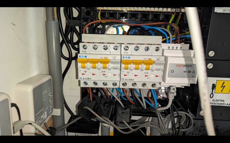

Afbeeldingslocatie: https://tweakers.net/i/UNPd2WZQP8J5S_NJi2ny-_YTi1g=/800x/filters:strip_icc():strip_exif()/f/image/IEbLyQj7Ze27SiUkTWzMB3Bt.jpg?f=fotoalbum_large
Ik werd er op aangesproken dat de electricien bij mij C aardlek automaten heeft geïnstalleerd voor de pv en batterij omvormer. Had gevraagd om ABB omdat de rest dat ook is. Helaas was hij die vergeten. Hangt er weer 3 jaar. Vind het wel schandalig dat je niet op een professional kan vertrouwen. Voor de kenners het gaat om een TT systeem aardweerstand 5,09 ohm (nieuwbouw) met kleigrond.
Ga het zelf vervangen door ABB B25 aardlek automaten.
[ Voor 3% gewijzigd door Vaevictis_ op 08-11-2024 14:14 ]

Vaevictis_ schreef op vrijdag 8 november 2024 @ 14:13:
WTF is er met de zwarte draad onder de rechter (4) gebeurd? Of ligt aan de foto compressie?

True schreef op vrijdag 8 november 2024 @ 14:15:
Artefact van de compressie ader is helemaal gaaf net gekeken.
Da's toch niet erg? B is marginaal veiliger en daarom een goede default, maar de C-karakteristiek is vrijwel altijd prima bruikbaar. Uitgaande van 2,5 mm² en een normaal formaat huis (lengte van de kabel is relevant) zou dat goed moeten gaan. Je aardweerstand van >5 Ω betekent dat je sowieso aardlekbeveiliging nodig hebt als foutbeveiliging, aangezien zelfs de magnetische kortsluitbeveiliging van een B16 niet zou werken voor kortsluiting tussen fase en aarde. Dus op dat gebied maakt het verschil tussen C25 en B25 ook niet uit.

Juerd schreef op vrijdag 8 november 2024 @ 15:26:
Natuurlijk werkt het wel, maar dit is niet zoals we het in NL doen. Dan kun je alles wel op C-automaten aansluiten gaat de klant nooit klagen over afschakeling.
"Dan word de kortsluitstroom die op kan treden nooit hoger van 45 ampere en doen dus al je automaten het wellicht niet met een sluiting." en "Ik zie het ook veel in handleidingen gebeuren, advies voor C, bij laadpalen en omvormers. Vanuit europees perspectief (waar die handleidingen voor zijn gemaakt) is dat ook vrij logisch, echter zit de rest van Europa niet zo aan het gas als wij, en hebben ze vaak veel grotere aansluitingen met veel meer vermogen, en vaak veel betere aardingsstelsels".
Als de expert. Ik ga ze gewoon vervangen voor mijn gemoedsrust. Helaas geen ABB zoals de rest want die kosten 150 euro. Dus ga voor Schneider Electric RCD 4P type A, 25A. Beide omvormers mogen op een type A worden aangesloten heb ik nagezocht.

Septillion schreef op vrijdag 8 november 2024 @ 17:06:
@Vaevictis_ Maar is dat net geplaatst? Of zit het er nu al even? Krijg ik even niet eenduidig uit je tekst.
Zit er al een paar jaar helaas.
  • Septillion
Septillion
@Vaevictis_ De kortsluitstroom heeft weinig te maken met B of C karakteristiek... Alleen bij een harde sluiting zal een B wat sneller ingrijpen dan een C. Maar dan hebben we het over >3x nominaal.
Maar op beide 25A alamats heb je PV? Dan moet de rest van de kast wel tegen 75A kunnen...

Vaevictis_ schreef op vrijdag 8 november 2024 @ 17:14:
Ik kwam met een genuanceerd verhaal en je walst daar overheen met een generalisatie. Dat vind ik jammer.
Het ging niet over "alles". Het ging over groepen waar geen algemene contactdozen op zullen zitten, maar vast aangesloten toestellen. Dan weet je vooraf exact welke lengte de kabels hebben en of een C-automaat goed is.
Doe gerust wat je nodig hebt om beter te slapen, maar ik probeerde juist gerust te stellen dat de huidige situatie ook goed is. Maar dat gaat over de techniek, niet over gevoelens...

Septillion schreef op vrijdag 8 november 2024 @ 17:24:

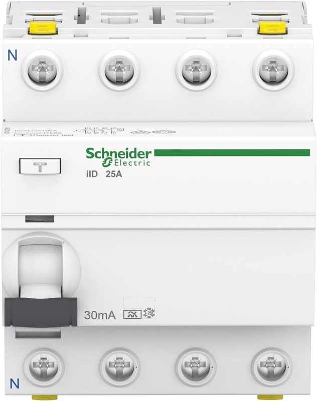

Gaat dus 2x type a aardlek automaat worden 25A. Kabels zijn met 10 kwadraat aders. Geen rem automaat en ook een aantal b16 automaten. Ben deze wel aan het vervangen door aardlek automaten.
Afbeeldingslocatie: https://tweakers.net/i/shVBPjsVV8ssJ4EO4_6dFxZzS0w=/x800/filters:strip_icc():strip_exif()/f/image/B52CBZwqCV9sQj7OUKR6sp4N.jpg?f=fotoalbum_large

Vaevictis_ schreef op vrijdag 8 november 2024 @ 18:32:
Mag hopen dat je het verkeerde plaatje hebt want dat is een aardlekschakelaar, geen aardlekautomaat. Dan ga je iets wat waarschijnlijk prima voldoet met een C25 automaat aanpassen naar iets wat van geen kant deugt want een aardlekschakelaar beveiligt niet tegen overbelasting en kortsluiting.
  • Vaevictis_
  • Laatst online: 17:16
Xander schreef op vrijdag 8 november 2024 @ 18:55:
Ja ik zie het had deze opgeslagen maar is niet de juiste. Scherp van je! @Xander
Dit is de juiste uitvoering (en gekocht) kon deze niet lager dan 40A vinden voor een normale prijs. Afbeeldingslocatie: https://tweakers.net/i/YXZdxcd3WIA45scaaianKpM1VR4=/fit-in/4000x4000/filters:no_upscale():strip_exif()/f/image/MCpl6wnSsAQ8t1zXr4XrymfH.png?f=user_large
[ Voor 22% gewijzigd door Vaevictis_ op 09-11-2024 10:04 ]
  • Xander
  • Laatst online: 17:48
Xander
Vaevictis_ schreef op vrijdag 8 november 2024 @ 19:24:
Dit is de juiste uitvoering (en gekocht) kon deze niet lager dan 40A vinden voor een normale prijs. [Afbeelding]
?! Ben je nu aan het trollen of...? Ook dat is een aardlekschakelaar, geen aardlekautomaat. Dit beveiligt dus alleen tegen aardfouten, niet tegen overbelasting en kortsluiting zoals de huidige Eaton aardlekautomaten wel doen.
Ik denk dat het misschien verstandiger is dat je maar van je groepenkast afblijft.
Dit is een ABB aardlekautomaat:
Afbeeldingslocatie: https://tweakers.net/i/Tlo0I0K4NGuPBxDcM5cMaTVY4QQ=/fit-in/4920x3264/filters:max_bytes(3145728):no_upscale():strip_icc():strip_exif()/f/image/2im0B5CskkRo0ySMj1e1mvjW.jpg?f=user_large
Daar staat behalve een stroom ook altijd een karakteristiek op (B in dit geval).
€150 is een normale prijs voor zoiets. Ja, een aardlekautomaat is duurder dan een aardlekschakelaar uiteraard.
[ Voor 20% gewijzigd door Xander op 09-11-2024 11:21 ]

Xander schreef op zaterdag 9 november 2024 @ 11:12:
Je hebt gelijk, punt is dat bij amazon deze informatie niet goed staat. Je zoekt op aardlek automaat type b25 en krijgt vervolgens groen en geel door elkaar. 40A type A
Ik weet het verschil tussen aardlekschakelaar, aardlek automaat maar gewoon niet goed gekeken in de avond.
Ga bij ABB het juiste type nummer opzoeken dat geeft hopelijk betere resultaten en anders houd ik het gewoon bij de C aardlek automaten.

Vaevictis_ schreef op zaterdag 9 november 2024 @ 11:21:
Ook opmerkingen als "kon deze niet lager dan 40A vinden voor een normale prijs" geven mij de indruk dat je er maar beter vanaf kunt blijven.
Je had blijkbaar een probleem met de C-karakteristiek automaten omdat deze trager afschakelen bij kortsluiting, maar zou er wel een B40 automaat inschroeven ondanks dat deze bij kortsluiting bijna net zo laat afschakelt als een C25 automaat? (B40 schakelt direct af tussen 120A en 200A, C25 tussen 125A en 250A, B25 tussen 75A en 125A) Welk probleem ben je dan precies aan het oplossen? Daarnaast is het maar de vraag of je straffeloos een 25A automaat door een 40A automaat kunt vervangen, dat heeft natuurlijk veel meer consequenties. En dan kies je ook nog eens tot 2x toe een aardlekschakelaar uit die überhaupt niet afschakelt bij overbelasting of kortsluiting. 8)7
Mocht je toch nog ABB aardlekautomaten bestellen, hou je er dan rekening mee dat die niet op een kamrail met vorkjes passen?
