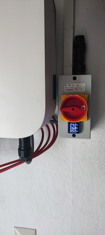

Mijn lastscheider/werkschakelaar opgepimpt voor controle netspanning.Afbeeldingslocatie: https://tweakers.net/i/bw2ttMVRQT9EoSs-3bA6X6j8Mbo=/x800/filters:strip_icc():strip_exif()/f/image/kMELZxHmzaCTnzlvLXc3YgSa.jpg?f=fotoalbum_large

  • onetime
onetime
mongkut schreef op dinsdag 18 juni 2024 @ 11:40:
[Afbeelding] [Afbeelding]
Mooi! En handig. Maar wat gebruikt dat nu aan stroom? (heeft het een aan-uit schakelaar?)
edit: ik zou aan vertikaal doen en uit horizontaal.
[ Voor 3% gewijzigd door onetime op 18-06-2024 11:46 ]
  • mongkut
  • Registratie: April 2017
  • Laatst online: 27-11-2024
onetime schreef op dinsdag 18 juni 2024 @ 11:44:
Gebruik aan stroom zal niet echt veel wezen.
Heeft geen aan/uit schakelaar.
Waarom verticaal (ik begrijp je niet)?
  • dennisfr
  • Laatst online: 13:03
mongkut schreef op dinsdag 18 juni 2024 @ 12:27:
Dat is de (industriele) standaard: horizontaal = uit, verticaal = aan. Aan het typenummer op de werkschakelaar te zien, is het een Chinees fabrikaat. Misschien is het daar andersom.
  • mongkut
dennisfr schreef op dinsdag 18 juni 2024 @ 12:55:
Zal best kunnen, mijn panelen liggen portret ;)

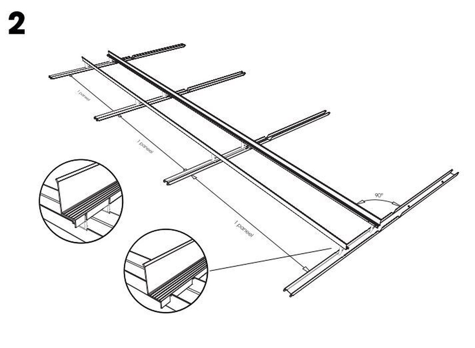

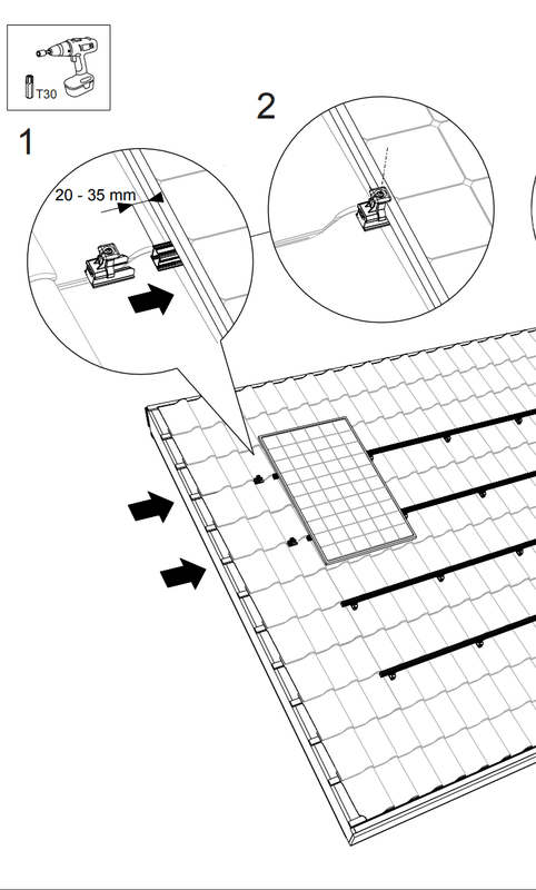

Omdat de zonnepanelenboer niet reageert op mijn e-mail hier maar even de vraag.
ik wil 4 panelen in landscape leggen met de montagerail verticaal. Ik heb dus 8 korte stukken profiel nodig.De profieldelen die ik heb gekregen zijn in totaal te kort om alle 8 de stukken uit 1 deel te laten bestaan. Wel heb ik koppelstukken gekregen om 2 profielen aan elkaar te koppelen. Kan ik 2 reststukken aan elkaar koppelen om zo een paneel vast te zetten over de korte zijde? Of is dit niet stevig genoeg en moet het uit 1 profiel bestaan? In dat geval zou ik er namelijk te weinig hebben gekregen.
Maar goed, ik zeg ook maar wat....
  • onetime
onetime
@Blackouts Als beide stukken rail niet op minstens 2 beugels zijn bevestigd zou ik het niet vertrouwen.
  • JWT
JWT
Blackouts schreef op dinsdag 18 juni 2024 @ 14:41:
Neem aan dat ze net langer zijn dan de korte kant van het paneel? Dus 2 per paneel eronder, (1 links, 1 rechts) elk met minimaal 2 dakhaken? Of zijn ze korter dan dat?
  • Blackouts
  • Laatst online: 13-11 10:59
JWT schreef op dinsdag 18 juni 2024 @ 20:44:
Ik heb 4 panelen.
Ik heb 3 profielen van 3,6m
Als ik die wil zagen in gelijke, vaste stukken, zonder koppelstukken kom ik uit op 9 profiel stukken van 1,2m (ik heb er 8 nodig)
De panelen zijn 1,134m breed, dus dan heb ik 3,46cm over voor de eindklemmen aan beide kanten.
Die eindklemmen zijn 3cm breed, Dat zit me allemaal wel net tegen het randje aan lijkt me?

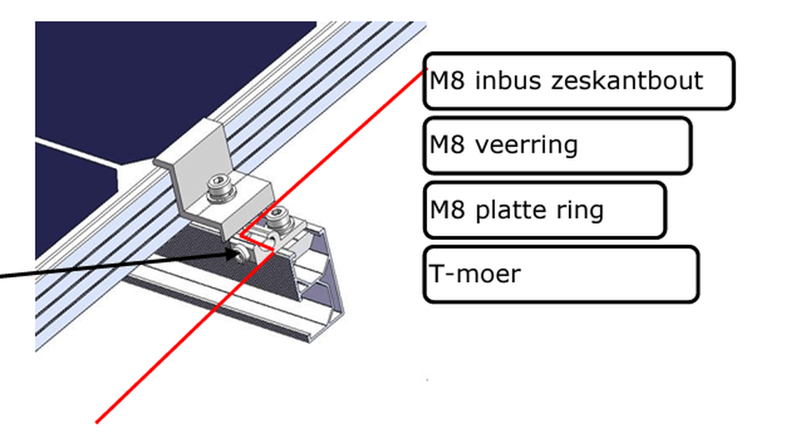

  • Martin7182
  • Registratie: Juni 2020
  • Laatst online: 23:00
Blackouts schreef op dinsdag 18 juni 2024 @ 21:05:
Ik heb 4 panelen.
Welk systeem? Wat zegt de handleiding? Bij ClickFit-EVO is 3.46 cm misschien zelfs wel iets te lang, of anders tegen het maximum aan. Als ik het goed begrijp dan wil je dus 4 panelen landscape leggen naast elkaar. Kun je niet 2 horizontale rails (met koppelstuk verlengd) gebruiken met tussenklemmen? Dat lijkt me steviger dan 4 aparte panelen die onderling niet verbonden zijn. Bovendien moet je klemmen op vertikale rails meestal extra borgen met schroeven i.v.m. verschuivingsgevaar.
Edit: even opgezocht; 3.5 cm is het maximum voor ClickFit-EVO:
Afbeeldingslocatie: https://tweakers.net/i/lBvIpMQNzy3yVCPq6SjofafKkZY=/x800/filters:strip_exif()/f/image/IuUJ4pnru9nVDkrFVx7qnnaM.png?f=fotoalbum_large
[ Voor 17% gewijzigd door Martin7182 op 19-06-2024 09:05 ]
  • Blackouts
Martin7182 schreef op dinsdag 18 juni 2024 @ 21:58:
Het is een Antai Solar systeem. Met 3.46cm ruimte zou de klem echt op het randje van het profiel komen.
https://assets.solarbrain...baba28fed343b728b5f0e.pdf
Afbeeldingslocatie: https://tweakers.net/i/YO_4jlujjEa0d_RyFu7jY6xM6qs=/800x/filters:strip_icc():strip_exif()/f/image/5tGINb9vfftIInjHYKEnwvWY.jpg?f=fotoalbum_large
Iets meer speling zoals op de tekening in de handleiding lijkt me beter? Afbeeldingslocatie: https://tweakers.net/i/5_JYoXuaK5pLXtzfEYkk3QdVRqM=/full-fit-in/4000x4000/filters:no_upscale():fill(white):strip_exif()/f/image/xJGjHTtYi2GrnPK4QaLeOIW3.png?f=user_large
[ Voor 8% gewijzigd door Blackouts op 19-06-2024 10:09 ]

  • RobWest
  • Laatst online: 12-11 17:52
Die klem weet echt niet of hij op het randje zit of niet. Vast is vast.

  • onetime
onetime
Maar met wind kan de boel een klein beetje bewegen en iedere keer langzaam een klein stukje opschuiven.
Dat speelt bij één enkel paneel natuurlijk veel meer dan bij een langere rij.
Een beetje reserve is een goed idee. Helemaal geen reserve is géén goed idee.
  • Indoubt
  • Laatst online: 13-11 20:23
Indoubt
Always be indoubt until sure
onetime schreef op woensdag 19 juni 2024 @ 13:03:
Als het met de wind al beweegt dan is het niet goed. Want dan zou het met vaak wind vaak een stukje kunnen bewegen en vele stukjes maken een heel stuk. Te veel op de rand is natuurlijk niet goed, er moet grip zijn over het volle oppervlak(je) wat daarvoor is bedoeld.
  • RobWest
Lijkt mij sterk dat een klem elke keer een stukje verder opschuift. Uiteindelijk zou dan je paneel onder de klem vandaan schieten...

  • mawashigeri
  • Laatst online: 21:48
RobWest schreef op woensdag 19 juni 2024 @ 14:24:
Vergelijk het met niet geborgde schroeven. Door de werking van (typisch verschillende) materialen kunnen deze zichzelf langzaam losdraaien!
Daarnaast heb je nog de geweldsoptie: wind rukt eraan en schuift het iedere storm een 0.1mm op. Net zolang totdat de speling op is. Hoe minder 'vlees' er onder zit hoe harder dit gaat, maar met voldoende overlap gebeurt het helemaal niet.

  • Martin7182
@Blackouts waarom wil je eigenlijk de rails vertikaal i.p.v. horizontaal? De panelen komen toch naast elkaar te liggen, of klopt die aanname niet?
Wat betreft opschuiven door wind; vertikale eindklemmen moet je sowieso borgen met een extra schroef o.i.d.
[ Voor 28% gewijzigd door Martin7182 op 19-06-2024 19:11 ]
  • Blackouts
Martin7182 schreef op woensdag 19 juni 2024 @ 19:06:
Naast elkaar inderdaad. Ik vind horizontale profielen ook wat praktischer. Maar zowel horizontaal als verticaal heb ik dus te weinig lengte gekregen bij m'n bestelling.
Ik ga die shop nog maar eens bellen morgen voor een extra profiel. Aan aftersales doen ze daar helaas niet echt en er zijn al meer dingen fout gegaan. En dan zijn ze ook nog vrijwel onbereikbaar via mail en telefoon
[ Voor 8% gewijzigd door Blackouts op 19-06-2024 22:07 ]

  • Martin7182
Blackouts schreef op woensdag 19 juni 2024 @ 22:04:
Dus je hebt voor horizontaal eigenlijk 2 keer dik 8 meter nodig. Afhankelijk van de lengte van de panelen. Dan zou je dus 5 rails van 3.6 m nodig hebben en 4 koppelstukken. Maar goed, als je ingezet hebt op verticale rails dan heb je natuurlijk alleen maar eindklemmen en geen tussenklemmen.
[ Voor 3% gewijzigd door Martin7182 op 19-06-2024 22:18 ]
  • Blackouts
Martin7182 schreef op woensdag 19 juni 2024 @ 22:15:
Panelen zijn 1,76m. Dus met 1 profiel extra zou ik toekomen, maar die tussenklemmen is wel een goeie ja. Die heb ik inderdaad ook niet. 8)7

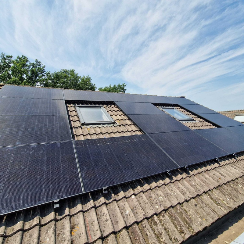

Panelen zoals beschreven in deze post liggen inmiddels. Liggen er mooi strak op en de ramen die ik verplaatst had kwamen mooi uit zoals bedoeld:
Afbeeldingslocatie: https://tweakers.net/i/00bzZpicL0vFxCXa_-35U-u2lkw=/800x/filters:strip_icc():strip_exif()/f/image/azqWUk3SCuuo07E4T3RGYDMQ.jpg?f=fotoalbum_large
Afbeeldingslocatie: https://tweakers.net/i/NBHspuvpn08foNXi96Lk9Sbmm5I=/800x/filters:strip_icc():strip_exif()/f/image/kAfQr6s6KvnrniLqChqDgulG.jpg?f=fotoalbum_large

Een ding wat me enorm tegenvalt is het geluid van de Solis S5-GR3P12k omvormer. Met 8kW opwek 's ochtends om 10 uur maakte deze echter een herrie die in de hele woning te horen is. Meting met de telefoon gaf iets van 50-55dB op een meter afstand.
Volgens de manual zit er een fan in met een intelligente regeling. Voor het geluid wordt opgegeven "generally below 60dB"; daar heb ik verder niet zo veel aan.
Ik heb het issue opgeworpen bij de leverancier en zij hebben het doorgezet naar de fabrikant (met filmpje van het geluid). Ik kan me eigenlijk niet voorstellen dat dit normaal is, ik vraag me af of er wellicht een instelling verkeerd staat waardoor de fan alleen aan/uit op vol vermogen doet. Ik hoor namelijk ofwel niks ofwel een straaljager.
Ik hoop dus dat hier iets te vinden is want anders kan deze omvormer zo niet blijven hangen. Zou erg suf zijn als ik achteraf toch nog ga vervangen voor de SMA die ik specifiek niet gekozen had (en mijn meterkast nog voor aangepast heb :/ )

Iemand nog een idee hoe je esdec clickfit recht op andere buizen/balken bevestigd? Schroeven lijkt me lastig door het vierkante profiel?
[ Voor 10% gewijzigd door JWT op 02-07-2024 20:55 ]
  • jadjong
20/30mm gat in de bovenkant boren en daar de schroef met kop en al doorheen steken? Dan schroef je alleen op de onderkant.
  • JWT
JWT
Is dat sterk genoeg met 5 punten op 5.20m?
