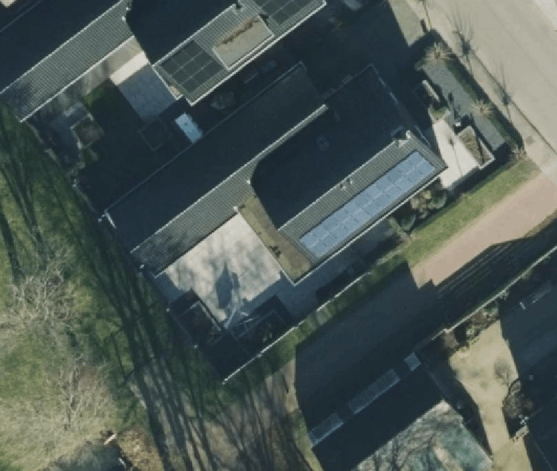

Situatie
Afbeeldingslocatie: https://tweakers.net/i/6wl9N6VPAXjW_jDFfT3Oz3Y3uKs=/800x/filters:strip_exif()/f/image/9NOgiMJ0tC7dZcUUPgAjG2cF.png?f=fotoalbum_large
Oriëntatie: 125° en dakhelling: 45°

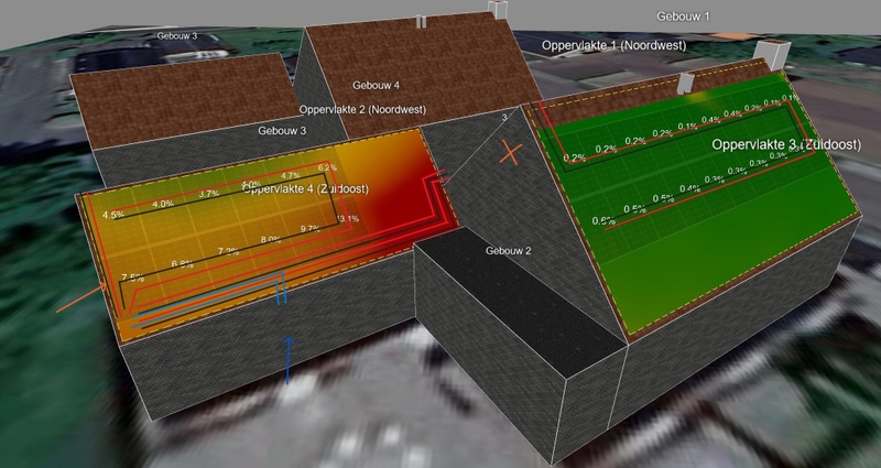

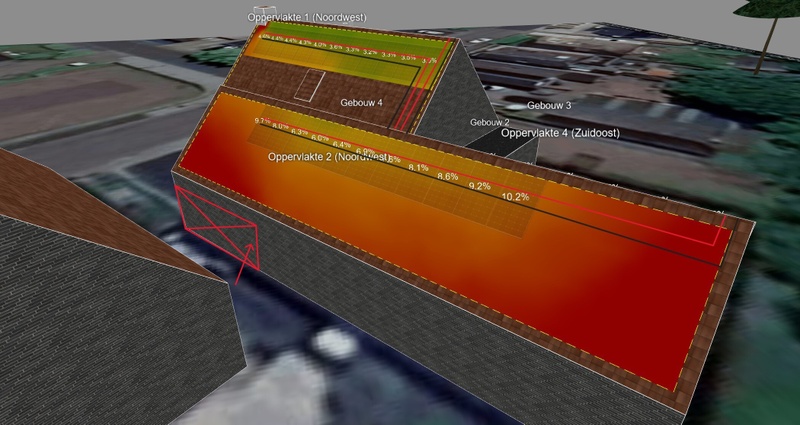

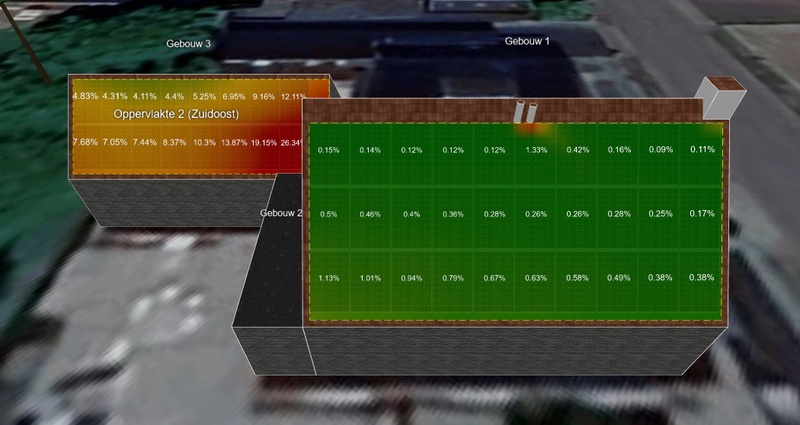

De opbrengsten zijn berekend met Sunny Design. Deze geeft onderstaande schaduwvorming aan.
Afbeeldingslocatie: https://tweakers.net/i/I6ZkxeIj23F-cDM0bdDODb866hY=/800x/filters:strip_icc():strip_exif()/f/image/llmcoNoETb0uvvtEKfcXTzbo.jpg?f=fotoalbum_large

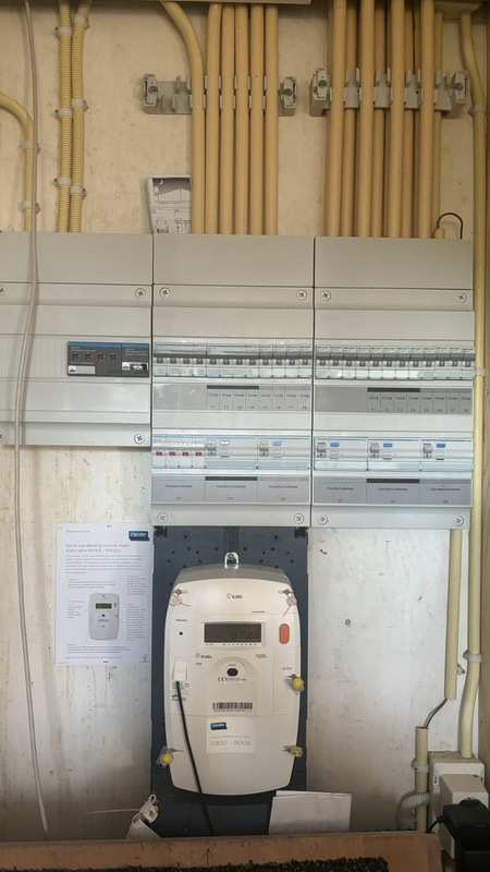

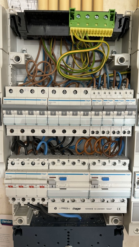

Aansluiting en meterkast
Aansluiting 3x25A
Afbeeldingslocatie: https://tweakers.net/i/f-uQXZbRllNBWcPiO-8tmYKetus=/x800/filters:strip_icc():strip_exif()/f/image/fcT3thKIE2F5qAKxgniuGfrX.jpg?f=fotoalbum_large
Afbeeldingslocatie: https://tweakers.net/i/e9jewwnQguvbxHCUN2mQRxYp7GM=/800x/filters:strip_icc():strip_exif()/f/image/7nv9jrBP3jZ3UjtwyMTs1NhF.jpg?f=fotoalbum_large
Afbeeldingslocatie: https://tweakers.net/i/icwxEnbCf5RIWV4dwqad3uw4AFw=/x800/filters:strip_icc():strip_exif()/f/image/hSslmqXoabt4KAuGETOOWKiO.jpg?f=fotoalbum_large
Afbeeldingslocatie: https://tweakers.net/i/zVh7Nwx19dUUk-qgtA7OTTCCs8o=/800x/filters:strip_icc():strip_exif()/f/image/Fj8o1oNir1ctwp5kZi3Aqssp.jpg?f=fotoalbum_large

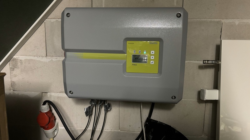

  1. Ik heb goede verhalen gelezen over omvormers met schaduwmanagement. Past dit ook bij mijn dakvlak op de garage of is er daarvoor teveel schaduw?
  2. Mijn huidige omvormer heeft ook schaduwmanagement, maar zit er nog verschil in tussen de wat oudere omvormers en de nieuwe van bijvoorbeeld GoodWe? Hoewel ik geen idee heb om mijn bestaande panelen dit ondersteunen dus dit zou een reden kunnen zijn om de bestaande panelen helemaal te vervangen ipv verplaatsen naar de garage.
  3. Voor het schaduwmanagement bij het dakvlak van de garage kan ik dan de strings het beste verdelen over links en rechts of boven en onder?
  4. Als ik het goed begrepen heb dan is mijn aansluiting geschikt voor 25×230×3=17.250W vermogen. Dus dan mag ik er maximaal een omvormer van dat vermogen op aansluiten. Klopt dat?
  5. Er zitten aardlekschakelaars van 40A in en 17.270×230=75A dus moet ik of andere aardlekschakelaars of twee omvormers nemen, klopt dat?

Update: foto omvormer en geopende mk toegevoegd.
Het lijkt dat er geen kabel van de omvormer naar de mk ligt, maar gewoon losse draden door een buis. De kabel/draden is/zijn circa 25m lang.
Ter info: de omvormer hangt nu op de zolder van de woning en de mk zit in garage.

Gait schreef op donderdag 4 juli 2024 @ 13:02:
• Als ik het goed begrepen heb dan is mijn aansluiting geschikt voor 25×230×3=17.250W vermogen. Dus dan mag ik er maximaal een omvormer van dat vermogen op aansluiten. Klopt dat?
• Er zitten aardlekschakelaars van 40A in en 17.270×230=75A dus moet ik of andere aardlekschakelaars of twee omvormers nemen, klopt dat?
[/list]
Bijna goed:
- Vermogen van je aansluiting is I x U x Wortel(3) = 25 x 400 x Wortel(3) is 17,3kW
- Stroom van een 3 fase omvormer reken je uit als: I=P/U dus 17300/400 = 25A. (in norm rekenen we met 25% marge, dus ga uit van 32A
Maar nu komt de truuk: De invoeding van de zonnepanelen moet je optellen bij de invoeding van het net, dus heb je nu Aardlek schakelaars, hoofdschakelaar en rail nodig die 56A aankunnen > Dus 63A.
Tot zover de meterkast, ik zou vooral professioneel advies inwinnen daarvoor als ik jou was.
Wat betreft maximum vermogen van de omvormer: dat mag best hoger zijn dan je 3x25A aansluiting. Echter moet je er voor zorgen dat je niet meer terugleverd dan het maximum. Dus kan je je omvormer sowiezo al wat groter dimensioneren want 100% efficient is zon systeem nooit (denk eerder 80). Daarnaast kan je natuurlijk ook nog actief aan loadbalancing doen. Dat zou inhouden dat je met je verbruikers meer dan 17,3 kW kan gebruiken tijdens top productie, en dat als er niet genoeg vermogen verbruikt word de omvormer automatisch gaat terugschakelen om terugleveren te voorkomen.
Let ook op dat als je inderdaad al dit vermogen vanaf 1 omvormer gaat leveren dat je dan waarschijnlijk een nieuwe kabel moet gaan leggen, omdat je een 5x6 nodig gaat hebben en er zal vermoedelijk nu een 5x2,5 ligt.
[ Voor 34% gewijzigd door sebastiaan89 op 04-07-2024 15:46 ]
  • migjes
  • Laatst online: 06-10 18:02
sebastiaan89 schreef op donderdag 4 juli 2024 @ 14:16:
Wat betreft de suggestie hierboven: in de basis niet gek, maar met deze vermogens zal er vermoedelijk een 5x6 nodig zijn van PV omvormer naar kast, en die ligt er vermoedelijk nu niet.
pardon?
nop, oude kabel is gewoon perfect niks aan veranderen.
omvormer levert een grove 5,5kW en zal nooit meer doen als 5,5kW, dus oude kabel is gewoon goed en kun je blijven gebruiken. :?
of te wel zolang je de omvormer niet vervangt hoef je de kabel nog de meterkast aan te passen. :?
(en er is een kans dat ook bij vervangen van omvormer er ook niks hoeft te worden aangepast, maar dat weten we niet, dus laat ik even in het midden. geen problemen zoeken die er misschien niet eens zijn zeg ik dan.)
[ Voor 4% gewijzigd door migjes op 04-07-2024 14:32 ]
  • sebastiaan89
  • Laatst online: 18-10 10:40
ja klopt, had mn bericht al aangepast als de oude omvormer behouden blijft is het geen probleem inderdaad, ik zat naar de scenarios in de OP te rekenen.
  • migjes
sebastiaan89 schreef op donderdag 4 juli 2024 @ 14:33:
jep, en no prob...
tja wat zou er liggen?
heeft hij nu 3x1,5mm of zou hij 3x2,5mm hebben?
is natuurlijk een goede vraag (net zo als de lengte van de kabel zodat er echt gerekend kan worden en niet gespeculeerd.).
en is die nu 3x16A af gezekerd b.v. (waar het op lijkt, maar er zitten dingen in de meterkast die ik niet herken, en dan gok ik even niet. die bush-free@home??? die herken ik niet, jij wel? en hangt daar de PV aan? ik speculeer even niet met uw welnemen.)
mijn indruk tot nu toe is dat @Gait een beetje verdwaald in veel te moeilijke verhalen, en dat zijn probleem eigenlijk simpeler en goedkoper effectiever is op te lossen.
dus ik negeer een beetje zijn start post (niet dat ik hem slecht vind, hij is goed zelfs.)
[ Voor 6% gewijzigd door migjes op 04-07-2024 14:51 ]
  • migjes
oke, het kan allemaal nog wel leuker natuurlijk.
fase 1:
zo als ik al voorstelde pico behouden (de kostal pico is best wel een lekkere pittige omvormer die veel meer kan als waar hij vroeger voor gebruikt werd.)
oude panelen naar noord, nieuwe op zuid.
dit is een goede 9000kWh.
fase 2.
de pico levert maar 5,5kW over 3 fase, dus per fase is dat niet heel veel (grofweg een 1,8kW per fase).
dus er is best veel ruimte over op elke fase voor nog een omvormer.
dit kan ook een 1 fase omvormer zijn.
oke niet te zwaar, laten we even simpel zeggen een 3kW of 14,5A omvormer.
hier hang je dan 12x440Wp aan op oppervlakte 2. (wat minder als je nu tekent om uit het schaduw gebied te blijven.)
en koppel je 8 of 10 panelen van de piko op noord los en die dan ook op de 1fase omvormer hangen.
nu heb je een extra omvormer er bij voor een 4000-5000kWh extra per jaar.
(deze is leuk als: je de wasmachine aansluiting splitsing kunt gebruiken in gebouw oppervlakte 2.
moet je een nieuwe kabel trekken, dan is het al snel minder leuk.
1 fase omvormers werken het best met 350V dus een paneel of 12, 3 fase omvormers werken het beste met 600V of een paneel of 20, per mpp en vaak zijn er 2 mpp's per omvormer )
dus zit je op je +/-13000kWh per jaar. ;)
dit hoeft niet allemaal in 1x, maar ook uitgespreid worden over meerdere jaren b.v.
haastige spoed is zelden goed. ;)
maar speel met dit soort ideeën, het hoeft niet allemaal te moeilijk te zijn. ;)
  • migjes
@sebastiaan89 wat denk jij? nu er meer gegevens zijn van de meter kast.
(ik heb even op deze locatie niet de juiste tools om alles te berekenen, dus ik gok een beetje uit het hoofd.)
ik denk dat de oude pico 5.5 vervagen kan worden voor een 8kW model.
oude panelen naar noord, 11 stuks.
20 nieuwe op zuid.
aan nieuwe 8kW omvormer, die heeft dan grofweg 12kWp.
oude pico 5.5 , dan gebruiken voor 12x440Wp op oppervlakte 2.
en nog 11x255Wp op noord.
die heeft dan grofweg 8kWp.
dit geeft @Gait meer kWh als hij nodig heeft voor lange tijd.
(dit kan zelfs zo goedkoop, dat hij de overige kWh's kan verkopen en nog steeds een leuke TVT kan hebben.)
(grr @Gait ben jaloers op je, dit wil ik ook wel, maar past nooit op mijn dak, jij bastaard. ;) )

Ik heb proberen te achterhalen wat voor kabel er ligt, dit lijken draden door een buis ipv een kabel. Ik zie er geen waardes op staan. Is de diameter (ongestript) meten een optie om dit te achterhalen? Ik heb twee extra foto's toegevoegd in de TS.
Dat busch-free@home is van de domotica en heeft verder volgens mij niet veel met de kast te maken. Als ik de componenten goed begrijp (de linker krachtgroep 16A voor de PV en die ernaast voor de kookplaat)

De mk bevind zich in de garage dus er kan vrij eenvoudig een omvormer in de garage geplaatste worden met een kabel naar de mk.
@sebastiaan89 Mijn berekening is zeker voor 1 fase en die van jou voor 3, klopt dat? Die 24 is een typo en moet 25 zijn denk ik?
Die kabel komt er inderdaad nog bij dan ja.
@migjes Weer een mooi aanvulling haha, bedankt! Dat geeft eigenlijk al wel een beetje antwoord denk ik op de vragen eerder in deze post.

wbt kabel: meten = weten
Maar als ik het zo zie in de meterkast is er op het oog VD draad van 2,5 gebruikt. Dat staat gelijk aan een 5x2,5. Voor het scenario van @migjes ruim voldoende.
1 fase omvormers in een 3 fase systeem kan. Maar dan moet je wel serieus gaan opletten op je fasebalans, zeker icm laadpaal en WP.
Ik ben zelf groot fan van productie maximaliseren, maar houd je wel rekening met de ontwikkelingen rondom salderen en terugleververgoeding? Hebben wel degelijk flinke impact op de terugverdientijd, en als het afschaffen van de saldering doorgaat word een thuisbatterij in deze opstelling snel interessant.

Dit heb ik even in sunnydesign en PVcalc gegooid.
ZuidNoordTotaal
AantalkWpAantalkWpAantalkWpkWh
Omvormer 1208,90112,813111,719.515
Omvormer 2125,34112,81238,155.834
Totaal3214,24225,615419,8515.349
Kosten €€ / Wp€ / Wp extra€ / kWh€ / kWh extra
5.4800,280,380,360,52
Positie omvormer
De huidige omvormer zit op de zolder van de woning, ter plaatse van het oranje kruis. In verband met warmteontwikkeling zou ik deze liever naar de garage hebben, ter plaatse van de blauw pijl. Vanaf de PV-panelen naar de omvormer is dit zo'n 40m, dit kan volgens mij nog met 4mm2 toch?
Op deze zelde positie komt dan ook de andere omvormer.
Stringplan
Afbeeldingslocatie: https://tweakers.net/i/P8c1P0NqT6_OrBWlZFxoJ6axDSA=/800x/filters:strip_icc():strip_exif()/f/image/XquCSnblWgdWW4iUAypBp1Yl.jpg?f=fotoalbum_large
Afbeeldingslocatie: https://tweakers.net/i/3wViU9reBuZqVTH65_2OnkV8I6E=/800x/filters:strip_icc():strip_exif()/f/image/hqNFaW6Y1a5ZRNqIooN1KHO3.jpg?f=fotoalbum_large
Blauw pijl is de positie van de meterkast.
Oranje kruis is huidige positie omvormer.
Oranje pijl is gewenste positie van beide omvormers.
Rode pijl is gewenste positie lader EV.

Dit vind ik dus lastig en ga ik niet zelf doen, maar is het dan eigenlijk een kwestie van een alamat (16A) voor de nieuwe omvormer en een alamat(16A) voor de EV-lader? Of zoals in de huidige situatie een aardlek (40A) en apart automaat(16A)?
  • sebastiaan89
Advies zou zijn om elke omvormer zijn eigen alamat te geven en ook de laadpaal op zijn eigen alamat.
Dan past het dus allemaal niet meer in de huidige meterkast.
Dan ga je waarschijnlijk naar 63A Aardlekschakelaars voor je afgaande groepen.
Dus lekker deze situatie voorleggen aan een goede installateur, ik zou hem ook meteen vragen om een voorbereiding voor een thuisbatterij dan heb je die er maar inzitten.
