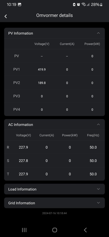

  • Henkje.doc
  • Laatst online: 21:02
Hier sinds vorige week ook zonnepanelen, echter nog niets kunnen opwekken. Wel al aangemeldt maar op de omvormer komt error 102. Zou volgens de fox ess handleiding teveel voltage betekenen.
Is dit iets wat vanzelf goedkomt als de panelen goed zijn geregistreerd?

  • BarryH
  • Laatst online: 22:44
Henkje.doc schreef op dinsdag 16 juli 2024 @ 08:24:
Hoeveel panelen met welke data sheet en omvormer. En alle panelen in 1 string of verdeeld over 2?
  • Henkje.doc
BarryH schreef op dinsdag 16 juli 2024 @ 10:05:
Betreft 16 panelen die via 2 stringen zijn verdeeld. Omvormer is een Fox ess. In de omvormer en in de app die ik dit ook terug.
Panelen zijn geleverd in een traject met de woningbouw. Die geven aan dat ze aangesloten zijn en zouden moeten werken, ook nadat ik de storingsmelding had doorgegeven. Datasheet heb ik niet gekregen.
Ik wilde even checken of dit mogelijk nadat de panelen zijn aangemeldt goedkomt, maar ik begrijp dat dit niet het geval is.

  • Martin7182
  • Registratie: Juni 2020
  • Laatst online: 00:15
Staat die omvormer wel op het juiste land ingesteld? Per land gelden verschillende maxima.
  • onetime
onetime
@Henkje.doc Wat @Martin7182 bedoeld is dat per land de netspanning limieten anders zijn.
Maar ook dat kan het bijna niet zijn, hij geeft ~228V aan, ver van 253V.
Ook de max van 600V voor DC zit je ver vanaf. Er is iets anders.
Probeer de AC groep eens uit te zetten en de DC schakelaar ook uit. 15min of zo.
En kijk dan hoe hij reageert. Als je hem dan weer aansluit natuurlijk...
  • Martin7182
onetime schreef op dinsdag 16 juli 2024 @ 11:38:
Behalve als je een land zou kunnen kiezen waar de netspanning lager dan 230 V is, b.v. 220 of 120 V :) De grens van 253 V geldt alleen voor landen waar de nominale netspanning 230 V is.
  • BarryH
Henkje.doc schreef op dinsdag 16 juli 2024 @ 10:19:
Wat zie je op de elektriciteitsmeter aan meterstanden (zijn er als het goed is 4: levering normaal, levering dal, teruglevering normaal, teruglevering dal)?
Welke type omvormer is het precies?
3-fase omvormer lijkt het, wat staat er bij die 2 onderste pulldown menu's van je screenshot?
Afgaand op de spanningen is de verdeling van de beide stringen ook niet gelijk.
En is er een reden waarom het 2 stringen zijn, bijv. 2 daken met verschillende oriëntatie, 11 om 5 panelen?
Dan zou pv1 en pv3 gebruikt moeten zijn ivm de 2x MPPT met elk 2 aansluitingen.
[ Voor 11% gewijzigd door Rouske op 16-07-2024 13:50 ]

@Henkje.doc 16 panelen in 2 strings: oost? 11 panelen en west? 5 panelen
op een 3 fase omvormer?
Verder sluit ik me bij @Rouske aan - dit lijkt een suboptimale configuratie te zijn
om het voorzichtig uit te drukken.
Misschien weet @Ronald nog een paar argumenten/vragen welke je richting woningbouw kan roepen?
Anders misschien een eigen topic openen.
Iedereen dank voor de reacties.
Inmiddels is duidelijk waardoor het kwam. Communicatie dingetje vanuit het project want later deze dag kwam er nog iemand van Stedin langs om de fase 3 aansluiting in orde te maken in de meterkast. Daarna een reset van de omvormer. Toen sprong de omvormer op groen en kwam vanuit de app ook data binnen.

Ah, een 3 fase omvormer op een 1 fase aansluiting gaat het inderdaad niet vanzelf doen. :P

Henkje.doc schreef op dinsdag 16 juli 2024 @ 19:22:
Mooi dat het nu werkt, maar hoe is de situatie nu met de aantallen zonnepanelen en de oriëntaties er van?
1 MPPT met 2 stringen van verschillende aantallen panelen er op werkt niet goed....
Dus 1 string verplaatsen naar pv3 of pv4 (MPPT2).
Of als alles dezelfde richting ligt kan je er volgens mij ook 1 string van maken, afhankelijk van het exacte type 3 fase omvormer.

Rouske schreef op dinsdag 16 juli 2024 @ 20:07:
Weet je zeker dat pv1 en 2 beide op 1 mppt zitten. Volgens mij nl niet. Pv1 is mppt1 en pv2 is mppt2. Pv3 en pv4 zitten niet in deze omvormer en zijn zichtbaar omdat dezelfde firmware ook op grotere omvormers met 4 mppt’s gebruikt wordt .
Als pv1 en pv2 dezelfde mppt was zou hetvoltage gelijk zijn
  • jadjong
Precies, dan zou je niet twee voltages meten.
  • Rouske

BarryH schreef op dinsdag 16 juli 2024 @ 20:35:
Weet jij dan welke type omvormer @Henkje.doc precies heeft?. De handleiding van een T?-G3 laat zien dat PV1 en PV2 op MPPT1 zitten. Maar mogelijk is het een H3 /AC3?
Op moment van de screenshot werkte de omvormer niet. Dus dan zouden die waarden Voc van de stringen zijn en niet mppt zijn.

Rouske schreef op dinsdag 16 juli 2024 @ 22:58:
Daar heb je gelijk in.
Dus zodra die aangaat dit controleren.
Heb de info er even opgezocht. Het betreft een Fox Ess F5000-G2.

dunklefaser schreef op dinsdag 16 juli 2024 @ 14:25:
Het is 11 panelen aan de oostkant van het huis en 5 aan de westkant. Hydrotop en dakraam zorgen ervoor dat deze verdeling is ontstaan.

Henkje.doc schreef op woensdag 17 juli 2024 @ 07:40:
Wat betreft stringen heb ik mogelijk verkeerde info gegeven. Zo ziet het er aan de binnenkant op de omvormer uit:
Handleiding
Dus 2 mmpt's met elk één string...

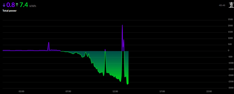

Echt weer typisch: vandaag heb ik de vaatwasser automatisch laten starten om 10u45 (in het begin 10 minuten verwarmingscyclus aan 2000W). Zopas had ik de droogcyclus die een kwartier duurt (ook 2000W) en net op dat moment kwam er een grote donkere wolk voor de zon. Dus vanaf 11u had ik voortdurend ongeveer 2000W over, tijdens de droogcyclus kwam er zware bewolking en op het einde van de droogcyclus kon ik live op de grafiek zien dat de bewolking wegtrok (200W over) en 5 seconden daarna was de droogcyclus gedaan (terug meer dan 2000W over).
Dit is echt al zo vaak gebeurd. Tot op de seconde/minuut een grote donkere wolk op het moment dat een grootverbruiker start. Dat heeft me dus 0,3 kWh gekost. In euro's is dat niks, maar mentaal valt dat heel zwaar op zo'n zonnige dag :p En nog meer 'murphy': ik wilde intussen de airco verminderen (temperatuur verhogen), maar net nu is Melcloud niet beschikbaar.
Afbeeldingslocatie: https://tweakers.net/i/ND_vVOMDz9EAHSqCwlzvGNXIKzo=/800x/filters:strip_exif()/f/image/ZEITDlVRFlk59ZHJu2ztejMu.png?f=fotoalbum_large
[ Voor 12% gewijzigd door Verwijderd op 18-07-2024 13:35 ]
  • mawashigeri
Verwijderd schreef op donderdag 18 juli 2024 @ 13:21:
Dat is precies de reden dat geblaat over 'meer zelf verbruiken' moeizaam is in zijn algemeenheid. Andersom kan je gerust allerlei verbruik inplannen op te verwachten zonnige momenten, gaat gemiddeld meestal goed.
Daarna niet teveel meer naar kijken anders wordt je ongelukkig ;)
