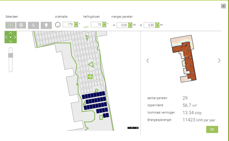

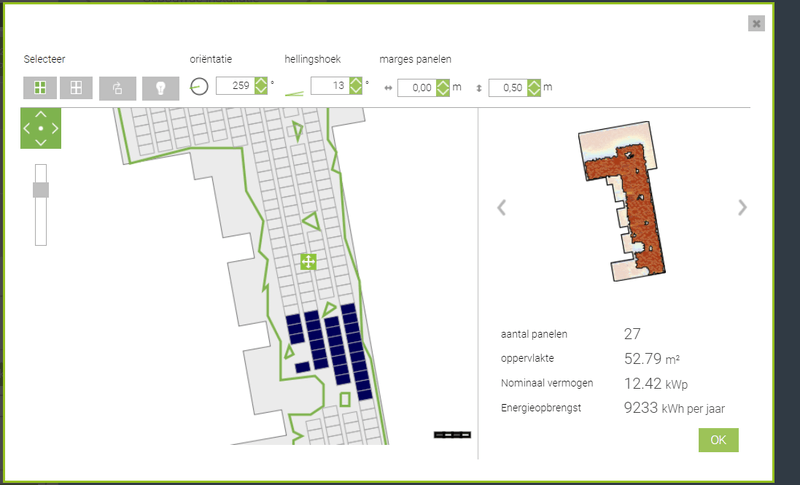

Hallo, Ik had al eerder om wat advies gevraagd, zoveel zonnepanelen mogelijk is inderdaad het beste. Over de omvormers en bevestigingsmateriaal twijfel ik nog en de orientatie.
Voor zoveel mogelijk zonnepanalen was mij oost-west aangeraden, maar het lijkt me dat ik op zuid meer zonnepanelen kan plaatsen, dan zuid gewoon doen toch?
Afbeeldingslocatie: https://tweakers.net/i/4vQYRr6pYu1tMBTCWp2xrXMeSEY=/800x/filters:strip_exif()/f/image/TtNnlF5XzJmzfaBiw9VWLXtZ.png?f=fotoalbum_large
Afbeeldingslocatie: https://tweakers.net/i/hOPHuawC8I49HchGyudEpBjrF90=/800x/filters:strip_exif()/f/image/20mck6FvwHmtqiVqL7jJVLXC.png?f=fotoalbum_large
Is het nog slim om nog een keer het dak op te gaan en te gaan meten wat voor montagemateriaal ik het beste kan gebruiken. (miss past er net een zonnepaneel minder op een rij bijv. of kan dat meestal naderhand nog bijbesteld/gemaakt worden. Ik wil de beugelflex gaan gebruiken, maar vind dat niet al te veel informatie van op internet.
Ik moet voor het bestellen het aantal rijen en zonnepanelen per rij weten, maar dat zou dan wel heel precies uit moeten komen allemaal.
Micro omvormers kan, maar ik verwchacht niet veel schaduw, en als ik het meteen volleg dan voldoet een string omvormer natuurlijk ook.
Twijfel wel nog of dat dit de beste manier is, gewoon genoeg zonnepanlen om met salderen op 0 uit te komen is natuurlijk sneller terugverdiend. Het is een gekocht appartement, maar het zou kunnen dat ze over 5-10 jaar op slopen over willen gaan (uitkopen bijv.), gebouw zelf is best oud en er wordt rondom volop appartementencomplexen gebouwd. Of zeggen jullie gewoon zoveel mogelijk zonnepanelen, en stel je voor het wordt gesloopt, gewoon afbreken en meenemen?

Ah oost-west kunnen ze natuurlijk wel tegen elkaar aan staan, maar of ik dan echte en rij extra kan plaatsen? Ook is alles op zonatlas in portrait opstelling, is er een site om wat beter te zien of ik portrait/landscape moet gebruiken en zuid of oost-west?
EDIT2:
Ik zal eens wat beter opletten, portrait/landscape kan ik gewoon kiezen op zonatlas. Vraag over zuid en oost-west blijft staan, kan er een extra rij bij komen als ze wat dichter op elkaar staan?
[ Voor 9% gewijzigd door jaricool op 05-06-2024 14:21 ]

@jaricool Zoveel mogelijk panelen / zo hoog mogelijk totaal Wp voor de laagste prijs per Wp.
Kijk naar de precieze maten, ook van verschillende panelen, en los de puzzel op.
Oost-West helpt hierbij, maar ook voor een beetje spreiding over de dag.
Met een half oog op afschaffing van saldering en voor een zo hoog mogelijk direct eigen verbruik.
Nog geen rekening houden met sloop, of je uitkoop wordt hoger, of je neemt het mee, of beide.
Maar appartement. Gedeeld dak. Heb je wel recht / toestemming om de panelen op het dak te plaatsen?
Ik zie graag overal zoveel mogelijk panelen, maar wens je er geen problemen mee toe.
edit: wat staat er in de splitsingsakte over het dak?

  • jaricool
  • Laatst online: 05-11 01:50
onetime schreef op woensdag 5 juni 2024 @ 15:20:
Dat komt wel goed, VVE voorzitter heeft zelf ook panelen op zijn stuk dak gelegd, met hem heb ik hierover contact. (zijn ook maar met een paar eigenaren <10)

@jaricool Ik denk dat je toch voorzichtig moet zijn, de voorzitter kan hier niet over besluiten, dat moet de alv doen. Veel mensen weten dit soort zaken niet.
