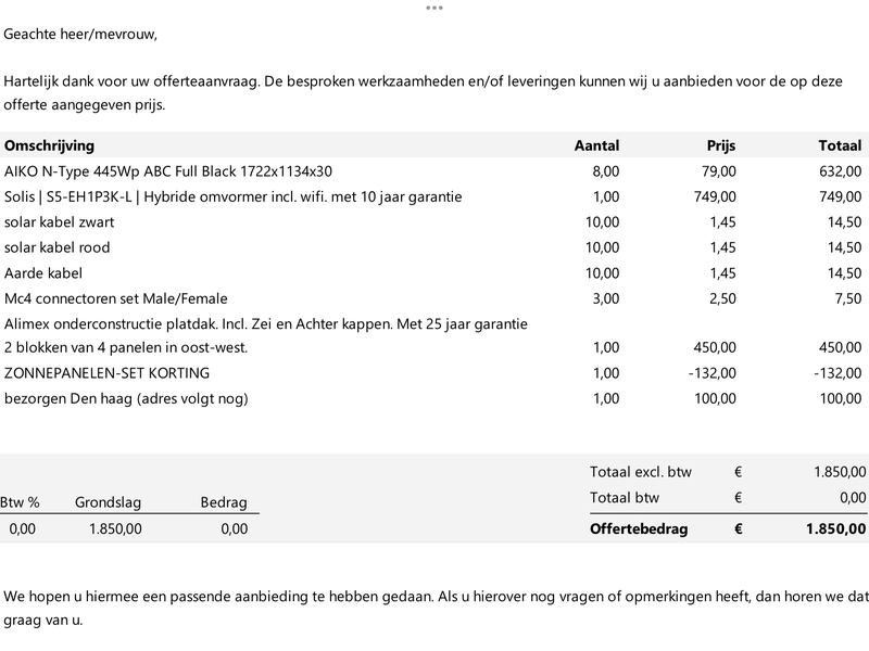

Beste tweakers,
Naast mijn huis staat een vrijstaande garage met een plat dat. Ik kan er 8 PV panelen op kwijt in een oost/west opstelling. Plan is twee strings te maken (oost en west), de panelen op 15 graden hellingshoek te leggen, de omvormer op een 16 ampere groep, achter de aardlek automaat en smeltzekering.
Er komen 2 maal 4 panelen in oost west, dus totaal 4 rijen van 2 panelen.
De garage ligt van oktober tot maart in de schaduw van het huis, niet optimaal maar daar is niets aan te doen.
Ik heb bijgaand voorstel ontvangen voor levering van een compleet systeem.
Afbeeldingslocatie: https://tweakers.net/i/TxPSgr-LMnc_JJy2KmrI64tlyZk=/800x/filters:strip_exif()/f/image/xSnrqXcMuH7LdZjSW3CT4fyY.png?f=fotoalbum_large
Ik ben geen expert, maar ik ben ook niet helemaal onhandig. Ik lees me al een tijdje in hier op het forum.
Ben ik hiermee compleet?
Zal wat AC kabels en materiaal nodig hebben nog.
Oh ja, ik heb een draaistroom meter, en een verbruik wat ruim boven de capaciteit van opwekken ligt, dus het einde van het salderen is geen probleem.
Alle feedback is welkom!

Dit is prima aanbieding- je krijgt 3560 WP voor 1850 euro.
Dat komt neer op €0.52 / WP.
Meeste aanbiedingen zitten hoger :)
voor wat betreft de onderdelen: het zijn niet de allerbeste merken, maar wat wil je voor deze prijs :)

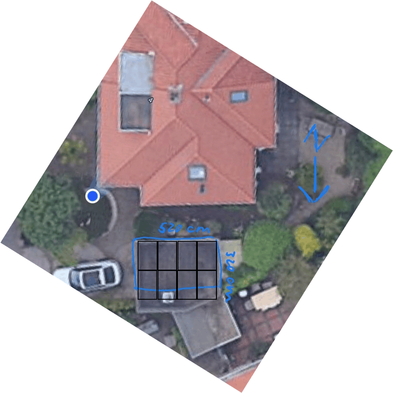

De reden dat het niet op het dak kan, is het dak zelf…. Meerdere (kleine) dakvlakken op het oosten (voorkant,) noorden en westen

kan je een sateliet fotootje geven van je huis? zodat we beetje in kunnen schatten hoe schaduw loopt - het lijkt erop alsof het dak zelfs boven de garage uitsteekt namelijk.
*liefst met garagedak maten erbij :)

Afbeeldingslocatie: https://tweakers.net/i/IMVlf0EDlALTEgxP0zSOWsaShEw=/x800/filters:strip_icc():strip_exif()/f/image/QTGTS4absbzvjlMeV2ySyLn7.jpg?f=fotoalbum_large
Maten garage
Lengte 520 cm
Breedte tot het daklicht is 320 cm
Ik heb het platte stuk van het dak gemeten met een marge van 20 cm vanaf de randen
Het dak steekt behoorlijk boven de garage uit, daarom is er geen zon inval vanaf oktober tot maart. Vanaf april tot en met september draait de zon over het huis heen en is er de hele dag zon. Nu om 20:30 uur ook nog.
[ Voor 34% gewijzigd door De fiscalist op 05-06-2024 20:22 ]

De omvormer kan veel goedkoper.
bijvoorbeeld : https://www.stralendgroen...tt-min-3000tl-xh-hybride/
+20 euro voor de tracking dongle: https://www.solar-bouwmarkt.nl/wifi-kit-voor-x-series.html dat scheelt al ruim 300 euro. Een hoop geld.

ik zie even de garage niet, of is het dat deel achter de auto?
Gezien je huis recht ten zuiden staat en heel veel hoger is, denk ik dat het geen optie is ...

Heb de foto hierboven even ingetekend met het antwoord op de vragen…;)
Een oost west opstelling zou in de winter toch niet echt wat opleveren, dus een wat lagere opbrengst over het hele jaar lijkt me acceptabel gezien de gunstige prijs.

computerjunky schreef op woensdag 5 juni 2024 @ 20:05:
Wat ik niet zie is gewicht voor die alimexx set.
Mooie site wel…tnx
8 Jinko Solar Tiger Neo all black N-Type 440wp a € 75 per stuk = € 600
Growatt MIN 3000TL-XH hybride € 415
Growatt ShineWiFi-X €25
Wat kabels en spullen erbij nog en dan zit ik onder de 1200
Beton dragers van De groot erbij, 12 maal €36 = 432
Bezorgkosten nog, dan scheelt het allemaal ook al niet heel veel meer.. ;(
Wel een heel ander systeem dan qua merken en spullen….

Ik mis even hoe hij ze wilt laten passen - wil je over de dakrand heen gaan?
Want je geeft aan 3.20 x 5.20
De panelen zijn 1.73 x 1.14
Normaal hou je minimaal 20 cm van dakrand...
Stel , je houdt die afstand niet aan, dan nog is 2x1.73 meer dan 3.20... Kan er over dat witte vakje heen gewerkt worden? En die schuine hoek, mag die ook bedekt worden? Want anders kom je ruimte tekort...
zie foto hieronder - de zwarte lijnen zijn op maat - je ziet dat ik redelijk van hoek tot hoek moet leggen wil ik er 8 op passen... met 15* heb je natuurlijk IETS minder ruimte nodig, maar dat is enkel de "smalle" lengte die iets korter wordt...
Als je over die hoek mag leggen zou ik zo ver mogelijk naar onder gaan , zodat je verder van je dak weg zit.
ps - het lijkt op de luchtfoto alsof er toch wel 2 a 3 meter tussen je dak en de garage zit...
Afbeeldingslocatie: https://tweakers.net/i/RpQ2DClrJdx_rY5Roff1y89w-PM=/x800/filters:strip_exif()/f/image/lmW0gMWSD10ghZLpv6ajCijs.png?f=fotoalbum_large
[ Voor 52% gewijzigd door 99ruud99 op 05-06-2024 21:01 ]

Dank voor het meedenken, het witte vakje is een daklicht en daar kan het paneel overheen, aan de andere kant is er ruim voldoende ruimte.
De 320 cm is tot het daklicht, de hoek zit een 30 cm verder nog, dat past precies met twee panelen en 20 cm vanaf de dakrand.
De lengte van de garage is genoeg voor 4 maal 114 cm + wat ruimte om er tussendoor te kunnen.
Ik heb de maten van de panelen op het dak zelf uitgemeten, 8 stuks past als ik er een een stuk over het daklicht heenleg. Dat is geen probleem.
De oost west oriëntatie van het dak is perfect,
De afstand naar het huis 350 cm.
[ Voor 44% gewijzigd door De fiscalist op 05-06-2024 21:24 ]

Het is de Growatt MIN 3600TL-XH geworden, die had ie nog liggen (nieuw). Voor € 450.Met een iets gunstiger mppt (idd vanaf 70 volt).
Totaal zonder de onderconstructie € 1251,50
Voor de onderconstructie bestel ik de betonnen dragers van De Groot beton in 15 graden
12 stuks met klemmen voor €466
https://www.degrootbeton....nnepaneel-steun-plat-dak/
Ben ik totaal 1.720 kwijt voor het hele spul.
Nu nog een fijne manier zoeken om alle spullen het dak op te krijgen… denk maar een liftje huren oid
Dank voor het meedenken, die growat scheel toch flink geld nog.

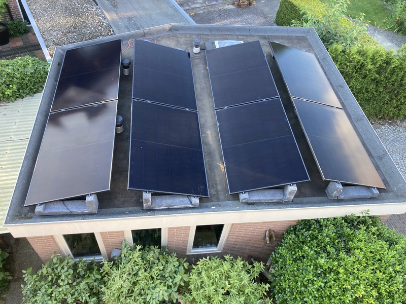

Afbeeldingslocatie: https://tweakers.net/i/0I-2be8J590nf7d7C0iHsQI0wZw=/800x/filters:strip_icc():strip_exif()/f/image/I2JCAl0d8kFtk0AwPY3qOlPf.jpg?f=fotoalbum_large
Het past…
Nu nog aansluiten, ik pak twee strings, oost en west op de growat omvormer. Dan heb ik twee sets aan rode en zwarte draden van de PV’s naar de omvormer.
Weet iemand toevallig of ik ook twee aarde circuits hebben moet hebben, of kan ik gewoon alle panelen doorlussen met de aarde? Aarde komt toch bij elkaar…

@De fiscalist Hoe heb je het nu gedaan met de aarde? Alles gewoon doorgelust?
  • De fiscalist
  • Registratie: Juni 2020
  • Laatst online: 19-10 14:44
ja, in feite wel. Alle panelen naar een aardeblok, van daar door naar de aarde aansluiting op de omvormer en door naar de aarde zelf.
