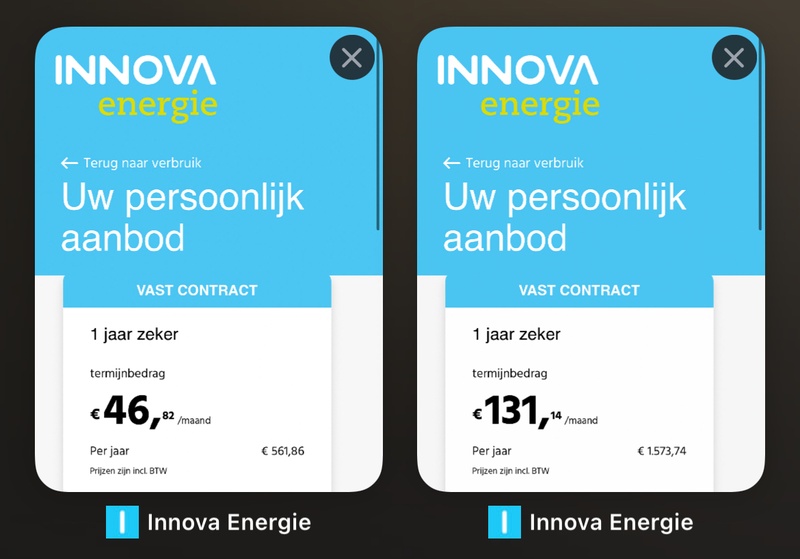

@JWT Als Innova moeilijk doet dan zijn er nog andere partijen. Geen tijd om het helemaal uit te pluizen, maar puur op basis van een eenvoudige berekening (3000kWh dal en 3000kWh piek / 6000kWh terugleveren (dus 100% salderen) komt de volgende indicatie naar voren;
Afbeeldingslocatie: https://tweakers.net/i/GiW071iKqx2Ynt90E1c-TNXEZB8=/800x/filters:strip_icc():strip_exif()/f/image/dpdoUR8xZU2T6NClZqS8xnGF.jpg?f=fotoalbum_large
Het aanbod links is mét PV. €455 teruglever kosten per jaar. €106,86 per jaar / €8,90 per maand zou het dus zonder boete zijn. Dus een factor 5,2 duurder per maand door de boete, maar nog altijd €84,32 goedkoper per maand dan wanneer je geen PV hebt.
Kies ik voor dynamisch dan geeft men als indicatie dat ik circa -€9 per maand ga betalen mét PV en €70 zónder PV. Maar dynamisch is natuurlijk koffiedik kijken. Gokken doe ik ook niet graag. Zonder boete zou het verschil hier ook veel kleiner zijn geweest (€20 per maand verschil).
Maar goed, dit gaat wellicht erg offtopic. Al met al lijkt het mij nog altijd rendabel/ interessant ol PV te plaatsen én om terug te leveren ondanks de boete. Het is alleen zuur van die €455 die je nu extra kwijt zou zijn. Als je dat een reden is geen PV te nemen is dat natuurlijk prima, maar het kost wellicht meer geld dan voorheen, het levert nog altijd meer op dan dat het kost.

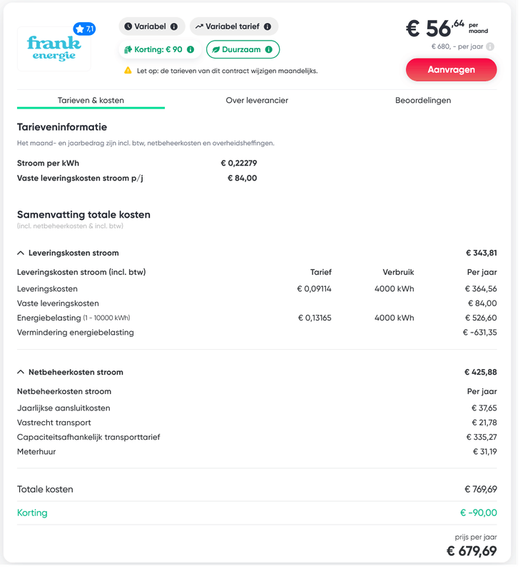

Edit: van overstappen.nl, berekend met 4000kWh jaarverbruik

mawashigeri schreef op maandag 27 mei 2024 @ 13:19:
Ze zitten nu op bijna 34ct/kWh terwijl b.v. Frank op 23ct/kWh zit, daar kan dus inderdaad wel wat af...
Die boefjes van de marketing toch, je wordt voortaan niet meer dubbel gen@@id ;)
Bij Frank variabel voor 23 cent? Zelfs de dynamische prijs staat momenteel hoger bij hun.

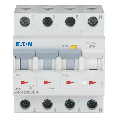

Ik ben panelen aan het installeren met een Growatt MIN 3000 TL-X omvormer erachter. Ik heb ik een type A alamat erbij besteld maar nu begrijp ik dat voor zonnepanelen een type B nodig heb, tenzij de fabrikant verklaart dat er geen DC lekstromen hoger dan 6mA kunnen optreden.
Nu heb ik deze pdf gevonden waarin dit verklaard wordt voor verschillende Growatt omvormers, maar helaas niet voor de MIN 3000 TL-X.
Ik heb de handleiding van de MIN 3000 TL-X er op nagekeken, en het enige wat ik daarover kan vinden is dit:
During feed-in operation, a leakage current flows from the cells to earth, the size of which depends on the manner in which the PV modules are installed (e.g. foil on metal roof) and on the weather (rain, snow). This "normal" leakage current may not exceed 50mA due to the fact that the inverter would otherwise automatically disconnect from the electricity grid as a protective measure.
Kan iemand me vertellen of ik inderdaad een type B alamat moet hebben?

pnsj schreef op dinsdag 28 mei 2024 @ 22:19:
Allereerst: ik ben geen elektricien!
123groepenkast zegt dat B verplicht is. Hager zegt hetzelfde. Die dingen zijn wel idioot duur zo te zien.
Ik heb even gekeken wat er bij mijzelf in zit (door de installateur aangelegd), en dat is een Eaton 120656 (Modelcode: mRB6-16/3N/B/03-A) voor een SE6K 3-fase omvormer van SolarEdge.
Dit is gewoon een type A volgens de datasheet.
Meestal hebben moderne omvormers wel een DC lekstroombeveiliging, zover ik weet. Ik zie in de specsheet van jouw omvormer wel staan: "Residual-current monitoring unit: YES". Maar of dat DC residual current is, dat staat er niet bij, en ook niet hoe hoog.
