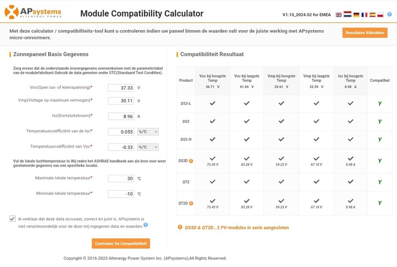

Zijn er mensen met APS ervaring in dit topic?
Bij een kleine oude installatie is de omvormer stuk gegaan en vervangen door een APS DS3D 1-fase micro omvormer. Er zitten 4 oude panelen (2 strings van 2) op aangesloten. Dit lijkt met weinig zon prima te werken maar als er meer vermogen wordt opgewekt niet meer. Zie screenshots
De panelen zijn Sunrise SR-P660250,
specificaties: 250W / Isc 8.96A / Voc 37.33V / Imp 8.3A / Vmp 30.11V / 60 cells
Volgens de datasheet van de omvormer hebben beide MPPT een bereik van 52V-118V, met een string van 2 panelen kom ik op 2*37.33V of 2*30.11V, beide in het bereik van de MPPT (aan de onderkant, maar toch). Is er iets wat ik niet begrijp waardoor dit niet werkt?
Afbeeldingslocatie: https://tweakers.net/i/CXpl9KOYe0w3UjxO4MIYf1tBxtY=/232x232/filters:strip_icc():strip_exif()/f/image/ZOflVjXLPmHbbdrHIkt92ptf.jpg?f=fotoalbum_tileAfbeeldingslocatie: https://tweakers.net/i/EYWu3VL7n9r3-W18wP8jZLCZNwg=/232x232/filters:strip_icc():strip_exif()/f/image/kHmdvkvxIw8yy86HWRLuk6NW.jpg?f=fotoalbum_tile
[ Voor 112% gewijzigd door Medjai op 14-05-2024 14:01 . Reden: plaatjes toegevoegd ]

@Medjai Heb je al rekening gehouden met de temperatuur coëfficiënt en de temperatuur?
  • Medjai
  • Laatst online: 08:27
onetime schreef op dinsdag 14 mei 2024 @ 15:46:
Als je bedoeld dat bij zomerse temperaturen de efficiëntie lager is dan lijkt me dat niet de issue hier? In de screenshots is te zien dat het vermogen eerder tot 500W ging en nu niet meer boven de 50W komt (voor de 4 panelen samen).
Maar misschien begrijp ik je niet helemaal?
Ik heb nog even gezocht en een spec sheet van de panelen gevonden. Daar staat temp coeff Voc -0.33%/C en temp coeff Isc 0.055%/C
Ook een compatibility calculator van APS gevonden, als ik die invul komt uit dat het gewoon zou moeten werken:
Afbeeldingslocatie: https://tweakers.net/i/63eY69xUIFOFhltWqCIDgCHBOa4=/800x/filters:strip_icc():strip_exif()/f/image/P2l6KTaxFIphNZWBveAOtvzK.jpg?f=fotoalbum_large
Dat bedoelde ik inderdaad, nu dat het niet zou mogen zijn; wat is jouw netspanning?
Zowel op een bewolkte dag als op momenten van veel zon. Heb je veel panelen in de buurt?
  • Medjai
onetime schreef op woensdag 15 mei 2024 @ 02:01:
Goed punt, thanks! Dat ga ik in de gaten houden. Er is nog een tweede, grotere installatie van 5kW. Dus de netspanning zou best het probleem kunnen zijn. De APS app geeft die info helaas niet, maar de slimme meter en de andere omvormer wel, dus dat is een begin.

Met deze link zie je wel het grid-voltage
http://jouw lokale omvormer ip/index.php/realtimedata

Medjai schreef op dinsdag 14 mei 2024 @ 16:09:
De spec van de DS3D die ik hier voor me heb geeft een MPPT range van 68-90V... Dan komt het echt op het randje
gasloos Nibe F2120-20, 23kWp APS, BMW i4 e40, Victron ESS 3ph 75kWh 8kWp op MPPT

Srednier schreef op zondag 19 mei 2024 @ 21:18:
Oh vreemd, waar heb je die spec vandaan dan? De datasheet die ik via deze link staat 56-90V

Medjai schreef op maandag 20 mei 2024 @ 14:31:
Dat is te gek voor woorden...
https://vdh-solar.nl/p-aps-ds3d-3w-20-jaar-garantie
Afbeeldingslocatie: https://tweakers.net/i/430S5BfRr4SWnFD9afaJBcQG1y4=/800x/filters:strip_exif()/f/image/mpBsfr9JZy0GCpNjRudQLABX.png?f=fotoalbum_large
Ik weet niet wat (3W) betekent in het type, die staat wel bij de link op VDH, maar in de datasheet van APsystems wordt er niets over gezegd. Misschien heeft de DS3D wel weer verschillende varianten om het nog ingewikkelder te maken
