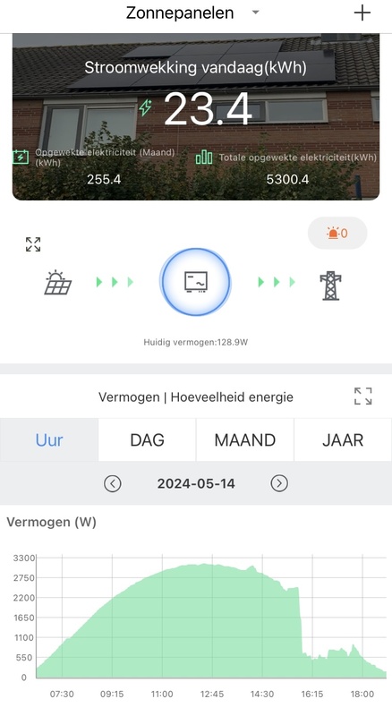

Afbeeldingslocatie: https://tweakers.net/i/Rk7_sTHrap7YzowghgtVZ-tryxU=/x800/filters:strip_icc():strip_exif()/f/image/j3ACuLbPqu9NXkHx1ZBio6sV.jpg?f=fotoalbum_large
Een zevenpunter in zicht, maar toch weer zwaar bewolkt vanaf 15:30 uur. Maar met een 6,43 kwh/kwp mag je niet klagen.
Waddinxveen ZZO 3700wp

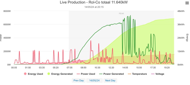

Raar dagje

Wat voor pieken heb jij in je verbruik, is dat een warmtepomp?

Get!em schreef op dinsdag 14 mei 2024 @ 20:49:
Nee die staat uit
https://pvoutput.org/intr...038&sid=48485&dt=20240514
Die pieken zijn waarschijnlijk de 3 boilers, warmen vaatwasser of wasmachine en de koffie automaat.

Afbeeldingslocatie: https://tweakers.net/i/ioyfHFYRpDVJ2yUhD8rpD-qHNv0=/x800/filters:strip_exif()/f/image/aPd9WyvPYd6deboFGO0PhcE6.png?f=fotoalbum_large
Helaas trekt er veel bewolking over op het moment.

Geen verkeerde dag vandaag. Alleen na 16 uur donker en regen.
4,34kWh/kWp
Afbeeldingslocatie: https://tweakers.net/i/JCdI4MJN_nVAZO_7TGvMgIP47iE=/x800/filters:strip_icc():strip_exif()/f/image/MXm9LQSHYpDrl9UuLhIeVXHK.jpg?f=fotoalbum_large
Kennemerland 4,4kWp Z
De eerste helft van mei zit er op. Gemiddeld tot nu toe 5,2kWh/kWp.
[ Voor 6% gewijzigd door Albert Duin op 15-05-2024 18:42 ]
