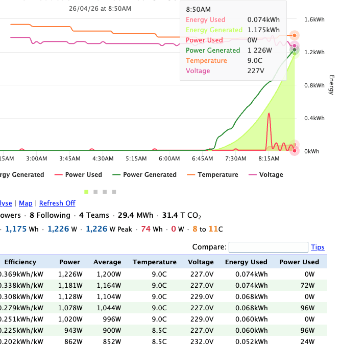

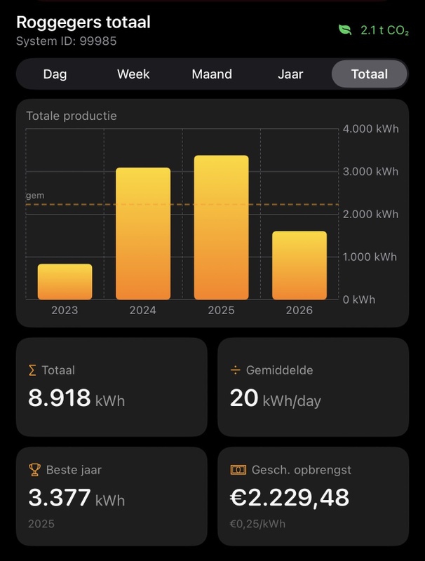

Ik heb wel een bugje volgens mij. In de totalen zie ik vreemde waardes. Zie screenshots:
Pvpoutput:
Afbeeldingslocatie: https://tweakers.net/i/A4AOMdGhqyoo8XAQ6B_Xn_mhyjg=/800x/filters:strip_icc():strip_exif()/f/image/t7fq9G51zCVmx5qKyOf8Ag5I.jpg?f=fotoalbum_large
App:
Afbeeldingslocatie: https://tweakers.net/i/9RnZS3-_OUqDbAiJvmZ6uBrTAhE=/x800/filters:strip_icc():strip_exif()/f/image/rJsmQmamNhbCv5JrGZXKDGnK.jpg?f=fotoalbum_large
Ik neem aan dat hier de generated waarderen moeten staan? Bij de overige grafieken klopt dit wel.
En ik mis denk ik nog de mogelijkheid om naar en voorgaande periode maand/jaar te swipen oid.
Maar ziet er top uit voor een eerste versie! :)

Bedankt voor de screenshots!
Zou het kunnen dat dit een "Parent" account is met children?
In dit geval is de oorzaak dat de PVOutput website alle child-systemen optelt, maar de API retourneert voor het parent System ID niet alle dagrecords. Vandaar het verschil: ~8.900 kWh in HelioPeak vs ~20.400 kWh op de website. Dit is een beperking van de PVOutput API, niet van HelioPeak.
Workaround: voeg de individuele child-systemen apart toe — dan zou de data per systeem wél compleet moeten zijn.
Ik zou dat kunnen opvangen door in de app de beperkingen te doen (automatisch samenvoegen van child-systemen staat op de roadmap, maar zal eerder voor v2 zijn)..

Ik heb idd 1 account met daarin 4 systemen. Deze stuur ik allemaal afzonderlijk vanuit Home Assistant naar PVOutput. Er is volgens mij geen patent/child systeem.
Ik heb de andere systeemid’s ook eens toegevoegd en dan zie ik ook daarbij afwijkende en te lage waardes bij de totalen. Ik ben geen donateur (wel geweest) en ik heb bijna het idee dat je misschien door api restricties niet alle maanden hebt kunnen ophalen oid?
Edit: ik mis idd ook maanden bij de “Jaar” kolom:

ok, ik kijk het nog eens in detail na, als je geen parent/children hebt, dan zou het in principe niet mogen verkeerd lopen, API restricties zijn potentieel mogelijk, want er moeten redelijk wat queries gemaakt worden op de historische data (eenmalig) in te laden. Zal eens testen met uw data en laat nog iets weten!
Update: Denk dat je een potentiële bug hebt ontdekt (waar ik niet tegenaan gelopen ben omdat ik een donateurs account heb)
Mogelijk scenario:
Eerste keer laden , de api call splitst de historiek op in 120-daagse chunks (omdat de API niet meer toestaat).
Bij een gratis PVOutput account (60 req/uur) kan een van die chunks potentieel falen door rate limiting.
De data die wél succesvol opgehaald werd, wordt opgeslagen in de cache.
Bij de volgende keer laden leest de app de cache, maar ziet dat er data aanwezig is en haalt alleen recente dagen op (omdat hij denkt dat de rest reeds binnengehaald is).
Tijdelijke workaround:
Systeem-ID verwijderen en op een rustig moment (wanneer je nog geen andere API calls hebt gedaan), systeem-id opnieuw toevoegen (als je net dat beetje overschot hebt qua API calls kan het lukken).
Ik probeer het te simuleren en als het effectief een bug is, dan asap te fixen voor volgende versie.
Update: Lijkt me effectief een bug te zijn, ik ga kijken om een soort retry mechanisme in te bouwen, hetwelk "gaten" in de data detecteert en die dan (al dan niet in stukjes) binnenhaalt. Dus indien API rate limit bereikt, wachten tot wanneer er weer calls mogelijk zijn, data aanvullen ... en dit zolang tot wanneer alle data aanwezig is. Klinkt makkelijker dan het is ;-)

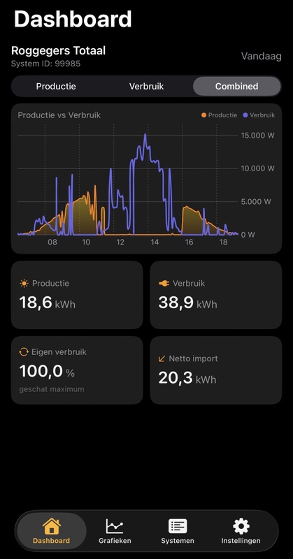

sdetroch schreef op zaterdag 18 april 2026 @ 18:28:
Dat ziet er inderdaad maar raar uit :)
Ik heb zelf geen consumption in pvoutput, dus met fake data getest en ben dit niet tegen gekomen. Bedankt voor melden, neem ik mee naar v1.2.1
Dag/maand/jaar grafieken (consumption en combined) zien er wel goed uit?
Alleen de dag ziet er niet goed uit, de 0 lijn ligt lager. de week/maand/jaar/totaal zijn wel goed
Afbeeldingslocatie: https://tweakers.net/i/F1_Hc8zktdsfk1_g8ULsnloNeqE=/234x176/filters:strip_exif()/f/image/AZ6qhVZO0S3OKGgqoVzL55Wf.png?f=fotoalbum_medium
[ Voor 11% gewijzigd door klump4u op 18-04-2026 18:34 ]

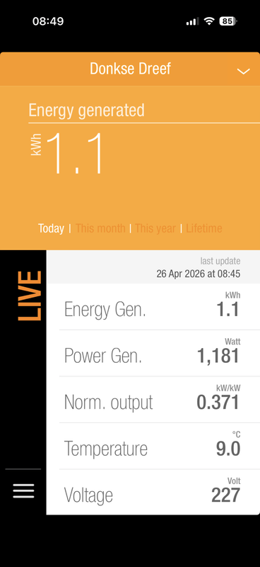

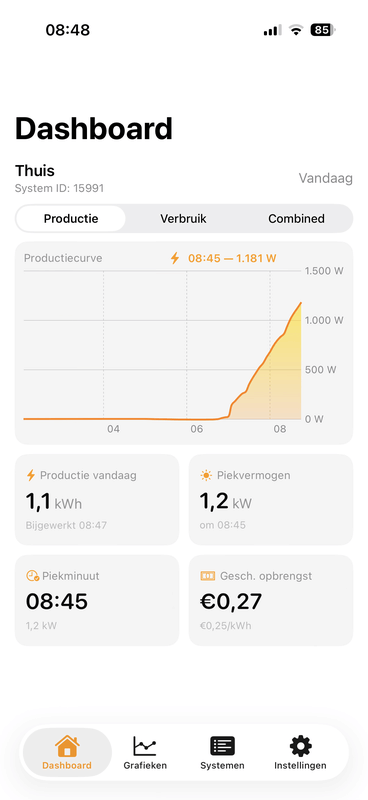

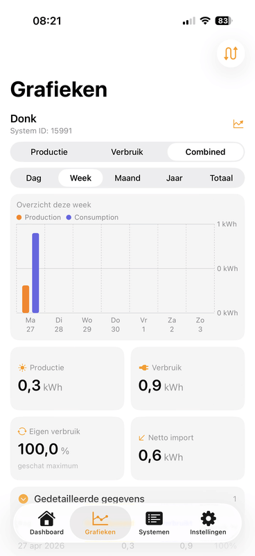

Is het mogelijk om in het dashboard overzicht ook het verbruik etc te laten werken? Ik krijg:
Afbeeldingslocatie: https://tweakers.net/i/S4t23WcPg6RSyVJ3310st-oxmeg=/x800/filters:strip_exif()/f/image/9YarqaO7Cv45EvkL0gU8Hrz5.png?f=fotoalbum_large
Afbeeldingslocatie: https://tweakers.net/i/e8F7khQOevTerXzXwlIoAsKd8to=/x800/filters:strip_exif()/f/image/vOZV5yYTsBOHnIJAnR5heBto.png?f=fotoalbum_large
terwijl het bij PvOutput wel staat
Afbeeldingslocatie: https://tweakers.net/i/pOlt6XyjPuR4Oa8sMOdIImwn4l4=/x800/filters:strip_exif()/f/image/9hvUeKf9vv06601DbHmoTP4B.png?f=fotoalbum_large
Afbeeldingslocatie: https://tweakers.net/i/y3FcrvhFii5k-MB6hacK0N89ejw=/fit-in/4000x4000/filters:no_upscale():strip_exif()/f/image/lQteqmZNEpEBp24xSYNDufB6.png?f=user_large
[ Voor 5% gewijzigd door bing69 op 26-04-2026 08:56 ]

bing69 schreef op zondag 26 april 2026 @ 08:54:
Zit er toch al in.
Afbeeldingslocatie: https://tweakers.net/i/XMdoprqI7-M2Rrdj3edtPt-foLo=/234x176/filters:strip_exif()/f/image/7v606CyUF931u2yTXrHeMeok.png?f=fotoalbum_medium
Zou moeten werken, ik denk dat je nog niets ziet omdat er quasi geen verbruik is.
Kijk straks eens of de data verschijnt? Ik heb hetzelfde kort na middernacht door werking van batterij, bijna geen verbruik op de teller.
In de volgende versie wordt dat wel la iets beter opgevangen.
En in v1.5 of later zal ik bij waarden onder de 1 kWh, de data in W tonen denk ik. Door afronding blijven sommige tellertjes wat lang op nul staan (bij minimale afname van het net).
Wanneer jullie de app goed vinden (of niet, dat kan ook :) ), willen jullie even een Apple review invullen, is belangrijk voor de eerste weken van een nieuwe app. En hoe meer reviews, hoe meer gebruikers, hoe groter het enthousiasme om updates uit te brengen ...

Hier werkt “consumed” op het dashboard ook prima. Geeft wel een leuk beeld op zo’n dag als vandaag. De zonnepanelen schakelen hier automatisch uit bij negatieve tarieven.
Afbeeldingslocatie: https://tweakers.net/i/YCBiMAI6SxFqG462rOxj-LLfT9g=/x800/filters:strip_icc():strip_exif()/f/image/dEWDeZkgoiTRi5wSInPBIwQs.jpg?f=fotoalbum_large

15kW op zijn piek, je moest iets verdienen aan die negatieve tarieven zeker :)
In BE moeten we dat niet meer doen na invoeren van "capaciteitstarief".

In Nederland is dat nog wel aantrekkelijk idd. Helaas komen negatieve niet zo vaak voor. :)
Ik heb er idd even gebruik van gemaakt (EV, Thuisbatterij, Warmtepomp boiler, wasjes, enz). :P

Dit is wat ik heb:
Afbeeldingslocatie: https://tweakers.net/i/FQYbfb3VP2OP5hw1XYlXr_zGMOM=/800x/filters:strip_exif()/f/image/i6dR2gCuHBkKxKlXrZnDi44Q.png?f=fotoalbum_large
Zo te zien ligt het aan mij? Dacht dat Power Used zelfde als Consumptie was, maar wat is het dan?
Vreemde is dat ik het onder grafieken vanaf de week weergave wel zie:
Afbeeldingslocatie: https://tweakers.net/i/01EcqrdbbQmIQypqoz6zu5nsJBE=/x800/filters:strip_exif()/f/image/4d6mqyyOwt480sD6UcGNG2A7.png?f=fotoalbum_large

Mijn diagnose: jouw uploader stuurt naar PVOutput wel je dagelijkse cumulatieve verbruik (580 Wh = 0,58 kWh tot nu toe vandaag), maar geen live power-readings (watts op dit moment). PVOutput's response toont voor het instant-power veld NaN.
Waarom andere apps het wel lijken te tonen:
PVOutput's eigen website "Live" tab toont je daily-cumulative count via een ander mechanisme, niet via dezelfde live-status endpoint die wij kunnen gebruiken.
HelioPeak's Dashboard kijkt naar live samples (instant power op dit moment), dat is leeg voor jou, vandaar "Geen verbruiksdata"
HelioPeak's Charts → Week / Month / Year werken wel voor jou omdat ze daily totalen gebruiken.
Wat je kunt doen om live consumption op Dashboard te krijgen:
Je uploader naar PVOutput moet ook instant power (v6 parameter) rapporteren, niet alleen daily energy (v8).
Concreet:
Als je Home Assistant gebruikt: check of "publish power" aan staat voor je consumption sensor
Als je een script of integratie gebruikt: in elke addstatus.jsp call moet ook v6=<watts> staan, niet alleen v8=<watthours>. Mogelijk kan je smart meter / energy monitor zelf instant power kunnen rapporteren?
Dit zou je voor alle PVOutput-apps verbeteren, niet alleen HelioPeak.
Workaround tot dan: gebruik HelioPeak's Charts → Week / Month / Year voor je consumption-analyse. Daar werkt alles voor jou.
In theorie zou ik daar rond kunnen werken om andere velden uit te lezen, maar dat volgt niet de specificaties en best practices van pvoutput, dus dat is geen mooie oplossing en slecht onderhoudbaar naar de toekomst toe. Wat ik wel zal doen is de melding in de app iets specifieker maken, zodat users met dit probleem weten dat de oorzaak ligt aan de uploader die de juiste velden (of geen) vult bij pvoutput, dat maakt het troubleshooten iets eenvoudiger.
Kan mijn verhaal kloppen als je naar uw installatie en uploader kijkt?

Wat me wel opviel is dit: als ik in de grafiek naar “Jaar” ga toont hij niet de werkelijke kWh’s van april “25. Ik vermoed dat april “25 misschien een onvolledige maand wordt? Zie screenshot.
Afbeeldingslocatie: https://tweakers.net/i/4Wv-dP2IFhB_LCDh1ZN2CsX8aWM=/x800/filters:strip_icc():strip_exif()/f/image/p8N9z1N26zwXVpuL90MFnuIO.jpg?f=fotoalbum_large Hier toont hij dus 799 kWh bij april 2025.
Als ik dan naar “Totaal” ga en daarna 2025 aankies krijg ik dit:
Afbeeldingslocatie: https://tweakers.net/i/Y_qsUTzRqeEleVZhV8Ofqepp-KY=/800x/filters:strip_icc():strip_exif()/f/image/AJfECid6E1Hr6hd6C4wdiMST.jpg?f=fotoalbum_large Dan is de opbrengst van april 2025 1045 kWh.
ik vermoed dus dat de eerste maand van de standaard jaargrafiek soms een deel van een maand is. Dat zou altijd een hele maand moeten zijn denk ik.

Goede observatie, dank je wel voor het melden.
Je hebt gelijk: de Jaar-grafiek toont in "Rolling"-modus inderdaad de laatste 13 maanden vanaf vandaag, en dat betekent dat de oudste maand-bar (april 2025 in jouw geval) maar gedeeltelijk wordt opgeteld, alleen vanaf de cutoff-datum (~7 april). Bij de drill-down vanuit Totaal naar 2025 zie je de volledige april omdat dat een echte kalenderjaar-view is.
Dit is geen verkeerde data, maar wel verwarrend kwa UX. Ik zet een verbetering op de planning voor de volgende versie waarbij de eerste maand-bar altijd een volledige maand zal vertegenwoordigen.
Tijdelijke workaround: in Instellingen kiezen voor "Calendar" mode in plaats van "Rolling". Dan toont Jaar altijd 1 januari t/m 31 december van het huidige jaar (= alleen volledige maanden).

Versie 2.2 ingediend bij Apple, dewelke dit issue zou moeten oplossen. Daarnaast nog enkele andere fixes en kleine functionaliteit toevoegingen (gedetailleerde release notes op website).

Alles lijkt normaal te werken, alleen geen charts in de weekly weergave…
Iemand anders last van?
