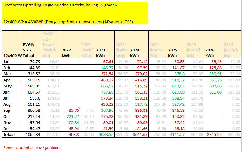

Goede maand inderdaad, alleen 2022 was nog iets beter.
Afbeeldingslocatie: https://tweakers.net/i/h19n8sFzC8Z6z4UEpl7roJ8xrbA=/fit-in/4000x4000/filters:no_upscale():strip_exif()/f/image/3WGBxEClTtSBCsgOGVhpvRvV.png?f=user_large
Afbeeldingslocatie: https://tweakers.net/i/D7nw-Vh18MKFClEk0AQqR2iAEZo=/800x/filters:strip_exif()/f/image/7lX1SS6shZGUdoEniX8LH3XK.png?f=fotoalbum_large

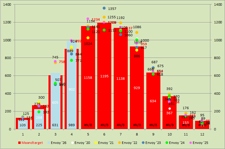

April '25. Top maand!!! Nieuw maandrecord voor de maand april zat er net niet in. Vanaf 1999 is de globale straling in april 2 keer net iets beter geweest. Sinds mijn panelen op dak liggen is het wel de beste april. :P .
MaandTarget202020212022202320242025
Jan125 (15) 125 (15) 122 (14)119 (14)134 (16)124 (14)
Feb268 (31) 300 (35)275 (32)257 (30)192 (22)262 (30)
Mar605 (70) 507 (59)745 (86)499 (58)510 (59)758 (88)
Apr902 (105) 924 (107)889 (103)844 (98)771 (89)992 (115)
Mei1158 (134)1024 (119)1154 (134)1141 (132)1121 (130)0 (0)
Jun1195 (139)1209 (140)1255 (146)1357 (157)1112 (129)0 (0)
Jul1138 (132)275 (32)1108 (128)1192 (138)1060 (123)1100 (127)0 (0)
Aug929 (108)1018 (118)886 (103)1086 (126)917 (106)1000 (116)0 (0)
Sep634 (74)666 (77)654 (76)675 (78)687 (80)618 (72)0 (0)
Oct367 (43)231 (27)349 (40)392 (45)332 (39)370 (43)0 (0)
Nov153 (18)162 (19)157 (18)176 (20)145 (17)145 (17)0 (0)
Dec91 (11)89 (10)82 (9,5)95 (11)78 (9)64 (7)0 (0)
Totaal7566 (877)2443 (283)7325 (849)8055 (933)7438 (862)7138 (828)2136 (248)
Afbeeldingslocatie: https://tweakers.net/i/VpkstOPvZlIez10pk0T7uF9uA0M=/fit-in/4000x4000/filters:no_upscale():strip_exif()/f/image/CDQQAdqeQqqOw5b8V00EpteV.png?f=user_largeAfbeeldingslocatie: https://tweakers.net/i/Dqu2HwwB1qCyyNcR5VCTmsafkNY=/fit-in/4000x4000/filters:no_upscale():strip_exif()/f/image/FYLH4zDrrj01sHoW3bjsybk9.png?f=user_large
Elga | Valliant eco TEC plus VHR 30-34/5-5L | Kamstrup 602 |Nodo OTGW | Raspberry Pi 3B+/4B+|RFXcom rfxtrx433xl | UniFi netwerk | PVoutput 8.625 kWp

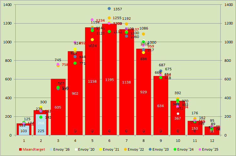

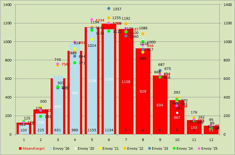

Mei '25. Prima maand!!! Nieuw maandrecord zat er net niet in. 2018 en 2020 waren nog net iets beter. Wat gold voor april geldt dus ook voor mei '25.
Mei1158 (134)1024 (119)1154 (134)1141 (132)1121 (130)1234 (143)
Totaal7566 (877)2443 (283)7325 (849)8055 (933)7438 (862)7138 (828)3370 (391)
Afbeeldingslocatie: https://tweakers.net/i/YuBtzfLSfM3Rk-TwABme2CxgfTc=/fit-in/4000x4000/filters:no_upscale():strip_exif()/f/image/oRJle9jpGGQ7kBfNxWqGEQWv.png?f=user_largeAfbeeldingslocatie: https://tweakers.net/i/-DgKGnr3YvoIdwe0p99JvuaRiR4=/fit-in/4000x4000/filters:no_upscale():strip_exif()/f/image/eqdOabvL3cwi9yEBwiDRggfE.png?f=user_large

12x JASolar 335 Wp (6x OZO en 6x WNW, GW3000D-NS, 10 graden helling), Zuid-Limburg
MaandPVGIS2019202020212022202320242025
Jan7359 (15)52 (13)49 (12)42 (10)42 (10)44 (11)
Feb11979 (20)118 (29)132 (33)125 (31)103 (26)133 (33)
Mar263322 (80)314 (78)339 (84)208 (52)251 (62)326 (81)
Apr416506 (126)420 (105)422 (105)357 (89)339 (81)441 (110)
Mei481611 (152)475 (118)556 (138)484 (120)427 (106)552 (137)
Jun508526 (131)532 (132)562 (140)610 (152)487 (121)580 (144)
Jul497519 (129)468 (121)561 (140)493 (123)488 (121)
Aug421454 (113)383 (95)494 (123)397 (99)461 (115)
Sep317329 (82)348 (87)349 (87)321 (80)366 (91)288 (76)
Oct192164 (41)146 (36)193 (48)210 (52)190 (47)172 (43)
Nov8878 (19)88 (22)73 (18)83 (21)70 (18)57 (14)
Dec5742 (10)4039 (10)35 (9)39 (10)37 (10)
Totaal3431860367734193764338031502076

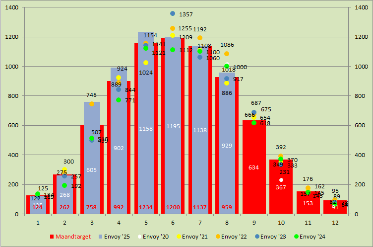

Deze maand op 0,9 kWh na het maandtarget gehaald :)

Afbeeldingslocatie: https://tweakers.net/i/IV1cqz-qrPceMKJG_3geqzNPtLA=/fit-in/4000x4000/filters:no_upscale():strip_exif()/f/image/3C5cQdeG6OoPLfLJ4Bo8560L.png?f=user_largeAfbeeldingslocatie: https://tweakers.net/i/n5vJ4l3VPMmztznUlutrV36bork=/fit-in/4000x4000/filters:no_upscale():strip_exif()/f/image/ztEYIKHxfn1yEYaVrR1IeJff.png?f=user_large

  • Copitano
  • Registratie: Februari 2018
  • Laatst online: 08-11 23:29
Copitano
Hoorn NH
September '25 heeft precies gedaan wat moest gebeuren. Maandtarget plus een beetje.

  • Copitano
Copitano
Hoorn NH
Na zoveel mooie maanden viel oktober volledig uit de toon. De voorsprong op 2022 is verdwenen als sneeuw voor de zon.
Jun1195 (139)1209 (140)1255 (146)1357 (157)1112 (129)1200 (139)
Jul1138 (132)275 (32)1108 (128)1192 (138)1060 (123)1100 (127)1137 (132)
Aug929 (108)1018 (118)886 (103)1086 (126)917 (106)1000 (116)959 (111)
Sep634 (74)666 (77)654 (76)675 (78)687 (80)618 (72)647 (75)
Oct367 (43)231 (27)349 (40)392 (45)332 (39)370 (43)304 (35)
Totaal7566 (877)2443 (283)7325 (849)8055 (933)7438 (862)7138 (828)7616(883)
Afbeeldingslocatie: https://tweakers.net/i/4w-5QGPYpgHGEikCifmE4_Bo32w=/fit-in/4000x4000/filters:no_upscale():strip_exif()/f/image/Zp2SCwK4DFEIvgR9LC3yLQLK.png?f=user_largeAfbeeldingslocatie: https://tweakers.net/i/8o6uP43IpZqtVD-7fdkI1BycPIg=/fit-in/4000x4000/filters:no_upscale():strip_exif()/f/image/Iim5hARyH6ZKIxqjRDVsWSEv.png?f=user_large
[ Voor 5% gewijzigd door Copitano op 01-11-2025 01:26 ]

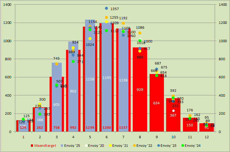

  • Copitano
Copitano
Hoorn NH
November '25 met de haken over de sloot een maandtarget plus een heel klein beetje.
Nov153 (18)162 (19)157 (18)176 (20)145 (17)145 (17)155 (18)
Totaal7566 (877)2443 (283)7325 (849)8055 (933)7438 (862)7138 (828)7772(901)
Afbeeldingslocatie: https://tweakers.net/i/pUi_6cj12kanqVKsz4EInOBf3QI=/fit-in/4000x4000/filters:no_upscale():strip_exif()/f/image/7g7hTmKIcvoYi87FOuGSiAPM.png?f=user_largeAfbeeldingslocatie: https://tweakers.net/i/4GpihzX0rgHOTuEX_jP8G0SKHhU=/fit-in/4000x4000/filters:no_upscale():strip_exif()/f/image/30qGY3PGCLI3Gf486m0ftuSa.png?f=user_large

Alweer even geleden, maar hierbij toch nog even de jaarcijfers. 3de beste jaar, een heel stuk beter dan vorig jaar in ieder geval.
Afbeeldingslocatie: https://tweakers.net/i/ivBdNleAvJYKQzH5pmo3JqPEbTQ=/800x/filters:strip_exif()/f/image/mNzde4lMQKm9tvlWE8GfVwRn.png?f=fotoalbum_large
Afbeeldingslocatie: https://tweakers.net/i/Lc0H3iPFzZqbc9cXeY4afTtw4fA=/800x/filters:strip_exif()/f/image/NF9lPWAd25SGrij7myXoWEKk.png?f=fotoalbum_large

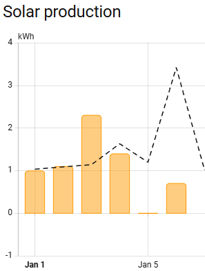

Zo mede oost-westgenoten. Hoeveel opbrengst hebben jullie deze week zoal? :P Afbeeldingslocatie: https://tweakers.net/i/tSLMBkDhyZAiHfGKaJD5w9BDoTc=/fit-in/4000x4000/filters:no_upscale():strip_exif()/f/image/uq4RC15Bs7AXxBJFsEegVxnj.png?f=user_large

JvS schreef op dinsdag 6 januari 2026 @ 12:02:
Zo mede oost-westgenoten. Hoeveel opbrengst hebben jullie deze week zoal? :P [Afbeelding]
Mwah.
Afbeeldingslocatie: https://tweakers.net/i/HGJ5DOcZWBRS3HVhw9bSEBXgvkI=/fit-in/4000x4000/filters:no_upscale():strip_exif()/f/image/gXhR7JOqUvUm1jWzX35uQ5AI.png?f=user_large
12x300W oost + 7x300W west. Het helpt niet dat er nog redelijk wat sneeuw op ligt. SolarEdge met een optimizer per paneel.
knipperendecursor.nl
  • JvS
  • Laatst online: 00:01
JvS
Ik heb hem zelf ook
Valt mee. Plat dak en 10/13 graden panelen?

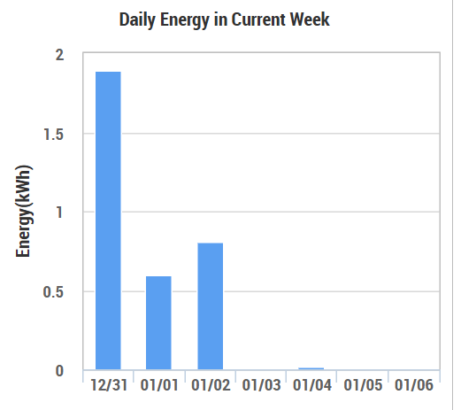

2026, slechte start:
Afbeeldingslocatie: https://tweakers.net/i/pGQ40WjbvdE4NzsZbUDNZbMstpA=/fit-in/4000x4000/filters:no_upscale():strip_exif()/f/image/G6iNGse1iOJdggx02K4D9Lpz.png?f=user_large

Met vertraging wegens een lange lekker warme vakantie. Hier in Nederland begint het energie jaar ondanks net iets boven gemiddelde zonneschijn heel slecht met veel sneeuw op de panelen.
MaandTarget2020202120222023202420252026
Jan125 (15) 125 (15) 122 (14)119 (14)134 (16)124 (14)103 (12)
Feb268 (31) 300 (35)275 (32)257 (30)192 (22)262 (30)0 (0)
Mar605 (70) 507 (59)745 (86)499 (58)510 (59)758 (88)0 (0)
Apr902 (105) 924 (107)889 (103)844 (98)771 (89)992 (115)0 (0)
Mei1158 (134)1024 (119)1154 (134)1141 (132)1121 (130)1234 (143)0 (0)
Jun1195 (139)1209 (140)1255 (146)1357 (157)1112 (129)1200 (139)0 (0)
Jul1138 (132)275 (32)1108 (128)1192 (138)1060 (123)1100 (127)1137 (132)0 (0)
Aug929 (108)1018 (118)886 (103)1086 (126)917 (106)1000 (116)959 (111)0 (0)
Sep634 (74)666 (77)654 (76)675 (78)687 (80)618 (72)647 (75)0 (0)
Oct367 (43)231 (27)349 (40)392 (45)332 (39)370 (43)304 (35)0 (0)
Nov153 (18)162 (19)157 (18)176 (20)145 (17)145 (17)155 (18)0 (0)

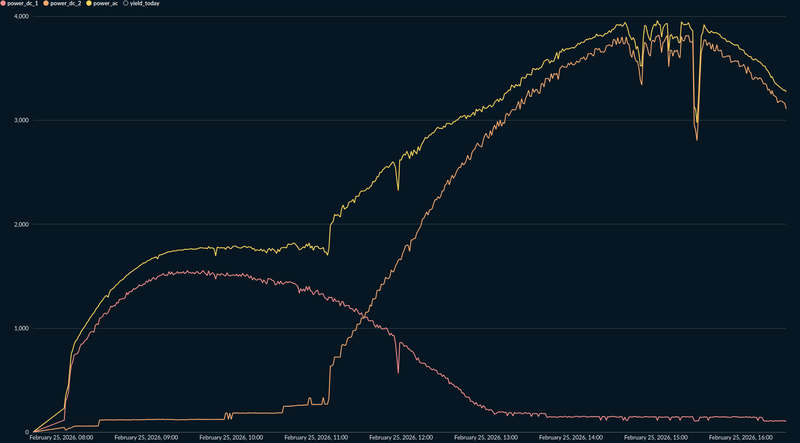

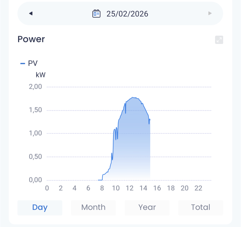

Ik heb net vier paneeltjes geplaatst in oost-west opstelling op de garage. Het zijn dubbelzijdige panelen, dus in theorie zou ik spiegels op het dak kunnen leggen onder de panelen voor meer opbrengst? (ik denk wel dat ik ruzie met de buren ga krijgen dan ;) )
Op dit moment is het niks, maar ik zit nu ook binnen met de lampen aan omdat het zo donker is buiten.
  • Marzman
Marzman
They'll never get caught.
Het is de eerste dag met zon, maar is het normaal dat je nu rond het middaguur een dipje krijgt? Misschien dat de zon dan recht boven de panelen hangt en niet op west of oost? Er was verder nergens schaduw te zien en de lucht is helemaal blauw :p

Ik heb een setje gekocht van vier panelen met een bevestiging voor oost/west en dat op de garage gelegd, maar als ik kijk op internet liggen veel oost-west panelen platter dan bij mij. Ik gok dat het 20 graden is. Even aankijken of het elke dag is en of het minder wordt als de zon minder laag staat.
Afbeeldingslocatie: https://tweakers.net/i/V2VNL8ctmDxUCHR1_ECEp6NtrSU=/x800/filters:strip_exif()/f/image/Cd568AzIapdRFGzRBjwZPVrv.png?f=fotoalbum_large
[ Voor 35% gewijzigd door Marzman op 25-02-2026 15:35 ]

Wat is je netspanning op dat piekmoment?
[ Voor 7% gewijzigd door ThinkPad op 25-02-2026 15:37 ]
  • Marzman
Marzman
ThinkPad schreef op woensdag 25 februari 2026 @ 15:37:
Dat moet je waarschijnlijk ik de omvormer bekijken? De dtu voor de wifi is nog onderweg.
Maar de omvormer is niet helemaal uitgevallen.
  • ThinkPad
  • Laatst online: 22:47
Afhankelijk van wat voor generatie (DSMR) slimme meter je hebt, kun je het ook in de Homewizard P1 terugzien (bij instellingen en dan de P1 meter). Volgens mij als je de historie wil zien moet je betalen.
Kan zijn dat hij niet helemaal uitvalt, maar gaat terugregelen.

ThinkPad schreef op woensdag 25 februari 2026 @ 15:56:
Je hebt gelijk, het is nu 228 V, volgende keer even op het moment kijken als het opnieuw gebeurt.

Marzman schreef op woensdag 25 februari 2026 @ 14:54:
nee, dat is niet normaal. Panelen liggen hier een stuk steiler (47 graden), maar als er geen schaduw is (van wolken ofzo), is hier nagenoeg geen dip bij de overgang van de achterkant van het huis naar de voorkant. De voorkant ligt op wzw, achter nno, en voor heeft ook meer panelen, daarom zijn de 2 lijnen niet echt symmetrisch.
zie grafiek:
Afbeeldingslocatie: https://tweakers.net/i/V-2TQD0xGRnXy7THdvrz9EIYmeY=/800x/filters:strip_exif()/f/image/i0szsypGJKnnVUPGr5MDbf4A.png?f=fotoalbum_large
[ Voor 5% gewijzigd door borft op 25-02-2026 17:10 ]

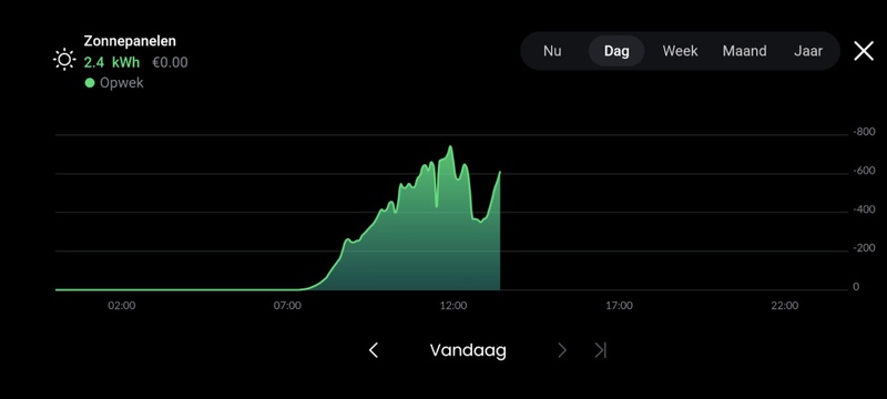

Ik heb het vandaag weer (iets minder extreem wel, misschien hielp het dat mijn vrouw aan het strijken was?), ik zie er weer geen schaduw er op vallen, homewizzard zegt 237 Volt. Morgen ben ik vrij, dan maar eens kijken waar precies de zon staat rond 12.15 uur en anders is het wachten tot ik de omvormer uit kan lezen denk ik.

Het lijkt erg op schaduw. Misschien dat er een sneaky strookje schaduw ongelukkig valt waardoor er relatief veel uitvalt.

Ik kan de panelen nu uitlezen, het zal inderdaad toch schaduw zijn. Het wordt elke dag minder dus ik laat het maar zo (kan ook niet zo heel veel verschuiven want ze passen net op het dak)
Feb268 (31) 300 (35)275 (32)257 (30)192 (22)262 (30)225 (26)
Dec91 (11)89 (10)82 (9,5)95 (11)78 (9)64 (7)95 (11)0 (0)
Totaal7566 (877)2443 (283)7325 (849)8055 (933)7438 (862)7138 (828)7867 (912)103 (12)
Mar605 (70) 507 (59)745 (86)499 (58)510 (59)758 (88)631 (73)
Totaal7566 (877)2443 (283)7325 (849)8055 (933)7438 (862)7138 (828)7867 (912)959 (111)

April 2026 heeft het goed gedaan hier in Hoorn. 110% target :P

  • Copitano
Copitano
Hoorn NH
Mei heeft precies gedaan wat het moest doen. On spot dus!

niet zo goed als 2025, maar wel weer boven PVGIS

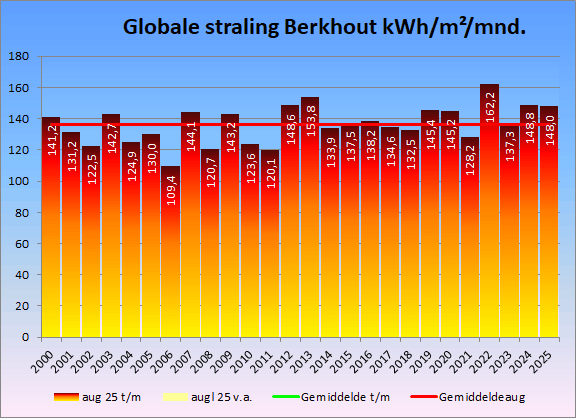

Afbeeldingslocatie: https://tweakers.net/i/J45-YrEmjlNfAu1PW6-ZMvXqK2o=/fit-in/4000x4000/filters:no_upscale():strip_exif()/f/image/nalEVOUVF9XhDEFD90Gdh2Da.png?f=user_large

Juni 5% onder target. Op jaarbasis precies op schema.
Apr902 (105) 924 (107)889 (103)844 (98)771 (89)992 (115)989 (115)
Mei1158 (134)1024 (119)1154 (134)1141 (132)1121 (130)1234 (143)1153 (134)
Jun1195 (139)1209 (140)1255 (146)1357 (157)1112 (129)1200 (139)1134 (132)
Totaal7566 (877)2443 (283)7325 (849)8055 (933)7438 (862)7138 (828)7867 (912)4236 (491)
Afbeeldingslocatie: https://tweakers.net/i/6K-OCWZUI-mvsZZ8rjHlxw8MzNo=/fit-in/4000x4000/filters:no_upscale():strip_exif()/f/image/h8R1O6hLapsT27y2zRXOVdE2.png?f=user_largeAfbeeldingslocatie: https://tweakers.net/i/HwXjSZbVYvfMwaShhHd4EU0C3Rw=/fit-in/4000x4000/filters:no_upscale():strip_exif()/f/image/D7XE7kuPbch25pYuDJEr0Z75.png?f=user_large

Juli doet bijna wat het moet doen. Gek genoeg was de globale straling net iets meer dan vorig jaar, maar de opbrengst net iets minder. Ik verdenk de temperatuur als oorzaak daarvan.
Jul1138 (132)275 (32)1108 (128)1192 (138)1060 (123)1100 (127)1137 (132)1131 (131)
Totaal7566 (877)2443 (283)7325 (849)8055 (933)7438 (862)7138 (828)7867 (912)5368 (627)
Afbeeldingslocatie: https://tweakers.net/i/1Y8c7Q7V5cZbdpzEz934QcpNiTs=/fit-in/4000x4000/filters:no_upscale():strip_exif()/f/image/u8brqylx4PhkmekGBl33i3lG.png?f=user_largeAfbeeldingslocatie: https://tweakers.net/i/j-GWhAeG9spTrdQYPWgPEZ4qH80=/fit-in/4000x4000/filters:no_upscale():strip_exif()/f/image/VWMFumkFPx6hepCm6n0f91Ho.png?f=user_largeCopitano in "Oost - west opstelling: jouw productie a..."

Augustus '26 net iets boven target. Prima dus.

September was niet best hier. Niet eens de 600 kWh aangetikt en dan nog ver onder target.
