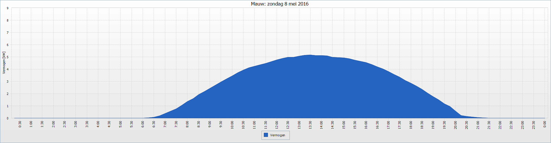

een random voorbeeld dag:
Afbeeldingslocatie: http://members.home.nl/vreeburg/imglang/tweakers/7juni2003.jpg
eigenlijk zou mijn omvormer best wel wat meer Wp kunnen gebruiken, alleen weinig dak ruimte over dus dat gaat lastig worden.

welke precies is lastig te zeggen.
maar, ik heb zelf nu een power-one PVI 3.0, die zou het prosumenten tarief krijgen van 3kW.
omvormer zelf doet 3480W als max bij mij thuis.
dat is iets meer als zijn specificaties, lol.
maar hij heeft nog een grens, per mpp doet hij maar 2000W
en die gaat soms wel even door naar de 2090W.

Na een jaar de monitoring aan de praat te hebben, kan ik ook wat leuke plaatjes laten zien.
Wellicht niet voor iedereen interessant, maar geeft volgens mij mooi aan hoe de opbrengst van een oost-west systeem met Flatfix fusion is, verdeeld over de dag en over het jaar.
Ik heb iedere maand een dag uitgezocht met redelijk onbewolkt weer en daar een screenshot van gemaakt.
Dit is dus geen gemiddelde, maar een indicatieve dag van die maand.
Zo is mooi te zien hoe hoog de top ligt in iedere maand en hoeveel uren per dag er opbrengst wordt geleverd.
Het tijdstip waarop de produktie boven de 1000W komt en er weer onder duikt, geeft een leuk beeld.
De eerste maanden was het systeem 7,5 kWp op een 7kw omvormer:
Opbrengst zonnepanelen 9-12
Opbrengst zonnepanelen 8-1
Opbrengst zonnepanelen 16-2
Opbrengst zonnepanelen 13-3
Opbrengst zonnepanelen 11-4
Opbrengst zonnepanelen 8-5
Opbrengst zonnepanelen 9-6
Per 1 juli een uitbreiding naar 8 kWp op dezelfde 7kW omvormer:
Opbrengst zonnepanelen 19-7
Opbrengst zonnepanelen 17-8
Opbrengst zonnepanelen 14-9
Opbrengst zonnepanelen 16-10
Opbrengst zonnepanelen 11-11
