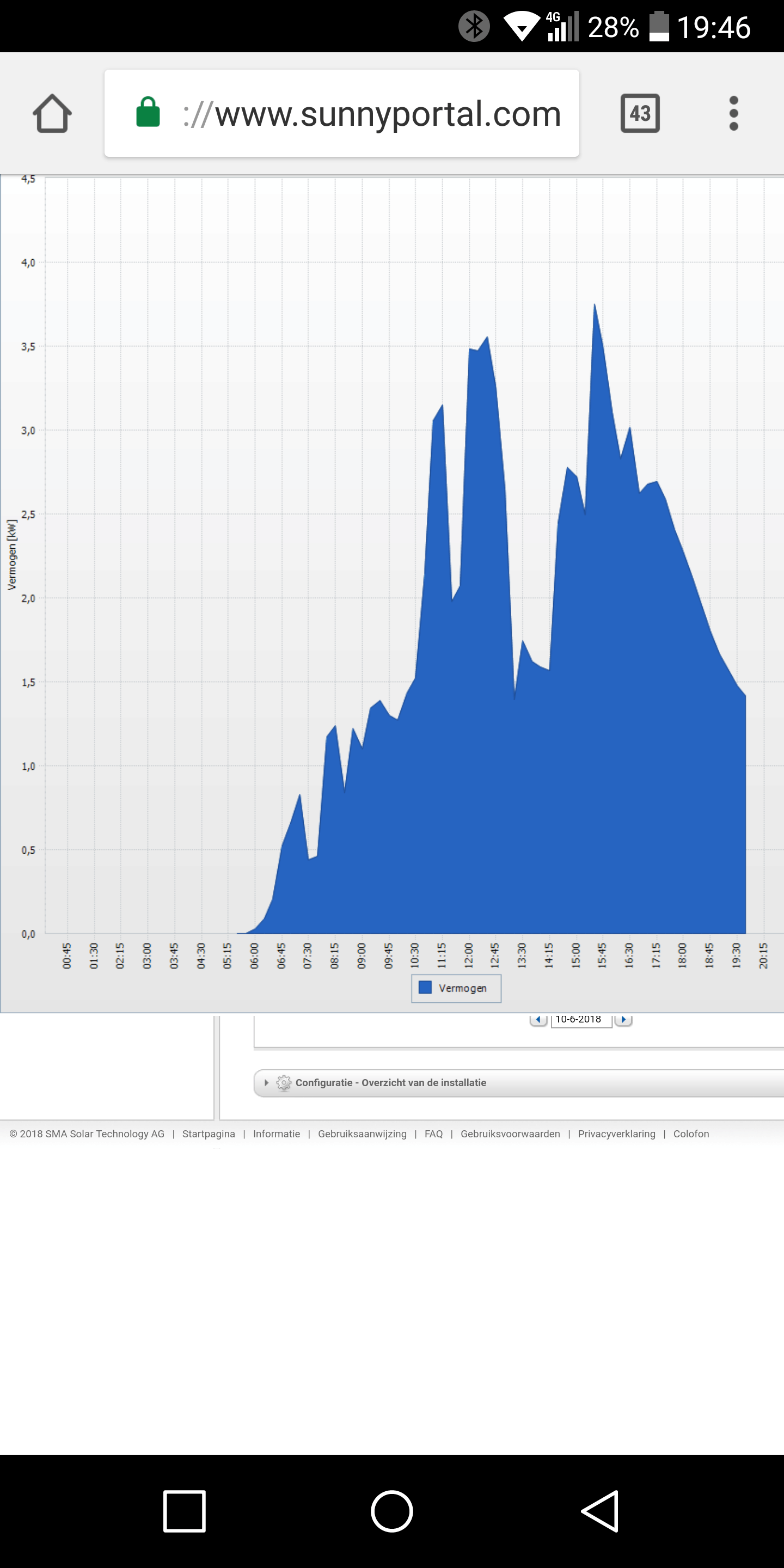

Vandaag zijn er bij mij 16 LG 320wp panelen geinstalleerd. Deze zijn aangesloten op een SMA 4.0 omvormer. Allemaal vrij goed gegaan volgens mij. De panelen liggen op een schuine dakkapel waardoor de hoek wat minder groot is dan van een normaal dak, ik weet helaas niet hoe groot de hoek precies is. 8 op oost en 8 op west.
Ik zit nu naar Sunny portal te kijken. Momenteel schommelt het over vermogen tussen de 2100w en de 2400w (18:00) De westkant staat vol in de zon en de oostkant krijgt ook nog zon. Is dit niet een beetje weinig?
Edit 18:30: momenteel zakt hij al weg naar zo'n 1700w.

  • AUijtdehaag
AUijtdehaag
@SaN
Als je kijkt naar de actuale gegevens van @wizzopa op 18.30 uur
https://pvoutput.org/intr...027&sid=21873&dt=20180609
Die haalt uit 7317 Wp toen 2556 watt.
Dat komt neer op 2556/ 7317 = 0,349
0,349 * 5120 (16x320) = 1786 watt
Niks aan de hand zou ik denken.
Maar het weer kan plaatselijk heel anders zijn natuurlijk.
Ook is het niet volledige zonkracht vandaag.

Ah dat is mooi. Bedankt.
Ik moet zeggen dat ik het toch nog steeds wel vreemd vind dat je, zonder optimizers, niet kan zien of alle panelen goed werken.
Ik kijk het gewoon een paar dagen aan. Voorlopig staat de wasmachine aan, en staat er nog steeds 0 watt op de Toon.

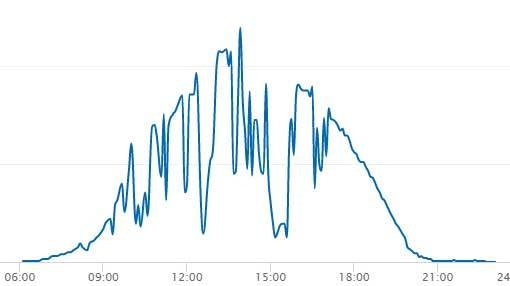

Lijkt erop dat het redelijk gaat?
10 juni
Zou de hoek om half twee voor beide kanten slecht zijn? Kan ook gewoon wat bewolking geweest zijn.
[ Voor 20% gewijzigd door SaN op 10-06-2018 19:50 ]
  • AUijtdehaag
AUijtdehaag
@SaN
Kijk jij niet iedere 10 minuten naar buiten dan of op https://nl.sat24.com/nl/nl/visual ? 8)
Zal wel een wolk geweest zijn...
[ Voor 3% gewijzigd door AUijtdehaag op 10-06-2018 19:56 ]

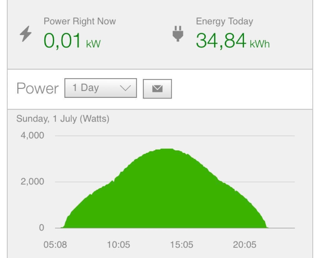

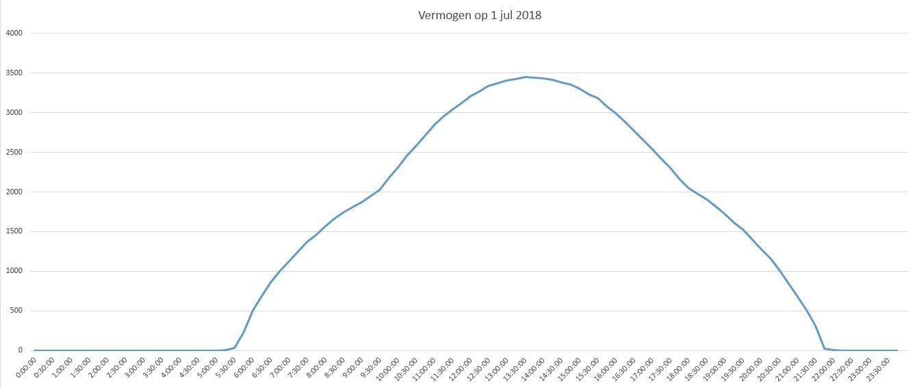

  • wizzopa
  • Laatst online: 22:23
SaN schreef op zondag 10 juni 2018 @ 19:48:
Oost en West met de zelfde hoek 35 graden en 3660Wp en 3650Wp. Op 6 juni
https://pvoutput.org/intr...027&sid=21873&dt=20180606
Op 8 juni https://pvoutput.org/intr...1873&dt=20180607&gs=0&m=1
[ Voor 9% gewijzigd door wizzopa op 10-06-2018 22:21 ]

Dat is een flinke installatie. Komt redelijk overeen met mijn dag volgens mij? Op de dip na dan. Maar ik ga er voor nu gewoon even vanuit dat dat een wolk was. Of zie jij iets anders?
  • wizzopa
Deze is van vandaag, https://pvoutput.org/intraday.jsp?id=24027&sid=21873. Smorgens veel bewolking daar na wisselende zon en wolken. Rustig blijven volgen met je logging en buienradar of iets dergelijks dan ga je van zelf het verband zien.

  • SaN
  • Laatst online: 24-11 19:47
SaN
Ja, ik was al even naar 10 juni gegaan inderdaad.
Ik blijf het apart vinden dat er een paneel kapot zou kunnen zijn, of verkeerd aangesloten, en ik daar nooit achter zal komen. Ik snap dat dat op te lossen was met optimizers, Mar om daar nou weer 16*€80 extra voor uit te geven...

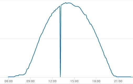

  • wizzopa
Card Nox schreef op dinsdag 7 augustus 2018 @ 23:25:
@Burgerman, daar heb je een paar valide punten. Nja, je wilt altijd het maximale eruit halen. Ik zal het eens even aankijken de komende dagen / weken. Nog even z'n Synology / python script zoeken zodat ik output naar pvoutput.org oid kan exporteren. Ben wel benieuwd naar 't verschil in opbrengst tussen Oost en west.
Het verschil tussen Oost 3650 Wp en West 3660 Wp.
https://imgur.com/JZNFlbp en https://imgur.com/eOX7AHx en https://imgur.com/tZ2VWs4

  • wizzopa
Card Nox schreef op zondag 21 april 2019 @ 16:03:
Dit zijn natuur glorie dagen voor ons pvpaneel bezitters. Wat me echter opvalt is dat ik niet meer dan 3000Wp opwek met mijn 4800Wp installatie. Is dit normaal? Ik dacht dat je Oost west tot 75% underscalen kon daarom had ik verwacht rond de 3600Wp op te wekken.
https://photos.app.goo.gl/aA1S7T1icxKKD6g47
De Stroom uit de omvormers van Oost en West op een top dag.
Afbeeldingslocatie: https://i.imgur.com/abfaK2O.jpg
En op de zelfde dag de productie.
Afbeeldingslocatie: https://i.imgur.com/6Wxkdzb.jpg
Installatie Oost 3650 Wp en West 3660 Wp.
PV- 8530Wp..... SWW- Atlantic 200….. WP- Daikin 3,5kW….. Foto’s.....

Afbeeldingslocatie: https://tweakers.net/ext/f/YwUxesbJrrSRerop5xG2AaZk/medium.jpg
opbrenst 1 juli
Leuk voorbeeldje van hoe mijn Oost west draait op een volle dag zon. zoal je ziet heb ik geen last van schaduwen. Helaas logt mijn PVI niet per MPPT dus kan ik alleen de totale output bekijken.
Met 5100wp op het dak komt er maximaal 3460 WAC uit de omvormer. Prima te doen met de 3680w omvormer.
[ Voor 9% gewijzigd door Solasurus op 11-06-2019 13:47 ]

Ik zie veel dips in de opbrengst grafiek, het ene plaatje is van afgelopen zaterdag, de hele dag onbewolkt. Hier zie je een keer de opbrengst naar 0 gaan. Het andere plaatje is van zondag, licht- tot onbewolkte dag.
Is dit normaal gedrag? De grafieken komen van m.ginlong.com.
Afbeeldingslocatie: https://tweakers.net/ext/f/iebPlFr2Y3AVoScFuNWCUdhA/full.jpg
Afbeeldingslocatie: https://tweakers.net/ext/f/9kAjuOBC03kyRjWBV6sXEDrp/full.jpg
[ Voor 22% gewijzigd door sjaakka op 01-07-2019 12:43 ]

@sjaakka, ja is normaal, heb ik ook.
