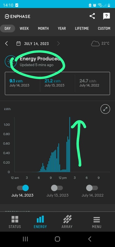

We hebben allemaal micro-omvormers... en hij is (schijnbaar) gisteren rond het middaguur afgeslagen. Ik was toen gewoon aan het werk, er gebeurde niks bijzonders en er werd weinig tot geen stroom gebruikt in huis. Wellicht de grondpomp die de tuin aan het besproeien was, maar die trekt hooguit een paar ampere en draait al jaren zonder issue.

Ik heb zojuist, om 18:40, de boel aangezet en hij klapt er gewoon weer uit na een paar seconden. Er staat nog wel zon op, maar uiteraard lang niet zo fel meer als eerst.
De enphase app laat zien dat alle panelen op het moment van uitvallen gewoon vergelijkbare opbrengst hadden, geen uitschieters.

Update:
er stond een controle van de panelen gepland voor vandaag, omdat Eneco dus recent die overname heeft gedaan en daar nu verantwoordelijk voor is. Ondanks mijn vele en verwoede pogingen om Eneco door te geven dat er dus ondertussen een (grote) storing is en ondanks de emailbevestiging van Eneco dat ze mijn storing hebben doorgegeven aan het installatiebedrijf, kwam de beste man compleet onvoorbereid ten tonele. Hier kon/kan hij uiteraard helemaal niks aan doen, maar omdat hij alleen was kon hij b.v. niet het dak op (ivm regels).
Hij heeft wel flink werk verzet! Hij is erachter gekomen dat de storing in 2 van de 3 fases zit, dat wil zeggen, de panelen zijn verdeeld over Oost (6 stuks) en West (18 stuks) wat dus resulteert in 1 'string' (niet echt, maar bear with me here) van 6 stuks en 2 strings van 9 stuks. Het blijkt dus dat de storing in één van de strings op de westzijde zit, en die heeft hij dus nu ook losgehaald in de PV doos in de garage waar ze samenkomen. Ik heb dus nu wel weer opbrengst, maar dan maar via 15 panelen. Soit, beter dan niks.
De Envoy moest een tijdje nadenken om de achterstallige data te uploaden (dat was ook zichtbaar in de app met de melding 'uploading data, please wait for results' en op moment van schrijven hebben we sinds de monteur de boel aan de praat kreeg weer 2.4kwh op de meter in de app staan, met de 'warning' dat er 9 microinventers niet reageren (de string die hij los heeft gehaald).
Hij kon echter niet in de Envoy komen via zijn installateurs-app. Hij was correct verbonden met het Envoy wifi kanaal van het apparaat maar kon geen connectie maken om het ding uit te lezen. Geen idee waarom, hij wist het zelf ook niet.
Er moet dus een vervolgafspraak komen. Het vervelende is dat Eneco 1) echt heel slecht bereikbaar is via telefoon 2) totaal niet op email reageert en 3) ook niks hebben doorgegeven over de storing aan de monteur ondanks toezeggingen daartoe.
Werkelijk waar, wat een schurftbedrijf, ik heb ze ongewenst erbij gekregen, ik heb niet eens iets bij ze gekocht, maar ik vrees dat ik niet van ze af kom.

De app heeft ondertussen alweer verbinding, het kantoor van de reparateur zegt dat mijn app waarschijnlijk nog achterloopt, maar ik zie gewoon de opbrengst van de andere 15 panelen wel weer binnenkomen, dus ik weet dat de app alweer verbinding heeft - het is ondertussen ook bijna een uur geleden dat hij de boel weer aangezet heeft.
Los van de app, op de enphase kast in de meterkast brand ook nog een storingslamp (rood lampje met een bliksemschicht erop) - dit terwijl er vol zon op de panelen staat.

Teruggebeld naar de monteur (zijn baas dan toch) en die zegt hij aan 'zijn kant, bij eneco gecontroleerd alles weer correct werkt'. Hij gaf me ook licht geirriteerd te kennen dat ik 'mijn handleiding maar eens goed moet doorlezen, want de envoy hééft helemaal geen storingslampje.
Afbeeldingslocatie: https://tweakers.net/i/NNP5KB7ERyfdjGh6Vv5XjcpLGak=/800x/filters:strip_icc():strip_exif()/f/image/2D12Z5Aq4gqrwHlgiqTyhXvt.jpg?f=fotoalbum_large
Afbeeldingslocatie: https://tweakers.net/i/w9L2hp0sOvws_yREMRF1Up0r5n4=/x800/filters:strip_icc():strip_exif()/f/image/alCDPrb4UIWixwX0FrL9hc3Z.jpg?f=fotoalbum_large
Afbeeldingslocatie: https://tweakers.net/i/zbxEFHFjzY4sdNvtp8ncr8C6sVU=/x800/filters:strip_icc():strip_exif()/f/image/lMNptgwdTMkLGWc7KKkkEVJI.jpg?f=fotoalbum_large
Afbeeldingslocatie: https://tweakers.net/i/IrXnx_GmlsxmHthjg8REYqZ7h9s=/x800/filters:strip_icc():strip_exif()/f/image/IOvesCvPhZAgvjpFfVqOiyXQ.jpg?f=fotoalbum_large
ben ik nou gek, zit hij me nou voor de gek te houden, of mis ik iets en kan het nog steeds zo zijn dat alles goed werkt zoals hij zegt?

Je bent niet gek, het lampje met de bliksemschicht hoort groen te zijn, niet rood.
Wat je kunt proberen is de Enphase even opnieuw te laten zoeken naar inverters. Misschien zijn er een paar niet goed aangemeld.

We zijn nu een paar uur verder en het systeem lijkt zich herpakt te hebben. Dat wil zeggen, het boze lampje brand nog stéeds rood, maar de panelen leveren nu allemaal weer stroom aldus de app, en de storingsmelding dáár (dat 1 of meer inverters het niet meer zouden doen) is weg.
We gaan het even aanzien. Eneco heeft mijn verzoek voor een vergoeding aangenomen, maar zeiden daar dan over dat zodra het goedgekeurd is door de teamleider, het overgemaakt zal worden. Blijkbaar zijn ze niet voornemens daar met mij een gesprek over aan te gaan, maar dan moeten we dus nog even gaan bekijken.
