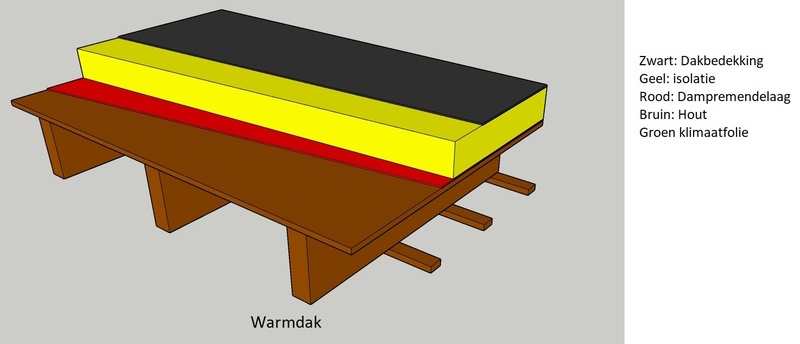

Warmdak: Een warmdak plaatst de isolatie boven de draagconstructie en direct onder de dakbedekking. Dit betekent dat de isolatie aan de buitenzijde van de dragende constructie wordt geplaatst. Door deze configuratie blijft de gehele dakconstructie, inclusief de dragende elementen, binnen het geïsoleerde deel van het gebouw. Je kan ook een warmdak na isoleren. Dit heeft als voordeel dat je een minder hoog pakket krijgt, dit kan handig zijn bij het ontwerpen van een dakkapel denk dan bv aan 8cm pir op het dak en 12 cm steenwol tussen de draagbalken. (let op dampfolies). En wordt ook vaak gedaan bij een reeds vanaf de bouw geisoleerd dak waarvan het de wens is de isolatiewaarde te verhogen. Voorbeelden zijn het na-isoleren van een dak met Unidek EPS platen en Unilin of Opstalan PUR platen.
Afbeeldingslocatie: https://tweakers.net/i/bs8oQMzoYjrZYG9l0NfRpSrL6eQ=/800x/filters:strip_icc():strip_exif()/f/image/yeFuJzI0AhhDztwXtqxKUOek.jpg?f=fotoalbum_large
Afbeeldingslocatie: https://tweakers.net/i/SYDP9in8fmnNq1dLbFn563f8FRc=/800x/filters:strip_icc():strip_exif()/f/image/At0M7XCTszVKsfcDug925hWY.jpg?f=fotoalbum_large

twain4me schreef op donderdag 11 januari 2024 @ 13:47:
NB: Een luchtspouw tussen dakbeschot en isolatiemateriaal wordt tegenwoordig afgeraden.
Kan je dit toelichten? Dit is namelijk exact wat ik nu doe bij een plat dak. Bitumen, dakbeschot, balken, goed geventileerde luchtspouw, plafondbalken met ertussen steenwol, eventueel bouwfolie en dan gipsplaten. Volgens Ubakus geen vochtproblemen, al twijfel ik wel aan de isolatiewaarde en koudebruggen.

twain4me
Minder ruimte voor isolatie en je haalt tocht de schil binnen, er zijn overgens nog steeds situaties waarbij het nog steeds de manier is (bv bij een dampdichte plafondafwerking onder een dampdicht dak.) Er is damptechnisch helemaal niets mis mee. Maar als het niet noodzakelijk is zou ik het niet meer doen.
[ Voor 11% gewijzigd door twain4me op 11-01-2024 23:57 ]
  • Pejdref
@twain4me Is het niet ook zo dat de luchdichtheid dan nog kritischer wordt? Als je ergens een luchtlek hebt (als in, binnenlucht kan in de spouw komen), dan transporteer je vocht de spouw in.
  • TereZz
  • Laatst online: 09:04
twain4me schreef op donderdag 11 januari 2024 @ 23:55:
Onder een dampdichte plat dak is met gebruik van klimaatfolie het mogelijk om te isoleren. Dat betekend wel dat het platte dak en de constructie in de zomer voldoende opgewarmd dient te worden om de vocht af te voeren die ongewenst door de folie komt. Het gevaar zit in lekken waar meer vocht de isolatieconstructie in komt. Dit is het bekende verhaal van het geloven in klimaatfolie of niet.
In mijn situatie heb ik meer dan genoeg ruimte tussen dak en plafond. Daardoor heb ik, zo zag ik het, 'de luxe' om juist op het plafond te isoleren, en direct boven de isolatie het mogelijk te houden om te ventileren. Ik haal/hou inderdaad tocht in de schil boven (en gedeeltelijk tussen) de isolatie.
Ik kreeg het niet voor elkaar om de isolatie niet boven de plafondbalken te tekenen in Ubakus. In werkelijkheid zit de steenwol dus tussen de plafonbalken geklemd en niet er gedeeltelijk ook boven.
Wat vind je hier van? Zou ik de ventilatie tussen dak en isolatie moeten verminderen?

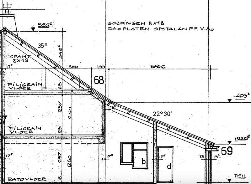

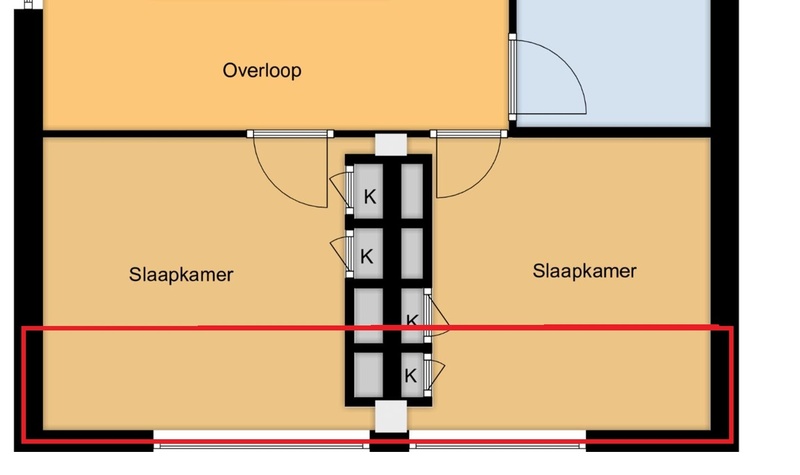

Wij zijn de gelukkige eigenaren van een woning uit 1967. De architect vond het destijds een leuk idee om de slaapkamers ongeveer 80 centimeter te laten overhangen ten opzichte van de woonkamer. Nu hebben ze daar destijds 5 centimeter wol in gedaan, dat is natuurlijk heel lief geweest maar hebben we vandaag de dag niet heel veel aan. De vloer in de slaapkamer voelt ter hoogte van de overstek dan ook veel kouder aan.
Wij willen dit stuk over de hele lengte isoleren met inblaaswol. Nu bel ik een isolatiebedrijf vanmiddag en die zegt dat dit absoluut niet vanaf boven kan omdat er klimaatfolie vanaf de onderkant moet worden aangebracht. Volgens mij is dit onzin, maar ik ben genoeg aan het twijfelen gebracht om dit hier voor te leggen. Bij mijn weten moet je altijd aan de warme kant folie aanbrengen (in mijn geval kan de Isotac Gold ondervloer van het laminaat dienen daar die dampdicht is). Klopt mijn aanname en kan ik zonder problemen deze overstek isoleren door er gewoon glaswol/cellulose in te blazen?
Het gaat om een houten verdiepingsvloer van 28cm hoog. De balken lopen in de lengte. De balk aan de buitenkant is van beton (rest van hout).

Je hebt gelijk, klimaatfolie zit aan de warme kant, maar damp open folie onderop is wel handig voor wind dichting en in veel gevallen om ventilatie te houden tussen plafond en isolatie. maar dat hangt van materiaal en afwerking af
[ Voor 17% gewijzigd door twain4me op 16-01-2024 20:55 ]

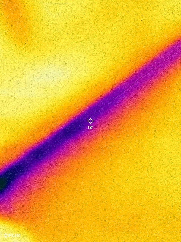

Situatie: huis uit 2011, goed geïsoleerd, the works. Inmiddels zijn we 12,5 jaar verder.
Zolder was ooit goed. Zitten stroken die ooit afgekit waren tegen het dak en tegen de muur, maar ondertussen is daar een kier ontstaan van ruim een centimeter.
Wil dat afdichten want voel de kou, en kan hem met een (geleende) IR can ook zien (donkere is ca 12 graden)

De vraag is even waar zoiets dan mee af te dichten

ik gok dat flexpur het beste gaat werken.

Had ik oprecht nog nooit van gehoord, maar ziet er goed uit en klinkt wel als toepasbaar
Heb ik alleen nog de uitdaging hoe ik in de nok kom, kan er nauwelijks bij :X

Fijn al deze isolatie info bij elkaar! We hebben een huis uit 1929, en zijn bezig met renoveren. Met de kou van afgelopen dagen valt de kou die van de één van de keukenmuren (uitbouw, jaren 70) afkomt erg op. Muur is niet geïsoleerd, en keuken stond er al in. Weten jullie mogelijkheden voor isolatie, zonder de hele keuken weg te halen?Afbeeldingslocatie: https://tweakers.net/i/XmP5hxnWCzqrZMLWvCHPrK5wXSk=/x800/filters:strip_icc():strip_exif()/f/image/SZQcvugmHTNVmx8WEfaVLm2r.jpg?f=fotoalbum_large
  • Franciesco
  • Laatst online: 10:28
Franciesco
@Happyhill123 Extra isoleren zonder de keuken weg te halen? Ja, vanaf de buitenkant/buitenkant gevel :-)
Wat is dat voor een muur achter het keukenblok? Met lege spouw? Zo ja: onderzoeken of spouw isoleren mogelijk is. B.v. vol laten blazen met Knauf Supafil.
Is die muur reeds met spouwmuurisolatie of betreft het een muur zonder spouw, dan blijft er niet veel anders over dan de gevel vanaf de buitenzijde te isoleren als je de keuken niet weg wilt halen.

PS: voor een voorzetwand aan de binnenzijde (als je wel de keuken zou willen weghalen) lijkt te weinig ruimte aangezien de muuropening vrijwel op dezelfde lijn zit als het keukenblok.

  • Happyhill123
  • Registratie: Januari 2024
  • Laatst online: 01-12-2024
Franciesco schreef op donderdag 18 januari 2024 @ 09:25:
Dank! Het is een muur zonder spouw helaas, dus vrees dat we buitenzijde moeten isoleren inderdaad. Tips?

Om mee te denken is wat meer informatie nodig. B.v. een foto van de buitenkant van de gevel. En betreft het een steensmuur?

Heb je twijfels over het dampdicht zijn van buiten (dus dat het wel dampdicht kan zijn), neem dan een klimaatfolie over die glaswol, behalve in de badkamer en andere natte secties, daar wel een damp dichte folie.
Hoe gaat dit dan met een badkamer in een dakkapel?
In de regel is de dakbedekking op het platte dak damdicht en dan sluit je eventueel vocht toch op tussen 2 damdichte lagen?
  • Happyhill123
Franciesco schreef op donderdag 18 januari 2024 @ 09:51:
Yes, maak ik vanavond even!

Wanneer er geen folie onder de dakpannen ligt, is een dampichte folie aan de warme zijde in combinatie met glaswol beter dan het gebruik van klimaatfolie (Bijv. de Isover Xtra safe)? Ik ging er als leek vanuit dat klimaatfolie beter was, zeker als je in de toekomst mogelijk ook van buiten nog zou willen isoleren.

Your Grandma schreef op donderdag 18 januari 2024 @ 10:16:
persoonlijke voorkeur:
bitume
dakbeschot
damp open isolatoe
klimaatfolie
luchtspouw (binnen geventileerd)
dampdichte laag
gips
  • TwingyTwingy
  • Registratie: Januari 2016
  • Laatst online: 22-11 08:14
twain4me schreef op donderdag 18 januari 2024 @ 12:39:
bitume
dakbeschot
damp open isolatoe
klimaatfolie
dampdichte laag
gips
Klopt het dat een paar centimeter pir bovenop de dakkapel al fors minder risico op vocht met zich meebrengt? Ubakus is een stuk milder voor zo'n opbouw als je wat pir toevoegde.
  • twain4me
  • Laatst online: 10:56
twain4me
TwingyTwingy schreef op donderdag 18 januari 2024 @ 12:42:
klopt, dat komt omdat het condensatie oppervlak (de dampdichte laag, onderkant pir) dan warmer is en dus minder vocht zal verzamelen. dat is ook de reden dat een warm dak helemaal geen probelemen geeft.
[ Voor 3% gewijzigd door twain4me op 18-01-2024 12:49 ]

Wat een goed topic! Met een hele duidelijke en uitgebreide startpost. Mede hierdoor ben ik van plan om het (hellende) dak te gaan isoleren. Inmiddels een energieconsulent (via de gemeente) over de vloer gehad en daar veel tips van gehad. Graag zou ik het plan nog even met jullie willen delen.
Ik woon sinds kort in een woning uit 1979. Ik merk dat het lastig is om te achterhalen welke isolatie destijds is toegepast. Voor alle duidelijkheid, er is geen naisolatie door de vorige eigenaar toegepast. Uit de bouwtekeningen heb ik het volgende kunnen halen:
Afbeeldingslocatie: https://tweakers.net/i/IqaoK6zyOdfZjpe7f0mrLomK2xY=/800x/filters:strip_exif()/f/image/tO1Yq2U6mACwJ91dW9mGbeZh.png?f=fotoalbum_large
Over deze Opstalan dakplaten kon ik verder weinig vinden, behalve dan op.. maar natuurlijk .. Tweakers! Blijkbaar zit er een dun laagje PUR schuim in de platen en een dampdoorlatende folie.
Vanwege economische redenen, maar ook enigszins vanwege de geluidsdempende eigenschappen, ben ik van plan om voor glaswol te gaan. Ik vond zelf dit filmpje van Hauster wel een kort en bondige uitleg van de te nemen stappen: YouTube: Isoleren van schuin dak met glaswol en gipsplaten: stap-voor-stap gi.... In tegenstelling tot in het filmpje wil ik het rachelwerk met stelschroeven bevestigen, zodat ik zeker weet dat de gipsplaten uiteindelijk straks gemonteerd kunnen worden.
Volgens de energieconsulent is het voldoende om de glaswol direct aan te brengen, en dan af te werken met een dampremmende folie. Daarna zal ik het afwerken met gipsplaten.
Hieronder nog een aantal foto's om de situatie beter te schetsen:
Afbeeldingslocatie: https://tweakers.net/i/dehn_yTygWBWhlp3p9USO8I67Io=/x800/filters:strip_icc():strip_exif()/f/image/FiKsf3uCcF8kA7WYwOv2vpN7.jpg?f=fotoalbum_large
Afbeeldingslocatie: https://tweakers.net/i/dvwhzuXnRtCCcSsSeve9_IdwK6w=/800x/filters:strip_icc():strip_exif()/f/image/rzG48bN9cSIRfGTqfhUPFmzV.jpg?f=fotoalbum_large
Zoals jullie zien op de bouwtekening, loopt het dak helemaal tot aan de begane grond. Een groot aantal m2 om te isoleren dus. Ik heb nog een aantal vragen:
1) Ventilatie is nog een aandachtspunt, nu is sprake van natuurlijke ventilatie (raam open). In de winter is het wel wat vochtiger in huis, en soms is bijvoorbeeld op het dauwpunt bij het dakraam waardoor er wat vocht op het raam zit. Ook hangt de was op zolder, waardoor deze ruimte soms tijdelijk wat vochtiger is. De bovenste verdieping wordt verder niet gebruikt en dus ook niet verwarmd, waardoor de temperatuur onder de 15 graden kan komen. Is het gebruik van dampremmende folie dan wel verstandig? Of kan ik dan beter voor een klimaatfolie gaan, zodat het vocht in huis nog beter weg kan? Ook heb ik een aantal weken bij een stortregen een kleine lekkage moeten verhelpen, dus ik wil het vocht niet opsluiten.
2) De gordingen zijn ongeveer 165 mm dik, welke dikte glaswol zouden jullie aanraden? Met het rachelhout (22 mm) komt er natuurlijk ook nog wat ruimte bij. Ik wil de glaswol niet teveel indrukken ivm de isolerende werking, maar wil ook niet teveel (geen?) lucht er tussen.
3) Zit er nog veel verschil tussen de verschillende glaswol leveranciers? Ik wil natuurlijk de maximale Rd waarde, welke in verhouding staat tot de kosten die worden gemaakt.
4) Tussen de gordingen zit 135 cm ruimte. Kom ik er mee weg als ik het rachelhout op 30 cm afstand bevestig tussen de gordingen, om daar later de gipsplaten op te monteren? Of gaat die constructie de gisplaten niet houden en zal ik voor nog extra ondersteuning moeten zorgen?
5) Tot slot nog een praktisch punt: waar bestellen jullie isolatiemateriaal? Het liefst bestel ik alles bij een leverancier, zowel de glaswol, folie als het rachelhout. Maar wellicht hebben jullie tips voor het inkopen van isolatiemateriaal (bijv. via via bij een groothandel etc).
Hopelijk zit ik op op de goede weg, maar laat vooral weten als jullie nog aandachtspunten zien!
PS: er zijn nog meer isolatiewerkzaamheden om aan te pakken (denk aan plaatsen van HR++ glas in bepaalde kamers), maar voor nu ligt de aandacht bij de dakisolatie omdat daar nu het meeste warmteverlies voor geldt).

TonyD schreef op donderdag 18 januari 2024 @ 17:19:
kijk ook naar de huidige afwerking aan de binnenkant , is het dampopen of dampdichte verf , dit bepaalt denk ik ook de soort folie die je toe moet passen.

Rzaan schreef op donderdag 18 januari 2024 @ 19:26:
Isolatie bij JandeIsolatieman. Die kwam er voor mij het goedkoopste uit.
Folie ook. Rachels bij Bouwmaat. Zij zijn goedkoop en hebben zeer lange lengtes.
Heb ook gipsplaten bij hun besteld. Ze brengen het ook thuis. Wel statiegeld voor de pallets.
Ik heb mijn isolatie iets anders aangebracht dan de meesten.
Veelal is het van buiten naar binnen: Glaswol, rachels, folie, gipsplaat. Ik heb Glaswol, folie, rachels, gipsplaat.
Minder gaten in je folie. Ook als je later nog iets aan de gipsplaat bevestigt met een plug.
Goede tip! Je zit sowieso wel met verzendkosten, vandaar dat ik dacht: wellicht kan ik alles bij een partij bestellen. Maar ik moet zeggen dat de prijzen bij Jandeisolatieman wel een stuk lager liggen dan dat ik tot nu toe tegenkwam.
Ben jij voor lamdawaarde 32 gegaan?

Louwm schreef op donderdag 18 januari 2024 @ 20:18:
Goede vraag.. de afwerking ziet er vrij 'simpel' uit, met houten platen en standaard verf erop. Het is lastig om te achterhalen of het dampopen of dampdichte verf is.
  • twain4me
twain4me
Ahikoo schreef op donderdag 18 januari 2024 @ 12:31:
Van buiten isoleren kan ook dampopen. ga uit van je eind situatie en pas daar je keuze op aan, bij een dampopen dak is doorgaans weinig mis met klimaatfolie, het is vooral duurder en dus niet geschikt bij hele vochtige toepassingen zoals sauna, badkamer zwembad etc.
