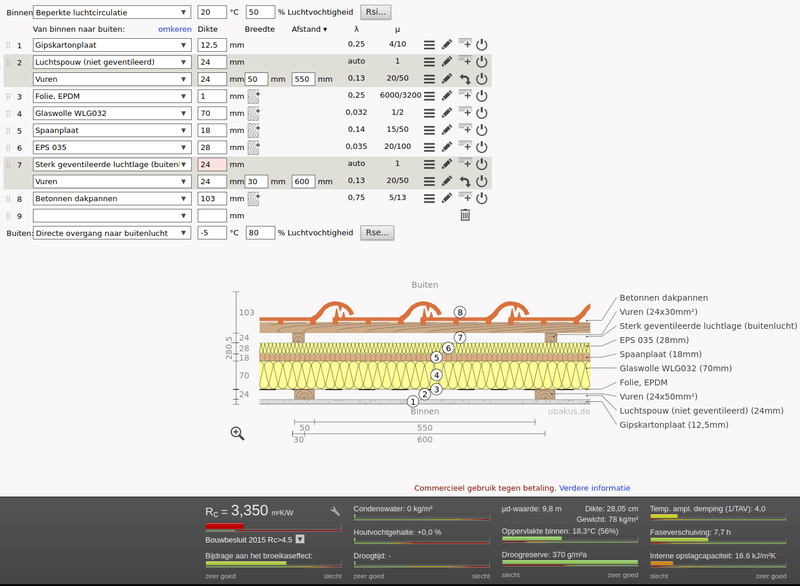

Ik ben ook maar eens met de isolatietool aan de slag gegaan.
Wij hebben op de eerste verdieping het schuine dak nog deels lopen. Nu zien we dat dit schuine deel niets meer is dan gips | lucht | dakplaat (18mm spaanplaat 28mm harde isolatie) | daklatten | dakpannen. Een Rc waarde om te huilen.
Afbeeldingslocatie: https://tweakers.net/i/SQvJPA80I-sHQKhPi59Ur68hPS4=/800x/filters:strip_exif()/f/image/yinOUOfszsQhSBXB664e130A.png?f=fotoalbum_large
Helaas kunnen we ivm kozijnen maximaal 70mm isolatie kwijt, maar het lijkt wel al een hele verbetering.

Omdat onze zolder te laag is om ooit een fatsoenlijke leefruimte van te kunnen maken, zitten we te denken om vanuit het schuine deel de zoldervloer (houten balken + planken) te gaan isoleren. Alleen het dampdicht krijgen zal nog een uitdaging worden. Al kom ik hier ook weer info tegen dat met folie werken ook weer gevaar kan opleveren voor vocht.
https://isolatieverhoeven...er-gevaar-op-condensatie/
Hier ervaring met zoldervloer isoleren?

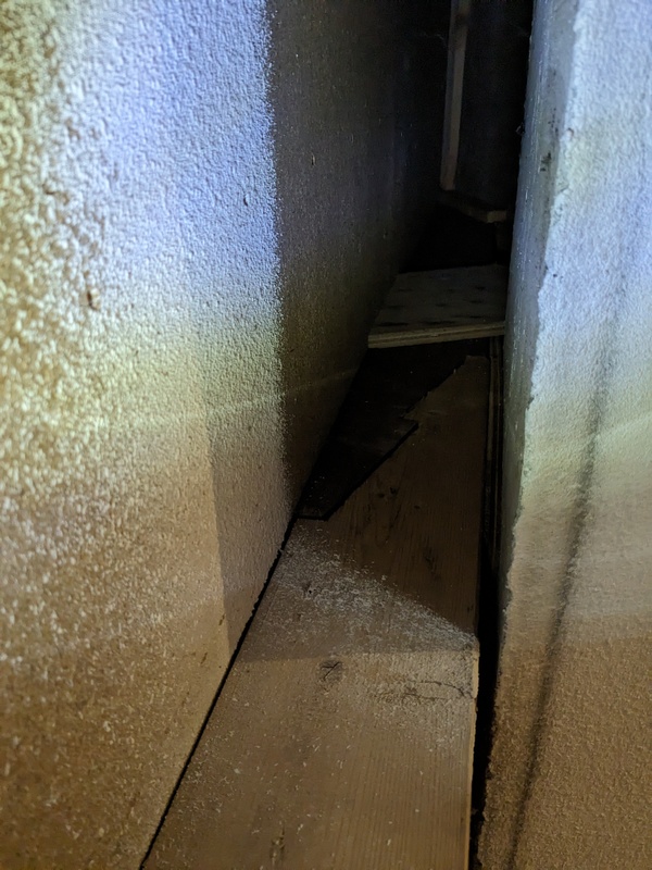

fotootje van het schuine deel op de 1e verdieping. Je ziet de condens van de muur afdruipen.
Afbeeldingslocatie: https://tweakers.net/i/UHyH7IQrFRxxQ1h7b_8fFhKY0fE=/x800/filters:strip_icc():strip_exif()/f/image/CuD2wkWXKiTn2MjiW0VGH8jb.jpg?f=fotoalbum_large

arie_papa schreef op zaterdag 20 januari 2024 @ 13:17:
Probeer eerst daar de oorzaak van te vinden.

Dit gedrag zien we alleen bij koud weer (5 graden of minder). Tijdens het natte weer afgelopen maanden zagen we dit niet. Een lekkage durf ik daarom wel uit te sluiten. De koudebrug is wel het meest aannemelijke.
We hebben vandaag aan de dakkant bovenop de gipsplaat kunnen kijken met wat kruipwerk en daar lijkt het gewoon droog.

@arie_papa Een mooi begin, nu afmaken, want ook al is het alleen bij koud weer (5 graden of minder), dat wil je niet. Je weet niet of er uit eerdere tijden dat het langer koud was toch al schade is?
Soms kunnen IR warmte foto's helpen om beter te zoeken waar je het open wilt maken of die koudebrug echt te pakken te krijgen en op te lossen. Trial en error, lijken me geen aanrader...

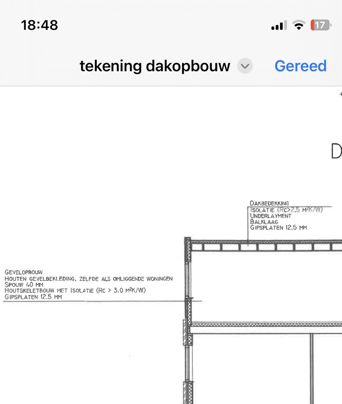

Een groot deel van de warmte verdwijnt uit mijn zolderdak. Ik heb de bouwtekening er op na gezocht en kom er achter dat er 6 cm aan glaswol isolatie met een een rd-waarde van waarschijnlijk maar 1.60 in mijn dak zit.
De afwerking aan de binnenkant is multiplex en op sommige plaatsen hierop afgewerkt met gipsplaten.
Kan ik op deze multiplex en gipsplaten direct 12cm kant-en-klare PIR-platen (afgewerkt met gips) lijmen, of moet ik eerst nog zorgen voor ventilatielatten en/of extra folie?
Afbeeldingslocatie: https://tweakers.net/i/HqhZp2xQPrRaUcxPD-Grng6rMgs=/800x/filters:strip_exif()/f/image/x7lQkPZhJMCgMLx7j8M3FOFY.png?f=fotoalbum_large

@nielsvdc zijn dat PIR platen zonder dampremming of zit er een aluminiumfolie tussen PIR en gips? Welke specificaties heeft het geheel?
En waarom gaat je interesse uit naar deze oplossing?
Je hebt nu, als de opbouw is zoals je aangeeft en verder geen significant dampremmende laag bevat, een dampopen constructie. Persoonlijk zou ik deze dan ook (relatief) dampopen houden en niet met PIR en/of sterk dampremmende laag zoals aluminiumfolie gaan naisoleren. Ik geloof er namelijk in dat dampopen bouwen een natuurlijke manier van vochtregulering geeft en dat daardoor een prettiger leefklimaat gecreëerd kan worden dan met dampdicht. Uiteraard gaat dampopen bouwen veel verder dan alleen het dak. Maar dan nog kan een (relatief) dampopen dakconstructie een mooie oplossing zijn.

@Franciesco De interesse in deze oplossing was dat ik dacht dat het een makkelijke oplossing is op de zolder beter te isoleren. Zeker ook omdat ik dan onder de draagbalk dikker kan isoleren dan erboven, zodat ik erboven nog hoofdruimte houd. Ik had geen idee wat het verschil was tussen damp-open en -dicht.
Hoe kan ik het dan toch damp-open houden, maar wel zorgen voor betere isolatie van de zolder?

Hier lekker gevorderd na het advies in het vorige topic, aan de binnenzijde eerst klimaatfolie gedaan, daarna 14cm houtvezel en dan gipsplaten. Nu bezig met het schroeven van de gipsplaten en dan afwerking. Gaat hopelijk aardig schelen, zeker in de zomer qua warmte. Ook nog een oud dakraam vervangen voor een Velux dakraam met hittewerend glas.
Overigens nog twee dichte pakken Steico Flex 036 Isolatiemateriaal (houtvezel) over, dus als iemand interesse heeft laat het weten, dan kunnen we een mooi prijsje afspreken
  • Gdzr
  • Laatst online: 03-11 16:08
The_Admin schreef op woensdag 24 januari 2024 @ 09:19:
Klimaatfolie eerst? Ik hoop dat je het volgende hebt gedaan:
- Dakbeschot
- Houtvezel
- klimaat folie
- gipsplaten

Nope, andersom, advies was destijds zo meen ik omdat er juist aan de buitenkant van m'n dak ook al wat isolatie zit (stelt niet zoveel voor, dun laagje purschuim achtig spul). Is ook van dat 'intelligente' spul die folie, die dampopen en dampdoorlatend kan zijn wanneer nodig.

Ik weet wat klimaat folie is, heb recent ook mijn dak gedaan ;). Maar dan nog moet de klimaat folie aan de warme kant van de isolatie.
Kun je je Ubakus plaatje nog eens delen?

Heb het plaatje nog even opgezocht voor je:
Afbeeldingslocatie: https://tweakers.net/i/kehSQAtSE--lizxePpSG6Z9wjuk=/800x/filters:strip_exif()/f/image/2GHJJTfMSW987Wu7EbRP6UbI.webp?f=fotoalbum_large
Zoals je ziet hoort de folie aan de warme kant (laag 3 in het plaatje), dus aan de kant van de gipsplaat en niet aan de andere kant van de isolatie (tussen laag 5-4)

Wel verwarrend want al googlend lees ik ook dat je klimaatfolie wél tegen je dakbeschot kan plaatsen als het maar dampopen is. Ik weet dat er een afweging was op een gegeven moment, maar het is al enige tijd geleden dat de eerste stappen zijn gezet qua dit project, dus wat het precies was weet ik niet meer.
Maar wat zou jou/jullie advies zijn? Voel er nl. weinig voor de hele tent nu weer af te breken om die folie er tussenuit te halen, zeker als ik lees dat klimaatfolie (mits dampopen) prima tegen dakbeschot kan..?

Dat kan ook, maar dat is een mogelijke oplossing voor het geval dat je dakbeschot bijvoorbeeld kiert of tocht.
Nu heb je geen regulering van vocht vanuit de woning naar je isolatie (warme kant) en dat is wel aan te raden. Denk dat je die folie kunt laten zitten maar ook een folie moet plaatsen aan de warme kant voor je je gipsplaten gaat doen.

Zoals je het nu gedaan hebt zou die folie daar alleen naden en kieren dichten klimaatfolie zit altijd aan de warme kant van de isolatie om je isolatie te beschermen tegen vocht. Nu heb je gekozen voor houtvezel, wat juist goed kan omgaan met vocht, opnemen en weer afstaan. Afhankelijk van de hoeveelheid vocht en de temperatuur in de ruimte onder je isolatie kan dit heel lang goed gaan. Maar het kan ook minder goed gaan dan je hoopt.
Ik zou dus je nieuwe opbouw in Ubakus zetten en kijken wat die aangeeft of contact opnemen met Gutex of Steico, wat je gebruikt hebt, of die deze opbouw zouden goedkeuren.

Een extra laag klimaat folie aan de binnenkant kan ook nog altijd toch? Volgens mij moet de afwerking nog beginnen, dan is het gips eraf, folie erin, gips terug. Kost je enkele honderden euros voor de folie, maar dan zit je iig goed. Dan dient de eerste laag klimaatfolie als hele dure dampopen en winddichte folie.

- Blijkt dat vooraan mijn huis veel lucht binnenkomt waardoor een deel van de klimaatfolie al eens afgekomen is.. ik heb een drive-in woning dus ‘even’ kijken en purren is niet te doen helaas..
Denk dat dit hem dan gaat worden, betekent aan één kant de gipsplaten weer losschroeven maar dat is dan de 'prijs' van m'n aannames. :+

Maar wat op dit moment prio heeft is een warmtepomp en dus dat gigantische luchtlek vinden in mijn dakrand. Ik wil de zolder op termijn gebruiken om mijn LEGO dozen op te slaan en mogelijk te bouwen/neer te zetten maar heb ook nog een slaapkamer over op dit moment. Dus ja. Ben voor nu iig blij dat het isoleren bijna achter de rug is. Als je eenmaal bezig bent is het wel prima maar ik zag er de laatste week wel een beetje tegenop. Aanbrengen van de folie heb ik eerlijk gezegd ook wel wat lang laten liggen.

Na een (te) grote hoeveelheid historie in dit topic tot mij genomen te hebben begin deze week de sleutel van mijn nieuwe huis gekregen Direct begonnen de eerste verdieping met 2 slaapkamers onder schuin dak onder handen te nemen. Zoals verwacht (en daarom ingelezen), alleen Opstalan met 2cm PUR en verder niks tussen de (14cm) sporen. Meteen maar na-isoleren dus. Ondanks dat ik vermoed dat PIR uiteindelijk geen probleem gaat zijn, toch na alle afwegingen gelezen te hebben voor de zekerheid voor glaswol en klimaatfolie gekozen.
Nu tref ik daarbij toch een situatie waar ik wat advies bij kan gebruiken. Mijn dak is een sporendak, en de open ruimte tussen de sporen loopt door tot aan de nok. Het dak draagt af op de betonnen vloer van de tweede verdieping. Zie ook de bouwtekening.
Afbeeldingslocatie: https://tweakers.net/i/EYrwvLrJ4k-OoHbIep5GPvOsUbc=/full-fit-in/4000x4000/filters:no_upscale():strip_exif()/f/image/v0r55Wf1yG7CgO2eEiCSpnFH.png?f=user_large
Die vloer (plafond van de slaapkamer) heeft dus een opstaande rand. Op tekening is deze recht, maar in praktijk netjes met de schuinte van het dak meegestort. Er ontstaat daar dus een open ruimte tussen dakbeschot en een centimeter of 40 beton (in geel). Als ik klimaatfolie afwerk zoals in de handleiding, dan hou ik dus via de bovenkant een directe verbinding met nota bene het CV/wasmachinehok. Lijkt me alles behalve bevorderlijk voor de vochtigheid. Foto is vanaf slaapkamer tussen de sporen naar boven genomen.
Afbeeldingslocatie: https://tweakers.net/i/1NKe2-5Zuun4lnBqSyrNrUhJ37E=/x800/filters:strip_icc():strip_exif()/f/image/rWQJr8BXweUWK4wKP3z5AmEx.jpg?f=fotoalbum_large
Aangezien ik niet direct ook de hele zolderverdieping ga isoleren, moet het toch op een of andere manier dicht. Vraag is nu, wat is hier wijsheid. Tussen de sporen met kleine stukjes folie (klimaat of dampdicht) proberen dat te remmen? Balk/plaat op maat er tussen en afpurren/kitten? Beide? En als ik dan de zolder doe, dan zit de glaswol kaal tegen beton, of ik moet beneden ook alles weer open maken om daar de folie aan te hechten. Of denk ik te moeilijk?

@clegg79 dit soort situaties zijn er al snel als het hellende dak meerdere verdiepingen bestrijkt. Daarbij is het vaak onmogelijk om het hele dak te voorzien van een dampregulerende folie. Er zullen dan altijd onderbrekingen zijn. Dat kan, zoals in jouw geval, een betonnen vloer zijn (die is zeker niet dampdicht), maar met een houten verdiepingsvloer is dat niet veel anders. Idem voor tussenwanden.
Ik denk dat ik in jouw geval die ruimte achter dat schuine betonnen stuk direct zou mee isoleren met de 1e verdieping. Je kunt die ruimte nu mooi van 2 kanten zien (vanuit beneden en boven) wat een goede vulling zal bevorderen. En dan de bovenkant van die ruimte (dus in het cv-hok) afdekken met de klimaatfolie die je ook voor de 1e verdieping gaat gebruiken. Eventueel inclusief dat schuine betonnen muurtje. Meer kan je denk ik niet doen. Als je tzt dan de zolder ook gaat isoleren (lijkt me zinvol als de zoldervloer niet geisoleerd is), dan kan dat stukje klimaatfolie weer weggehaald worden omdat je dan de klimaatfolie ook aanbrengt op de rest van het dak.
Het mooie van klimaatfolie is dat het relatief vergevingsgezind is: vocht wat in de dakconstructie gekomen is, kan er ook weer uit. Uiteraard zijn daar grenzen aan, maar het kan wel een geruststellende gedachte zijn.
Zorg sowieso voor goede ventilatie van alle leefruimtes en zeker in ruimtes waar veel vocht geproduceerd wordt. Als het technisch mogelijk is, via een centraal wtw systeem (balansventilatie).
Bovenstaande situatie is overigens één van de redenen dat ik voor vlas (Isovlas PL) gekozen heb.
Mijn hellend dak begint al op de begane grond en loop door tot en met de zolder (ook een sporenkap). Er zijn 2 verdiepingsvloeren die zorgen voor een onderbreking van de folie in het verticale vlak. Daarnaast zijn er zowel beneden als op de 1e verdieping diverse tussenmuren aanwezig. Ook die zorgen voor onderbrekingen, dit keer in het horizontale vlak. Het isolatiemateriaal kan ik gelukkig wel laten doorlopen op enkele tussenmuren van de begane grond na.
Isovlas is enigszins dampremmend (µ van 5,7) en heeft bovendien een goede vochtregulatie. Isovlas claimt zelfs dat het zonder dampregulerende folies toegepast kan worden. In Ubakus heb ik dat ook gesimuleerd voor mijn situatie, en dat lijkt inderdaad ook goed te kunnen totdat het lang extreem koud is. En daarmee bedoel ik dan 90 dagen lang een gemiddelde buitentemperatuur van onder de 1 graden. In Nederland is de kans op dergelijk winterweer klein. Toch gebruik ik klimaatfolie (Isover Xtra Safe) om wat extra zekerheid te hebben. Maar wetende dat er diverse onderbrekingen zijn waardoor perfecte afscherming niet bereikt kan worden.

Onze zolder is een houten dakopbouw met een plat dak. Het is hier koud in de winter en warm in de zomer. Met betere isolatie hoop ik het aangenamer te maken. Mijn voorkeur gaat uit naar zo min mogelijk chemisch en zo duurzaam mogelijk. Met bijv Steicoflex?
Klopt mijn redenering dat gezien de huidige isolatie dit gemakkelijk verbeterd kan worden. Of is dit de moeite niet waard?
Als het verbeteren van de isolatie een optie is, hoe kan ik dit het beste aanpakken?
Globaal was het idee om samen met m’n pa (handige harry) de muren / het dak open te maken, het isolatiemateriaal verbeteren en weer dichtmaken met nieuwe gipsplaten.
Afbeeldingslocatie: https://tweakers.net/i/81CmBURzXKb7uLhEUGrl1eroMj8=/x800/filters:strip_icc():strip_exif()/f/image/mZtNwdw0IZJdyHKacwYL6C9j.jpg?f=fotoalbum_large
  • Herrfunkel
  • Registratie: Mei 2021
  • Laatst online: 31-10 09:43
Jouw isolatie zit boven je dak, dus dat ga je niet verwijderd krijgen tenzij je een compleet nieuw dak bouwt.
Je kunt dampopen nog extra isoleren, dus daarvoor kun je prima steicoflex gebruiken. Gebruik even een berekening via ubakus om te bepalen waar jouw vocht vanuit binnen gaat condenseren. De vuistregel is dat je aan de binnenzijde dan 3x dikker moet isoleren dan aan de buitenzijde.
Muren zijn enkelsteens met een geïsoleerde voorzetwand lijkt het. Ik zag zo snel niet hoe je dakbalken liggen, maar grote kans dat de uiteinden op jouw buitenmuur rusten. Pas daar dan op met isolatie aanbrengen om balkrot te voorkomen.

KarsS schreef op zondag 11 februari 2024 @ 08:51:
Wij hebben een dak met de bekende Unidek platen (bouwjaar 1998) van 100mm EPS en aan beide zijden een dun laagje houtvezel. Deze platen hebben een Rc van 2.5 en dat wil ik graag verbeteren tot Rc 5.0
Volgens de leverancier mag je de unidek elementen uit die tijd als dampopen beschouwen, zie ook hier:.
Mocht je het KOMO attest van dat jaar ook in je bezit hebben dan ben ik daar wel in geinterreseerd, gewoon om te kijken wat de verschillen in dampfolie zijn, mijn dakelementen zijn namelijk uit 1994/1995.
Kingspan adviseerde zelf "renofast" panelen maar er zijn meerdere van dit soort oplossingen op de markt.
Resol heb ik ook naar zitten kijken maar kreeg ik vochtproblemen mee in Ubakus, tenzei ik de Kooltherm K15 plaat gebruikte. Uiteindelijk ben ik voor glaswol en steenwol gegaan (ook ivm geluid) met klimaatfolie en dan gips. Op de achterkamers wel bezig met een reno-fast achtig systeem, daar is geluid minder een probleem.

@timovd Ik heb de Ubakus tool nog niet ingevuld. Dat zal ik nog eens doen. Zelf had ik het idee dat als ik de platen echt strak plat en met ruim lijm er tegenaan zet, er geen vocht meer tussen zou kunnen komen. Maar goed, de praktijk zou weerbarstiger kunnen zijn >:)
@MzKzM73 Hmm... ik had verwacht dat ze wel dampdicht zouden zijn... Al zal er bij de aansluiting tussen de platen misschien wel wat vocht van buiten kunnen komen. Helaas heb ik geen KOMO Attest van onze platen. We hebben het huis in 2006 gekocht en dan zijn zulke zaken meestal wel weg. Is zoiets niet meer op internet te achterhalen?
Uitgaande van dampopen, moet ik dan zorgen dat de binnenkant een dampdichte laag krijgt met b.v. een folie?

@KarsS dat de Unidek meestal dampopen zijn is een voordeel, niet een nadeel. Want daarmee is de kans dat er onbedoeld vocht opgesloten wordt bij naisolatie kleiner.
Bij een bestaande dampopen opbouw heb je bij naisolatie met een dampopen isolatiemateriaal vaak genoeg aan een licht dampremmende folie aan de warme kant. Een klimaatfolie kan ook prima en is vaak de veiligste optie. Dampdicht kan in principe ook. Maar zelf ben ik een voorstander van (relatief) dampopen bouwen omdat dat mijn inziens een natuurlijkere vochthuishouding geeft dan dampdicht. En daarmee een prettiger leefklimaat.
Misschien ter overvloede: luchtdicht betekent niet dampdicht. Dat zijn 2 totaal verschillende zaken.
De tip om het e.e.a. in Ubakus te zetten zou ik ter harte nemen: dat geeft vaak veel inzicht en extra vertrouwen of een bedachte opbouw goed uit gaat pakken. Zoals met elke simultaietool blijft het een simulatie en is het zaak om de tool op de juiste manier te gebruiken en te interpreteren. Zie ook de topic start voor een verkorte handleiding en algemene informatie over isoleren en isolatiemateriaal.
PS: ik heb ook Unidek platen (ca 9cm dik) en bij de naisolatie voor Isovlas gekozen. Zie ook mijn eerdere berichten hierover.
