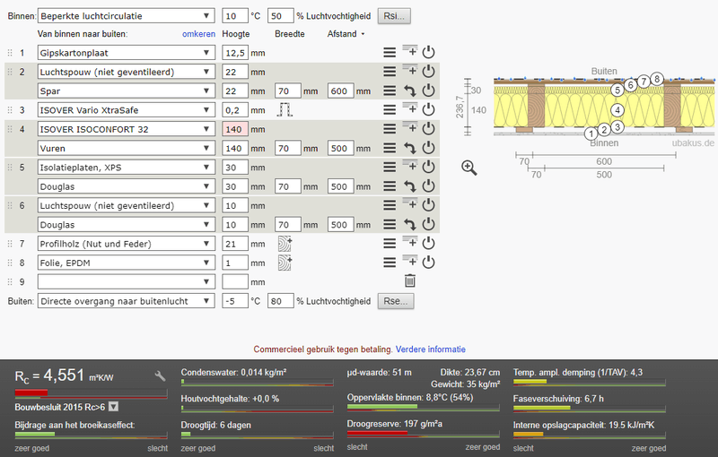

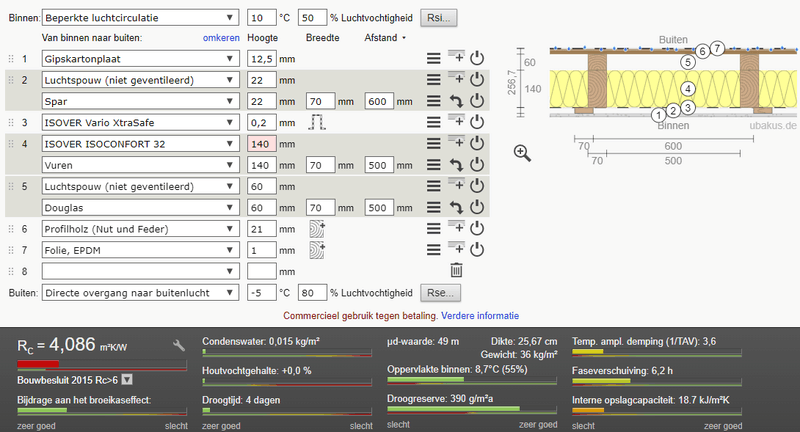

Ik wil graag mijn zolderdak isoleren. Het gaat om een hellend dak met dakpannen dat al vanaf de 1e verdieping schuint loop. Dus eigenlijk niet alleen zolderverdieping, maar ook alle kamers op de 1e verdieping. De gordingen zijn 160mm dik, dus daar wil ik tussenin isoleren.
Op zich zou ik glaswol/steenwol/minerale wol variant wel fijn vinden - 160mm opvullen. Alleen haal ik dan niet veel meer dan een Rc van 4.7. Liefst haal ik in ieder geval de 6.0. Fijne is dat dit ook nog geluid zou isoleren.

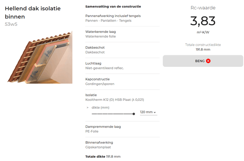

Alternatief is om voor PIR te gaan. Nu had ik verwacht daar wel een Rc van > 6 te kunnen halen. Alleen om een of andere reden geeft de kingspan calculator zelfs met een Kooltherm K12 plaat van 120mm (lambda = 0.021) maar een Rc=3,83 aan. Ook geeft die calculator helemaal geen optie om PIR platen te kunnen selecteren (bijv TW50) bij hellend dak, terwijl die dat wel aangeeft bij spouwmuren en platte daken. Dit begrijp ik niet. Ik zat juist aan TW50 te denken.
1) Waarom beveelt Kingspan geen PIR aan in een hellend dak? (lijkt althans zo)
2) Waarom komt met Kooltherm die Rc zo laag uit?
Nu vraag ik me af of ik ook niet voor een combi van PIR + wol kan gaan om zowel wat geluidsisolatie en warmte isolatie te krijgen. Bijv zoiets: PIR (80mm) - damdichte laag - glaswol (60mm) - dampopen laag - dakbeschot - pannen. Iemand ervaring mee?
@H.A.B. voor zover ik gezien heb kun je in de Kingspan calculator geen onderlinge afstand van de gordingen instellen. Deze afstand heeft invloed op de Rc-waarde.
Persoonlijk gebruik ik liever de Ubakus tool omdat die veel meer informatie geeft (o.a. over de vochthuishouding) en meer mogelijkheden heeft. Zie de topic start voor een korte handleiding.
Een combi kan theoretisch. Zie onderstaande als voorbeeld met een gordingafstand van 120cm.

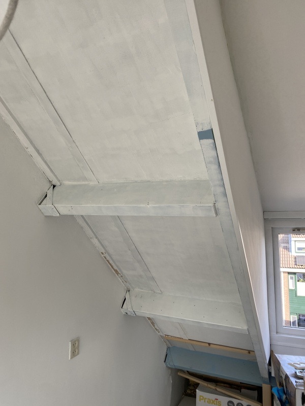

Binnenkort ga ik ook mijn dak isoleren en ik begin nu het plan te maken. Eerder had ik deze al gepost;
/f/image/8UsX0Gu4DnoCxQJWdOx5dsJs.png?f=fotoalbum_large)

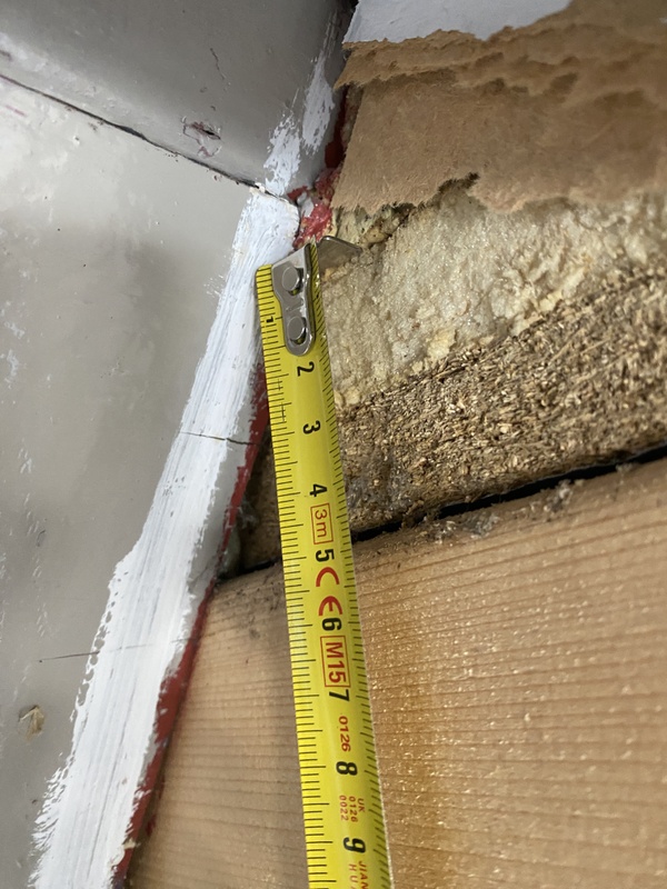

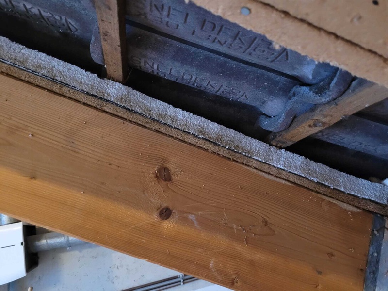

Inmiddels is er wat opengezaagd voor een dakkapel en zien we het volgende;
:strip_exif()/f/image/XtsT6eGQJ8P4tzcTiTosDs8c.jpg?f=fotoalbum_large)
:no_upscale():strip_icc():fill(white):strip_exif()/f/image/yF74npc3d0VmF3JdrQhqDmBa.jpg?f=user_large)
De 'spanplank PS_43 / HSP-170' is:
+ x mm materiaal (dit heb ik helaas niet goed bekeken toen het open lag)
+ 18 mm houtvezelplaat ? (dit heb ik helaas niet goed bekeken toen het open lag)
+ 40 mm schuim (of staat PS_43 voor 43 mm piepschuim?)
Nu vraag ik me af wat ik moet invullen in Ubakus.
- Betonnen dakpannen
- Sterk geventileerde luchtlaag (buiten)
- Spar 23 mm
.... welke Ubakus materialen passen verder, is dat EPS voor het schuim bijvoorbeeld?
- Spar 23 mm
@schaduw het piepschuim kun je inderdaad in Ubakus zetten als eps. Of dat 40 of 43mm is zal voor het resultaat nauwelijks uitmaken, dus daar zou ik me geen zorgen over maken,
Die bovenste laag (die je niet kon bekijken) is dan wel weer interessant: iets van folie en zo ja wat voor folie?

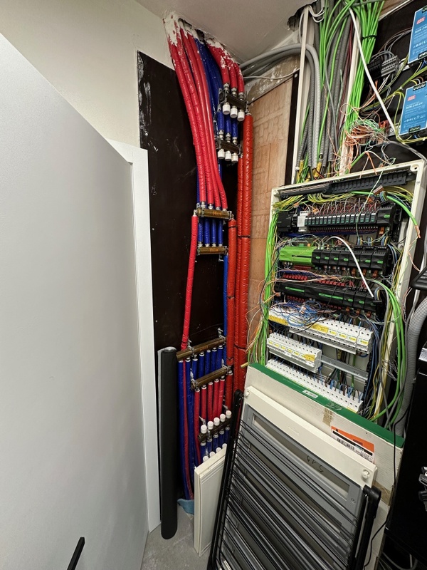

@IceBlue over welke collectoren heb je het in de foto? Het zal vast aan mij liggen, maar ik zie ze niet.
Of ik versta wat anders onder collectoren dan jij.
Bedoel je de verdelers?
Klop verdelers wordt in België collector of collectoren genoemd. Het liefst van alles zou ik een soort van isolatie afkasting maken rond het geheel. Maak zou dit dan ook de condensatie tegengaan.
Ah, weer wat geleerd
Een dampdichte afkasting kan helpen. Maar de vraag is hoe nauwkeurig/luchtdicht dat geplaatst kan worden. En dan zou je alsnog kans op condensatie hebben.
Misschien is het beter om de verdelers/collectoren met iets als armaflex te beplakken. En de buizen+koppelingen zo goed mogelijk isoleren (zoals voor het grootste gedeelte al gedaan is). Dan komt de luchtdichtheid van de afkasting niet zo precies.
En inderdaad: het is handig om relatief gemakkelijk bij de collectoren te kunnen wat wellicht wil je nog iets bijregelen etc.

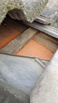

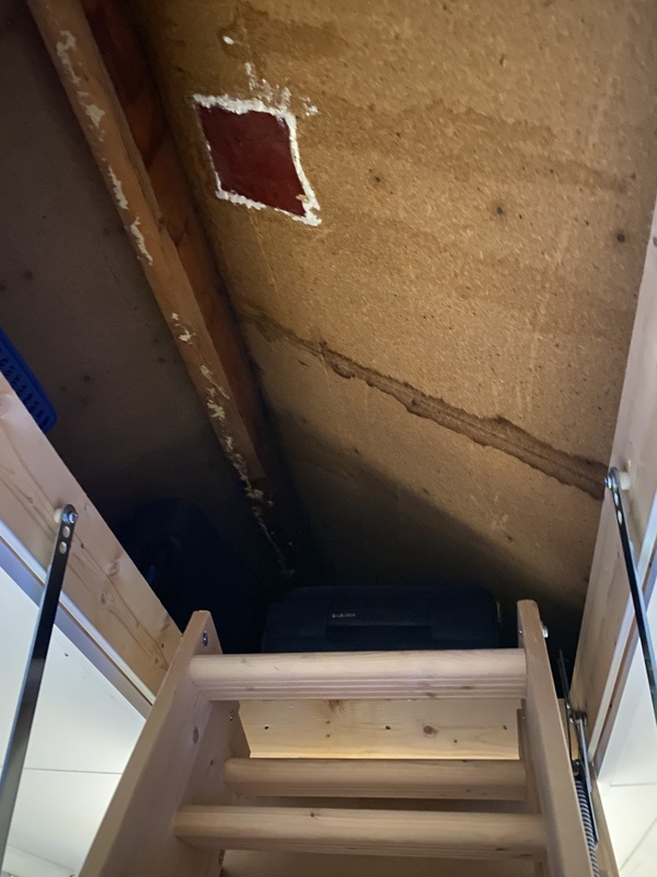

@Crazymoose jaren '70, daar zit waarschijnlijk al iets van isolatie op het dak. Wol met klimaatfolie is dan beter, maar dat moet je controleren en in de ubakus tool zetten.
We hebben geen pannen. wij hebben nu bitumen, maar oorspronkelijk waren het shingles(?). Voor wat ik begrijp van buren die deze recentelijk hebben vervangen zit hieronder meteen plaatmateriaal.timovd schreef op dinsdag 13 februari 2024 @ 12:54:

Als je nu bitumen hebt, is je dak dampdicht. Dan wil je liever geen PIR platen gebruiken, omdat het dakbeschot dan tussen 2 dampdichte lagen zit. Bij een lekkage kan het vocht dan nergens heen en gaat het dak rotten. Ook als de PIR niet volledig dampdicht aangebracht is kan er vocht in het dakbeschot komen met schimmel/rot tot gevolg.
Franciesco schreef op maandag 12 februari 2024 @ 21:22:
/f/image/GQoFvpQU2fvPp1xirtgVbPop.png?f=fotoalbum_large)
Er lijkt geen folie te zitten. Wel zie ik deze foto een zacht, wollig materiaal wat nog tussen de pannen zit.
Maar inderdaad, folie hebben we niet gevonden. Als ik het goed begrijp, is dat ook het belangrijkst, er zit nog geen folie, dus het is een dampopen dak, dus we gebruiken dampremmende of dampdichte folie, toch?
mag toch hopen dat het niet je meterkast thuis isIceBlue schreef op maandag 12 februari 2024 @ 18:58:
Hoe zou ik het beste deze collectoren kunnen isoleren? Ik wil vooral het condeseren van de collectoren inde zomer met het koelen beperken en in de winter het opwarmen van deze technische ruimte. Best ook zorgen dat het toegankelijk blijft?
Toch wel. Maar het ziet er erger uit dan het is. Komt goed 😜
Ik denk dat er meer op gewezen wordt: Waarom zit er niet een schot tussen de leidingen en je electra zodat er bij een breuk tegen het schot aangespoten wordt en niet direct in je electra.IceBlue schreef op dinsdag 13 februari 2024 @ 21:49:

Bij dampopen kun je eigenlijk alle kanten op: een ietwat dampremmende folie met een Sd van rond de 10m en dampopen isolatieplaten, of dampdicht met pir en alu b.v. of klimaatfolie met dampopen isolatiemateriaal. De laatste is vaak de veiligste optie.schaduw schreef op dinsdag 13 februari 2024 @ 17:05:
Zoals vaker genoemd in dit topic zou ik bij een dampopen opbouw deze ook (relatief) dampopen houden.
Sowieso is het goed om jouw opbouw in Ubakus te zetten inclusief de voorgenomen naisolatie.
Nog een reden om het af te kasten en te isolerenSeafarer schreef op dinsdag 13 februari 2024 @ 21:58:

Als er lucht in je isolatie komt dan is er ook vocht aanwezig. Vandaar armaflex dampdicht.IceBlue schreef op woensdag 14 februari 2024 @ 07:30:
Nog een reden om het af te kasten en te isoleren.

Naar aanleiding van een lekkage die nog niet helemaal verholpen is ben ik al wel vast begonnen met het plan voor de opbouw.
Het stukje van de dakkapeldak heb ik opzich wel duidelijk voor mijzelf, daar komt straks glaswol (kijk naar naturoll 0.032) zonder dampscherm (dikte even nameten, maar gehele balkdikte), klimaatfolie en dan raggels en gips.
Maar dan zit ik nog met het volgende probleem, hoe de wanden van de dakkapel aan te pakken en de rest van het dak (ik hoopt stiekem dit niet te hoeven doen).
De rest van het dak is als volgt opgebouwd: betonnen pannen, dakbeschot van geperst hout (ik denk osb of een spaanplaat, ga ik nog checken) en dan de balkenlaag. Als ik hier de zelfde opbouw hanteer als de dakkapel krijg ik vermoedelijk vocht problemen toch? Maar levert een dampdichte laag aan de binnenzijde niet ook weer problemen op met het dakbeschot aan de buitenkant?
Daarnaast heb ik nog de wanden van de dakkapel, het xps wil ik nog op sommige plekken even snel weg halen om te kijken wat er aan de buitenzijde zit. Gezien het prutswerk met de huidige isolatie ben ik bang dat ik vanaf daar rechtstreeks op de buitenbeplating van de dakkapel ga kijken. Hoe zou ik deze het beste kunnen opbouwen? Een folie aan de buitenzijde zou een lastig verhaal worden, dan moet alles aan de buitenkant er ook vanaf.

De bestaande laag met isolatie van het dak ga ik er komend weekend verder uit trekken.

Ons huis is in 1998 opgeleverd met een prefab dak. Een soort 'gesloten' constructie, waarbij met een hijskraan geplaatste gigantische platen tegen elkaar aanleunen. Elke plaat bestrijkt het hele dak in de lengte, en is [x-cm (volgt asap)] breed. Geplaatst in 1998 dus.
Er is een dragende betonnen kolom die het dak omhoog houdt en van stevigheid voorziet. Ik heb inmiddels de bouwtekeningen volledig doorgespit, maar alle informatie over het gebruikte paneel ontbreekt. Ook heb ik met 2 prefab fabrikanten contact opgenomen, maar beide waren niet de fabrikant.
Het bouwbedrijf? Failliet natuurlijk!
Er zijn twee open trappen, waarmee het dak een fors warmteverlies oplevert. Ook werk ik op zolder, dus er wordt ook regelmatig gestookt. Er zijn 3 grote Velux dakramen, ook uit 1998.
Het is een 2-onder-1, isolatie aan de buitenzijde is geen optie.
Wat we 'weten':
Eigen ideeen::strip_exif()/f/image/Ytvlm2g8JvsOQDqvQ18K4EdW.gif?f=fotoalbum_large)
:strip_exif()/f/image/lMXDFEwM9B0mGVVp7EWufexG.gif?f=fotoalbum_large)
:strip_exif()/f/image/zikcV3f5rJhpMkp7DMXtupr5.gif?f=fotoalbum_large)
Wat zouden jullie als stap 1 doen?

Wat we 'weten':
- De Rc waarde is ±2,5. En die moet omhoog.
- De panelen zijn het dak, er zijn geen balken of gordingen, of iets dergelijks
- Aan de binnenzijde zijn de panelen simpelweg wit geverfd, verder geen extra afwerking toegpast
- Ongeverfd is het een soort groene geperste vezel
- Hoe bepalen we wat voor dak dit is? (bijv. dampopen of juist dicht?)
- Hoe moeten we dit na-isoleren*? Ambitie is Rc > 5
- Dakramen naar Velux Triple upgraden, heeft dat veel zin?
- Wat is het risico op 'doorhangen'?

tip1: sloop alles goed, zodat je kunt zien wat er zit, je sloopt nooit te veel, wel te weinigjichem schreef op woensdag 14 februari 2024 @ 15:32:

1: gewoon dampdicht, dus altijd met een klimaatfolie werkenmurphsy schreef op zaterdag 17 februari 2024 @ 10:45:
Wat we graag willen weten:Wat zouden jullie als stap 1 doen?
Uitvoer zal waarschijnlijk door een aannemer gebeuren, maar ik wil graag beslagen te ijs komen.
2: dampopen isolatie en natuurlijk bio-based: wat dacht je van 20 cm cellulose laten inblazen? Je maakt zelf een regelwerk tussen de muren(liefst niet aan het doorhangende dak) en werkt dit al met intellio klimaatfolie. De inblazers komen langs en blazen in een uurtje je dak vol en daarna het je een warme zolder in de winter en koel in de zomer!
3: Tripple doet veel, weinig mensen realiseren zich wat een waanzinnig lek een veluxraam is. lijkt fijn maar verpest je hele geïsoleer van het dak. Ik vind tripple dan het minimum maar als er al hr++ zit zou ik eerst een rolscherm aan de buitenkant doen, dat werkt beter in de zomer en in de winter kun je ook zo automatiseren dat het in de nacht dichtgaat zodat het heelal je warmte niet weg kan trekken....
4: Doorhangen is normaal bij dit soort daken, ze zijn (helaas) gebouwd voor 50 jaar. Het enige wat je kunt doen is er dus afblijven en punt 2 doen

is waarschijnlijk een schanierdak , deze prefabdaken worden plat vervoerd en op de bouwplaats tijdens het hijsen uitgeklapt in de nok zit een soort van schanier , zijn een soort van cassettes, balken van boven naar beneden met dakbeschot aan beide zijdes , probeer te kijken wat er nu aan isolatie in zit , waarschijnlijk kan dit bij gevuld worden met inblaas isolatiemurphsy schreef op zaterdag 17 februari 2024 @ 10:45:
Het is een 2-onder-1, isolatie aan de buitenzijde is geenWat we graag willen weten:
*Qua naisolatie ben ik o.a. huiverig voor: stel we schroeven latten (of zelfs balken?) tegen de panelen om isolatie tussen te kunnen plaatsen... Dan doorbreken de schroeven de integriteit van de platen. Stel we monteren harde isolatieplaten direct tegen deze platen... Creeren we dan een mogelijk schimmelprobleem? Wordt de contructie te zwaar?
Eigen ideeen:[Afbeelding]
- Ik zou het 'kozijn' van een dakraam kunnen openbreken, om de doorsnede van de plaat bloot te leggen
- We zouden bij de gemeente de ingediende bouwtekeningen kunnen bekijken, heel misschien staat daar meer informatie op?

bij deze een korte beschrijving van hoe het isoleren van mijn zolder verlopen is en een vraag over het isoleren van de zolder van een vriend.
verloop isoleren
- situatie was 3cm glaswol is nu 16cm houtvezel (pavaflex tussen de gordingen)
- de pavaflex werkt fijn. Irriteert niet, handschoenen, masker of overall zijn niet nodig. Een bril tegen de stof als je bovenshoofds werkt is wel aan te raden. Laat zich goed op maat zagen omdat het weinig veert.
Dat is gelijk een nadeel want de pakken zijn daardoor groot. Ook komt er veel stof/zaagsel vrij maar dit laat zich goed opzuigen en het is niet erg als het de rest van het huis ingelopen wordt.
- Ik had alvast een regelwerk gemaakt met in mijn hoofd dat de isolatie 60cm breed is. Pavaflex is echter 53cm..
- butyl tape was erg fijn om de folie op de oneffen betonnen ondergrond te bevestigen (rollertje gebruikt)
-VAST-r dubbelzijdige tape werkte goed folie op folie en folie op gording. Achteraf had ik dit meer moeten gebruiken dan had ik helemaal geen nietjes nodig gehad.
-VAST-R tape basic werkte goed als algemene tape
-Ik had de folie hier en daar wrss iets meer speling moeten geven. Er komt nog een regelwerk voor het gips tegenaan en ben bang dat er hier en daar veel spanning op gaat komen.
- Hulp is handig maar alleen is het ook goed te doen.
- c.v. leidingen en afvoeren zijn k*t om af te werken
- zorg dat je zolder helemaag leeg is.
- het effect in temperatuur is gelijk te zien. Helaas is ook de luchtvochtigheid hoog. Tussen de 60 en 70%. Ik zou dus iedereen aanraden iets van ventilatie te voorzien.
Vraag over de zolder van een vriend; Kan er 16cm steenwol tussen de gordingen gestoken worden?
Het is een huis uit 1990 met zo'n 8cm piepschuim in waarschijnlijk sandwich panelen. Ik zie geen folie onder de pannen maar een oranje plaat. Als wat zet ik deze constructie in ubakus?
Zie fotos

verloop isoleren
Zie fotos

Dit is nu het idee;Franciesco schreef op dinsdag 13 februari 2024 @ 22:27:
Wegens een drukke weg, Steicoflex om ook wat geluid te beperken. Eventueel toch Metisse katoen, maar hier komt de dikte beter uit. En ik heb Metisse 45mm gebruikt in een tussenwand, dat is toch wat slapper materiaal waardoor het moeilijk op zijn plaats blijft.
/f/image/ZcMYaoi7v3jZCMZMtbbCLNPG.png?f=fotoalbum_large)
Daarnaast komt op deze zolder mogelijk een ligbad in te toekomst. Het is dan geen badkamer maar wel af en toe vochtig. Dan schijnt dampdicht verstandig te zijn. Er staat nu Isover folie als placeholder, Ook de gipsplaten worden dan de vochtbestendige variant.
Is dit logisch zo of zie ik iets over het hoofd?
Daarnaast staat de ketel helaas in de weg. Is minder dikke isolatie daar een risico aangezien er toch een raam naast staat? Of is het laten verplaatsen de enige optie? Sowieso hebben we in alle vier hoeken een dakdoorvoer waar ik omheen moet werken, maar dit is wel de meest onhandige.

@schaduw de Ubakus simulatie ziet er goed uit.
In de ruimte met het bad is een dampdichte folie inderdaad beter geschikt. De Miofol 125av bijvoorbeeld (te krijgen bij de Hornbach).
Daarnaast is een adequate ventilatie ook verstandig. Maar wellicht is dat er al?
Wat betreft de cv ketel: van wat dunnere isolatie op die plek verwacht ik geen problemen. Belangrijkste is of je daar ook de klimaatfolie goed kan plaatsen. En is er ook nog ruimte voor gipsplaten (brandvertragende laag)?

Goed bezig....schalk84 schreef op zondag 18 februari 2024 @ 11:37:
verloop isoleren...
Grotendeels mee eens. Het gaat hier om naaldhout stof en niet om hardhout stof dat als carcinogeen besvchouwd wordt.- situatie was 3cm glaswol is nu 16cm houtvezel (pavaflex tussen de gordingen)
Maar het blijft imho zo dat onze longen geen stofzuiger zakken zijn en de veiligheidsbril je je al wel gebruikt
Kun je aangeven hoe die getallen voor T en rel-RV eerst waren? En heb je een idee waarom die RV nu zo hoog is, want als de temperatuur omhoog gaat zou je verwachten dat de rel-RV omlaag zou gaan.- het effect in temperatuur is gelijk te zien. Helaas is ook de luchtvochtigheid hoog. Tussen de 60 en 70%. Ik zou dus iedereen aanraden iets van ventilatie te voorzien.
Is het puur een kwestie dat er eerder veel meer toch was en daardoor de zolder eigenlijk wel droog waaide of kan er toch nog een vochtbron die je niet of onvoldoende kent. Mocht dat zo zijn, nu je toch bezig bent em et zelfs noemt, denk je er met wat ventileren er bent, wat wel fijn zou zijn.
Succes verder!
ik denk dat de rv nu hoger is door de folie en dikke laag iso? ademt dan toch wat zwaarder niet? Eerst hoefde het maar door de dakbeschot platen en dan was de damp al buiten. Ik heb de meter pas geplaatst na de isolatie dus weet niet wat de situatie eerst was. Als de ramen openstaan loopt de vochtigheid omlaag na 60%.route99 schreef op maandag 19 februari 2024 @ 12:35:
Goed bezig....
Maar het blijft imho zo dat onze longen geen stofzuiger zakken zijn en de veiligheidsbril je je al wel gebruikt, maar ik zou iedereen die dit soort werk doet toch ook een adequate stofmasker adviseren.
Succes verder!
Er wordt wel was gedaan en in de toekomst opgehangen op de zolder.
Hoger dan 70% is de vochtigheid nog niet geweest.
In de zomer wordt het natuurlijk zeer ongenaam. Hopelijk krijgt een airco het onder controle maar dat wordt iets voor volgend jaar.

Inmiddels, zoals ook hier benoemd en volgens planning, verder gegaan met het slopen op zolder.
De lekkage gaat snel aangepakt worden, dus nu aan het kijken hoe en wat er verder nog moet gebeuren.
Nou kom ik toch weer bij de dakkapel, eerst riep ik hier (weer eens te optimistisch) dat dit wel goed is aangepakt. Maar bij het weghalen van wat isolatieplaten (xps) kom ik de volgende situatie tegen.
Hoe kan ik die ruimte onder de pannen het beste dichtmaken? Hier overwinteren namelijk steeds een kolonie wantsen die ook de weg naar binnen weten te vinden. Daarnaast lijkt het me niet helemaal zoals het hoort.
Ook wil ik de amateuristisch aangebrachte isolatie gaan vervangen, wat kan ik hier het beste gebruiken? Er is 8cm ruimte beschikbaar.
PIR platen en dan de naden/randen afpurren? Beste wants die daar doorheen komtjichem schreef op zaterdag 24 februari 2024 @ 14:20:
Mijn gedachte was inderdaad het op te vullen met pir, maar wilde even controleren hier of dat een goed idee is.schalk84 schreef op zaterdag 24 februari 2024 @ 16:20:
Wat sjonnie zegt. Of je moet buiten de pannen weghalen en er dan een plaatje tegen zetten. Maar pir ga je sowieso wel zetten neem ik aan?
@jichem zelf zou ik die folie die nu aan de koude kant zit (hopelijk dampopen en waterkerend) doortrekken zodat de dakkapel daar ook wind- en waterdicht is. Voor zover ik kan zien: doortrekken tot het dakbeschot en daarna omvouwen en ruim op buitenkant dakbeschot vast maken als dat kan. Dus soortgelijk aan de vorm van de loodflappen die ik volgens mij ook zie.
Daarna isoleren met inderdaad bijvoorbeeld pir.

Dit zou ik opzich wel willen, maar dan zou het lood er af moeten. Daar zit de folie nu onder vast. En dan zouden de dakpannen er af moeten en kom ik op een punt dat ik moet gaan uitbesteden. Dit zou ik dan liever laten wachten tot de dakpannen vervangen gaan worden.Franciesco schreef op zaterdag 24 februari 2024 @ 22:38:
dampopen spinvlies folie tegen de schuine latten plakken dan overlapt de bestaande folie de nieuwe deze folie ook vastplakken of nieten tegen de zijbaddingen en onder , het gaat hier meer om het winddicht maken dan om waterdichting want er is toch geen lekkage? dat voldoet wel tot je de pannen gaat laten vervangenjichem schreef op zondag 25 februari 2024 @ 07:29:

Beste mede tweakers, ik kom er niet aan uit in mijn situatie....
Ik heb een bungalow (1960), met een flauw hellend dak van 13 graden, dat is al moeilijk om een dakbedekking voor te vinden.
:strip_exif()/f/image/CLZq92JUjgW1Ddds66ecFIFd.jpg?f=fotoalbum_large)
Origineel is deze bungalow gebouwd met een loze zolder boven het plafond en balklaag, hier was dan het plafond geïsoleerd met glaswol en de dakbedekking Bitumen shingles niet geïsoleerd.
In 1998 hebben de vorige bewoners de glaswol boven de plafonds verwijderd, en is er bovenop de dak shingles geïsoleerd met 6cm XPS en is er Flexsom S PVC dakbedekking op gekomen.
Hierdoor zijn vochtproblemen ontstaan, waarna er in de kopgevels ventilatieopeningen van rond 160mm zijn geboord en boven tegen de nok aan zijn er een aantal ventilatiekappen geplaatst.
Hierdoor is de zolder een geventileerde ruimte geworden en de warmte ontsnapt nu zo door het plafond
en de ventilatie openingen naar buiten, (in mijn ogen), het vochtprobleem is hiermee wel opgelost, en mijn gordingen en dakbeschot zijn overal mooi droog.
Nu ligt de PVC dakbedekking er zo'n 26 jaar op en deze begint slijtage en scheurvorming te vertonen, ik heb hier een dakdekker naar laten kijken en die adviseert wel deze te laten vernieuwen.
Ik wil dus nu een dakrenovatie uitvoeren, en tegelijk bij isoleren, maar krijg niet duidelijk wat de opties zijn, 4 dakdekkers, 4 verschillende antwoorden, en geen die volgens mij de juiste methode weet of wil toepassen.
Door de hellingshoek van 13 graden is de keuze zeer beperkt voor dakbedekking, ik heb zelf de mogelijkheden onderzocht en kom op Sandwichpanelen, Dakpannen, Bitumen, Shingles, Zink of Koper, EPDM, TPO of weer PVC.
Deze materialen behalve de dakpannen zijn dus ook allemaal Damp Dicht.
Voor Dakpannen wordt getwijfeld of mijn dakconstructie sterk genoeg is en moet ik deze laten berekenen, ook heb ik hier alleen de keus in Low Pitch dakpannen van Monier.
De Sandwichpanelen moeten in dakpan motief zijn voor de welstandscommissie en ik ben bang dat we hier niet onder kunnen slapen in verband met lawaai door regen en door knallen met temperatuurwisselingen.
Zink of Koper ( kan ik niet betalen ) & Dakshingles ( IKO Extreme 9.5gr ) kunnen maar dan moet er een geventileerd dak van gemaakt worden.
Bitumen, EPDM, TPO of PVC kunnen volgens mij wel rechtstreeks op de isolatie, maar dit zijn in mijn ogen de minst mooie dakbedekkingen.
Ik heb ook Canadese Euroshield Rubberen Leien gevonden, maar daar wordt aangegeven minimum dakhelling 15 graden, ik heb een offerte opgevraagd bij de Nederlandse importeur hiervan, maar nog geen reactie gehad, ben wel benieuwd naar de prijs, en wil het eventueel wel wagen om deze op de dakhelling van 13 graden te plaatsen, deze moeten ook op een geventileerd dak gelegd worden volgens de voorschriften van de fabrikant.
Heb dus een aantal vragen, over welke dakbedekking ik moet kiezen, en hoe te gaan isoleren, het liefst naar een Rd waarde van 6 of meer.
Verder ook of ik dan af kan van de geventileerde zolder, die ik nu dus wel gebruik als bergruimte, heb hier dan ook een vlizotrap in gemaakt.
Heb het een en ander in Ubakus gezet, maar weet niet of ik het goed doe of de verkeerde materialen gebruik, vooral het nabootsen van de rubberen dak leien ?
Heb geen vocht in de constructie bij standaard instelling, maar de doucheruimte is niet voorzien van folie of iets dergelijks en de damp komt dus ook recht onder het dak, vandaar de hogere temperatuur en luchtvochtigheid in Ubakus voorbeeld hieronder.
Als er iemand is die tips heeft of duidelijke antwoorden hoor ik het graag.
Pannen zou ik niet doen, met 13 graden heb je op de minste wind en regen of sneeuwbui alles onder je pannen door.
Dus van buiten naar binnen, bitumen, dikke isolatie, de juiste folie, dakbeschot.
Dan je badkamer goed afzuigen en klaar.

Ben het met je eens dat bitumen, epdm en pvc wel weer gebruikt zouden kunnen worden, maar wil toch eerst eens nagaan of de rubberen leien een optie is met een geventileerd dak.
Dit kost natuurlijk wel meer, maar ik vindt het ook mooier, kunnen jullie je mening hierover geven, en misschien eens kijken of ik de dakopbouw in mijn Ubakus voorbeeldje goed heb.
Ik maak hier een geventileerd dak en is denk ik toch een dampopen constructie ? ipv met bitumen op isolatie een dampdicht dak ?
Ik heb hier ook de XPS platen rechtstreeks op het dakbeschot liggen dus zonder folie, maar twijfel of dat mogelijk is door de lage hellingshoek, of het dak dan ook waterdicht is als zoals ik geschetst heb, wel een folie op de pir isolatie heb geplaatst ?
Hoor graag de meningen en adviezen indien mogelijk.
Groeten Ludo
Groeten Ludo

Er hoort folie onder je xps. de xps heeft namelijk altijd kieren die je niet kunt dichten.
De bovenzijde is normaal waterdicht door je dakbedekking.
Als je nou zonnepanelen op je dak legt dan zie je je bitumen niet meer, al zie je die sowieso lastig met 15 graden. Dus hoe lelijk is het nou echt?
Beste Tweakers, ik loop al weken te googelen en dacht er bijna uit te zijn en te beginnen met isoleren, maar nu slaat toch de twijfel weer toe.
Ik heb een jaren 80' dak met 2cm spaanplaat en 3cm pur aan de buitenkant onder de pannen.
:strip_exif()/f/image/uKmAiAE6VUbbMJSreTZq2TyG.jpg?f=fotoalbum_large)
M'n grootste probleem is dat bovenverdieping te warm is in de zomer. En ja energiebesparen zou nice zijn. Vooral omdat die kamer geen deur/wand heeft gaat via de trap natuurlijk warmte omhoog.
Nu was mn plan om met Knauff naturoll glaswol en klimaatfolie Miofol Active het dak en de uitbouwen opnieuw te isoleren van binnenuit.
*knip*
Echter las ik nu dat voor het douwpunt (snap niet echt hoe je dat moet berekenen) je 2/3 1/3 regel moet hanteren. Dan kom ik wel op een heel erg dun laagje uit aan de binnenkant van de woning. Wat waarschijnlijk geen zin heeft. Kan je met 3cm PUR dat negeren en toch gewoon 9-17CM Wol plaatsen?
Een andere uitdaging die ik heb is de mini zolder in de nok. Door de vlisotrap kan ik bij dat ene stukje het schuine dakdeel niet isoleren. Kan ik het beste toch het schuine dakdeel isoleren en dan een plek hebben zonder/met weinig isolatie? Of is het dan beter het vloertje van deze zolder te isoleren waar ik wel overal bijkan, echter het luik dan met een dunne PIR plaat verdikt zal worden. Wat is hier verstandig?
:strip_exif()/f/image/u5NwDrG1dQ021WXa1pzupTXR.jpg?f=fotoalbum_large)
*edit* Ik heb met nog een partij gesproken en die radde i.p.v. glaswol aan om wol vlokken in te blazen tussen binnenkant hout en een damp dichte folie. Dit zou volgens hun veiliger zijn dan de wol en klimaatfolie. Weet iemand of dit klopt of gewoon voor hun de makkelijkste methode is? Ik twijfel vooral over de damp dichte folie aan de binnenkant alsof opeens het hout wel aan beiden kanten zo opgesloten mag worden?

Als ik zonnepanelen leg, komen ze aan de achterkant op het zuiden.Volgens mij is een geventileerd dak dat je tussen je isolatie en dakbedekking een 'spouw' hebt.
De voorkant van mijn dak zie je goed omdat ik recht in het zicht zit in verband met hoogteverschillen in de omgeving, het is niet het belangrijkste, maar ik vindt het een wel mooier als het andere.
Voor wat betreft de luchtspouw dat klopt, boven de isolatie komt een damp open folie, balklaag om luchtspouw te maken en het 2e dak zeg maar, van brede panlatten of OSB3 platen met daarop de uiteindelijke dakbedekking.
Ik wil de XPS hergebruiken en hier bovenop PIr platen leggen om tot Rd van 6 te komen.
In Ubakus heb ik geen folie op het onderdak dakbeschot gelegd, maar lees dat het onderdak bij deze lage hellingshoeken waterdicht moet zijn.
Ik weet alleen niet welke folie ik dan het beste kan gebruiken, een laag bitumen ofzo maakt het dampdicht of een damp open folie zodat het uit kan dampen naar buiten ?
De fabrikanten van de dakbedekking hebben het alleen over een damp open folie boven de isolatie.
Als er iemand weet wat er dan direct op het dakbeschot moet aan de buitenkant hoor ik het graag.
Aan de binnenkant kan ik geen dampremmer of klimaatfolie plaatsen door de lage hellingshoek van 13 graden kan ik niet bij de dakvoet langs binnen en ben bang dat ik het dan niet goed geplaatst krijg.
Groeten Ludo
Als oververhitting in de zomer je probleem is dan moet je een isolatiemateriaal met een hoge faseverschuiving nemen. Houtvezel oid, geen glaswol.Badname2 schreef op vrijdag 1 maart 2024 @ 09:06:

Met klimaatfolie en houtvezel hoef je je geen zorgen te maken om dauwpunten, dan is dat ook opgelost. Gewoon zo dik mogelijk isoleren, houtvezel neemt eventueel vocht wel op en staat het weer af.
Dat vlijt zoldertje gewoon met een zo dik mogelijk stuk isolatie beplakken, bv een dun plaatje PIR. Op die ene plek kan dat geen kwaad.

Houtvezel heeft wel een slechte brandklasse, zal je dan wel met gips moeten afwerken. Dat is een voordeel van glas/steenwol, zeker op de vliering volstaat de afwerking met folie mits er geen spullen tegenaan worden geplaatst met kans op beschadigen.

Om minder risco te lopen op dak rot in mijn geval met die PUR buitenkant, is houtvezel dus minder risicovol. Zouden die ingeblazen wol vlokken ook nog een goede oplossing zijn, of is dat niks? Meeste partijen die ik benaderd heb willen dat gebruiken.
Dan moet ik toch houtvezelplaat ipv wol overwegen om de hitte wat buiten te houden. Wel stuk duurder helaas. Is er een goede partij die met dit materiaal in Noord-Holland werkt?
Ik kwam een houtplaat tegen die zegt wat minder brand gevoelig te zijn en eerder te verkolen dan te verbranden. Daar nog tips op gebied van hout vs vlas etc.?
Dank voor de tips!

@Badname2 Dat verkolen is in feite een gevolg van het toepassen van brandvertragers, die zorgen ervoor dat er vnl niet brandbare gassen bij het verkolen ontstaan en die laag gas bevat geen of heel weinig zuurstof en werkt als een soort deken over de verkolende laag waardoor de zuurstof in de ruimte heel moeilijk bij het verkolende oppervlak kan komen. En daardoor komen er geen/weinig vlammen => dat is dus brandvertraging.
Niettemin blijft deze situatie er een om zo snel mogelijk weg te komen, want die gassen zijn vaak giftig/verstikkend. Het brand remmende effect zorgt er vnl voor dat de brand zich minder snel uitbreidt. Daarom is imho een afwerking met brandwerende gips bijna altijd een must, dat helpt uiteraard een stuk extra in die brandwerendheid.
Of je houtvezelplaat altijd zonder bijv klimaatfolie toe kunt passen, dat weet ik niet. Kan me voorstellen dat hoe dikker die houtvezelplaat des te groter de vochtbuffer is, maar waar de grens ligt? De leverancier zou daar maatwerk advies kunnen geven, zeker als je het laat doen.
Ik zou zelf laten mee wegen of je altijd al een relatief vochtig huis hebt en ik nu niet of ik het dan zonder klimaatfolie aan zou durven. Het ontbreekt me daar aan kennis/ervaring hoe kritisch dat komt en ik ga niet zomaar iets na papagaaien, waarvan ik een solide onderbouwing niet ken of begrijp.
