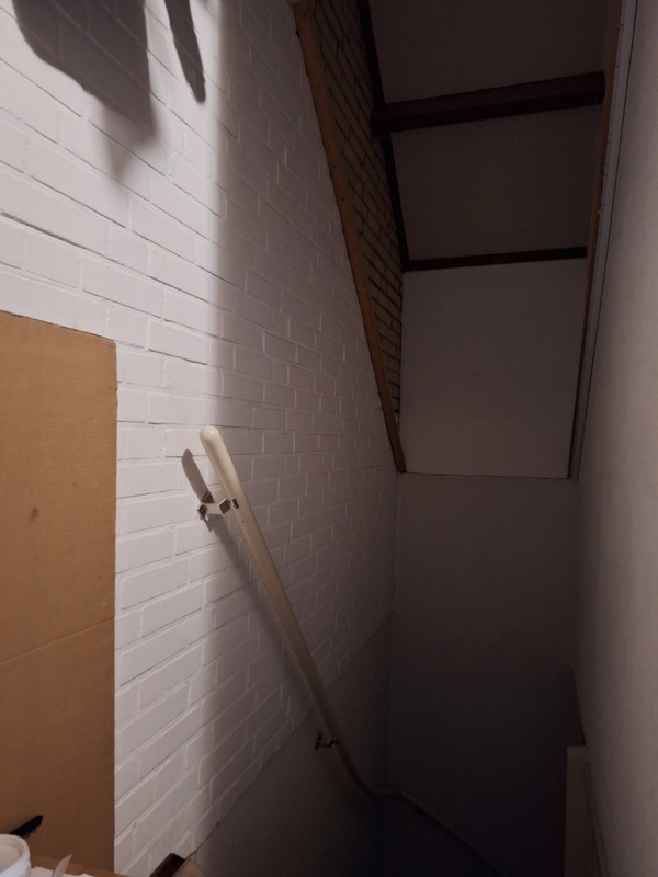

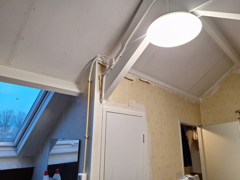

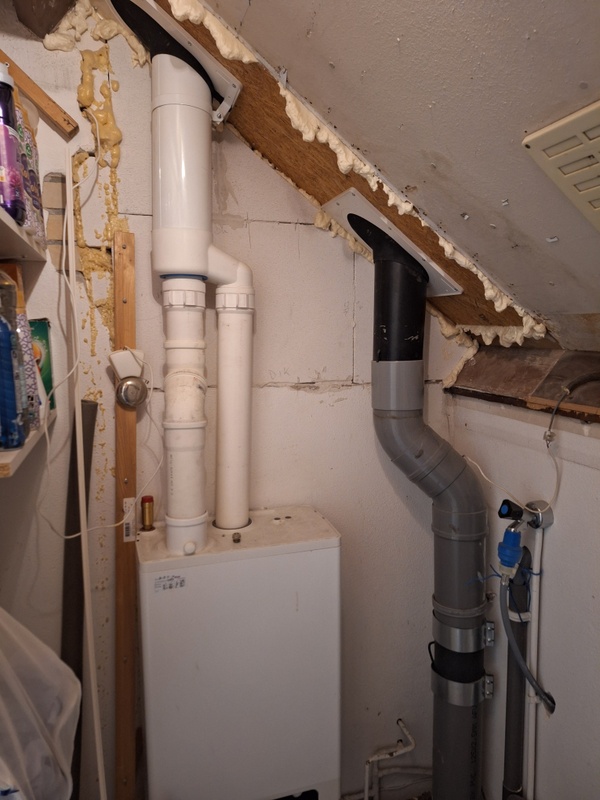

Vanwege het feit dat onze zolder als werkruimte gebruikt gaat worden twijfel ik om het dak te gaan isoleren. Het risico op vocht in de constructie maakt dat ik het al jaren niet aan "durf". Het betreft een dak uit 1974 bestaande uit spaanplaat met ca. 2-2,5cm PUR en gordingen van 14cm.
Enerzijds twijfel ik over ecologische isoleren over de volledige dikte van de gording, maar hoeveel komt er dan qua cm`s nog bovenop de gording? Anderzijds eventueel PIR tussen de gordingen. Als ik tussen de gordingen ga werken, trekt er dan geen vocht door de gordingen in de isolatie? En datzelfde geldt op plekken waar de klimaatfolie tegen een wand gelijmd zou zijn. Helaas heb ik nogal een aantal wandjes op de zolder staan tot tegen het dakbeschot.Afbeeldingslocatie: https://tweakers.net/i/mgJCqxGl1-PCNqBlNBtlA8ImrhI=/x800/filters:strip_icc():strip_exif()/f/image/bFNrB27bBgMMptwUnmfCAVsc.jpg?f=fotoalbum_large
Afbeeldingslocatie: https://tweakers.net/i/BWa-3eWgk-x2UxQvBNa1yRWTJaY=/800x/filters:strip_icc():strip_exif()/f/image/9kJ2cSrsTWcy0t5bNhe1ApuM.jpg?f=fotoalbum_large
Afbeeldingslocatie: https://tweakers.net/i/bf4-ONBIgcubOzgbeS-ZhNirw7U=/800x/filters:strip_icc():strip_exif()/f/image/kDwOTjpoeIqcnCF6iXt1FXPE.jpg?f=fotoalbum_large
Daarnaast vraag ik mij nog af hoe ik bij de dakdoorvoeren het best te werk kan gaan zodat deze zonder al te veel problemen nog een keer vervangen kunnen worden als dat nodig zou zijn. Zelf dacht ik met balkjes om de doorvoeren te werken tot waar de isolatie en het folie dan komt. Het stukje direct om de doorvoer zou dan ongeïsoleerd zijn.
Afbeeldingslocatie: https://tweakers.net/i/LDe46hs87KDZ7gAa4Hf5cuubxY4=/x800/filters:strip_icc():strip_exif()/f/image/LMoXxJFj7LWIuuy81uBW2Fre.jpg?f=fotoalbum_large
Ik hoop hier een aantal slimme ideeën op te kunnen doen:)

@Mark1986 Foto's zijn een mooi begin en ook wat je globaal mag verwachten ook (spaanplaat + ca 2-2,5 cm PUR-laag), als het dat werkelijk zo is.
Op foto1 : Andere kleur steen boven in? Verandert dat iets aan de constructie, lijkt nl een latere opbouw?
Op foto2 is die brede naad vocht?
Bekijk op foto3 die uitbouw naar voren goed, is de rest origineel gebleven, kun je wel overal bij het dak komen om te isoleren? Anders zijn die plekken waar je niet zo goed bij kunt koudebruggen.
Foto4 Die hoek van de doorvoeren is verre van die originele toestand, en wat een PUR ramp hebben ze achtergelaten.... daar zul je toch op een of andere manier willen hoe dat precies zit.
En hoe zit het met het isoleren achter de knieschotten? Alles OK daar, is er nog een open spouw van de muur naar beneden, is er nog iets wat wij niet zien kunnen?
Probeer van al die situaties de antwoorden te krijgen of het is dat je denkt of dat het toen toch anders opgebouwd is dan die spaanplaat + 2,5 cm PUR? Is dat overal zo of is het links of rechts onderbroken?
Ik zou zelf voor zekerheid met klimaatfolie kiezen (zie een van mijn vorige reacties) met als isolatie steen/glaswol of die houtvezelplaat. Jij hebt daar zelf ook wensen/ eisen.
Succes met de verdere voorbereiding daar zit vaak het meeste werk in om tot een goed concept te komen.

Beste route99,
Bedankt voor de reactie!
Nee is dezelfde steen, maar er heeft een verlaagd plafond in gezeten en daarboven was de muur niet geverfd.
Nee daar heb ik de naad tussen de dakplaten dicht gekit in het verleden.
Hierachter zat oorspronkelijk het rookkanaal etc. De schoorsteen is in het verleden weggehaald, deze loze ruimte heb ik gebruikt voor een inbouwkast door een kozijn erin te zetten. In deze kast kan ik wel bij het dak, maar de wand loopt net als bij de cv-ketel tot tegen het dakbeschot.
Tot net boven de cv-ketel kwam de schoorsteen naar binnen, daar doorheen hebben deze doorvoeren gelopen. Deze is weggehaald en nu zit er niet meer dan een enkele OSB plaat in het dak. Bovenop niet geïsoleerd.
Hier is niets bijzonders te zien verder, helaas wel net zelf schuifdeurtjes gemaakt tussen de vloer en de gording in plaats van het gipswandje dat er stond. Enige is dat de afwerking er dus misschien af moet op de folie door te kunnen trekken over de gording? Je kijkt van bovenaf niet in de spouw. helemaal onder in de aansluiting met de vloer zit alleen een balk waar de dakgoot aan is bevestigd. Deze naad is wel met PUR afgewerkt.

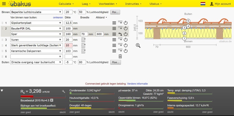

Dankjewel! Ik ben een paar dagen druk in Ubakus bezig, maar dat gaat nog niet helemaal goed. Volgens mij komt dat met name door de ingevoerde laag PUR.
Afbeeldingslocatie: https://tweakers.net/i/SLMVbkQwrVIirfUiOM1eBX8NO18=/800x/filters:strip_exif()/f/image/odca4BmF4GD38U3jlw7pPzW0.png?f=fotoalbum_large

Hierbij de berekening met XtraSafe. Als ik de ingevoerde laag PUR aan de buitenzijde "uitzet" vliegt met name de "Droogreserve" in het Groen.
Afbeeldingslocatie: https://tweakers.net/i/N79uL2a8RQxE9oZL-vGQc18MZVw=/800x/filters:strip_icc():strip_exif()/f/image/MTjYCT2cPI5dFay8vvDrbjWB.jpg?f=fotoalbum_large

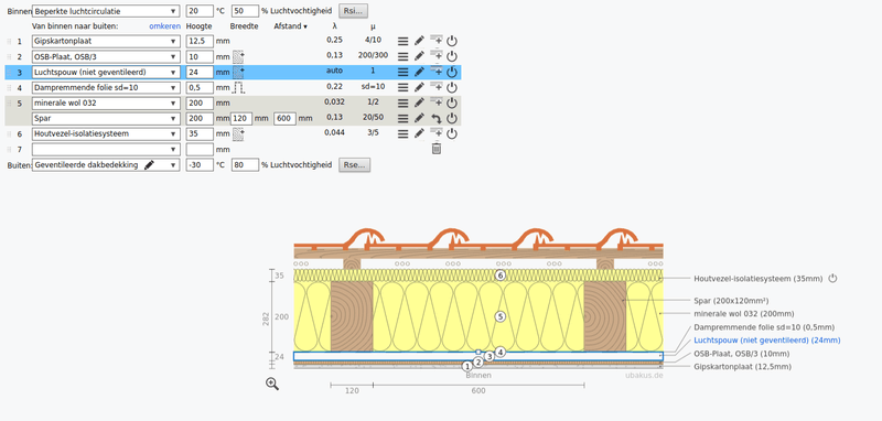

@Franciesco Het zijn wandjes van gipsblokken. Onder andere als scheiding tussen de trap en zolderkamer. En daarnaast hangt aan 1 van de wandjes ook de CV-ketel. Over het zoveel mogelijk weghalen, of in ieder geval het bovenste gedeelte, heb ik al wel eens nagedacht maar ik ben dan bang dat de stevigheid eruit gaat. Zeker rondom de CV-ketel lijkt mij dit niet verstandig.
Vanwege een eerdere reactie ben ik wel aan het overwegen de buisventilator voor de badkamer te vervangen door een box zodat ook een afzuigpunt op zolder geplaatst kan worden. Tevens heb ik kortgeleden een elektrische ontvochtiger aangeschaft in verband met de was die in de winter op zolder droogt.
Ik heb de berekening ook bij 20graden / RV 50% gemaakt. Dat ziet er wel heel anders uit, al is het in de praktijk op dit moment niet zo warm op zolder aangezien de CV halverwege de dag uit gaat omdat het beneden dan warm is. Door het isoleren hoop ik dus ook dat de zolder veel beter op temperatuur te houden gaat zijn.
Afbeeldingslocatie: https://tweakers.net/i/cEtmpRnUBr1D7RSI76uDvKh9v1I=/800x/filters:strip_icc():strip_exif()/f/image/c7cKRpvMBGsA9ryGVicH6nMP.jpg?f=fotoalbum_large

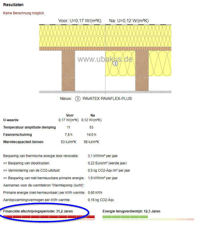

Ik ben de zolder aan het herindelen en wil gelijk de isolatie aanpakken. Ik zie hier veel gedetailleerde berekeningen staan met informatie die ik denk ik niet heb. Maar huis is gebouwd in de jaren 80, het schuine dak bestaat uit dakplaten van spaanplaat en schuim, dikte onbekend. De vorige bewoner heeft een dakkapel geplaatst en de zolder nageïsoleerd en afgetimmerd. Omdat ik de zolder herindeel gaat alle aftimmering eraf, worden wandjes verzet en wil ik de isolatie aanpakker daar waar nodig.
Tussen de balken zit nu 7 cm glas/steen wol met een glimmende zilveren laag. Er is geen losse damp folie gebruikt. De isolatie heeft er zo'n 20 jaar ingezeten en ziet er prima uit (denk ik). De afwerking was gedaan met houten delen die geschilderd zijn.
Na een avondje googlen heb ik het volgende plan voor de schuine daken. De wol er uit, en PIR platen van 6 cm er in, kieren vullen met flex pur en naden aftapen met alu tape. Daarna rachels er over (1cm spouw) en dan Agnes platen er over.
Voor de dakkapel heb ik op het platte deel meer hoogte tussen de balken, dus daar iets dikkere platen. Is dat ook een kwestie van klemmen en af purren om de platen vast te krijgen? De wangen zijn nog niet vrij, maar ook daar dezelfde strategie toepassen is het plan. Zie ik nog iets over het hoofd zo?

  • Meer kans op vochtopsluiting
Als er voldoende ruimte is om een goede isolatiewaarde te halen, dan zou ik voor glaswol maar nog liever voor een natuurlijk isolatiemateriaal gaan (houtvezel of vlas bijvoorbeeld).

Komende week wordt ons platdak van de slaap en badkamer aangepakt. Deze wordt van buiten geisoleerd met 14cm PIR ALU isolatie. Maar die bevestigen ze mechanisch met kunstof schroeven (of iig speciale isolatie schroeven zodat er geen koudebruggen zijn). Dan krijg je dus zo'n soort opbouw:
Afbeeldingslocatie: https://tweakers.net/i/84J3JGJTFDbVfxljEVFB6LiRAA0=/800x/filters:strip_exif()/f/image/Hlng4QiXsW8O7gNdnMg70rNm.png?f=fotoalbum_large
De gipsplafond laag is er nu niet. Dus de huidige slaapkamer is zoals hierboven minus het gipsplafond. en nu dacht ik, als ik het dan toch dicht ga maken, dan doe ik er vanuit binnen ook nog een kwak isolatie materiaal in, en wel houtvezel zodat de faseverschuiving nog maximaal verbeterd gaat worden.
Afbeeldingslocatie: https://tweakers.net/i/ncNwWBesCo3EzdvLijfiRFwl_8U=/x800/filters:strip_exif()/f/image/2O9DDaWDFIhKXVGO51HGK6Oh.png?f=fotoalbum_large
Tot mijn verbazing zag ik dat ik hier geen folies meer hoef toe te passen. Alles zit keurig in het bereik en de faseverschuiving gaat van 8 uur naar 14 uur. Ook heb je dan natuurlijk meteen geluidsdemping van buiten wat ook weer een plus is.
Zie ik iets over het hoofd, of is dit gewoon prima mogelijk? Ik dacht namelijk dat als buiten 14cm ligt, je binnen eigenlijk maar 7 mag doen. Maar die vlieger lijkt toch niet op te gaan voor mijn scenario?
6.8 kWp op zuid en west
  • TereZz
  • Laatst online: 04:43
Gdzr schreef op donderdag 14 maart 2024 @ 12:09:
Is je electrospouw ventilerend? Daar doe je je isolatie natuurlijk gedeeltelijk mee teniet. Maar ik gok dat als je die vervangd voor niet-geventileerde lucht je wél een klimaatfolie dient toe te passen.
  • twain4me
  • Laatst online: 19:16
twain4me
Dat is mogelijk je hebt het over een vuist regel (dus niet altijd op die manier van toepassing en aan de veilige kant) en die gaat niet zo zeer in dikte maar over de Rc waarde.
Daarnaast kan de door jouw gekozen isolatie vocht reguleren als je de houtvezel nog dikker maakt zie je wel condens ontstaan. in eerste instantie kleine beetjes en ga je nog dikker wordt het teveel.
  • Gdzr
  • Laatst online: 18-09 11:51
TereZz schreef op donderdag 14 maart 2024 @ 13:06:
Dit maakt 0 verschil. Ik gok omdat de RC waarde van de houtvezel laag genoeg is om niet te condenseren, en ook het materiaal speelt natuurlijk mee.
twain4me schreef op donderdag 14 maart 2024 @ 13:29:
Klopt, zodra ik van 14cm 16cm maak zit er meteen condensatie, in dit geval het gehele PIR pakket is dan condens. Dat gebeurt overigens ook als ik glaswol pak ipv houtvezel.
Denk dat de PIR + houtvezel combinatie het beste het vocht kan reguleren omdat
a. Houtvezel en wat mindere lambda waarde heeft en dus een lagere Rd waarde
b. Beter is in vocht reguleren dan een glas/steenwol
Dan zie ik geen gevaar om het op deze manier te gaan doen >:)

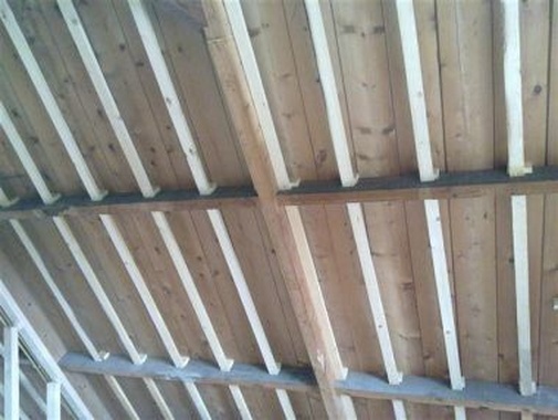

Hoe kan ik het rachelwerk het gemakkelijkst tussen de gordingen bevestigen? Door op de gordingen om de 30cm een blokje te schroeven waar het rachelwerk tegenaan geschroefd kan worden zoals hier?

@Seafarer bedoel je zoiets? Maar dan het rachelwerk gelijk aan de gording zodat daar het folie en de gipsplaat direct tegenaan kunnen?
Afbeeldingslocatie: https://tweakers.net/i/KoDQdWmbXGRz33k6nJU3I-6v0XA=/800x/filters:strip_icc():strip_exif()/f/image/cciGG49AtgOtnEeKmoHXsKPs.jpg?f=fotoalbum_large

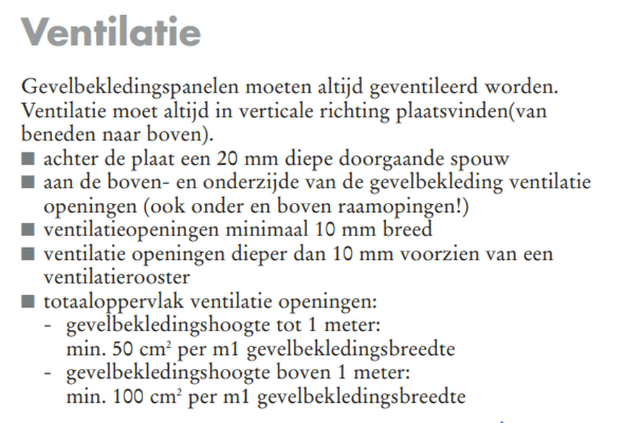

@ymoona Inderdaad, met Trespa kom je niet om een ventilatie er achter heen. Of 1 cm afdoende werkt kan ik niet beoordelen. Mss iemand anders die weet hoe dat afh van de constructie kan/mag.
https://hgpro.nl/wp-content/uploads/2022/03/tcm18-09847.pdf
Pagina 3:
Afbeeldingslocatie: https://tweakers.net/i/TvCTVkmh9NAIO6KNogfUX-n8E6o=/full-fit-in/4000x4000/filters:no_upscale():fill(white):strip_exif()/f/image/nwY5qwyoSooSkDERfRPowqUv.png?f=user_large

Mark1986 schreef op zaterdag 16 maart 2024 @ 10:17:
Inderdaad.

Ook ik wil mijn dak isoleren aan de binnenkant.
Er zit nu alleen zachtboard tegen het bakbeschot, dan heb ik verwijderd.
Ik wil isoleren met pirplaat met gipsplaat erop.
Ik was wat aan het proberen in ubakus maar heb moeite om de juiste pir te vinden omdat de shop waar ik het wil gaan bestellen eigen merk platen verkoopt.
Ook vind ik het lastig om het resultaat te beoordelen in ubakus.
Willen jullie eens kijken of dit goed is?
Afbeeldingslocatie: https://tweakers.net/i/ZutEtcAvjggqQpPDjlrjEwkBsQM=/800x/filters:strip_icc():strip_exif()/f/image/iVa17P3GufeGgOKMCvgZ2JAV.jpg?f=fotoalbum_large
Ik wil deze platen gaan gebruiken:
https://www.dunisoleren.n...splaat-ak-1200x600x125mm/
[ Voor 6% gewijzigd door ron321 op 17-03-2024 09:02 ]
WPB Atag Nuos Plus200, SE 4000H+8x Trina Solar 320Wp AB 185°/32°+6x Trina Solar 320Wp AB 185°/10°,APS EZ1M+2x Trina Solar 325Wp AB 185°/32° ,2x APS QT2+8x Jinko 435Wp AB 5°/32°,ME MXZ-2F42VF+MSZ-EF35VGK-S+MLZ-KP25VF,WP Atag Energion M Light50
  • S.J.Onnie
  • Laatst online: 18:21
ron321 schreef op zondag 17 maart 2024 @ 08:54:
Je hebt nu condensatie in jouw constructie. Dat komt mogelijk door een verkeerde opbouw in Ubakus. Probeer het eens met deze: "Geventileerde dakbedekking". Die staat ook in de lijst met materialen.
EDIT: voeg in de isolatielaag ook jouw spanten toe want anders krijg je een iets te positief resultaat.
[ Voor 4% gewijzigd door S.J.Onnie op 17-03-2024 14:40 ]

S.J.Onnie schreef op zondag 17 maart 2024 @ 14:39:
Ik kan die geventileerde dakbedekking niet vinden.
Weet ook niet hoe ik de spanten toe kan voegen.
Ik ga overigens niet over de balken heen isoleren maar tussen de balken.
Denk jij dat ik de juiste pir gekozen heb?

Ik kan je (helaas) niet vertellen of je de juiste PIR plaat gekozen hebt. Ik ga zelf met steenwol aan de slag omdat dat voor minder problemen zorgt. Mogelijk dat je met onderstaand plaatje de geventileerde dakbedekking wel kan vinden en het geeft ook een beeld hoe je de spanten/constructie invoert.

Gdzr schreef op dinsdag 19 maart 2024 @ 13:37:
Maar wat is nu slim qua brandveiligheid. We willen graag op enkele plekken spotjes plaatsen in de slaapkamer. Dit worden dan LED spotjes. Op de plaatsen van de spotjes geen isolatie plaatsen, of iig een vak uit de isolatie zodat het spotje zelf nooit in aanraking staat met de houtvezel? Als het teveel geknutsel wordt, dan worden het gewoon opbouw spots
Of in het desbetreffende vak wat minder dikke isolatie doen? Kan ook gewoon door een stukje er af te zagen.
Maar bedenk ook dat de terugverdientijd bijna oneindig gaat worden met zulke dikke pavaflex erbij, mocht je dat interessant vinden. Ik ging van rc 5,7 naar 8,3 door het toevoegen van pavaflex en dat gaf al een terugverdientijd van >30 jaar Dat geld ergens anders inzetten qua isolatie kan wellicht meer opbrengen. Met 200mm als extra op een al goed geisoleerd dak, zal dat eerder meer dan minder zijn.
Ubakus heeft daar een mooie tool voor waarbij je een laag kan uitzetten en kan vergelijken met invoer van de isolatie kosten en energie kosten. Je kan zo ook dunner en dikker met elkaar vergelijken:

  • Gdzr
Wuursj schreef op woensdag 20 maart 2024 @ 09:50:
Die had ik ook gezien inderdaad. 22 jaar, maar de faseverschuiving vind ik dan ook een belangrijk element, die gaat namelijk van 9 uur naar 18 uur. En het feit dat de geluidsdemping bij PIR natuurlijk slecht is. De rest is al goed gesioleerd vanuit de binnenzijde van het lessenaarsdak met 20cm pavaflex plus. Dat hele traject staat in het vorige deel van dit topic :)
  • Wuursj
  • Laatst online: 23-09 11:30
Wuursj
want worst is al bezet
@Gdzr Top. Ik zou ook een laag houtvezel toevoegen om die faseverschuiving boven de 12 uur te krijgen. Alleen de vraag is of die 200mm moet zijn.
Maar 22 jaar lijkt mij zeker prima, ik heb dingen gedaan die nog minder snel renderen :) En of je nu bijv 140mm of 200mm doet, zo veel werk is het niet extra.

Excuses als ik een vraag stel die ik wellicht kan lezen ergens maar ik weet niet hoe ik de vertaling moet maken.
Ik ben bezig met de Ubakus tool, voor mijn woning gebouwd in 1993.
Van buiten naar binnen;
- Betonnen dakpannen
- Sterk geventileerde luchtspouw (buitenlucht) 30mm
- En dan komt mijn vraag; er ligt een Unidek paneel RC 2,5 echter ik weet niet wat voor materiaal ik hiervoor moet selecteren in de Ubakus tool, kan iemand mij dit vertellen?
Volgens mij is Unidek een EPS isolatieplaat, en een dikte van ca 90 mm unidek geeft volgens Google een rc van 2,5 maar welke van de tientallen isolatieplaten eps moet ik dan kiezen?
Want het merk weet ik niet wat is gebruikt

Unidek is van Kingspan, en geen EPS (extruded polystyrene) maar XPS (expanded polystyrene, aka piepschuim, aka isomo)
Belgisch Limburg | Mitsubishi Electric MSZ-LN35VG2 binnenunit + MUZ-LN35VG2 buitenunit | Diehl 4601S + 3850 Wp (22x Sunflower 175W ZO) | SMA Sunny Boy 4.0 + 7070 Wp (7x JinkoSolar 505W NO + 7x JinkoSolar 505W ZW)
  • twain4me
twain4me
De E in EPS staat voor Expanded ;)
Unidek is EPS a.k.a piepschuim
[ Voor 20% gewijzigd door twain4me op 23-03-2024 13:20 ]

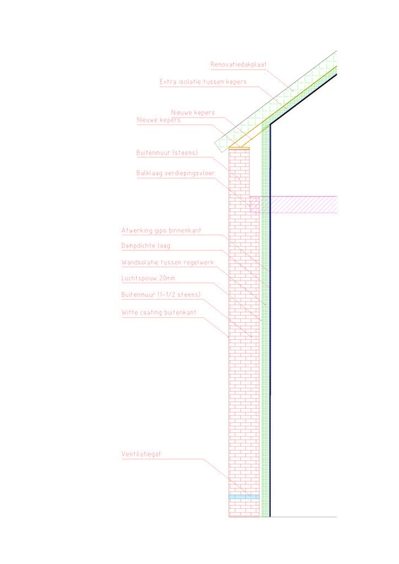

Ik zit met een issue. Ik weet namelijk niet of ik de opbouw van mijn dakisolatie met knieschotten op de juiste manier uitgevoerd heb. Daarbij sta ik op het punt de knieschotten af te werken, en zodra dat gedaan is kan ik er natuurlijk nooit meer bij. (los van al het leidingwerk wat er achter zit, maar dat is bijzaak).
De opbouw van het nieuwe dak is alsvolgt (buiten naar binnen):
- Nieuwe betonpannen
- Unidek dakplaat
- Nieuwe kepers
- Glaswol tussen kepers
- Dampdichte folie
- Regelwerk
- Gipsplaat met stuc
Ik heb het glaswol bij de dakvoet een stukje vertikaal mee naar beneden laten lopen tot op de vloer, om het stuk ongeisoleerde buitenmuur mee te isoleren. De dampdichte folie loopt mee voor deze glaswol omlaag en zit afgetaped op de nieuwe OSB vloer. Zie ook onderstaande afbeelding voor de duidelijkheid.
Het probleem is alsvolgt: Aan de achterkant van de glaswol zit geen dampopen folie en bij de muurplaat is het niet 100% luchtdicht. Het dampt dus aardig achter de glaswol. Daarbij is (op dit moment) de benedenverdieping nog niet gedaan en zou er theoretisch dus damp van onder bij de glaswol kunnen.
Mijn vraag: Is deze opbouw juist of had ik dit op een andere manier af moeten werken? Had ik de dampdichte folie door moeten laten lopen tot op de muurplaat?
Voor de duidelijkheid; de benedenverdieping is nog niet gedaan dus dat klopt niet helemaal op dit plaatje. Glaswol loopt tot op de verdiepingsvloer. Dit is hoe ik het in de toekomst wil doen, al twijfel ik hier nog over aangezien de vloerbalken dan in een koude buitenmuur komen te liggen.
Afbeeldingslocatie: https://tweakers.net/i/VNDXbivjtcY4dpbZ_9P_fkmRCQc=/x800/filters:strip_icc():strip_exif()/f/image/cMdQvUJpehgyulSxJFGuMuW0.jpg?f=fotoalbum_large
Als de vraag te complex is verplaats ik het naar een eigen topic.
  • Franciesco
  • Laatst online: 22:26
@emot je schrijft oa:
Er is een verschil tussen luchtdicht en dampdicht en het is me onduidelijk wat je hier nu precies bedoelt. Als de aansluiting van de muurplaat niet luchtdicht is, heeft dit oa nadelige gevolgen voor de isolatiewaarde van alles wat daarmee in verbinding staat. Zeker bij glaswol. Dus ik zou aanraden om daar wat aan te doen.
Afhankelijk van de situatie kan dat met dampopen folie en/of tape. Maar een rupsje pur is ook niet ongebruikelijk. Dit laatste heb ik zelf ook op meerdere plekken moeten doen en was eigenlijk de enige optie om de overgang muurplaat naar dakbeschot goed luchtdicht te krijgen.
Een dun laagje pur is overigens meestal nog steeds dampopen wat ik zelf het liefste heb.
De dakisolatie doortrekken tot de vloer om de niet geisoleerde gevel mee te nemen is prima wat mij betreft.
Over jouw keuze om met dampdichte folie te werken: het is niet perse fout, maar mijn keuze zou het niet geweest zijn. De kans op vochtopsluiting is immers groter dan wanneer je met een dampremmende of klimaatfolie zou isoleren. De dampopen glaswol combineert daarbij goed.
Ik weet niet precies wat voor hout er gebruikt is, maar nieuw hout (voor de kepers) is vaak niet erg droog. Dat vocht zal er lastig uit kunnen al is de buitenkant van het dak vermoedelijk niet dampdicht?
Ter plaatse van de vloer(balken) zal waarschijnlijk altijd een onderbreking blijven van de dampdichte folie. Dat kan een extra risico vormen voor opsluiting van vocht of het tenminste lastig maken het vocht weer te laten verdampen.
Hoe zit het eigenlijk met de witte coating van de buitenmuren? Is die dampopen of dampdicht? Indien het laatste, dan zou ik voor de gevels geen dampdichte folie maar een klimaatfolie gebruiken.

Zijn er hier ook mensen die de rachels tussen de draagbalken hebben geplaatst? Of plaatst iedereen ze op de draagbalken?
Ik stel de vraag omdat ik liefst niet buiten de de balk komen, hooguit met de gipsplaat.
Of is dit qua arbeidsuren totaal niet logisch?
Het is ca. 140m2 schuin dak oppervlak.
EV 82kWh; WP: ME PUZ-SWM120YAA + ERSF-VM2E + OSO boiler 300L RVS 3.1m2; PV: 13640 Wp O/W + SMA STP 10.0; AC: MTS2R-18HDI + MTS4R-28HDI-V2; Gasloos 08-2025
  • ErikKo
  • Laatst online: 20:21
ErikKo
Rippie
BaBoK schreef op maandag 25 maart 2024 @ 15:39:
Rachels tussen de balken, zodat de folie strak op de rachels en draagbalken (gordingen) kan:
ErikKo in "(Woon)Zolder dak Isoleren, beste methodiek?"
Voor de afwerking nog een extra laag rachelwerk bovenop de folie, waar de gipsplaten op geschroefd worden.

  • mr.d0hage
  • Laatst online: 13-09 08:43
Ik heb de rachels ook tussen de balken geplaatst, ik wilde ook niet buiten de balken komen.
Afbeeldingslocatie: https://tweakers.net/i/b7qZ161ls8yemHoHvSVbuCN7hJI=/x800/filters:strip_icc():strip_exif()/f/image/igYqBEO7koByt85cn4PQlb3i.jpg?f=fotoalbum_large
(ik heb horizontaal op sommige plekken nog wat latjes gedaan, om het doorzakken van het glaswol te voorkomen). Vervolgens heb ik op de rachels klimaatfolie en gipsplaten geplaatst.

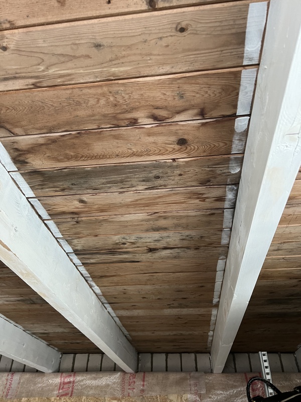

Dag allen,
Geen ijzige zolder, maar een ijzige garage met plat bitumen dak, welke sinds de uitbouw bij ons huis is getrokken. In de winters wordt het erg koud in deze ruimte en in de zomer erg warm. Ik zou dus graag vanuit binnen willen isoleren, vanuit buiten isoleren is voor nu geen optie. Verwarmen van de ruimte zal aankomende winter elektrisch moeten gebeuren, aangezien er geen cv aanwezig is. Er is een raam naar buiten aanwezig, welke open kan voor luchttoevoer.
Graag isoleer ik tussen de balken, om hoogte te behouden en om de balken in het zicht te houden. De lange zijde (niet aan het huis grenzend) is reeds geïsoleerd middels een voortzetwand.
Hoe zouden jullie hier tussen de balken isoleren? Zouden jullie voor Pir of glas/steen wol gaan? En wat is de makkelijkste manier om te voorkomen dat er vocht in het dakbeschot trekt. Persoonlijk vind ik met een dampremmende folie werken niet ideaal (altijd aan het stoeien om het volledig luchtdicht te krijgen, en gestoei met elektra).
Moet ik nog ergens anders rekening mee houden?
Situatie:
Afbeeldingslocatie: https://tweakers.net/i/DEkpQW0nNLZQACV2T8Q2Fb2Fvqo=/x800/filters:strip_icc():strip_exif()/f/image/o83IjfQf8YBlAa3UnZSEjLYM.jpg?f=fotoalbum_large
Alvast bedankt voor jullie tips en adviezen!
  • Seafarer
  • Laatst online: 20:04
Seafarer
XXX
Cw123456 schreef op maandag 25 maart 2024 @ 20:28:
Dag allen,
Situatie:
Misschien handiger om met klimaat folie te stoeien. ;)
