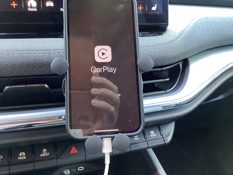

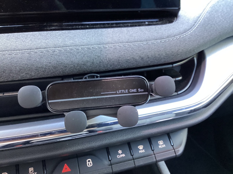

Die tunnel, tsja…. Ik hang hem in een steuntje direct voor het rooster. Sindsdien geen problemen meer.
  • helloitsme
  • Laatst online: 06:11
BGFG schreef op zondag 11 augustus 2024 @ 16:59:
welk steuntje gebruik je?
  • BGFG
  • Laatst online: 22:30
Heel simpel ding, maar ik ben lui: hier hang je je telefoon zo in, klemt direct. Verder gebruik ik alleen CarPlay via het scherm

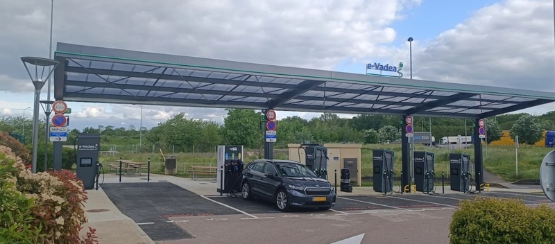

  • Hakki
  • Laatst online: 20:40
Wilde schreef op zaterdag 10 augustus 2024 @ 21:38:
Tja ik vind het super gaaf dat het voor je gewerkt heeft, maar ik druk me rot maar het veranderd niks.
Update: laden bij Ionity werkt wel, maar Fastned, shell recharge, dat type laders (ik ben de naam even kwijt) doen het allemaal niet. Ik kan gelukkig het hotel bereiken nu, maandag een vervangauto en laat ik de Enyaq achter…
Blij dat ik je post gisteren nog las. Vandaag zelfde issue gehad bij een e-vadea (nog nooit van gehoord)
Totalenergies, Fastned, Ionity allen geen probleem gelukkig..
Edit
Foto Google, door Rumen Dimitrov. De meest linkse probeerde ik.
Lijkt me zelfde als Fastned en de totalenergies die ik ook deed.
Afbeeldingslocatie: https://tweakers.net/i/ggyt-rt83h0mhfOG0t7LHlj5CI8=/800x/filters:strip_icc():strip_exif()/f/image/ymBqtyt9i7M2HPrDhhNzZQQv.jpg?f=fotoalbum_large
[ Voor 29% gewijzigd door Hakki op 11-08-2024 21:50 ]
  • JanHenk
Fastned gebruikt Alpitronic Hypercharger (300 of 400) en her en der zie je soms nog een paar verdwaalde ABB dingen. Had je problemen bij de Alpitronics?
Ionity gebruikt vooral laders van Tritium. Die werkten dus wel?
@Hakki Die linker is inderdaad een Alpitronic Hypercharger. De rest van de laders op de foto trouwens ook, behalve die waar de Enyaq staat.
[ Voor 10% gewijzigd door JanHenk op 11-08-2024 21:56 ]

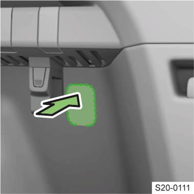

Onderstaande is de tekst uit de handleiding, inclusief afbeeldingen.
HOOGVOLTSYSTEEM > OVER HET LADEN
Handmatige ontgrendeling van de laadstekker uit het laadstopcontact
Indien de laadstekker na het afsluiten van het laadproces en het indrukken van de toets in het laadstopcontact vergrendeld blijft, als volgt te werk gaan:
Controleren of het laadproces is onderbroken.
De bagageruimteklep openen.
Afbeeldingslocatie: https://tweakers.net/i/mLZYUl1qYQAdqM6M6rF6PsHZmtc=/full-fit-in/4000x4000/filters:no_upscale():strip_exif()/f/image/jYIz4hTNk5r52bnDif8gW2wy.png?f=user_large
Het geperforeerde deel in de rechter zijbekleding van de bagageruimte met de vingers doordrukken.
Het geperforeerde gedeelte naar buiten lostrekken.
Afbeeldingslocatie: https://tweakers.net/i/b4NJpJhfLQtMmNQP1jNAIM9L9Ac=/full-fit-in/4000x4000/filters:no_upscale():strip_exif()/f/image/IozNLSnZ0LoZBJBBwCdKJimv.png?f=user_large
Aan het oog in pijlrichting trekken om de stekker te ontgrendelen.
Vervolgens de stekker lostrekken uit het laadstopcontact.
De wagen onmiddellijk door een specialist laten controleren.
