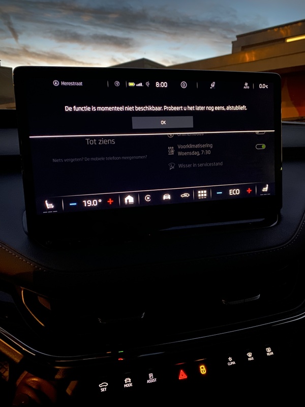

  • Free1990
  • Registratie: November 2018
  • Laatst online: 21:54
Afbeeldingslocatie: https://tweakers.net/i/YYJFUb7U0sl1Nn-yuh1KKYz7GeU=/x800/filters:strip_icc():strip_exif()/f/image/efEHdQywFyoLlzYKrKRzLAGs.jpg?f=fotoalbum_large
Ligt dit aan Skoda servers?

  • Geeuw
  • Registratie: Januari 2022
  • Laatst online: 04-01 09:39
Dit duurde ongeveer 3 dag bij mij toen kwam hij weer online bij mij. Het gebeurt wel vaker.

  • Free1990
Geeuw schreef op dinsdag 11 januari 2022 @ 08:51:
Vreemde is dat de app niet geupdate wordt (blijft zogezegd aan de laadpaal zoals vannacht rond 6u) maar dat op de webpagina van skoda connect de wagen wel traceerbaar is bij mij op het werk: maw de gps gegevens worden wel correct geupload naar de servers, de andere zaken niet.

Bij mij ook. Je kunt het versnellen door zekering 19 er even uit te halen.

P_de_B schreef op dinsdag 11 januari 2022 @ 10:14:
Daar pruts ik liever niet aan als ik weet dat het na enkele dagen terug in orde is gekomen...
Is het bij jullie éénmalig gebleven?
  • P_de_B
Free1990 schreef op dinsdag 11 januari 2022 @ 10:27:
Twee keer sinds 3 december.

P_de_B schreef op dinsdag 11 januari 2022 @ 10:31:
En 2 keer na enkele dagen terug in orde? Of 2 keer de zekering er uit gehaald? Ik zit nu aan 1 keer binnen de 4 dagen dat ik de wagen heb (+ foutmelding elektro systeem bij 1 keer DC laden).
Hebt toch dealer gecontacteerd om dit alvast even te melden.
  • P_de_B
Free1990 schreef op dinsdag 11 januari 2022 @ 10:55:
Eerste keer zekering eruit gehaald. De tweede keer na ik dacht 5 dagen 'ineens' weer beschikbaar (ik kon m'n punttang niet vinden, anders had ik na 2 dagen gewoon zekering er weer uitgehaald)
