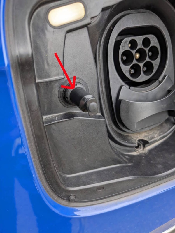

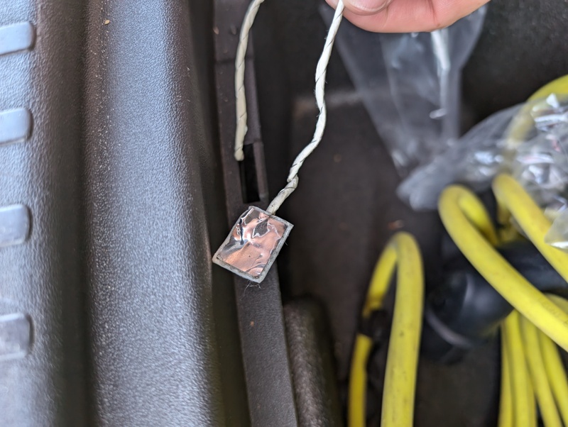

Ik had al een paar weken dat het laadklepje ook niet zo heel goed open ging en sloot. Nu viel me op dat er een stukje verduurde o ring uit het mechanisme stak. na wat gepruts eruit gekregen en het slot werkt weer als nieuw. Auto is van december 2022, toch snel verduurd dat rubber.

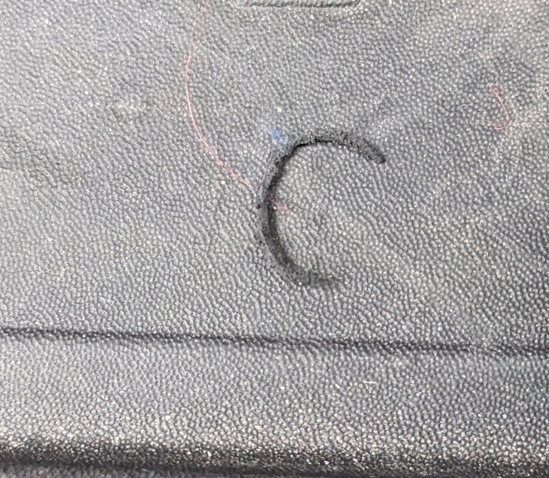

Vandaag met het inladen van de auto kwam ik twee van deze dingen tegen. Nog niet eerder gezien. Heb ze maar wat terug achter de kap geduwd. Iemand deze eerder tegengekomen?

Currry schreef op donderdag 15 augustus 2024 @ 13:28:
cryptapix in "Het grote Škoda ENYAQ iV topic - Deel 3"
Ik heb in dit topic ook gelezen dat ze enkel voor het productieproces zijn, maar die reactie kan ik zo snel niet meer vinden.
Edit: oh die staat er boven haha
jeroenkb in "Het grote Škoda ENYAQ iV topic - Deel 3"
[ Voor 16% gewijzigd door cryptapix op 15-08-2024 13:39 ]

Eindelijk toegetreden tot het selecte gezelschap rijders van Enyaq’s met niet meer openende laadkleppen 8)7
Skoda mobility service zou er binnen 90 minuten moeten zijn. Laat hen liever de klep openbreken dan dat ik dat zelf doe aangezien het een leaseauto is.
Kan ik voor de zoveelste keer terug naar de dealer binnenkort voor gedoe buiten regulier onderhoud om.

Loop naar mijn Enyaq, zet die handige ruitenkrabber op de klep en breek hem open met een schroevendraaier zonder verdere schade.
Komende week dealer maar bellen en vragen naar een oplossing en de leasemaatschappij deelgenoot maken van mijn teleurstelling.

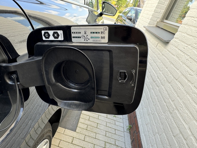

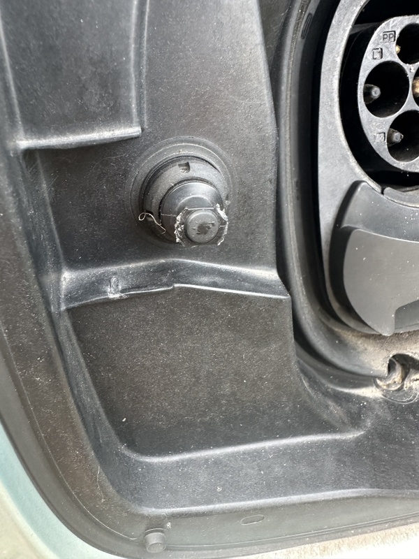

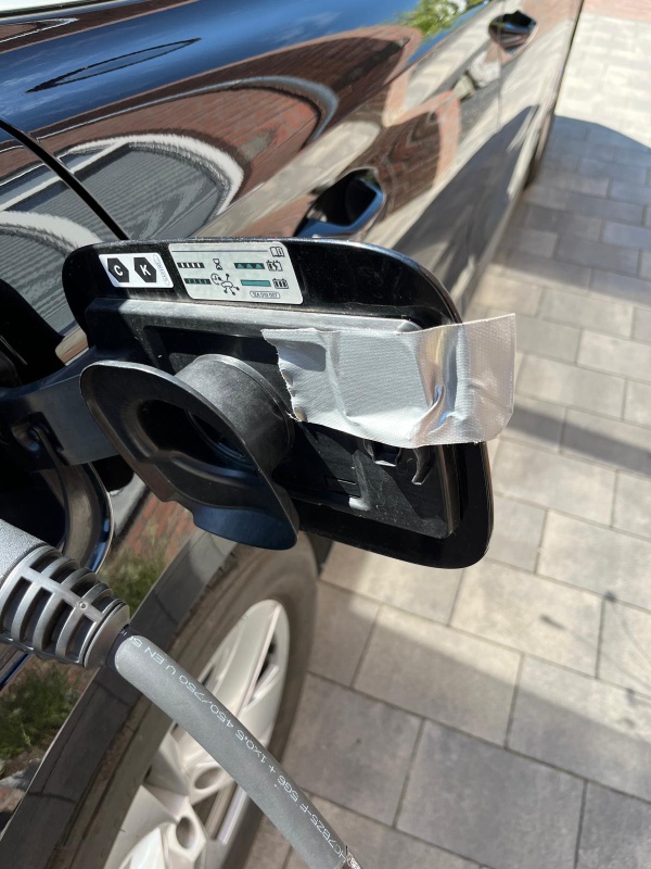

Sinds vandaag doet het klepje bij de stekker het ook bij mij niet meer.
Vorige week had ik de lipjes eraf gesneden na alle berichten op het forum. Nét op tijd dus :o
Nu moet ik heb alleen steeds met nagels open wippen, want het veer-mechanisme doet het niet meer. Is dat hetzelfde bij anderen?
  • RubenSaurus
  • Laatst online: 20-10 20:06
Toen dat mechanisme kapot was heb ik hem gewoon niet meer helemaal dichtgedrukt.
Ik denk dat er zat Enjaqs rondrijden met een losse klep op het moment :P

Ipv de lipjes is bij mij het ontvangende deel in de klep nu kapot gegaan.

diederik77 schreef op zaterdag 17 augustus 2024 @ 20:53:
Was bij mij ook, het veer/indruk mechanisme is volgens mij integraal onderdeel van de slot motor. Ik had de lipjes er niet afgesneden maar ook slot motor stuk (zie eerdere post). Bij de garage opengebroken (ook daar het klepdeel beschadigd, dus met beleid openbreken is een illusie) en moest een paar dagen wachten op vervangende onderdelen. Ze hadden de lipjes er tijdelijk alsnog afgesneden zodat de klep wel ‘dicht’ kon, maar vering is er dan niet, dus openen met een laadpas (mijn nagels zijn lekker kort).
Dit alles buiten garantie, wel 70% coulance korting op onderdelen (mechaniek + klepdeel). Incl coulance evengoed bijna €90. Eigen auto dus eigen geld….
Conclusie:
Slot/veer mechanisme gaat altijd wel een keer stuk, meestal na een paar jaar. Wil je openbreken (met schade aan het klepdeel) voorkomen, dan moet je de lipjes er afknippen óf de sluitkom in de klepdeksel voorzichtig uitboren zolang de motor nog werkt. Als het slotmotortje ermee stopt verlies je ook het veer mechanisme en moet je de laadklep met nagels of dun plastic (card) openen. Vindt je dat onhandig dan moet je alsnog het slotmechaniek vervangen.
Tip: als je openbreekt en klepdeksel beschadigd, laat die dan zitten en boor eventueel de sluitkom netjes uit. Bij een nieuwe klepdeksel heb je anders toch weer kans op breekschade als het slot niet meer werkt.
Ben benieuwd wanneer een plagiaat motortje/onderdeel voor de doe het zelver te koop komt.

Homer-Simpson schreef op zaterdag 17 augustus 2024 @ 23:36:
Zo laten zitten, dit is het equivalent van afsnijden lipjes aan het slot motortje. Sluitkom evt netjes afronden aan beide zijden.

Homer-Simpson schreef op zaterdag 17 augustus 2024 @ 15:08:
Even de frustratie van de afschrijven. Leasemaatschappij vraagt: hoeveel range hebt u nog. Ik: 80km. Dan rij maar naar de Skoda dealer 20km verderop meneer die gaan u helpen.
Ik bel de dealer: sorry meneer werkplaats is op zaterdag na 12:00 niet open. U heeft recht op gratis pechhulp. Na 95 minuten wachten nog eens bellen met de pechhulp.
Ja sorry meneer maar als u auto nog kan rijden krijgt u geen gratis hulp. U moet bijbetalen of zelf de auto maandag naar een garage rijden. Dat u hem dan het hele weekend niet kan gebruiken is pech voor u. Wegenwacht en dealer kunnen alleen maar klepje forceren en dat levert sowieso schade op.
Ik: fijn, bedankt voor dit heugelijke nieuws. Annuleer de hulpactie maar.
Wat een gedoe. Ik was naar dealer gegaan of ze op voorhand de nog werkende klep kunnen beoordelen en indien nodig juiste acties kunnen ondernemen. Reactie. We zien niks naar hebben het e.e.a gesmeerd :?
Maar dat heb die ijskrabber om schade te voorkomen bij opengebroken is wat mij betreft: Simply Clever!

Afbeeldingslocatie: https://tweakers.net/i/aAfL4uURkX9Nwi8_cSdPyLe6veM=/x800/filters:strip_icc():strip_exif()/f/image/Xym6Pjka1W46uVSEFq5ITUWq.jpg?f=fotoalbum_large
De oplossing voor de mensen wie moeite hebben om de klep te openen na het openbreken. De mijne wordt over een week vervangen tegelijk met de update naar 3.7.

Hele herkenbare woorden. Ik had ze hier ook opgeschreven en binnen 2 weken wilde de klep bij mij ook niet meer open. Enyaq ontvangen in april 2021.

De dealer waar ik langs ben geweest voor de klep gaf aan dat elke enyaq die zij hebben geleverd uiteindelijk langs komt voor de klep die niet open gaat, mijn vraag waarom er dan geen terugroepactie op komt werd ontweken dus het lijkt me een PON zaak.
Ik zou overigens als particulier nooit accepteren dat ik dit zelf zou moeten betalen.
Mocht het je ooit overkomen, ik heb veel succes gehad door tijdens het van slot halen van de auto echt hard op de laadklep te slaan op de positie van de pin, dit soms 3-4 keer ja het voelt gek maar ik heb geen lakschade..

Ik heb de lipjes gewoon met een kniptang afgeknipt. Zou het nog wat vlak kunnen schuren maar afspraak voor reparatie staat al dus heb die moeite niet genomen. Zie je weinig van hoor.

DirkBouwman schreef op zondag 18 augustus 2024 @ 17:09:
Foto niet maar beschrijving wel. Het beste gebruik je een geïsoleerde schroevendraaier zodat je met plastic tegen de lak aan komt ipv met metaal.
Je kunt met de ijskrabber de laadklep linksonder wat open wippen. Ver genoeg om vervolgens met je schroevendraaier een iets grotere hefboom te maken. Hebt niet veel kracht nodig voordat of het lipje of de behuizing het begeeft.

Nou, het sluitmechanisme van het laadklepje heeft het welgeteld 3 weken volgehouden :+
Bedankt Skoda!
Deze keer wilde hij niet dicht in plaats van open, dus ik heb hem nu geforceerd ingedrukt dat het pookje naar binnen zit en de klep gewoon los.
Ik ga er ook niet meer voor naar de dealer (is een lease van de zaak), ze zien het wel wanneer ik hem weer inlever eind volgend jaar.
Wat een huzarenstukje kwaliteit. /s
