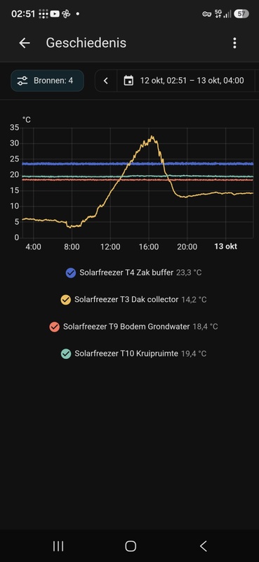

Ik zag dit als aanbieding bij het PVT-systeem van HR energy. Bij deze prijzen wordt dit toch wel competitief met L/W warmtepompen. Zeker vanaf 2027 als de subsidie bij water/water warmtepompen gelijk blijft en bij L/W daalt. Ze lijken ondertussen ook het bijstookprobleem (element schakelde te snel bij) te hebben opgelost met een andere vloeistof in het circuit (vriespunt bij -20).Afbeeldingslocatie: https://tweakers.net/i/-yIj_ZOFRY2MZCZmk8OFNkWxZ6I=/800x/filters:strip_icc():strip_exif()/f/image/J02PCaePSAb5HGkkaiqrn97K.jpg?f=fotoalbum_large
Remeha Elga Ace 4kW - MHI SRK ZS-W 4kW - 5355 Wp ZO - 1000 Wp vlak - 4200 Wp NW - 7x Jaga Strada + zelfbouw DBE - 3xVictron Multiplus II 48V 5000 + 62kWh LFP accu - DoucheWTW + 1.5kW 200l Smart Boiler

PVT gebruik ik ook buiten het stookseizoen om. Passief koelen in de zomer of passief verwarmen in de tussenseizoenen kan ook via de PVT. 110W voor de pompen nodig.
Zelf ben ik al sinds het einde van het koelseizoen de buffer aan het verwarmen. Met zon op de panelen heb je idd meer vermogen. Maar de aanvoertemperatuur bepaald hoeveel energie er opgenomen kan worden.
Sinds de zomer heb ik mijn systeem aan HA gekoppeld om het vermogen vd PVT te berekenen obv flow, ingaande en uitgaande temp vh bronmedium in de PVT.

Dus het is niet zo simpel om te zeggen dat een l/w doet dit en een PVT installatie kan dit of dat niet. Je gebruikt het gewoon anders. En het is idd duurder. Ik heb dan de versie met opslag en heb dus ook 2 bronnen beschikbaar. Zo ontzie ik de opslag en gebruik ik de PVT tot de COP onder de 3,5 komt en dan schakelt in de opslag bij. En afhankelijk van de buitentemperatuur werkt de PVT wel of niet mee. Als de PVT kouder is dan het bronmedium, dat de wp verlaat, heeft het geen zin. Maar is de PVT warmer (4°C is warmer dan -1°C), dan springt de PVT bij.

Hierbij mijn gebruikerservaringen.

Ik ben niet echt representatief voor de rest vd gebruikers hier. Maar mij ging het toen meer om de bufferzak en daar kwam dus een WP met PVT bij.
En die PVT gebruik ik als vergroting van mn bron.
Of om de lage last te dragen in de tussenseizoenen.
Of al generator om mijn bron na het koelseizoen op te warmen.
@Glashelder Of als een radiator die in de zomernachten helpt het chassis van de woning te koelen. Het werk dat overdag gedaan wordt door de bufferzak.
Is vaak maar tegen de 1kW, maar het kost me maar 110W.
Dus het ligt niet aan de PVT. Het ligt aan de partij die denkt dat het elektrische element evenveel uren mag maken als de compressor.
